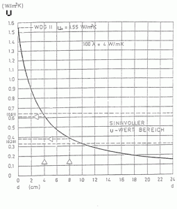

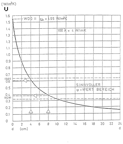

    Zentimeter, Zentimeter... Mein ich hat ich oben erwähnt, kannste glauben oder nicht is mir dann aber Latte
    Hab mal die U-Wert Kurve angehängt an welcher ich mich Orientiere
    Mit 4 Zentimetern, bin ich nicht an der Grenze des Sinnvollen, sondern eher "Mitten drin", aber es ist bedeutend besser wie der aktuelle Stand, und da ich eher mehrere kleine Räume, und des Haus in die höhe gebaut ist, finde ich ist es schon ein Unterschied ob der Aufbau ~5-6 Zentimeter beträgt, oder ~9-10
    Ein weiterer Grund für die angedachte Modularität, sollte es mich wahrhaft stören, ist es verhältnismäßig simpel wieder abgebaut, und die Aufdopplung einfach draufgebracht
    Dient aber auch wie Eingangs erwähnt zur Verstärkung des vorhandenen

    Das bezog sich auf die 40mm Dämmung - das ist völlig unzureichend und absolut weit entfernt von den heutigen energetischen Ansatz und da hier kein WDVS in Betracht kommt!

    Ganz ehrlich? Der "heutige energetische Ansatz" juckt mich nicht sonderlich viel.
    Ich hab die Grafik oben angehangen, weshalb der "heutige Ansatz" mit 20+ Zentimeter Dämmung schlicht lächerlich ist.
    Aktuell dürfte des Haus nen U-Wert von ~1,3 haben
    Mit meinen 4 Zentimetern komme ich auf fast 0,5
    bei 8 wäre ich bei 0,33
    Und bei 20 0,16
    Dafür hätte ich am Ende auch fast nen halben Meter Raumverlust in der Länge und der Breite, und müsste die Türen um einiges versetzen :)
    Minimaler Aufwand, mit hohem Erfolg
    jeder weitere Aufwand würde den Erfolg nur geringfügig erhöhen, Und ob ich am Ende ~150€ Strom im Monat verbrauche, oder 100, sind zwar auch 600€ im Jahr, aber bezüglich des Mehraufwandes, und der verstärkten Verschiebung des Taupunktes usw. usw. usw.
    Halte ich es vorerst simpel, wie gesagt, Nachträglich aufbauen ist dass geringste Problem
