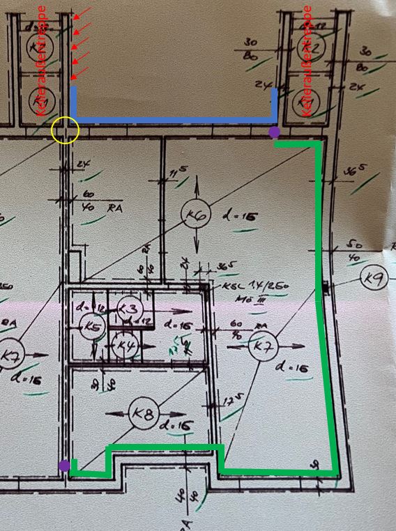

    Moin zusammen,
    ich bin seit einiger Zeit aktiver Leser im Forum und habe nun eine eigene konkrete Frage.
    Meine Familie und ich bewohnen seit knapp 10 Jahren ein Reihenendhaus BJ 1976. Haben auch schon vieles sanieren lassen. U.a. vor einigen Jahren die Abdichtung des Kellers, da wir in einem Gebiet mit drückenden Wasser leben.
    Eine Außenwand wurde von außen abgedichtet und bei den anderen beiden Außenwänden ging es nur von innen (Garage/Treppe im Weg).
    Nach den intensiveren Regenfällen im Februar tauchten dann leider an der Außenwand (mit Außenabdichtung) und an der Innenwand zum Nachbarn Ausblühungen. Der Bauleiter der Abdichtungsfirma konnte im untern Bereich auch Feuchtigkeit messen.
    Bei der Ursachenforschung ist nun die Vermutung: Der Kelleraufgang meines Nachbars bildet sozusagen das Ende meines Grundstücks und ist dadurch eine Verlängerung ins Erdreich und leitet die Feuchtigkeit in unsere Innenwand und.
    Lösungsvorschlag Baufirma: Keller Aufgangswand auf etwa 1m Höhe aufbrechen, abdichten, zumauern. Meine Frage ob man hier nicht sonst eine Vertikalabdichtung (Remmers Kiesol C...wurde auch bei der Innenabdichtung eingesetzt) nutzen kann wurde verneint, da es sich ja um eine Brandschutzmauer handelt. Also jeder hat seine eigene Wand und dazwischen ist Steinwolle o.ä...diesen Hohlraum bekommt man so nicht dicht.
    Grundsätzlich würde ich auch dieses Aufreißen beauftragen, doch bis Ende des Jahres keine freien Termine. Silancreme rein wird er eher zwischenquetschen können.
    Da habe ich dann selber recherchiert, in die Baupläne geguckt und mit dem Nachbarn gemessen. Es ist augenscheinlich "nur" eine Wand mit 24cm dicke aus Kalksandstein. Laut Google soll diese auch schon bereits F90 erfüllen und für die damalige Zeit ok sein.
    Bevor ich die Zwei-Mauern-Hohlraum-Theorie der Sanierungsfirma weiter anzweifle...könnt ihr diese Erfahrung teilen? Kann ich gar in den Bauplänen (ich habe nur einen kleine Teil angefordert) rauslesen ob es eine Mauer oder zwei Mauern sind?

    Ich werde das man anfragen...meine Idee war es sonst das Steinmuster zu vergleichen auf meiner und seiner Seite.
    Eine andere Frage die sich mir so langsam stellt, ob ein reines Verpressen mit Kiesol C überhaupt bei unserem Lastfall (drückendes Wasser) überhaupt ausreicht..auch bei den bereits erfolgten Injektionen (siehe lila Punkte)?!
    Ich habe hier mal einen Bauplan mit eingezeichneter Abdichtung angehängt.
    - blauer Strich: Außenabdichtung
    - grüner Strich: Innenabdichtung (ging nicht anders da überbaut)
    - lila Punkt: Kiesol C Injektion als Vertikalabdichtung 1m hoch
    - gelber Kreis: der vom Sanierer vermutete Eintrittspunkt der Feuchtigkeit: Hier dann die Optionen Kiesol C Injektion oder Kellertreppenwand von außen aufstemmen und bis zur "blauen" Außenadichtung abdichten.
    Viele Grüße

    Moin zusammen,
    ein kleines feines Update von mir. Ich habe gerade zu meinem Nachbarn durchgebohrt. :bau_1:
    Ich kann nun sicher bestätigen, dass es sich um eine "einfache" 24cm dicke Kalksandsteinmauer handelt. 500mm langen Bohrer an 25cm markiert. Wie erwartet ließ der Wiederstand bei 24cm nach. Mit meiner einfachen Insprektionskamera mit Schwanenhals (vom Discounter) konnte ich dann durch die Kamerafahrt das Mauerwerkt ohne irgendwelche Einlagen erkennen.
    Es kann so einfach sein. :D Die Idee mal ein Stromleitung von Nachbarn zu mir rüber zu legen (bei den heutigen Strompreisen) wollte er dann doch nicht. ;)
    Durch diese Erkennisse kann ich die weiteren Gespräche mit Sanierungsfirmen anders angehen. Aber erst mal überhaupt jemanden bezüglich Rissinjektion finden. :(
    Nochmals herzlichen Dank an @Manufact!
    Vielleicht ein Tipp was ich am Besten zum Ausfüllen des Loches nutzen soll um möglichs viel dicht zu bekommen? Das Loch ist (natürlich) so weit es ging oben in der Wand.
    Update: Habe in meinem Fundus eine abgelaufen Kartusche mit Fischer Montagemörtel gefunden. Das sollte genügen denke ich.
