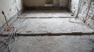

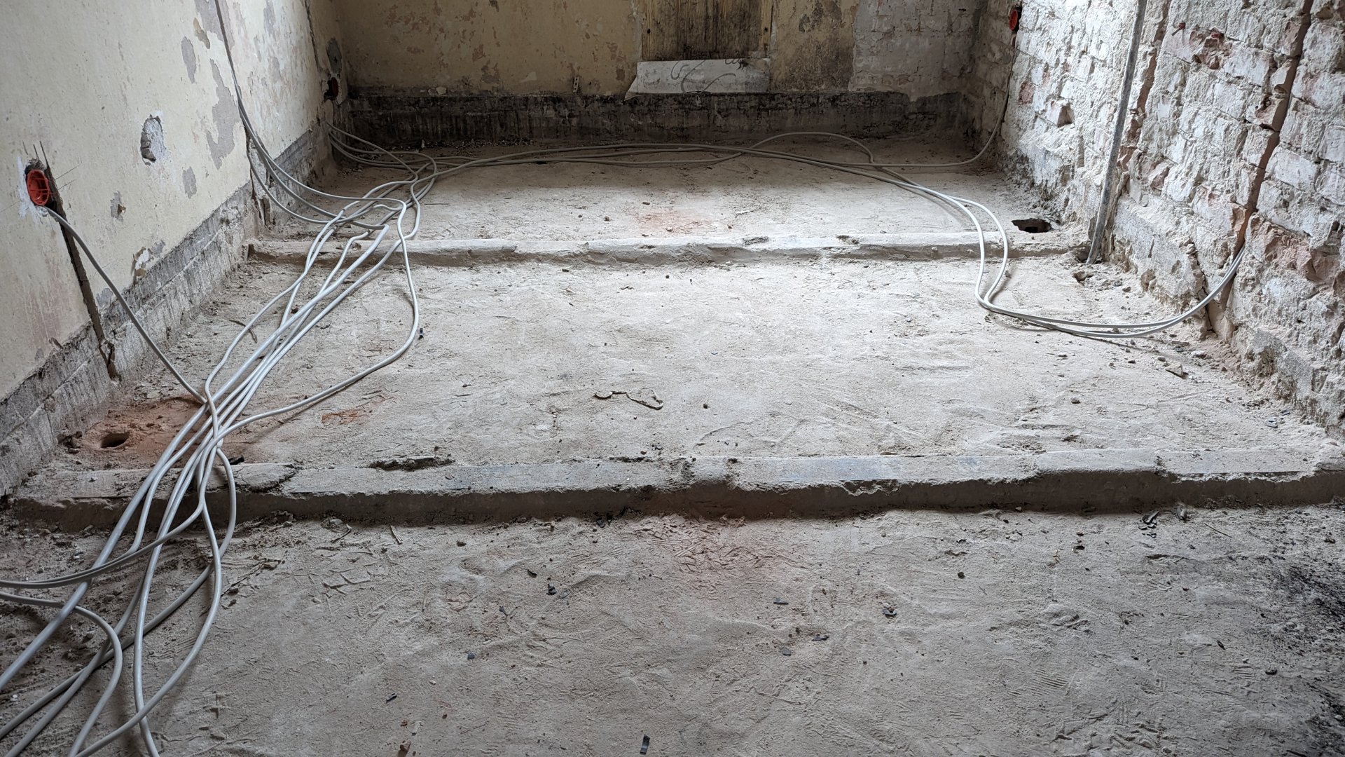

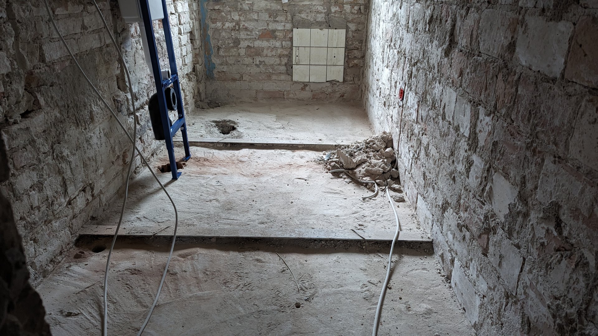

    habe eine kurze Einschätzung vom Statiker erhalten. Darum auch der wechsel auf Trockenestrich.
    Was sagt ihr zum Aufbau des Kappenbodens mit Wärmeschüttung und OSB Platten auf den Trägern oder Trockenestrichschüttung mang den Trägern, Folie und danach je nach Aufbauhöhe EPS oder wieder Trockenestrichschüttung - Fußbodenheizung - Trockenestrichplatten?
    Anbei ein paar Fotos vom Boden
    Grüße Roger
