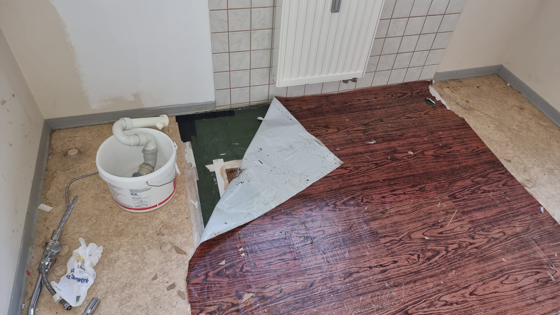

    Hallo liebe Bauexperten,
    ich lese schon seit einiger Zeit im Forum mit und komme beim folgenden Punkt nicht weiter, daher starte ich mal meinen ersten Beitrag.

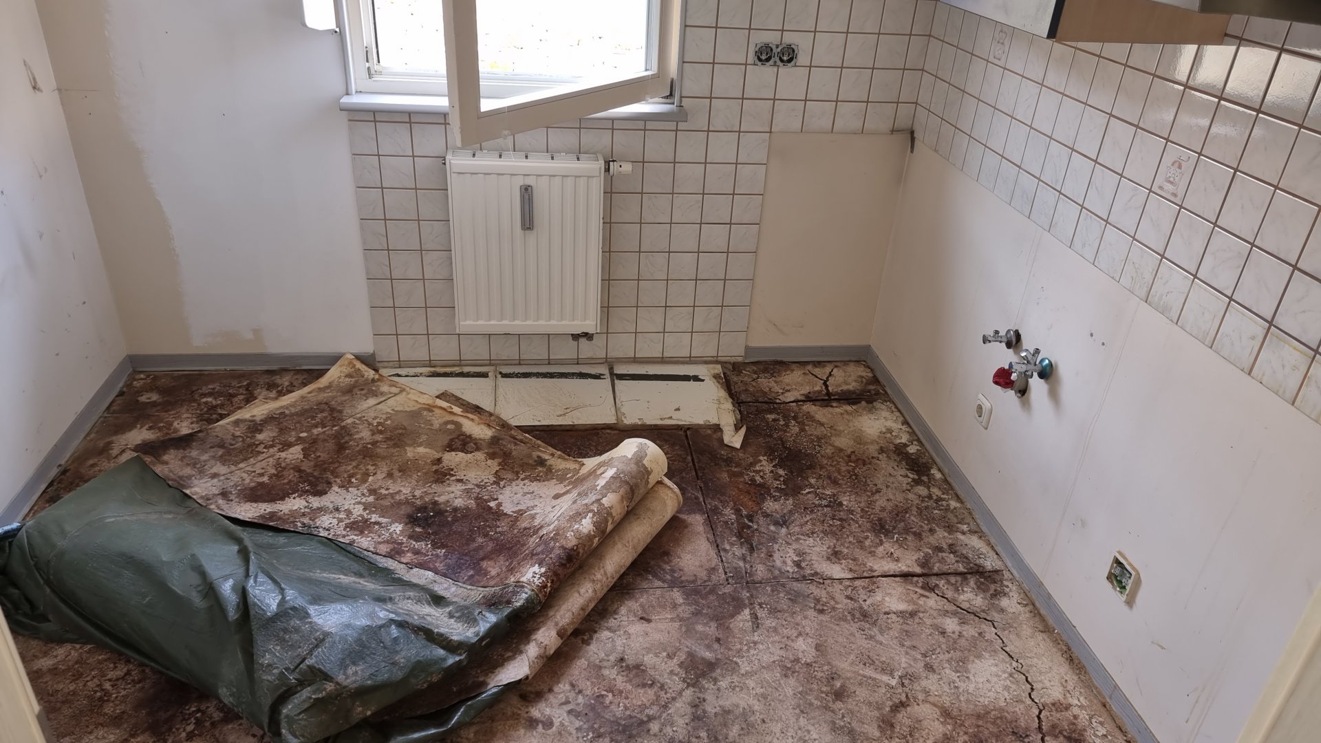

    Wir haben ein Haus Bj. 1972 gekauft und schon einige Basteleien des vorherigen Eigentümers behoben. Der Boden in der Küche im ausgebauten Dachgeschoss ist allerdings kaum zu schlagen. Hier wurde ein alter Wasserschaden einfach abgedeckt, anstatt den Boden zu reparieren. Verarbeitet wurde u.a. PVC, Bauplane, ein paar Tuben Silikon, jede Menge Brettchen für den Dickenausgleich des weggegammelten Materials usw...
    Ich hab euch mal zwei Schreckensbilder hochgeladen.
    Jetzt zu meiner eigentlichen Frage: Nach dem Entfernen der Holzplatten kommt eine Perlit Schüttdämmung zum Vorschein. Dem Anschein nach ist der Wasserschaden lange her und der Boden ist soweit trocken. Wir wollen die Küche gerne fliesen und ich frage mich, was der beste Aufbau für den Boden ist:
    1) OSB-Platte, Entkopplungsmatte, Fliesen
    2) Schnellbauplatten XPS, Fliesen direkt
    3) Fermacellplatten, ...
    Außerdem frage ich mich, welche Dicke der Platten sinnvoll für den Boden ist.
    Über ein paar Tips würde ich mich freuen.
    Danke, Grüße
    Lukas

    Ist der Raum unterkellert? Soll eine Fußbodenheizung rein?
    Ich würde entweder einen Estrich gießen (lassen) oder Schüttung mit Fermacell, beides jeweils mit Fuzbodenheizung.

    Das ist das ausgebaute Dachgeschoss. Ich denke, die Perlitschüttung ist zwischen den Deckenbalken - Soweit habe ich es allerdings noch nicht freigelegt. Ich ändere nichts am Heizssytem und Estrich ist hier auch fehl am Platz. Es geht mir um den Aufbau unter den Fliesen, wie geschrieben. OSB, Schnellbauplatten, ...
