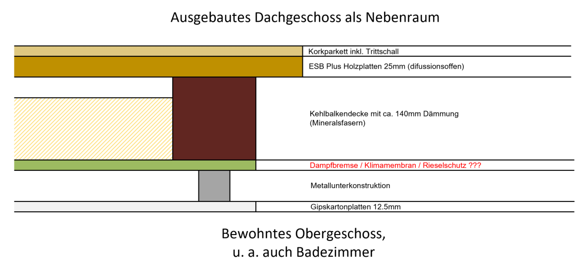

    ich bin etwas verzweifelt bezüglich des Aufbaus der Obergeschossdecke zum Dachgeschoss hin.
    Der Aufbau ist wie folgt angedacht bzw. tlw. so vorhanden:
    Es geht insbesondere nun um die Art der Abdichtung zur Kehlbalkendecke. Zwischen den Balken
    befindet sich eine Dämmung, u. a. von der Vergangenheit. Hier war das DG vorher nicht ausgebaut.
    Darüber verlege ich eine ESB Plus Platte, die auch diffusionsoffen ist. Das DG wird aber in Zukunft
    mit einer kleinen Heizung ausgestattet, so dass der Temperaturunterschied vermutlich nur wenige
    Grad betragen wird.
    Nun die große Frage:
    Macht es Sinn hier wie auch bei den Dachschrägen eine Klimamembran anzubringen um hier sicher
    zu sein, oder eher z. B. ein Rieselschutz aus Pappe? Luft in den Außenbereich, also die Dachschrägen
    kann im Grunde nicht. Uns ist noch wichtig, da im OG die Kinderzimmer sind, dass mögliche Emissionen
    aus der Obergeschossdecke, z. B. Holzplatten oder Dämmung, nicht in die Zimmer gelangt. Jedoch ist
    die Anbringung einer Klimamembran "Folie" vermutlich auch nicht so ideal.
    Über eine Antwort würde ich mich sehr freuen, da ich hier bisher keinen guten Vorschlag erhalten habe.
    Vielen Dank!!!
    Gruß,
    Hollyman
