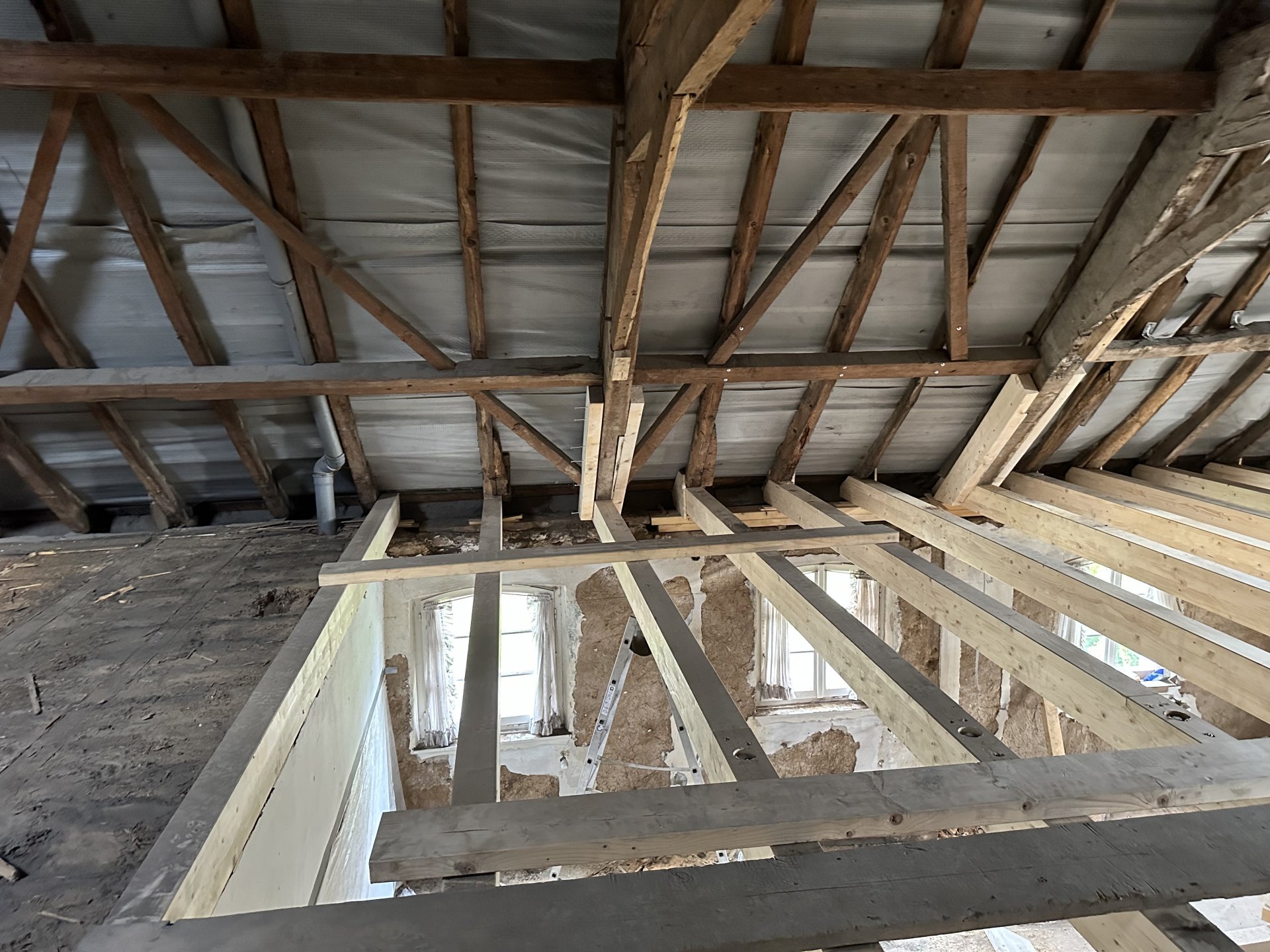

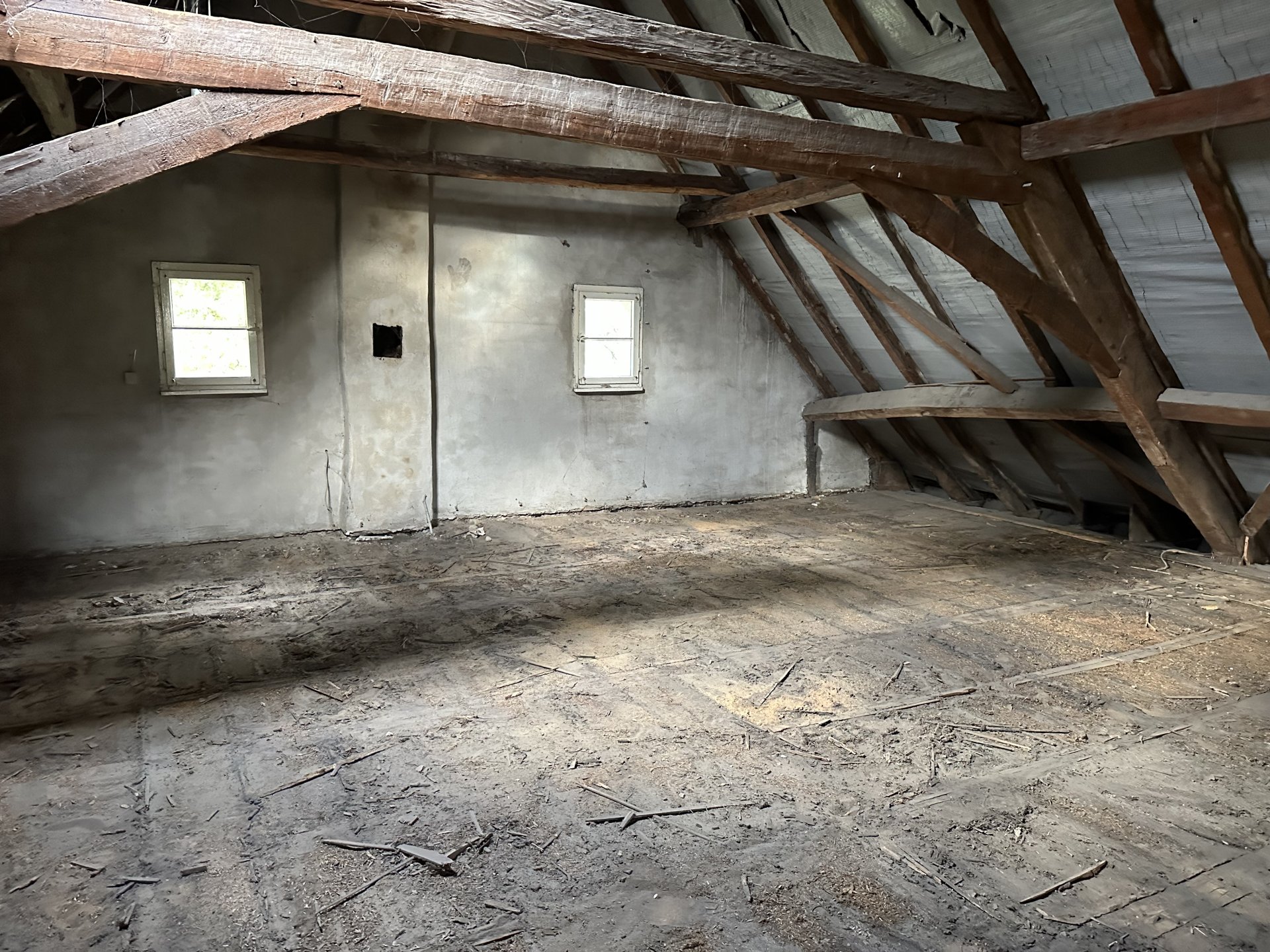

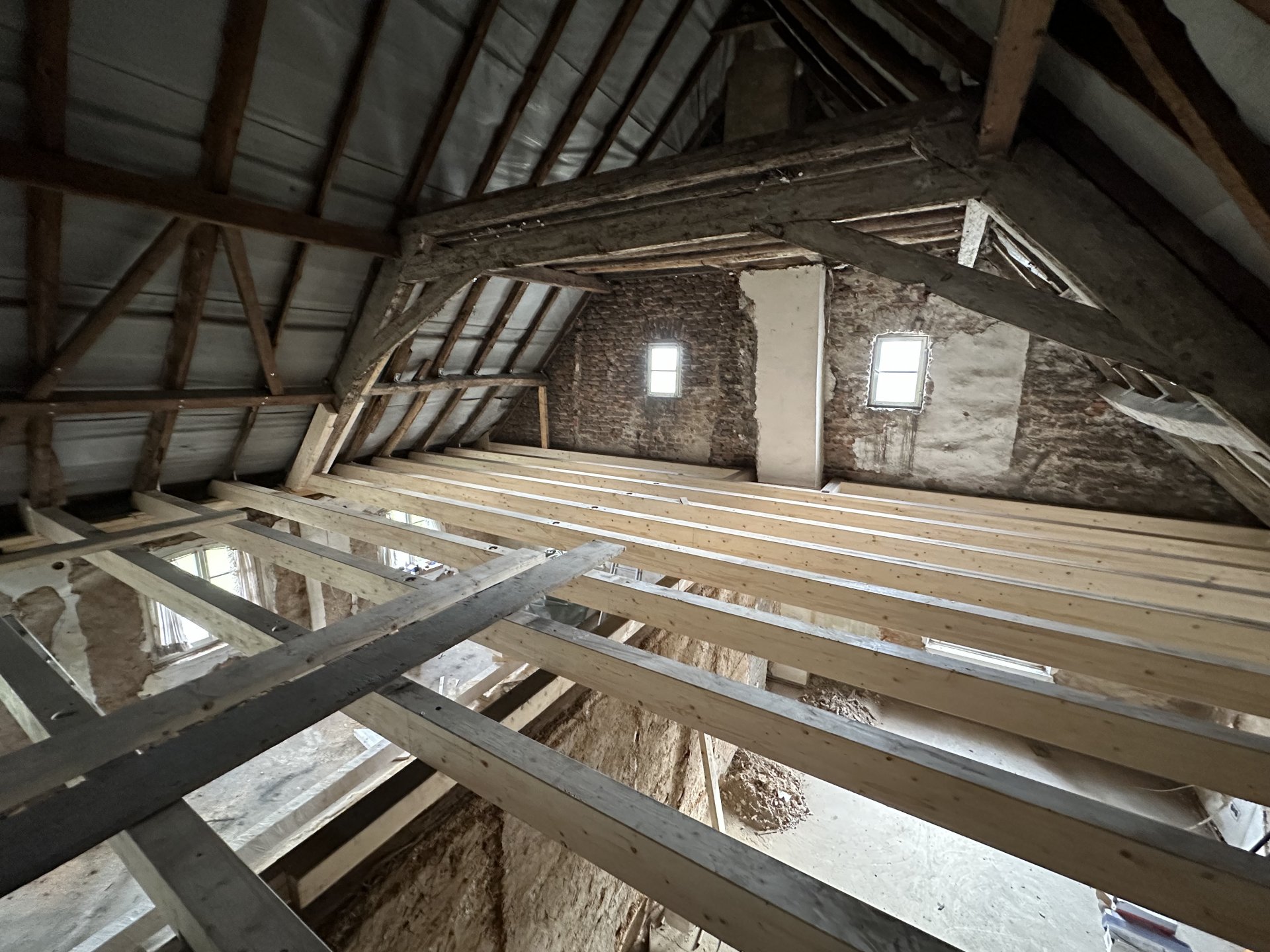

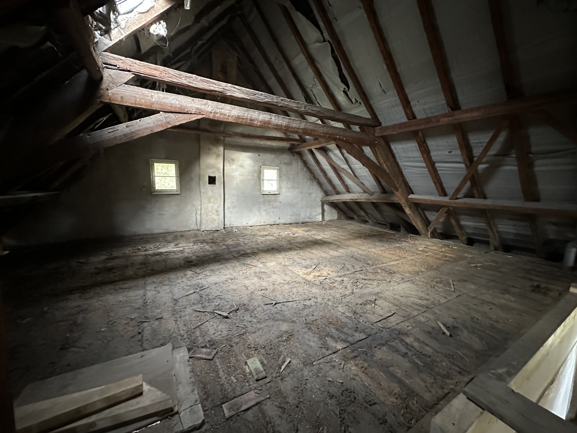

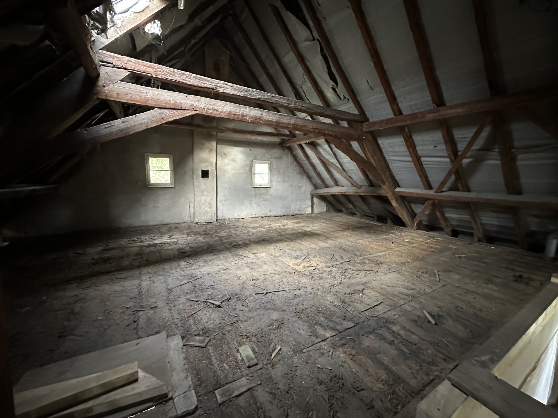

    Ich saniere aktuell ein altes Bauernhaus und möchte die oberste Geschossdecke zum Speicher/Dachboden neu aufbauen bzw. zusätzlich dämmen. Der Speicher/Dachboden ist unausgebaut und ungedämmt (Kaltdach) und das soll auch für die nächsten 5 Jahre so bleiben.

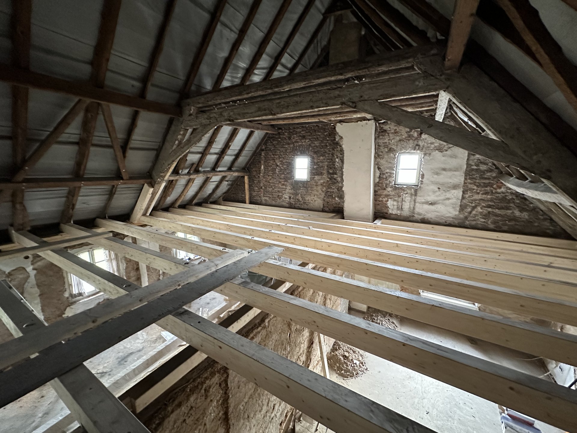

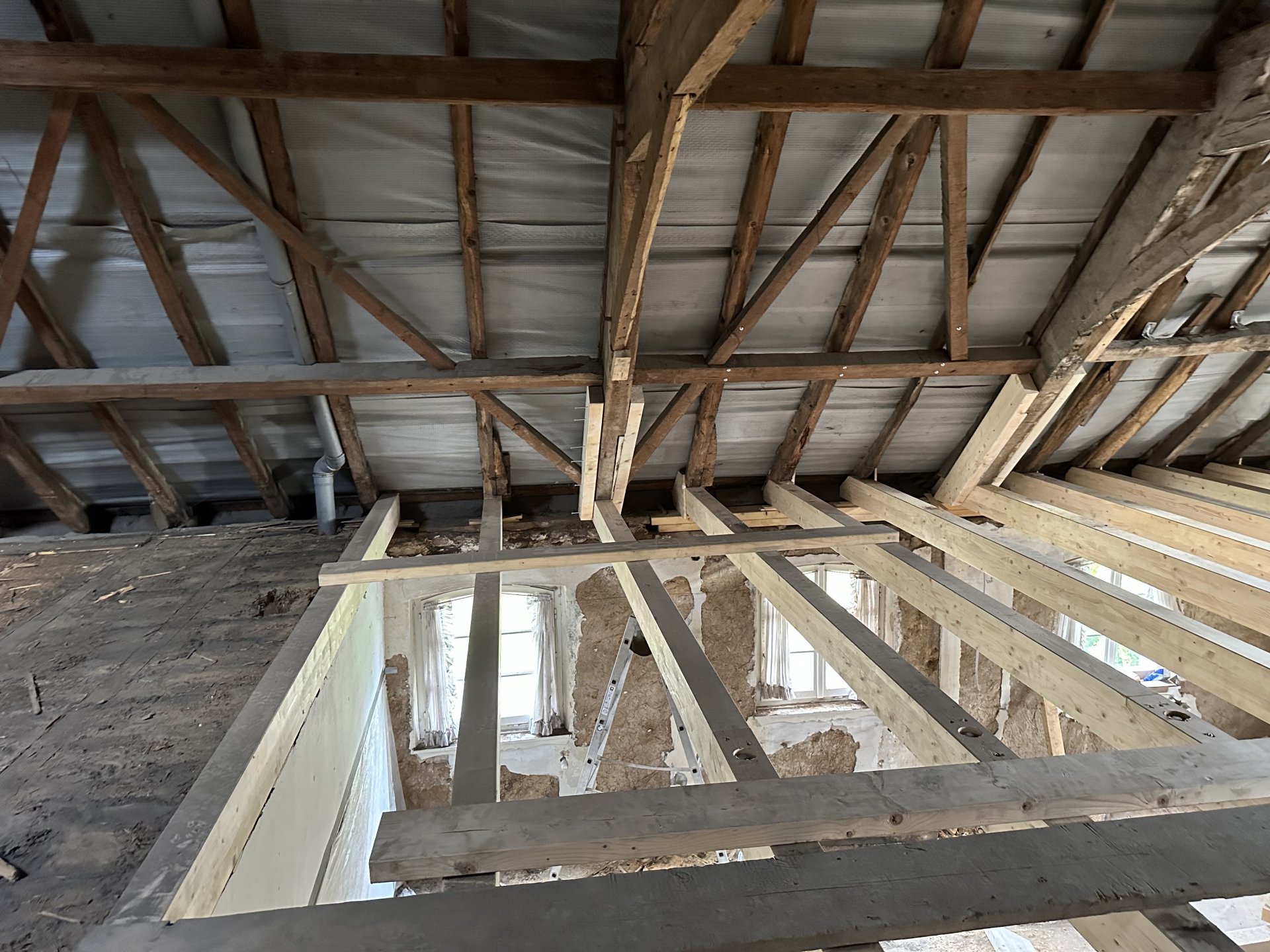

    Aktuell ist die oberste Geschossdecke eine Holzbalkendecke mit einer Lehmfüllung. Auf Grund fauler Balken musste ein Teil der Balken (2x Zimmer) erneuert werden. Dadurch entstand auf dem Dachboden ein Versatz der nun ausgeglichen werden soll, sprich eine Querlattung soll auf die Holzbalken mit Lehmfüllung verlegt werden und dann wird mit OSB Platte der gesamte Dachboden ausgelegt. Die Querlattung ist ca. 12cm hoch, sodass ein Hohlraum entsteht, den man eigentlich gut dämmen könnte.
    Wie würdet ihr den Aufbau am besten machen? Sollte ich, bevor ich die Querlattung montiere, eine Dampfbremse über die alten Balken mit Lehmfüllung packen, dann die Querlattung, den Hohlraum dämmen (was am besten?Schüttung?) und darauf die OSB Platte? OSB Platte ist anscheinend nicht diffusionsoffen, wäre das in dem Fall fatal? Leider sind die Platten bereits vor Ort.
    Wie würdet ihr den anderen Teil dämmen? Dort haben wir die neuen Balken und oben drauf kommt die OSB Platte. Wäre hier eventuell sinnvoll den Balkenzwischenraum mit Holzwolle o.ä. zu füllen und von unten mit Gipskarton zu schließen (Balken sollen sichtbar bleiben). Müsste dann ebenfalls eine Dampfsperre zwischen Gipskarton und Dämmung?

    Wie auch immer, der "neue" Teil ist einfach, Zwischensparrendämmung und eine ordentlich Dampfsperre darunter, fertig.
    Der alte Teil ist eher kritisch, man sollte bei solchen potentiell "undichten" Konstruktionen nicht einfach nur irgendeine Dämmung oben drauf legen. Da du da aber einen Hohlraum von 12cm hast den Du ausdämmen kannst und darunter nur den "Lehm" (der nicht besonders gut dämmt), könnte es doch noch relativ einfach sein. Gib die Konstruktion mal bei einem Onlinerechner (zB Ubakus.de) ein und füge da eine Dampfsperre über dem Lehm und dann eine gewöhnliche Dämmung (zB) Mineralwolle ein, das könnte evtl. hinhauen...

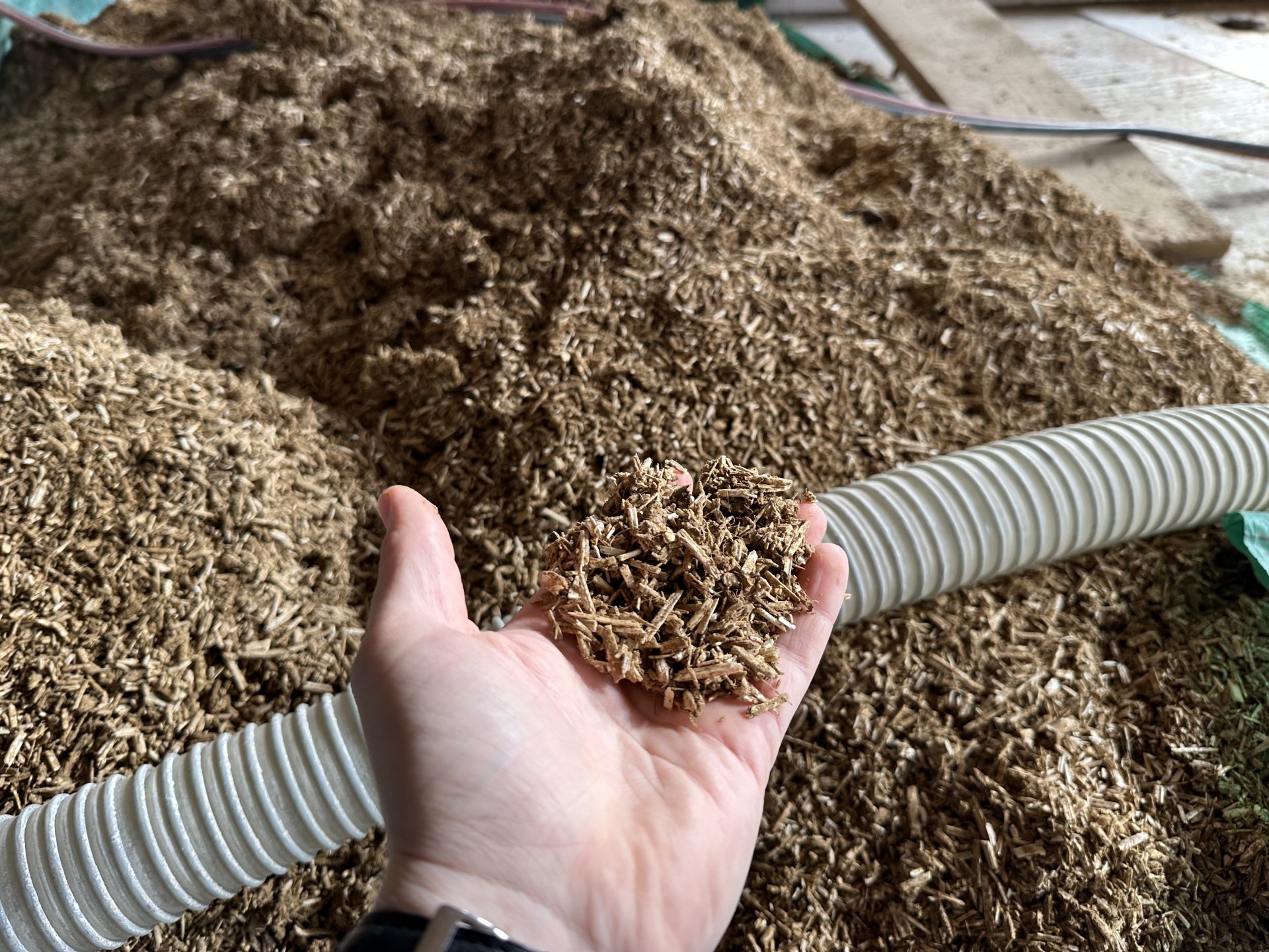

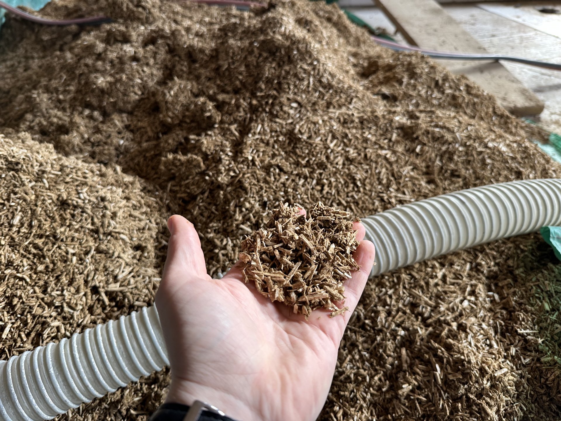

    Ich hatte als Dämmung an ein hanf-Lehm Gemisch eventuell gedacht. Dieses Gemisch verwendet ich auch als Innendämmung an den Außenwänden. Beim Auftrag fällt ca. immer 15% auf den Boden, was man dann eventuell als Dämmung für die Decke verwenden könnte.
