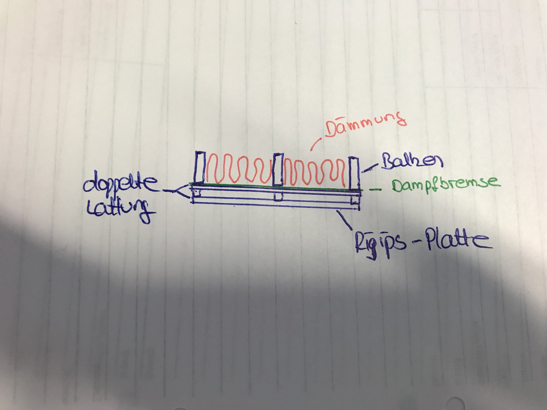

    wir sind gerade dabei ein Haus kernzusanieren und nun stellt sich die Frage bezüglich des Aufbaus der obersten Geschossdecke.
    Das Gebäude ist eingeschossig mit niedrigem Spitzboden/Speicher, der auch nicht benutzt werden kann/soll.
    Die alte Decke wurde komplett entfernt sodass man jetzt vom Erdgeschoss aus auf die Ziegeln des Nagelbinderdaches schauen kann.
    Am Dach / Zwischensparren soll erst einmal nichts verändert werden, da dies geplant in den nächsten 3-4 Jahren komplett neu gedeckt werden soll und dann auch mit einer Unterspannbahn versehen werden soll.
    Mein erster Gedanke war dass ich von unten eine Dampfbremse anbringe, dann doppelt latte und von unten mit Rigipsplatten verkleide. von oben soll dann zwischen den Sparren der Enev entsprechend 14-16cm mit Styrodur gedämmt werden.
    Wäre es sinnvoller direkt von unten auf die Balken OSB oder Fermacell-Platten zu schrauben, damit ich eine bessere Auflage für die Dämmplatten habe und mit so evtl. sogar die Dampfbremse sparen kann bzw die OSB-Platten als Dampfbremse benutze?
    Oder wäre es auch eine Möglichkeit keine Installationsebene vorzusehen sodass ich die Kabel auf dem nicht begehbaren Speicher oberhalb der Dämmung verlege und dann an entsprechender Stelle nach unten führe?
    Zweite Alternative die mir zu Ohren gekommen ist, wäre die Dämmung mit Zellulose, offen eingeblasen.
    Ist dies empfehlenswert?
    Welche Vorschläge habt ihr?
    Vielen Dank vorab

    Sehe keinen Vorteil, wenn "normale" Dämmung wie Mineralwolle oder Styro von oben eingebracht werden kann.
    Bodenbelag nach oben idealerweise "offen", z.B. Dielen mit ein paar mm Abstand oder Rauspund
    Spanplatten oder OSB eher ungut.

    Ich habe eben mal schnell eine kleine Skizze angefertigt.
    So wäre also der "ideale" Aufbau? Alternativ dann entsprechend die Rigipsplatten direkt unter der
    Dampfbremsfolie an den Deckenbalken befestigen und die Kabel für Lampen von oben durch die
    Dämmung nach unten führen?
    Auf die Dämmung soll eigentlich gar nichts drauf von oben oder wäre es sinnvoll was auszulegen, da das Dach nicht verschalt ist?
    Unter dem Ziegeldach befindet sich momentan keine Unterspannbahn, wenn es länger/stärker regnet
    kann man beobachten dass die Innenseiten der Betonziegel feucht/nass sind. Deutet dies auf ein Untdichtes Ziegeldach hin
    oder hat dies etwas mit Kondensation etc zu tun?
    Eine Frage hätte ich noch und zwar ist der Teil des Gebäudes momentan ohne Trennwäne/Zimmer
    die mit 17,5cm Ytongsteinen aufgemauert werden.
    Wie hoch ziehe ich die Wände am sinnvollsten? bis kurz unterhalb der Balken sodass ich
    die Folie an den Seiten mit den Wänden befestigen kann?

    Ja, aber nicht bis press dagegen mauern.
    Kann beides sein - bei Niederschlag beobachten.
