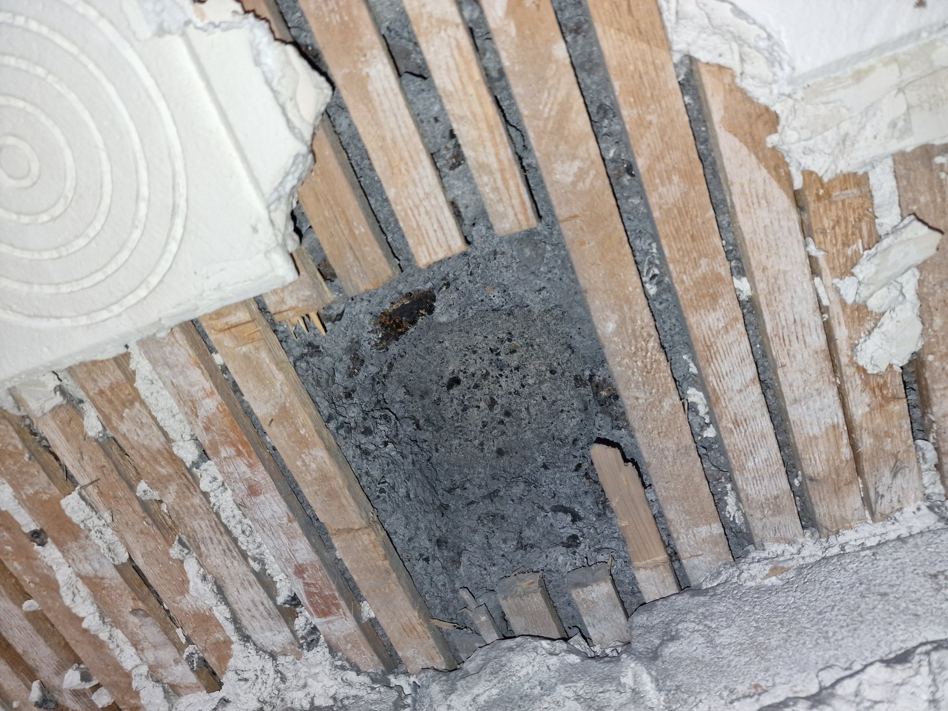

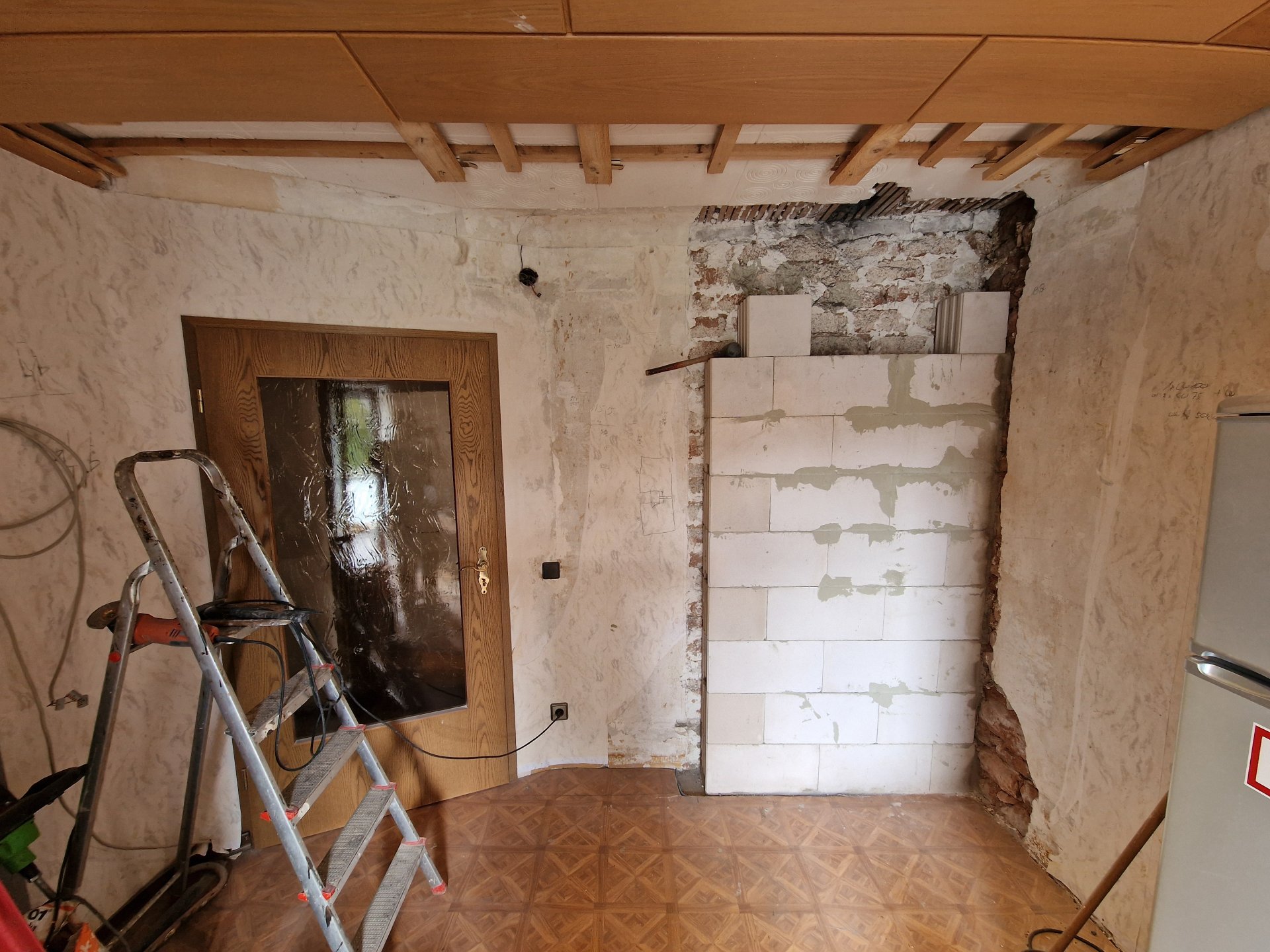

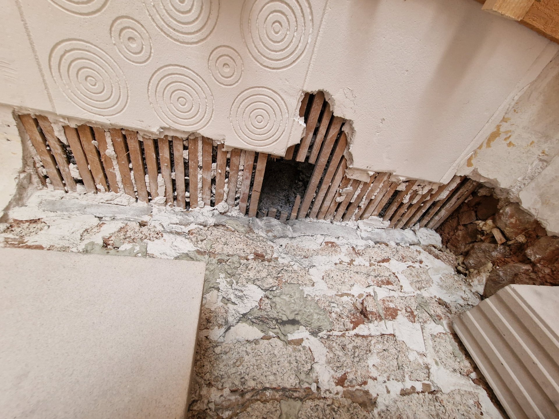

    ich bin gerade dabei eine neue Raumaufteilung zu machen. Daher mauere ich einer 17,5er KS Wand auf der ein HEB160 Träger aufliegen soll. Soweit so gut. Nur jetzt wollte ich die Wand kraftschlüssig zur Decke mauern allerdings gibt mir der Aufbau Rätsel auf. Im Nachbarzimmer hab ich den Holzboden rausgenommen, da sind Stahlträger mit Beton verfüllt und mit Schlacke gedämmt.
    In dem Raum ging ich auch davon aus allerdings ergab sich der Aufbau wie auf den Bildern unten zu sehen. Sprich Gips, Holzträgermaterial und bis jetzt 10cm Schlacke. Was mich stutzig macht ist, dass die bestehende 11,5er Wand auf den Holzlatten aufliegt. Diese ist aufjedenfall tragend, da darüber ein Zimmer über die kompletten 10m Breite geht.
    Gab es da früher solche Deckenkonstruktionen oder wie soll ich weiter vorgehen? Stahlträger suchen und den Sturz durchgehnd machen?
