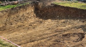

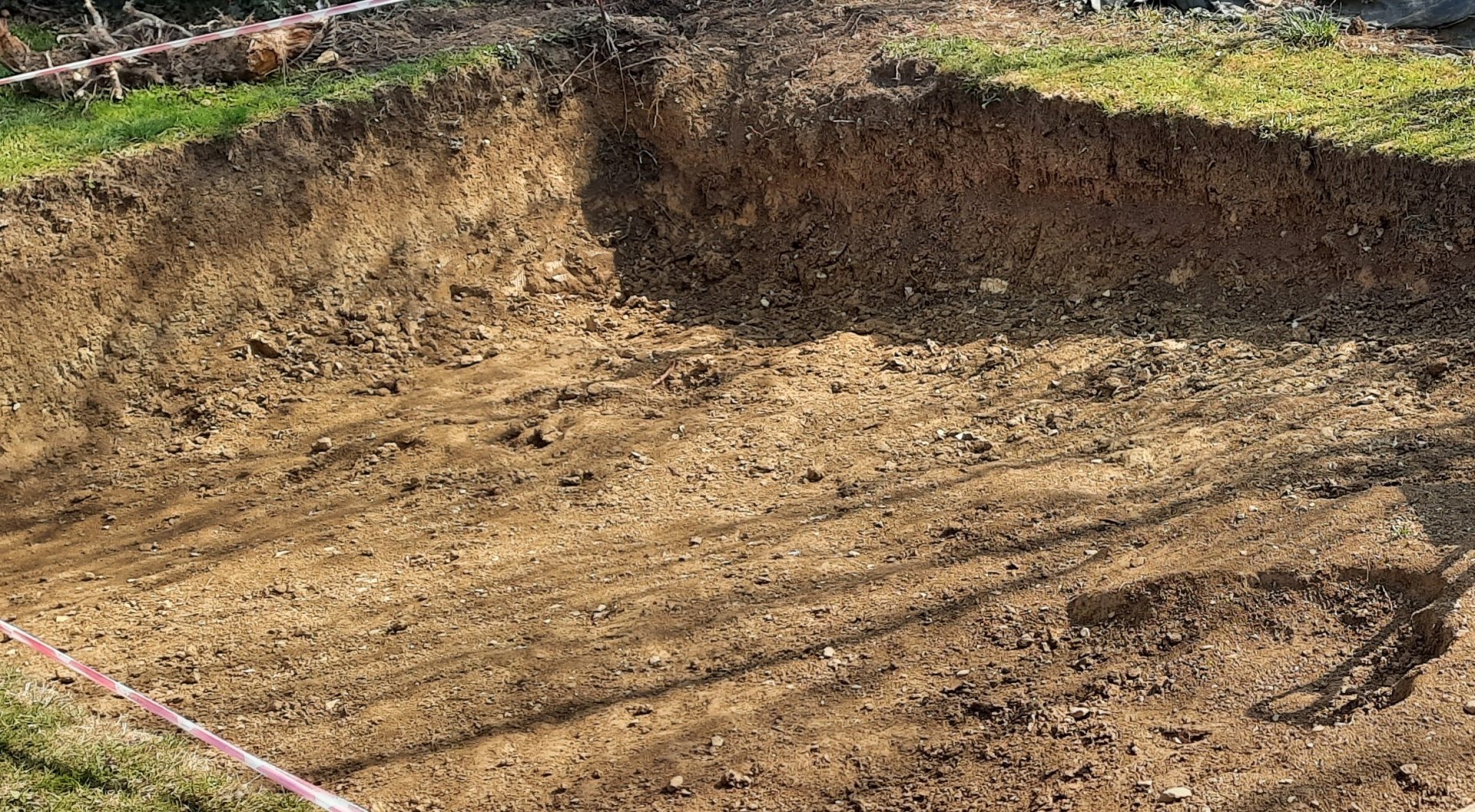

    Hallo Zusammen,
    wir benötigen für einen Stellplatz eine Stützmauer. Der Stellplatz wird abgegraben und das Gelände an zwei Seiten angeböscht von 2,3 m auf ca. 0,8 m (Böschungswinkel max. 45 °) und entsprechend bepflanzt. Gestützt werden soll das ganze von einer 25 cm tiefen, um 10 % zum Hang geneigten etwa 1,0 m hohen Mauer (Santuro Landhausmauer). Das ganze wird L-förmig ausgeführt. D.h. es gibt zwei Seiten, die angeböscht werden und durch einen Mauerschenkel gestützt werden.
    Wir haben hier im Vorland der schwäbischen Alb sehr lehmige, teils steinige Erde. Leider ist das ganze schlecht wasserdurchlässig.
    Hier ist ein Bild vom Erdreich auf unserem Grundstück: Erdreich.jpg
    Das Fundament würde ich gerne mit Betonschalsteine (36,5 cm Breite) ausführen und diese entsprechend der Herstellerstatik mit Armierung und Beton verfüllen. Wie tief sollte das Fundament bei unserem Erdreich ausgeführt werden. 75 cm (3 Steinreihen) mit ca. 5 cm Sauberkeitschicht oder könnten auch 2 Steinreihen also 50 cm mit einer etwas höheren Schotterschicht (20 - 30 cm) reichen um eine ausreichende Frostsicherheit zu gewährleisten? Ist es sinnvoll bereits schon das Fundament die 10 % gegen den Hang zu kippen?
    Vielen Dank für Eure Unterstützung!!
