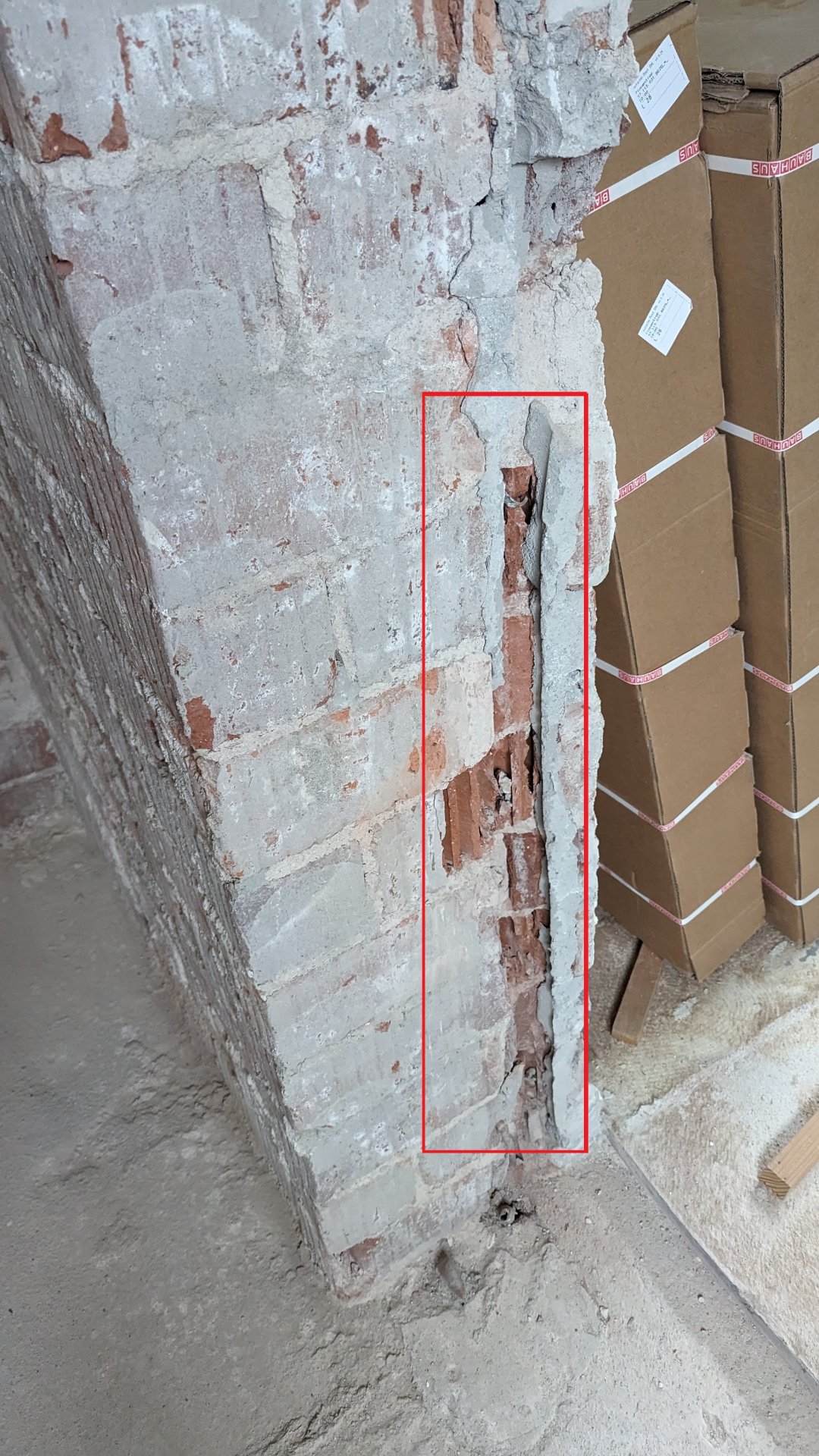

    wir haben zu einem Nachbarzimmer eine Ytong-Wand eingerissen.
    Jetzt möchte ich eine Wand aus Trockenbauelementen hochziehen für eine offene Duschnische.
    Die Wasseranschlüsse für die Dusche befinden sich in der Trockenbauwand.
    Welches Profil nehme ich?
    75er Profil und von jeder Seite mit OSB und imprägnierter Rigipsplatte aufbauen?
    Vielen Dank für eure Hilfe.
    Gruß Daniel

    75er Profile sind ok, impr. GK Platten auch, kannst aber auch die von Knauf, Siniat, Dano etc. nehmen, aber warum OSB?

    OSB auf der anderen Seite damit man später noch problemlos etwas aufhängen kann. Im Bad geht auch Doppelbeplankung mit Rigips :-)

    Im Prinzip müssen wir ein L aufbauen mit der Trockenbauwand. Auf der Seite soll eine Wandnische als Shampooanlage hinkommen. Setzte ich dann einfach zwei 75er Profile nebeneinander? Damit ich in die Tiefe komme?

    Am wichtigsten: Manschetten für die Wasseranschlüsse verbauen. Eckdichtbänder und Flächendichtung.

    Das wird gemacht. Als Geräuschdämmung kann ich Steinwolle in den Hohlraum packen?

    Hallo, die Vertiefung von dem alten Rohr in der Wand sollte eben beigeputzt werden wenn das Trockenbauprofil da dran kommt oder?
    Wenn ihr eine Shampooablage mit 10-11cm Tiefe später gefliest haben wollt, welche Trockenbauprofile baut ihr hintereinander?
