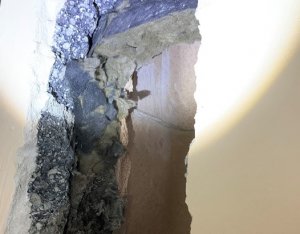

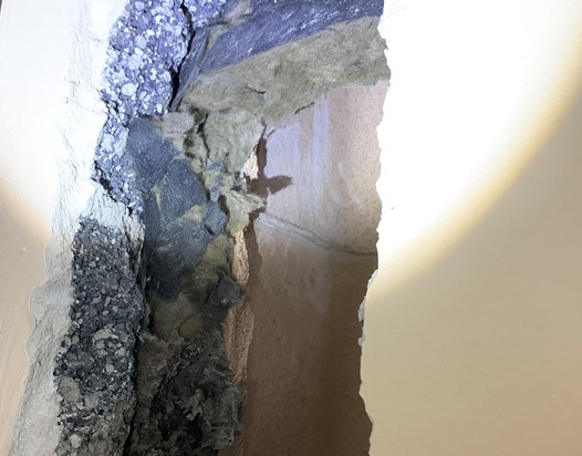

    Guten Tag,
    kann mir jemand grob sagen, wie hier die Materialstärken sein könnten, d. h. insbesondere
    der Mantelstein. Der Schorstein selber mit Putz hat eine Breite von 34 cm. Daher denke ich,
    dass der Mantelstein 32x32cm sein könnte. Aber welche Wanddicke könnte das sein?
    Darüber hinaus würde ich gerne rausfinden, was das für eine Dämmung ist und ob diese alt
    oder neu ist, d.h. von der Lungengängigkeit. Das Haus ist 1994/95 gebaut worden. Das Bild
    stammt vom Umbau der Heizungsanlage.
    Ich würde mich sehr freuen über Rückmeldungen, da ich schon Stunden recherchiert habe,
    ohne richtiges Ergebnis.
    Vielen Dank und beste Grüße,
    Holly
  2. #2 petra345, 13.01.2022
    5.252
    1.028
    Wenn es ein gedämmter Schornstein ist, kann man ein Loch durch den Mantelstein bohren. Geht der Bohrer ohne Widerstand in die Dämmung hat man die Dicke des Mantelsteines durchbohrt.
