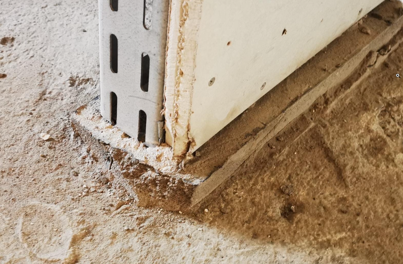

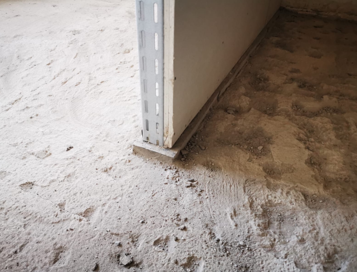

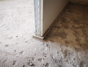

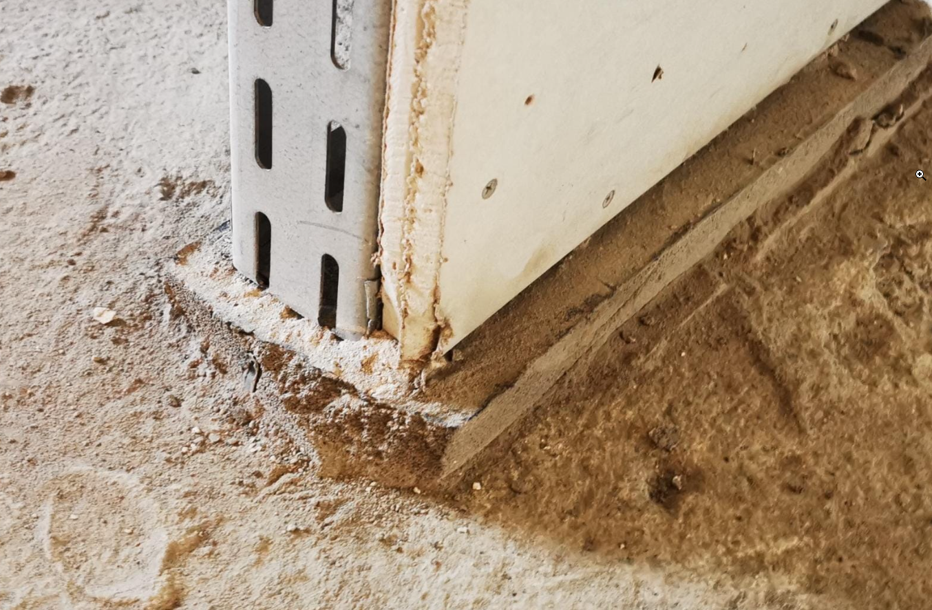

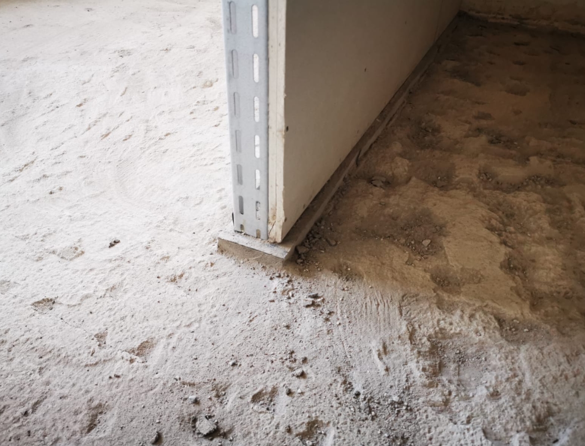

    Der alte Estrich musste nun unerwarteterweise raus. Leider standen da die Trockenbauwände noch. Nun habe ich den alten Estrich erst einmal unten den Trockenbauwänden stehen gelassen.
    Nun die Frage, kann man nun neuen Estrich (abziehen nicht fließend) ohne, dass das Probleme (Spannungsrisse etc.) gibt? Der alte Estrich war 4,5-5 cm dick. der neue wird etwas höher, weshalb es eine Überlappung geben wird. Muss man den Dehnstreifen hier auch horizontal anbringen?
    Eigentlich wollte ich den alten Estrich bündig zur Trockenbauwand rausholen, doch habe ich keine entsprechende säge zum anderen habe ich Sorge um die Stabilität der Trockenbauwand. Was meint Ihr?

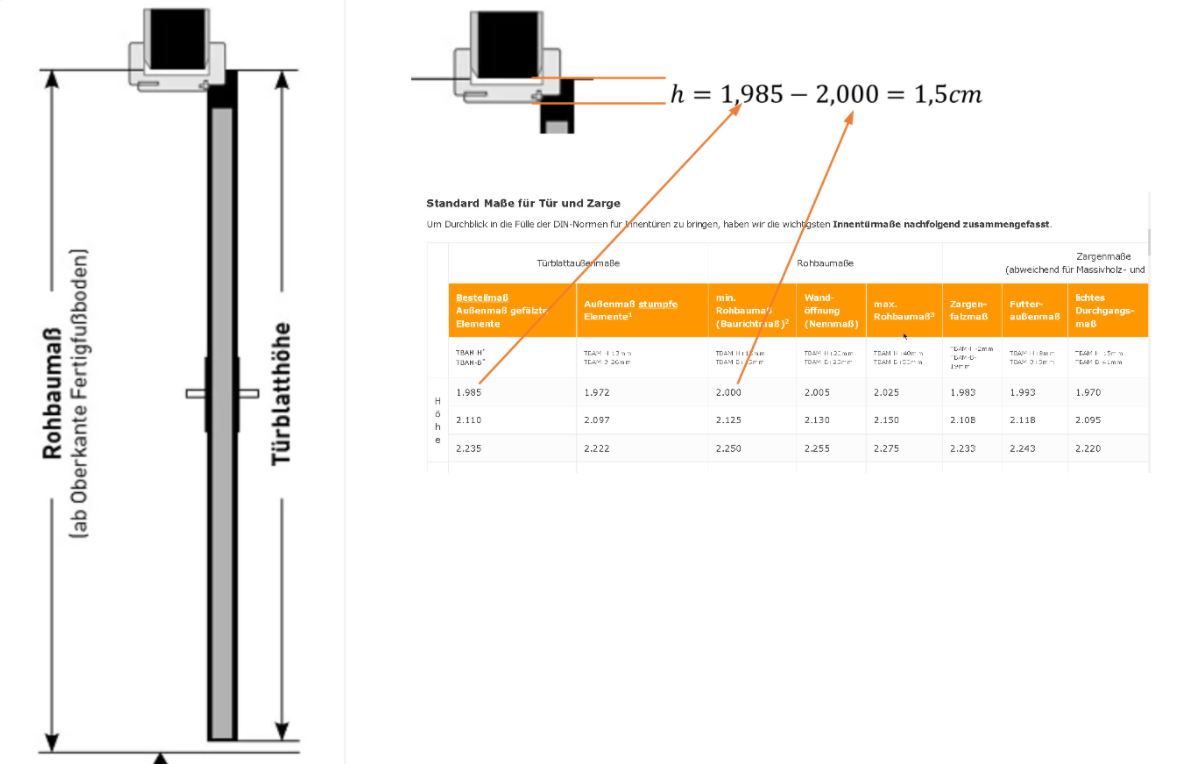

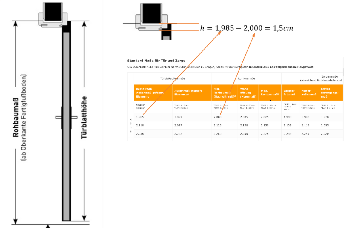

    2. Frage Türzarge:
    Ich bin gerade dabei die Aufbauhöhe der neuen FBH zu berechnen und die Resthöhe der fertigen Türen (inkl. Zargen).
    Meine Hauptfrage ist, wieviel Höhe durch die Zarge verloren geht? Sprich vom Sturz bis zum lichten Maß der Zarge. Nimmt die Zarge hier 1,5cm oder eher so 3 bis 4cm der Höhe weg? Was wäre das übliche und das Mindestmaß, was man hier einplanen muss? (siehe Bild welche Höhe ich meine und wie ich diese abgeschätzt habe an einer x-beliebigen Normtabelle)

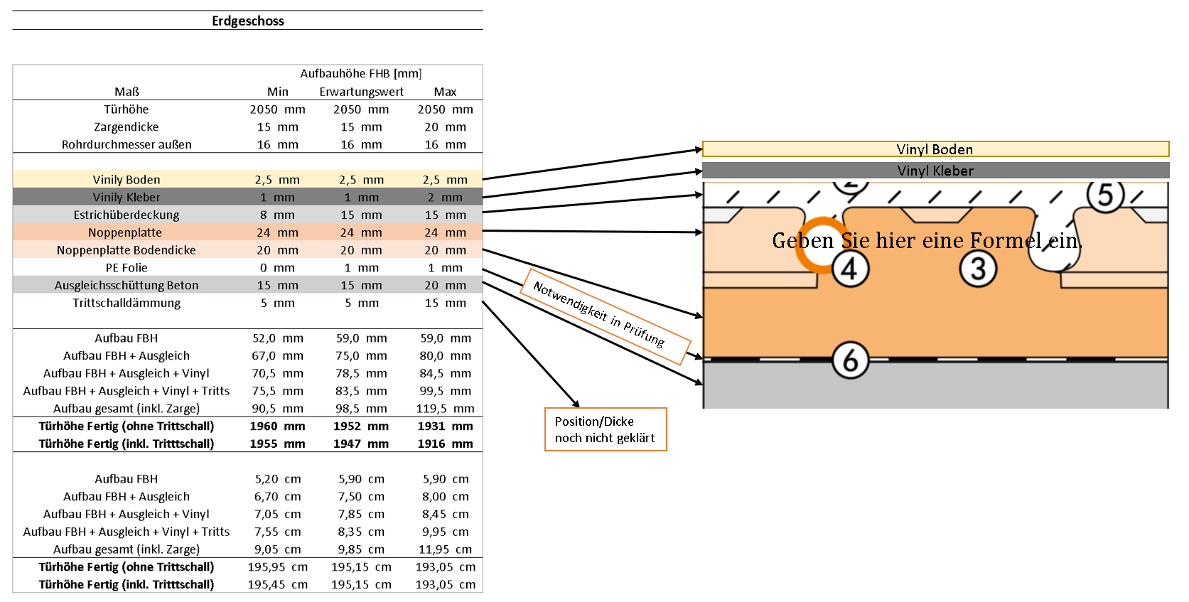

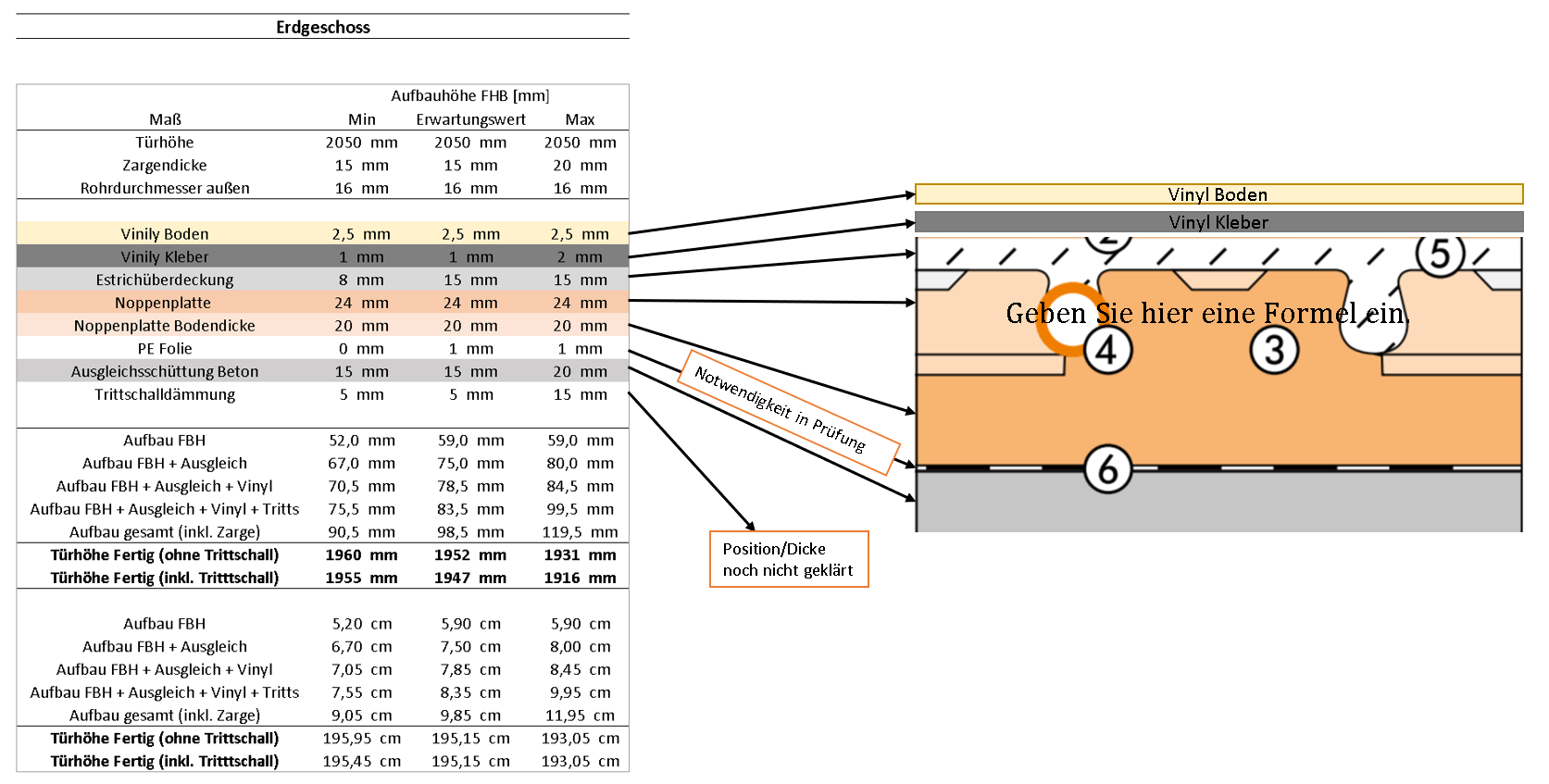

    3. Frage Berechnung Aufbauhöhe Fußbodenheizung
    könnt Ihr mal Du Dir mal die Beispielrechnung von mir im Anhang anschauen? Die Angaben zu den Höhen habe ich mir mit Hilfe der Angaben aus dem Schlüter Handbuch
    https://www.bekotec-therm.de/downloads/551853_BT_Handbuch_DE.pdf zusammemgesammelt oder grob abgeschätzt.
    Was ich immer noch nicht weiß ist wieviel Höhe ich wirklich für die Trittschalldämmung und wieviel für die Zarge benötige. Am Ende sollten die fertigen Türen mindestens eine Höhe von noch 195cm haben. Seht Ihr hier irgendwelche unüblichen Wert, Werte die fehlen oder Werte die zu viel oder zu hoch angenommen sind?

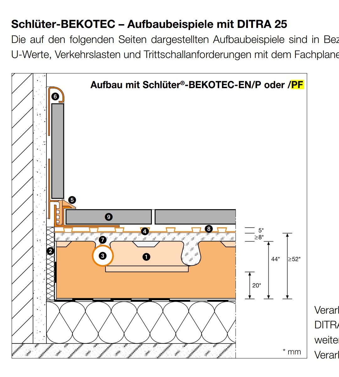

    15mm Estrich über dem Rohr ist mit Sicherheit nicht fachgerecht.

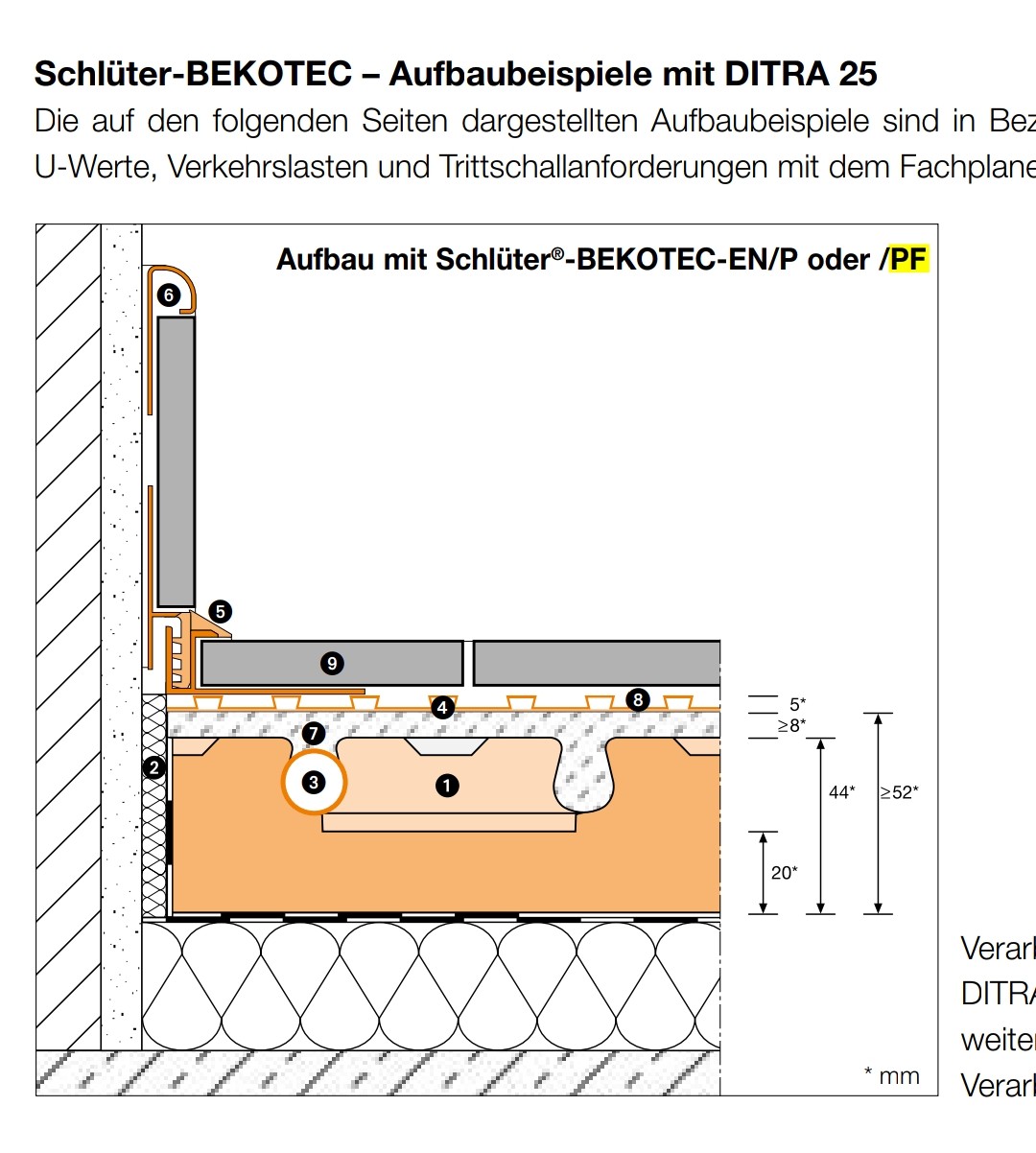

    Findest Du 15mm zu dick oder zu dünn?
    Und wie kommst du darauf, dass 15mm (über den Rohren) für das Schlüter-BEKOTEC-EN/P nicht fachgerecht sein können?
    Laut Schlüters Montageanleitung, die ich im Anfangspost verlinkt habe ist eine Estrichstärke von >=8mm vorzusehen (habe einen Ausschnitt davon auch nochmal hier angehängt).
    Laut dem Fachberater von Schlüter empfiehlt er uns allerdings 15mm (da frage ich aber nochmal nach wieso es so dick sein muss, wenn es laut Prospekt auch mit 8mm geht).
  4. SvenvH
    SvenvH
    22.11.2019
    4.170
    1.584
    Das lichte Durchgangsmaß findest du in deiner Tabelle ganz rechts. Beträgt 197cm.
    200cm Rohbaumaß sind echt schon arg eng. Besser 201cm. Macht 4cm.
    Als zusätzliche Trittschalldämmung kannst du ja nur das nehmen was du noch zur Verfügung hast. evtl macht das auch mehr sinn den Rohboden zu nivellieren statt Fermacellschüttung zu verwenden und dafür mehr Dämmung einzusetzen. Nivellierspachtel kannst du auf null ausziehen.

  6. #6 Fabian Weber, 09.05.2022
    16.519
    6.592
    Zu dünn.
    Das ist ein Sondersystem eines Herstellers. Das mag sicherlich funktionieren, kann aber nicht mit einem DIN-gerechten Estrichaufbau verglichen werden.
  7. #7 Gast 85175, 09.05.2022
    Gast 85175
    Gast 85175 Gast
    Der komplette Toleranzbereich (DIN 18202) fehlt… Ob die alten Türöffnungen alle auf der gleichen Höhe sitzen weiss man so auch nicht, etc…
    Über den Trittschall kann man streiten. Viele der Estrichplatten der Herstwller sind schon aus PS des Anwendungstyps DES („Trittschall-Styropor“) gemacht und bieten von vorne herein einen ganz passablen Trittschallschutz. Wie das mit dem Trittschall und der Abrissicherheit an den Trockenbauwänden gemacht werden soll ist auch noch so ein Punkt, davmuss man irgendwas „basteln“, weil regelgerecht bekommt man das so nicht hin…

    Naja, ein „echter“ Trittschallschutz bedeutet der Estrich wird ringsum entkoppelt. Mit dem alten Estrichstück da wird das schwierig, da muss man irgendeine Entkopplung basteln, ob das dann funktioniert und hält… ich weiß es nicht…

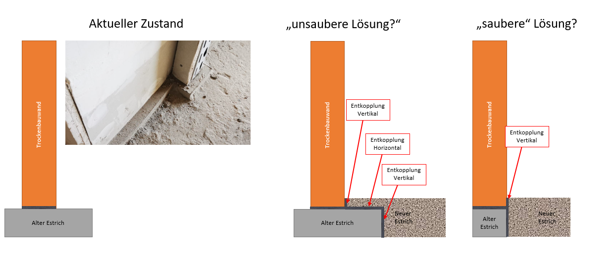

  14. #14 Marenknappig, 10.05.2022
    Marenknappig
    Marenknappig
    23.01.2022
    42

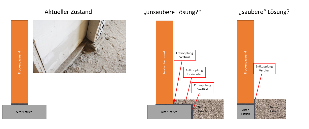

    Folgend habe ich einmal den IST-Zustand dargestellt und zwei mögliche Lösungen. Bei der "sauberen" Lösung frage ich mich, wie man das ganze umsetzt (Flex mit Trennscheibe?) oder doch stemmen?`Kann das nicht die Stablität der Wand beeinflußen?
  15. #15 simon84, 10.05.2022
    23.429
    7.000
    Die Wände sind also im Rahmen der Sanierung neu gemacht wurden, aber vor Entfernung des Estrich.
    Je nach dem, wie viele qm Wand das sind, würde ich die rausreissen und neu machen.
  16. #16 Marenknappig, 11.05.2022
    Marenknappig
    Marenknappig
    23.01.2022
    42
    Ich möchte die Wände unbedingt behalten, da mir der Trockenbauer schon angekündigt hat abzuhauen. Wie kriege ich den Estrich bündig zur wand geschnitten? Ich sehe nur die Möglichkeit mit einer Flex und Diamanttrennscheibe unter einem leichten Winkel "unter" die Trockenbauwand zu schneiden.
    Ginge das auch mit einem Feintool also einer Vibrationssäge oder sind die zu schwach oder ungeeignet für 4cm Estrich?
    Ich meine so ein Gerät
    Fein MM 500 Plus Top MultiMaster 350W - 72296761000 | Toolmax

    Flex.
  18. #18 Fred Astair, 11.05.2022
    12.832
    6.688
    Hält denn der schmale Estrichstreifen dann überhaupt noch den Druck der TB-Wände aus? Ist da auch noch Dämmung darunter?
    Wahrscheinlich folgen die Wände ohnehin bald der Erdanziehungskraft.
  19. #19 Marenknappig, 11.05.2022
    Marenknappig
    Marenknappig
    23.01.2022
    42
    Gute Frage aktuell hält es ohne Probleme. Zudem wird ja dann seitlich wieder aufgefüllt sodass der alte Estrich im Anschluss wieder Druck von der Seite erhält
  20. #20 Fred Astair, 11.05.2022
    12.832
    6.688
    Na ja, Versuch macht kluch. ;)
