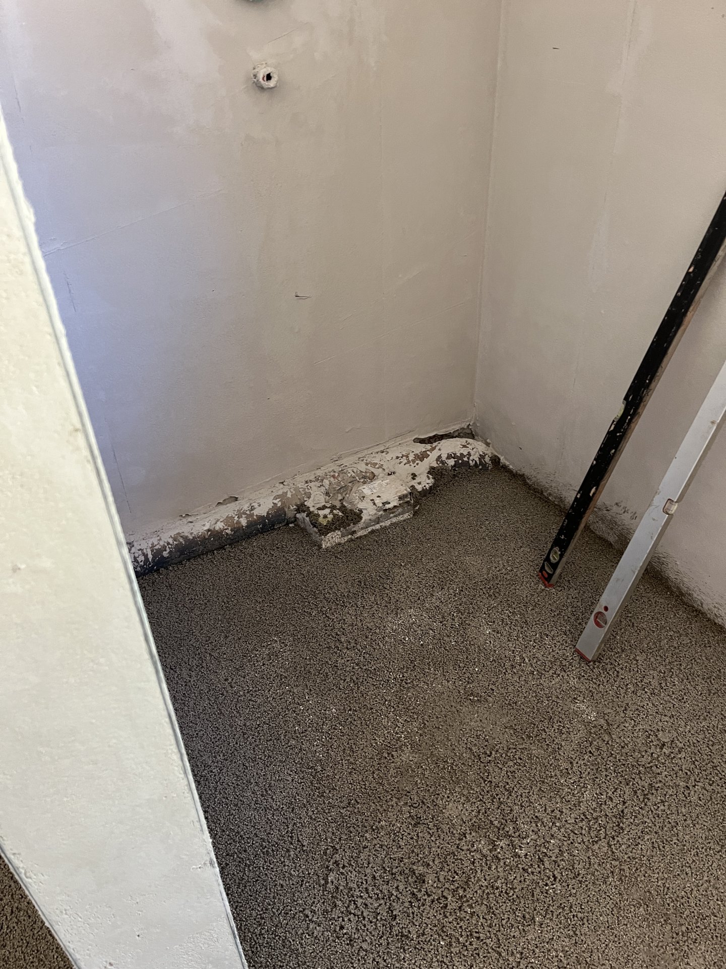

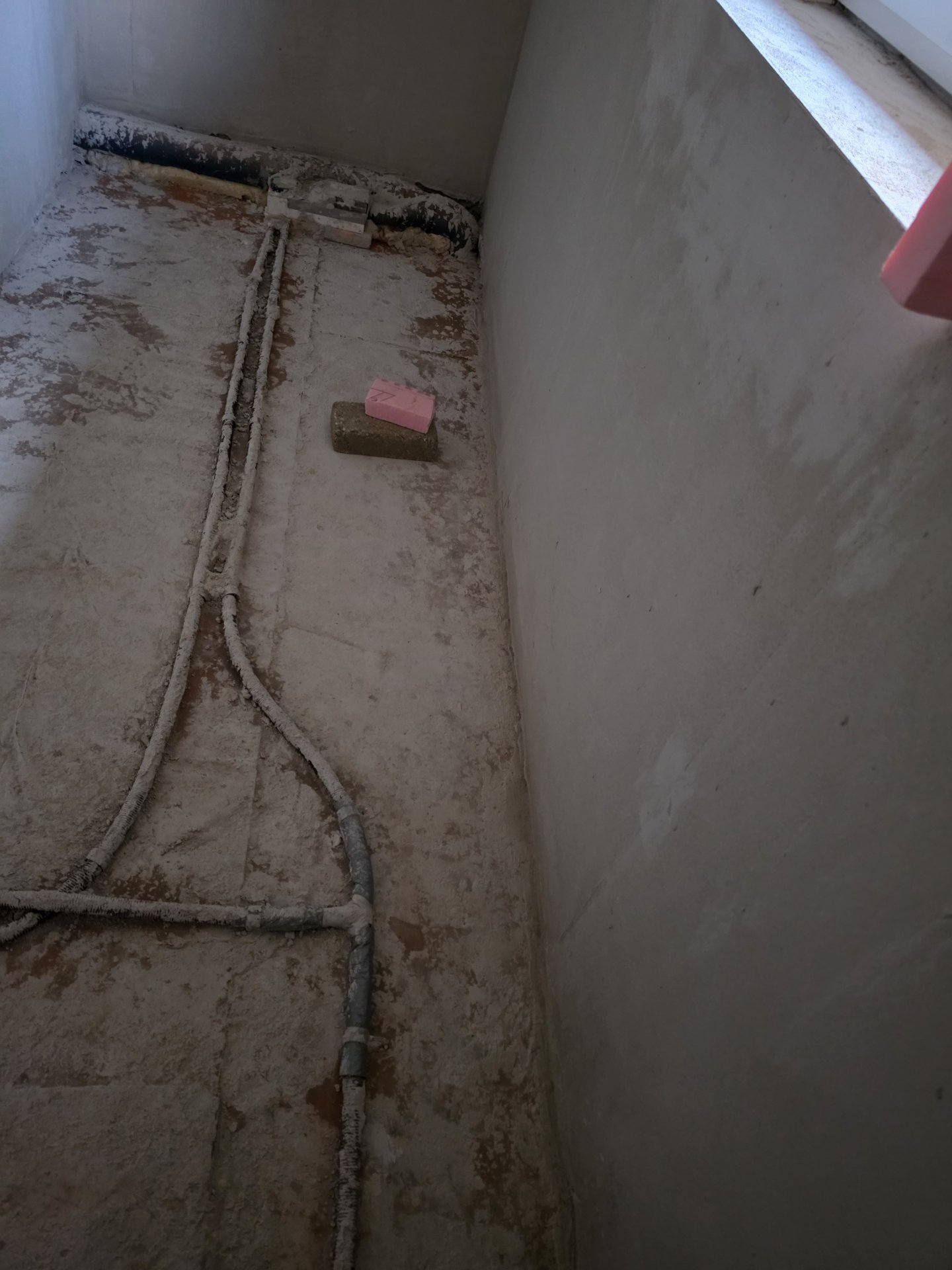

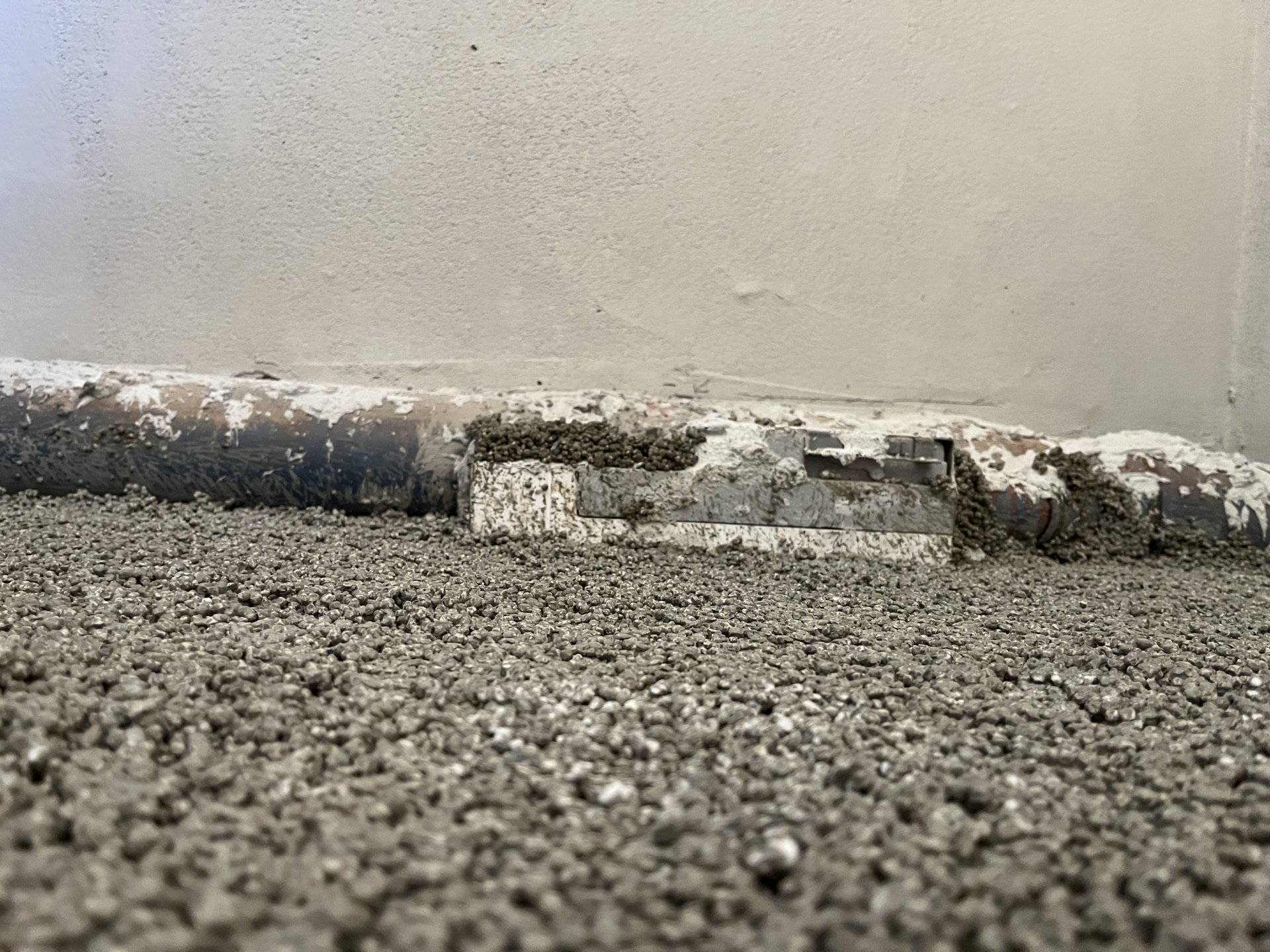

    • Hallo. Habe aktuell das Problem, dass im Bereich der Dusche ein DN100 Rohr für WC+ Dusche verlegt wurde. Der höchste Punkt des Rohres hat einen Abstand zur FBOK von ca 3,2cm (Gefälle für Dusche bereits berücksichtigt). Vielleicht hat jemand einen Idee wie dies am besten zu lösen wäre. Die Duschrinne sitzt auch genau davor. Estrichleger meinte er würde diese Stelle mit Vergussharz ausgießen. Sehe aber den Übergang zwischen Estrich und Vergussharz als mögliche Rissstelle für die Abdichtung darüber. Es handelt sich um ein Bungalow welcher nicht unterkellert ist. Leider hab ich vorher nie nachgemessen. Zuerst waren Fließen im Bad gedacht. Mittlerweile überlegen wir einen PU Gussboden machen zu lassen um noch 1cm an Höhe zu gewinnen.
