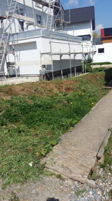

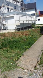

    Hallo liebes Forum,
    Nachdem wir endlich mit der Außenanlage angefangen haben,kriegen wir etwas Ärger.
    Der Nachbar möchte das wir seine Garage hoch böschen sollen damit sie Frost sicher ist, dadurch hätten wir überhaupt kein ebenes Grundstück. Es ist Hanglage und wir schütten auf aber nicht so hoch wie er möchte. Wir haben es zwar hoch geböscht aber irgendwie glaube ich das es nicht richtig ist so weit hoch zu gehen. Wende ich mich da an das Bauamt um den genauen Ursprung fest zulegen? Ich hab Bilder von jetzt Zustand und wie es mal war.
    Wäre nett um paar Erfahrung Anregungen.

    Setz einfach billigen Kellerstein, den kann man auch Anpinseln, oder wer teuerer mag L-Elemente davor... Dann hast du Ruhe und auch mehr Platz. Die Kosten kann man sich teilen, wg dem Nachbarfrieden, aber eige tlich muss der Nachbar abfangen.

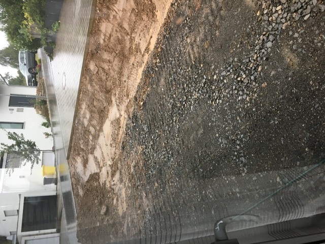

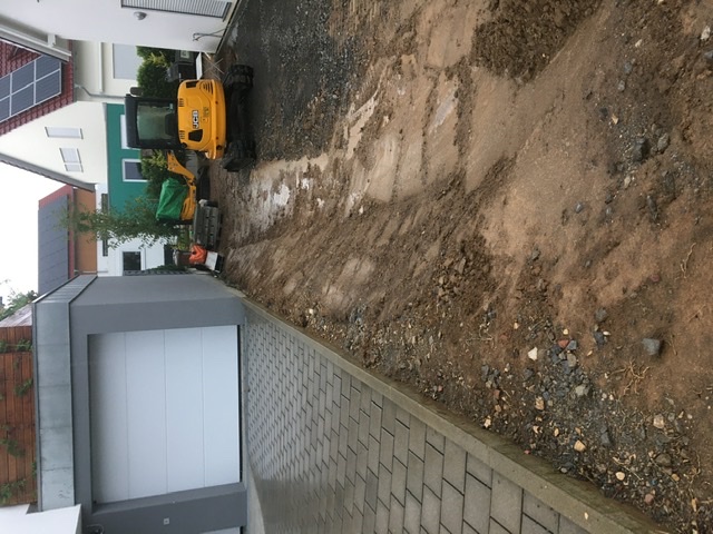

    Hat der Nachbar denn aufgeschüttet, um seine Garage da hin zu bekommen? Wirkt auf dem letzten Bild so. Wo ist denn die Grundstücksgrenze? Scheint so, als hätte er sich selbst nicht um die Frostsicherheit seiner Garage gekümmert und du sollst es es jetzt richten.

    Ja so denke ich auch, er kann seine Frost Sicherung nicht auf uns abwälzen. Er hat direkt seine Garage auf die Grenze gesetzt. Kann ich da zum Bauamt gehen? Sie müssten es ja wissen oder?

    Wenn die Garage direkt an der Grenze steht und er dafür aufschütten musste, dann würde ich deinen Nachbarn mal fragen wie er auf die Idee kommt, auf dein Grundstück zu böschen.

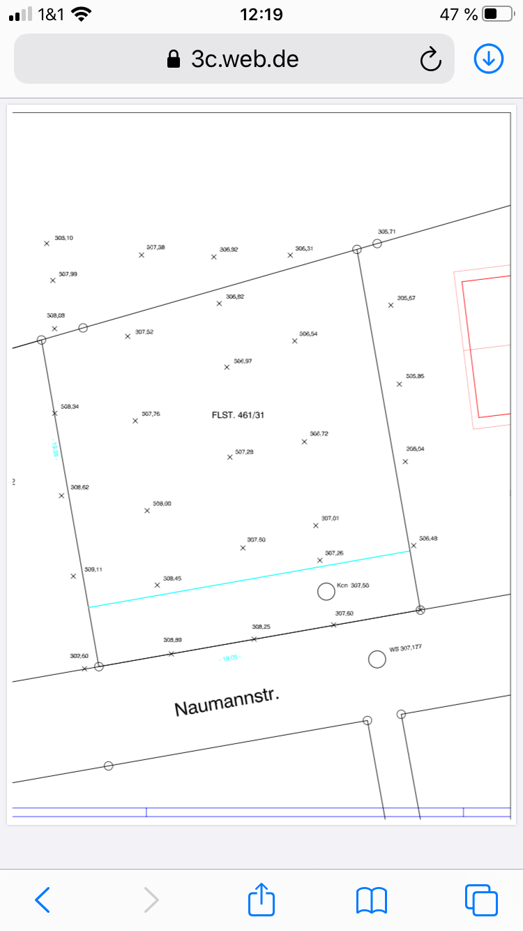

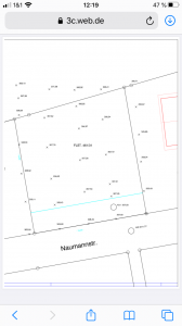

    Mir wäre schon geholfen wenn einer vom Bauamt sich das anschaut. Laut unsere Nachbarn haben wir abgegraben aber wir haben aufgeschüttet.. die Frage ist kann man laut Plan /Genehmigung sehen wieviel man aufschütten muss. Im gemeinde Plan steht EFH 308,50 und laut Mein Plan steht 308,88 wie darf ich das verstehen? Wir sind höher also können wir ja nicht abgraben??

    Wie sind denn die Höhenpkt. im Lageplan, bzw. zur Genehmigungsplanung. Darin sind meisten die IST Werte erfasst. Dann weiß du genau, was war und wie es jetzt ist. Welche EHF steht lt. Gemeinde auf 308,50m und welches auf 308,88m über Null? Wenn Nachbar ersteres und ihr letzteres, dann seit ihr 38cm höher relativ zur vorgenannten Höhe.

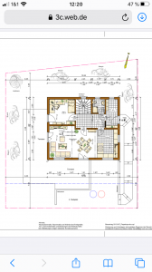

    Sie meinte am Telefon das wir fast eben sind,?? Kann mir bitte einer die Pläne erklären?

    Laut deinem Plan seit ihr ebenerdig. Nimm doch den Gulli mit 307,17hh als Referenz. Dann mess doch einmal nach, so weißt du genau wer lt. Plan höher oder tiefer ist. Wer Nachbar höher, muss er auch abfangen.
