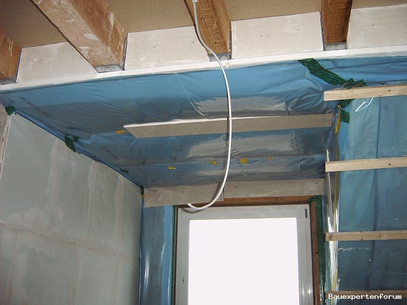

    Bei @Gipser liegt es an der Brille, oder missverständlich. Bild 3, Grundlattung ist OK , Folie wird mit der Schraube angepresst . Hauptlattung, - Durch die Latte, Luft, durch die Folie .
    Iss doch extra eingekreisst .
    Sollte die Grundlattung nicht fest aufsitzen ( Jamo ) so iss dies auch :Baumurks
    Nun dann Viel Spass beim BDT , besonders beim Unterdruck !

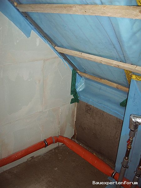

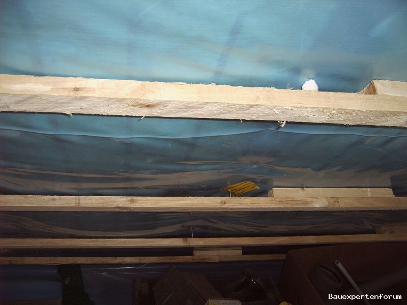

    Sebastian kommt grad von der :Baumurks -Stelle zurück mit folgenden "Neuigkeiten":
    1. BDT fand schon letzte Woche Donnerstag statt (hoppla...) . Nach Auskunft der Trockenbaufirma war alles bestens. Es soll sogar so dicht gewesen sein, daß es in der Nachbarwohnung beim Unterterdruck Tackernadeln rausgezogen haben soll:confused: Protokoll steht aber noch aus; n50-Wert war nicht bekannt.
    Die Firma, die den BDT gemacht, hätte angeblich gemeint, daß sie von Tackernadelnabkleben und Schraubenabkleben noch NIE etwas gehört hätte und daß das auch ÜBERHAUPT NICHT vorgesehen sei. (Der Trockenbauer teilt nach wie vor diese Meinung; das sei auch noch nie beanstandet worden.)
    Mein Hinweis auf meine Anfrage beim Klebeband-Hersteller und dessen Antwort stießen damit auf massives Unverständnis ("Wie können die [Anm.: der Hersteller] so ein Auskunft geben?!"). Jetzt habe ich die Stellungnahme des Herstellers an den TB weitergeleitet. Bis der Punkt nicht geklärt ist, will der TB erstmal nichts machen.
    2. Zur Lattung muß ich wohl doch noch ein paar Worte verlieren:
    Es gibt keine Grundlattung:
    Die "senkrechten" Latten sind an die waagerechten angeschraubt, und die waagerechten sind mit den "besagten" Hohl-Schrauben und am Rand in einem Alu-Profil befestigt (Mit dem Alu-Profil wurde der Wandanschluß der Folie geschaffen; Folie ist unter dem Profil, und zwischen Profil und Folie noch eine Schaumstoff-Schicht - das sollte doch soweit o.k. sein oder ?)
    Wenn ich das jetzt richtig verstehe, liegt bei der Konstruktion der Lattung auch bisserl was im argen ?
    Vielen Dank für Eure Hilfe !
    Sebastian

    senkrechte Latten sehe ich nur eine, unterm Fenster und die dient dazu, die Latte an der Laibung zu halten, naja....
    wir arbeiten grundsätzlich mit Grund- u. Traglattung.
    Was mir nicht gefällt:
    1. am Erker, links, sind m. E. Kreuzfugen = Pfusch, nicht zulässig
    2. die Dampfsperre wurde auf die GK Platte geklebt und mit Schnellbauschrauben befestigt, das ist keine kraftschlüssige, dauerhafte Befestigung,
    evtl. Feuchtigkeit geht hinter die GK Platte, was dann? = Pfusch
    Kompriband und Profil ist o.k.

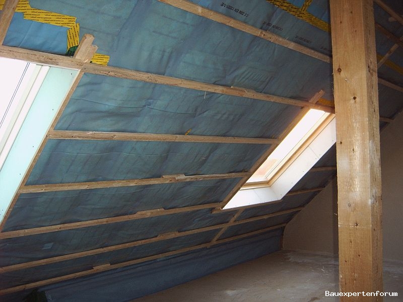

    ich bin jetzt mal fies (Sebastian, verzeih mir): bei den unterschiedlichen Abständen der UK zu den Sparren möchte ich ja gern mal an der Dachfläche langgucken :Brille
  9. #29 Jürgen Jung, 02.02.2009
    Jürgen Jung
    Jürgen Jung
    23.09.2006
    2.526
    hoffentlich aber nicht beim BDT in Deiner Wohnung :irre

  12. #32 Gast943916, 03.02.2009
    Gast943916
    Gast943916 Gast
    sieht auf dem Bild aber ganz anders aus....

    Holzfetischist:biggthumpup: richtig wäre, jeder Sparren eine fest aufgeschraubte Latte, dann die Jamos !!
    zwei Fliegen mit einer Klappe, Tackernadeln angepresst, Folie angepresst.

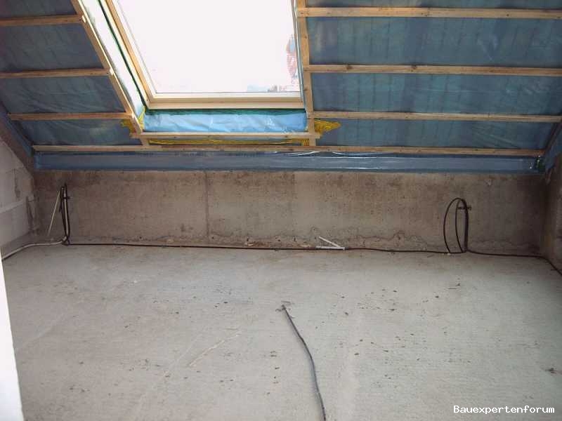

    Also die GK-Platte im "Erker" (es ist die Hälfte der Dachgaube, aber das ist ja egal) an der Decke und über dem Fenster waren vor dem BDT noch nicht dran; die Foile war "durchgehend" (Hab auf die Schnelle kein anderes Bild gefunden). Vermutlich hat es auch da beim BDT die Folie runtergeholt.
    @ gipser: Kreuzfugen sind mir nicht aufgefallen; könnte auf dem Foto täuschen.
    @ Peeder: Danke für die Werkstoffkunde :28:
    @KPS.EF: Prüfprotokoll liegt noch nicht vor. Man wußte auch nicht genau, wer gemessen hat, aber es waren angeblich "2" unterschiedliche "neutrale". Ich hatte den Eindruck, daß das der "abschließende" Test gewesen sein soll, oder muß bei KfW40 da nochmal wer ran ?
