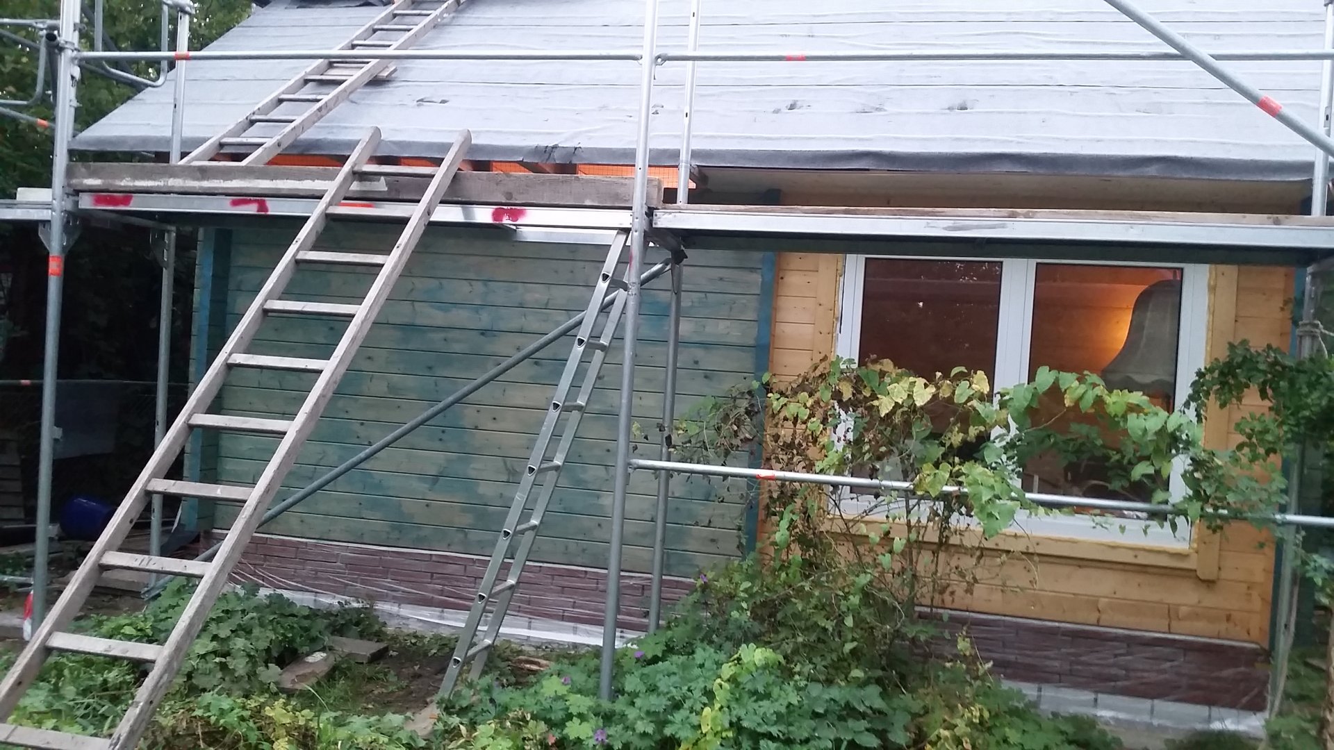

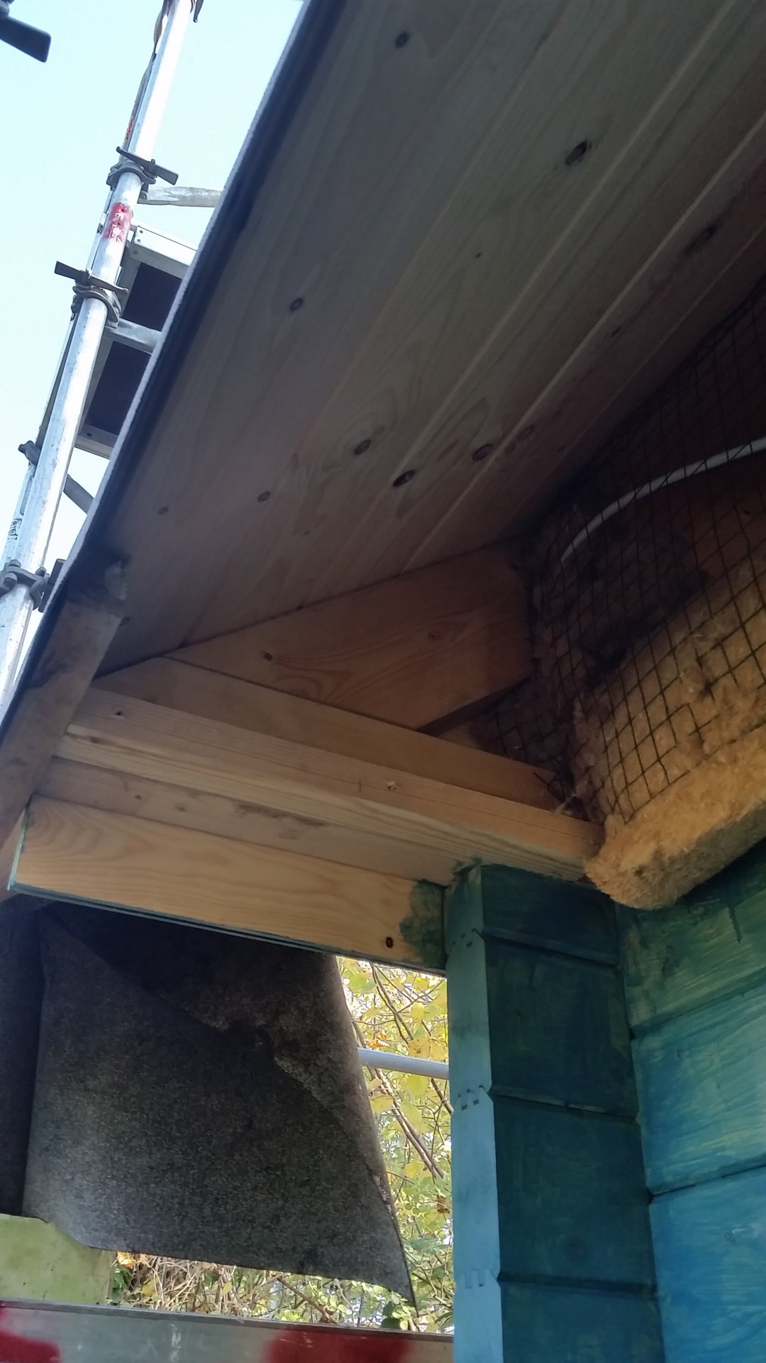

    Nachdem mich zuerst der Anschluss des Schornsteins an das Dach beschäftigt hat, kreisen meine Gedanken um das (zwangsweise auf kommenden Frühling verschobene) Vorhaben, das Dach meines Blockbohlenhauses im Garten zu isolieren.
    Geplant (und auch schon besorgt) ist 100mm Holzfaserplatte von einem der drei namhafteren Hersteller, welche ich eigentlich direkt auf die besandete 333er Bitumenbahn, die derzeit meine Dachhaut bildet, aufbringen will.
    Darauf dann Frankfurter Pfanne.
    Sollte oder muss ich gar noch an eine Unterspannbahn denken?
    Die Bitumenbahn ist ja eigentlich eine Dampfsperre für von innen kommende Feuchtigkeit, oder?
    Und die Holzfaserplatten sind ja eh diffusionsoffen, und aussen auch belüftet.
    Freue mich auf Anmerkungen und auch Kritik :)

    Ja gut, eine Dampfsperrre ist mehr als irgendein Material mit zufällig passendem Kennwerten zu verwenden, es muss dann auch noch für den Einsatzzweck geeignet sein, richtig eingesetzt und verarbeitet werden. Die alte Bitumenbahn ist ziemlich sicher nicht „luftdicht“, weder an den Stößen noch im Randbereich, das ist einfach nicht ganz richtig so.
    Ob da eine Unterdeckbahn drauf muss liegt an der Holzfaserplatte, es ist so „Holzfaserplatte“ kann viel sein... Ich persönlich würde sowas niemals ohne Unterdeckbahn machen, da könnten die Hersteller mir gerade erzählen was die wollen. Wenn das Dach eh neu gedeckt wird, dann würde ich die paar € für die Unterdeckbahn einfach investieren.
    Jetzt zur guten Nachricht, wenn Du nicht vorhast dauerhaft ins Gartenhaus zu ziehen, dann könnte das auch ohne die Nachrüstung einer richtigen Dampfsperre funktionieren und wenn Du nicht vorhast es dauerhaft zu beheizen sowieso.

    Luftdicht muss es nach unten sein. Eine Dampfsperre im umgangssprachlichem technischenSinn braucht man i.d.R. erst mal nicht.
    Und das ist eine eine in der Regel alte 333ér die schlechteste Wahl, egal ob die sauber kalt oder heiß verklebt wurde.
    Theoretisch wäre eine besandete 333 sogar in gewissen, abgedichteten Warmdächern als Dampfsperre zulässig. Entsprechend auch in den Details verarbeitet ;)
    ... sowieso nicht! Auch wenn nicht dauerhaft beheizt, doch! Teilweise nach einem "schnuckelig warm geheizten" Wintertag schon. Je nach dem wie das innen genutzt wird.
    Auf den ersten Blick hat die "Hütte" hat schon Wochenendhausqualität (das ist die doch im Avatar, oder?) und sieht nicht nach gelgentlich aus.
    Aber "no risk, no fun", wenn du die ordentlich (jeden Nagelkopf) in Hinblick von Luftdichtheit von innen nach außen überarbeitest ... und dann auch nicht die Fugen unter den allseitigen Dachüberständen vergisst sowie insbesondere oberhalb dieser auch die Luftdichtigkeit von unten durch die Schalung in diesem Bereich, oben an der 333 Bahn herstellst, dann ist geht das schon in Richtung fachgerecht.
    Letzteres, da deine Schalung / Blockbohlen im Überstandsbereich ja bestimmt nicht luftdicht zum Innenraum ist.
    Früher beliebter Fehler bei Fertighäusern die aus dem süddeutschen Raum (mit 1,5 m und mehr Überstand), die hier bei mir in der Gegend errichtet wurde.
    Konnte ich mir schon beim Bauen als potentiellen Kunden in 3-5 Jahren notieren.
    Zu deiner eigentlichen Frage.
    Radio Eriwan
    Nein, brauchst Du nicht - steht aber eigentlich bei den 3 Großen explitz drin wann Du eine zwingend brauchst, aber ..
    Dann bau den ganzen Rest der dann da drauf kommt, auch GENAU nach den Verlegevorschriften, insbesondere was die Ränder, Luftdichtheit sowie die eventuelle Stoßverbindung (auch an Kamine) und auch die MINDESTÜBERDECKUNG (Höhe) der Betondachsteine betrifft.
    Und auch beim First aufpassen!
    Auch da KEINE Tolleranz für irgendwelche Bastellösungen oder, ach der Zentimeter ist da nicht schlimm.
    Ohne Unterspannbahn wird die Fehlertolleranz in Bezug auf Regensicherheit der Konstruktion m.E. mindestens halbiert.
    USB - dann auch eine mit Verklebung der Nähte!
    Mein Standard-Kommentar wenn ich mir dann die Schäden durch mangelhafte Verarbeitung angeschaut habe: Nun ja, dafür hat das aber wirklich lange gehalten.
    Viel Erfolg und Grüße
    HAL
    Lutz
    Ja, 333´ger Bahn als Luftdichtheit geht schon.
    Ja, Unterspannbahn

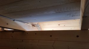

    Ich kann ja mal ein paar Bilder posten, vom derzeitigen Stand...

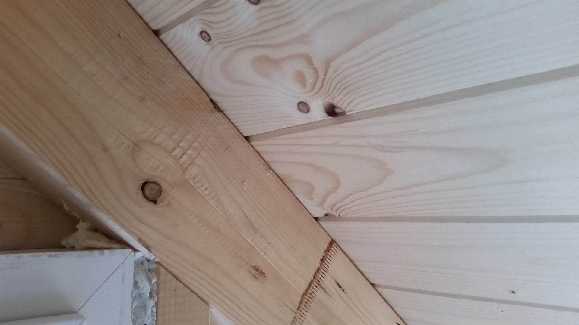

    Worüber ich jetzt allerdings grübele ist, WO genau bzw. wie rum die Unterspannbahn zu verlegen ist.
    Die ist ja diffusionsoffen, und somit nicht luftdicht.
    Also wäre die ja eher was für über die Holzfaserplatten. Von oben schlagregendicht, von unten diffusionsoffen.
    Für drunter wäre dann ja eher eine "normale" PE-Folie das Passendere, weil luftdicht, oder sehe ich das falsch?
    Irgendwie komme ich da gerade nicht weiter, mit meiner "Spezialkonstruktion" :mauer
    Edit: Habe gerade in einem anderen Thread gesehen, dass diese Frage wohl ein paar mehr Leute umtreibt :-]
    Ergo: Unterspannbahn o.ä. auf regensichere Holzfaserplatten muss und soll nicht.
    Unter selbige Platten dann wahrscheinlich PE-Folie, zwecks Luftdichtheit und Vermeidung von Kondensat-Eintrag durch Heizungsluft von unten.
    Richtig?

    Was für ein unnützes Sorgenpotential - klar geht das mit der Bitumenbahn als DS unter der HWF-Dämmung. Die Bauphysik hat damit kein Problem.
    Die Pappe liegt stoßüberlappend vollflächig auf der Nut-Feder-Brettschalung des Steildaches auf und auf der Pappe liegt vollflächig die HWF-Dämmung auf. Wo soll es da in der Fläche (und nur um die geht es doch) Zugerscheinungen (Konvektion) durch die Stöße der Pappe vom Raum in die Dämmung geben???
    Ich bete ja hier gern mal die ein oder andere DIN vor - aber man kann in diesem Fall echt mal die Kirche im Dorf lassen.
    Wie befestigst du die HWF-Dämmung auf dem Dach und wie ist der weitere Aufbau mit Lattung und Ziegel vorgesehen?
    Du könntest außenseitig von der Dämmung eine ultradiffusionsoffene Unterspannbahn (in diesem Falle eine Unterdeckbahn weil sie auf der HWF-Dämmung aufliegt) mit ganz niedrigem sd-Wert einbauen als regenschutz der Dämmung.

    Nein, für Ihn mehr als Gartenhaus, deswegen berechtigte Sorge
    Klar, wurde aber oben geschrieben dass das zumindest prinzipiell funktioniert. Ist aber eine nicht so optimale Lösung vom Material und wirkt sich unter Umständen später negativ aus.
    Genau so klappt das ohne Unterspannbahn!
    Ja die Platten sind i.d.R. Regensicher!
    Alles oben geschrieben!
    Aber siehe Verlegerichtlinien für Details, für regensichere Verlegung von Holzfaserdämmplatten. Das ist ja im First- sowie Bereichen wo stumpf gestossen wurde, ja nicht unbeachtenswert!
    Und bei Arbeitsunterbrechungen mit folgenden Regen ist das auch in Kombination mit einer solchen Luftdichtheitsschicht manchmal etwas aufwendig die Konstruktion vor dann in den Dachraum eindringenden Regen zu schützen.
    Gut, wenn die Plan groß und gut genug ist. Aber das ist auch noch zu Zweit immer viel Arbeit.
    Und z.B. schneesicher sind die Platten gar nicht, nur sehr, sehr bedingt. Unter einmal 5-10cm abgetauten Schnee, sind die komplett durchnässt. Also die 3 Monate nicht in eine mögliche Schneezeit legen!!
    Da rücken sonst in der gewerblichen Praxis die Dachdecker in Kollonenstärke und Schneeschaufeln an und zwar ziemlich flott! Egal was für Temperaturen und Witterung. Zumindest solche, denen die Qualität ihrer Arbeit am Herzen liegt.
    Zusammen mit einer suboptimalen Luftdichtheitsschicht unter den Platten erfahrungsgemäß sehr schadensanfällig.
    Und nein, so wie du beschreibst und wie die wahrscheinlich verlegt wurde (Pappenheimer) ist die dann erst mal als ganz schlechte Luftdichtheitsschicht, welche ja dann sowieso noch von der Platten-/Lattenbefestigung durchbrochen wurde, anzusehen. Wenn überhaupt!
    Nicht viel mit Schadensfällen zu tun / aktuell kein Bild vor Augen?
    Unabhängig davon ob man das als Gartenhütte oder eben wie ich als kleines, aber richtiges Haus ansieht.
    Meines Erachtens die zwei wichtigsten (eigentlich einfachen) Regeln bei der Funktionsschicht Luftdichtheit. auf das sich da unabhängig vom Material und der Art, fast alles Folgende runterbrechen kann:
    1. Innen
    2. Vollständig geschlossen, incl. insbesondere keine systematischen Fugen
    Stand der Technik:

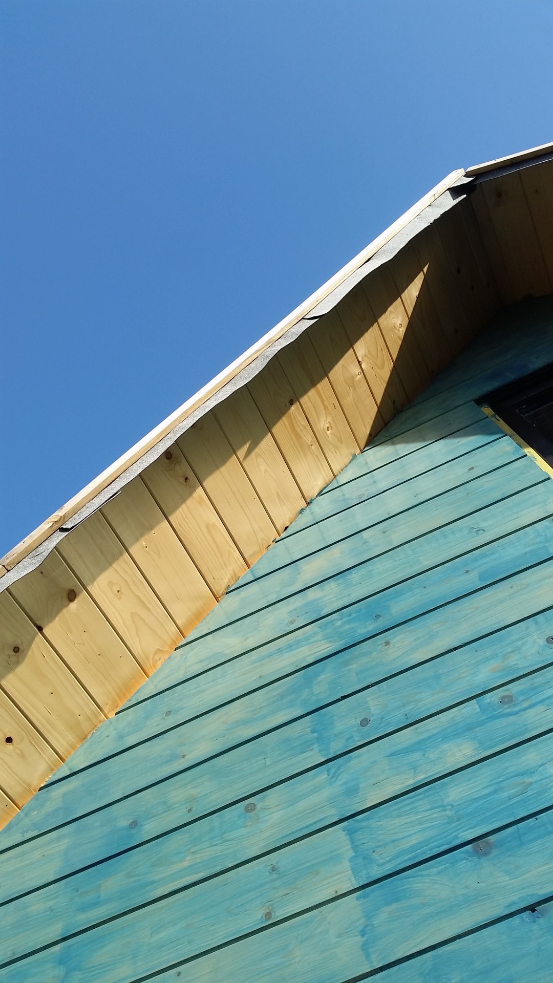

    1. Genagelte Feder Nut Schalung gilt an sich alleine nicht als Luftschicht! Sonst wäre die Forderung nach einer seperaten Luftdichtheitsschicht ja unsinnig, da unnötig.
    Mit abgeklebten Längs- und Stoss-Fugen schon. Dann bräuchtest du in der Fläche KEINE extra Luftdichtheitsfolie ... ggg. "Dampfbremse"!
    2. Nein, die Pappe liegt per Definition nicht (!) vollflächig auf der NF-Schalung auf!
    Da sind von Anfang an schadensrelevante Kapillare als Lüftungskanäle längs von außen nach innen vorhanden.
    Selbst wenn er super sauber mit Einschlaghilfen für F-N Verbindung gearbeitet hat und die dreifach mit 70´ger gerillten Nägeln mit dem Passlode-Nagler festgemacht hat! Das kannst Du auch nachmessen.
    Spätestens nach 2 Jahren sind da durchgehende Längsfugen dann teilweise auf 1cm gewachsen! Außer du hast nur ausgesuchtes (keine auch nur etwas krummen) und extra noch runter getrocknetes Holz als Schalung genommen.
    Das dann Fugen mit nur DN 4-6mm zu erwarten sind, macht dass für die Problematik Luftdichheit/Kondensat nicht wirklich viel besser.

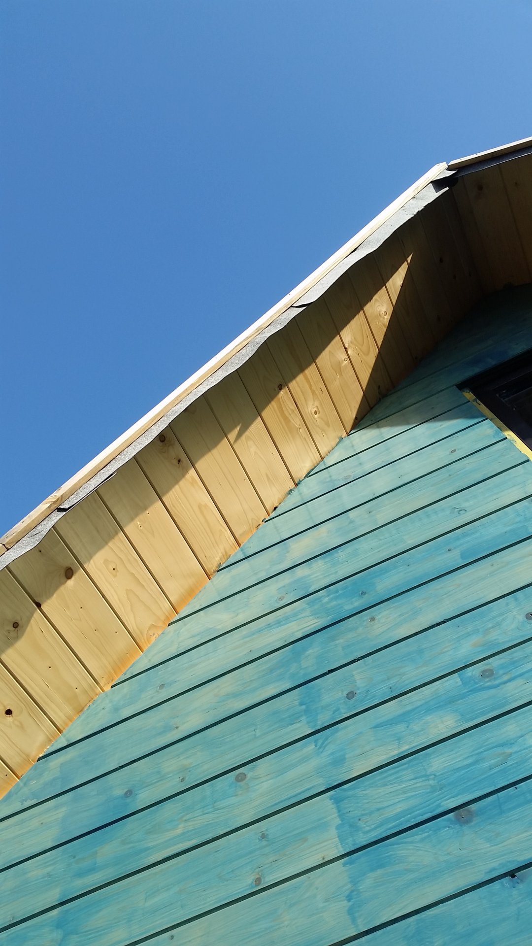

    Diese Kapillare verlaufen z.B. im Giebelbereich von der Außenkante zu Außenkante des Daches. Auf allen Giebelseiten. Und Luft bekommen die von der Oberseite sowie da eine solche Schalung wie oben hier mal von mir dargelegt, Unterseite der Schalung!
    Da sind bei nicht Beachtung auf ganzer Giebellänge kleine Luftauslässe mit ggf. direkten Zugang nach innen.
    Da hilft es auch nicht, von innen den Übergangswinkel auf den Giebelsparren und zur Schalung hin mit Band abzukleben oder mit Igitt-Dichtungsgedöne da eine Fugenverssiegelung hin zu ziehen.
    Im Zweifel kommt das direkt daneben durch die nicht so zu gemachten Bereiche.
    Im Neubau wird oft ein sinnvolller Schnitt gemacht.
    Auf der Giebelwand / dem Giebelsparren.
    Dort wird dann auf der Mauer bzw. auf den Sparren eine durchgehende Sperre gezogen.
    Die später von unten sichtbare Giebelüberstandschalung wird dann dort getrennt angesetzt.
    In Bezug auf einwandreien Übergang einer Luftdichtheitsschicht in eine andere Ebene, schöne Lösung.
    Es gibt noch andere korrekte. Weis ich.

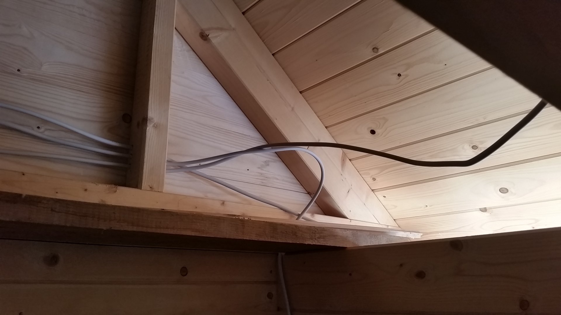

    Nur hier tippe ich mal, laufen die Bretter einfach durch!
    Oder hast du da vorausschauend schon einen Anschluss eingebaut.

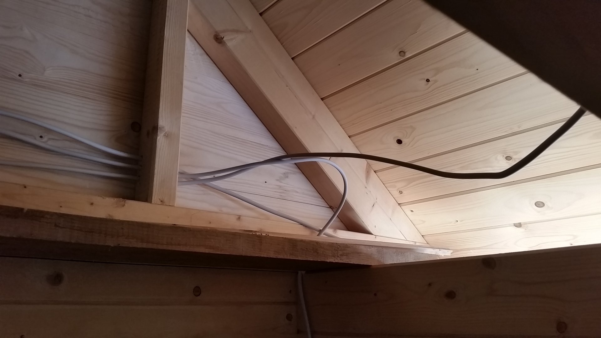

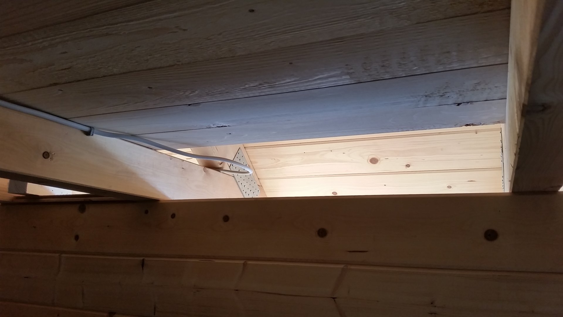

    Frage:
    Es gibt zwar noch andere Möglichkeiten, hier mal die gängigste nach gefragt.
    Ist auf der Giebelkonstruktion, genau unter der wohl von innen sichtbaren Schalung ein Dichtungsband eingebaut?
    Und wenn ja welches?
    Hast Du was an der ungeschnittenen Schalung an dem Bereich gemacht? Mit Dichtungsmassen,-bändern ...?
    Wie sieht den die Situation im Traufbereich aus? Die Fugenproblematik, vielleicht nicht so ausgeprägt, ist auch in der Regel da vorhanden!
    In der Sanierung eines Daches mit Aufsparrendämmung werden für einen sauberen Anschluss der Luftdichtheitsschicht im Traufbereich i.d.R. die Sparrenköpfe abgeschnitten.
    Ich denke nicht, das die Handwerker das machen, weil sie diese echt bescheidene Arbeit mögen, sondern weil dieses erst mal die wirtschaftlichste Möglichkeit der Ausführung ist!
    Analog gilt das nun auch für den Giebelbereich. Ab damit, Sperre rein und wieder dran.
    Diese Alternative ist aber für den Threadstarter wohl nicht gangbar.
    Aber anstatt dessen gar nix machen??

    Auch wegen vor => FOTOS!
    Untersichten Traufe Giebel, Dach Traufe, First, Kamin, heb mal die Folie im Bereich des Überganges Dach-Überstand Dach mit Pappe

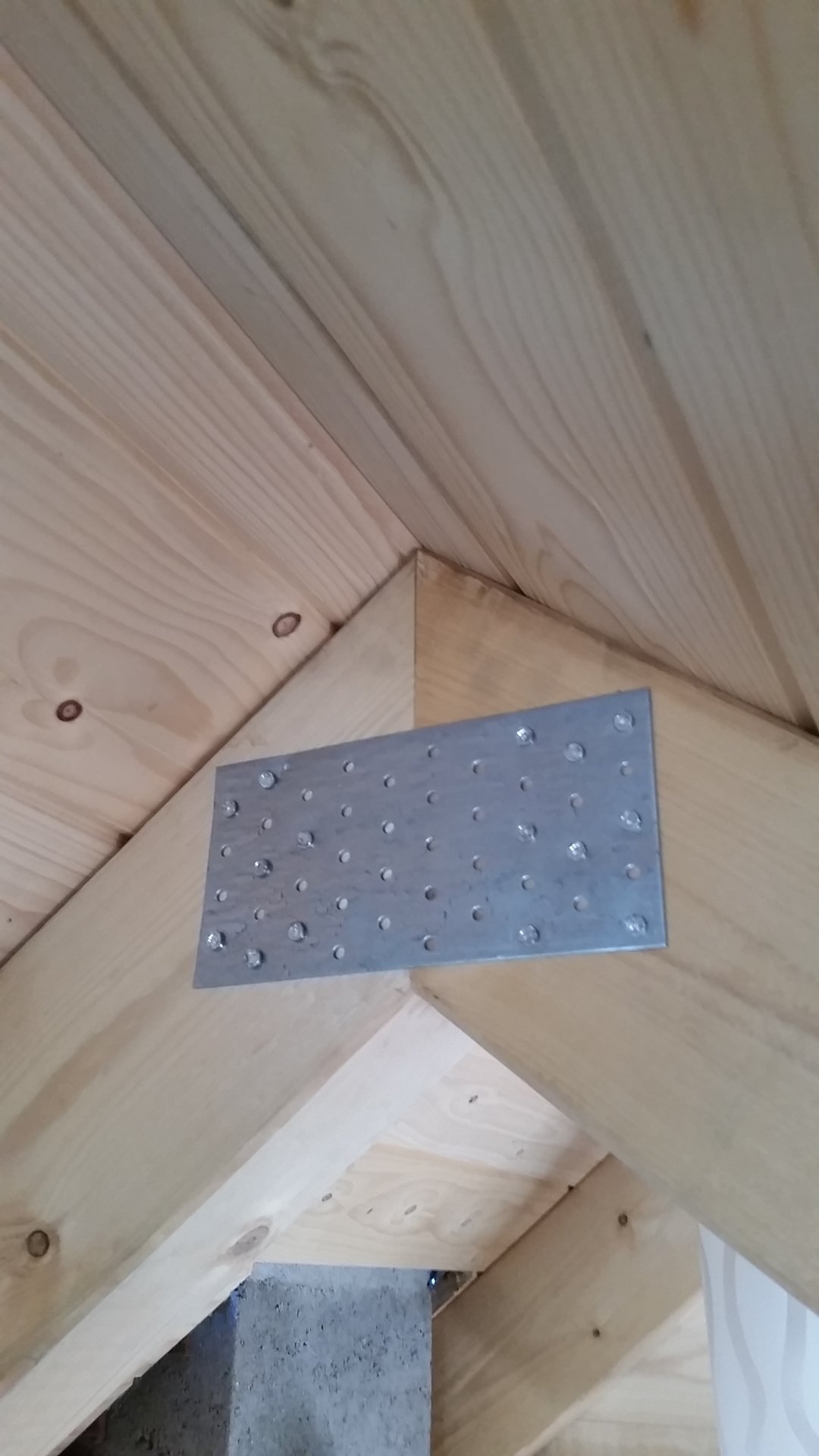

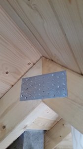

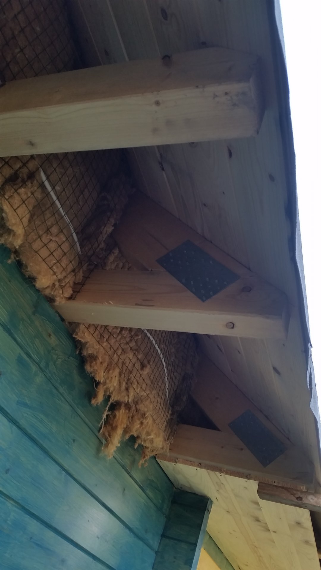

    Sieht ein bisschen wild aus :D
    Vielleicht mache ich den Draht unten noch mal fest, bevor das weiter verkleidet wird :Brille

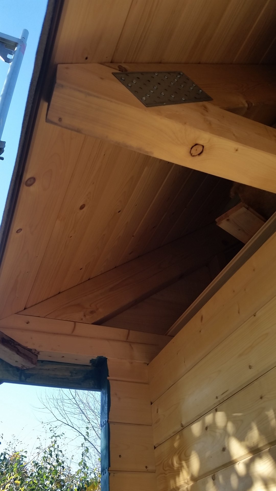

    Das wird von unten noch mit Profilbrettern verkleidet.
    Dachüberstand SW Giebel.
    Da kommt noch eine 40/60 Latte in die Ecke.
    Dachüberstand Traufseite
    Hier kommt von innen noch Dampfbremse und 24er Fasebretter ran.

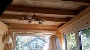

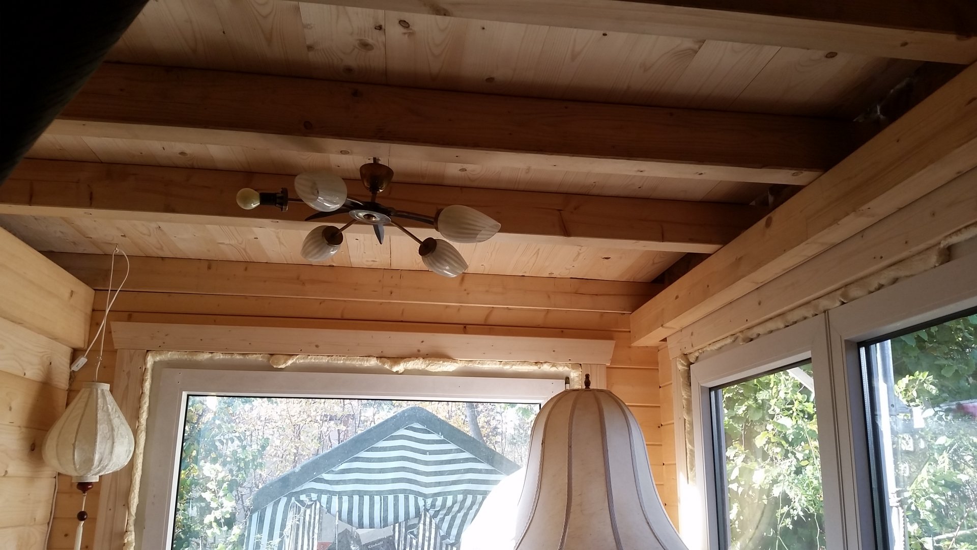

    Das Wohnzimmer :-)
    Von oben: Dachboden, Untergurte, hinten die Dachschalung, unten Außenwand.

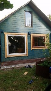

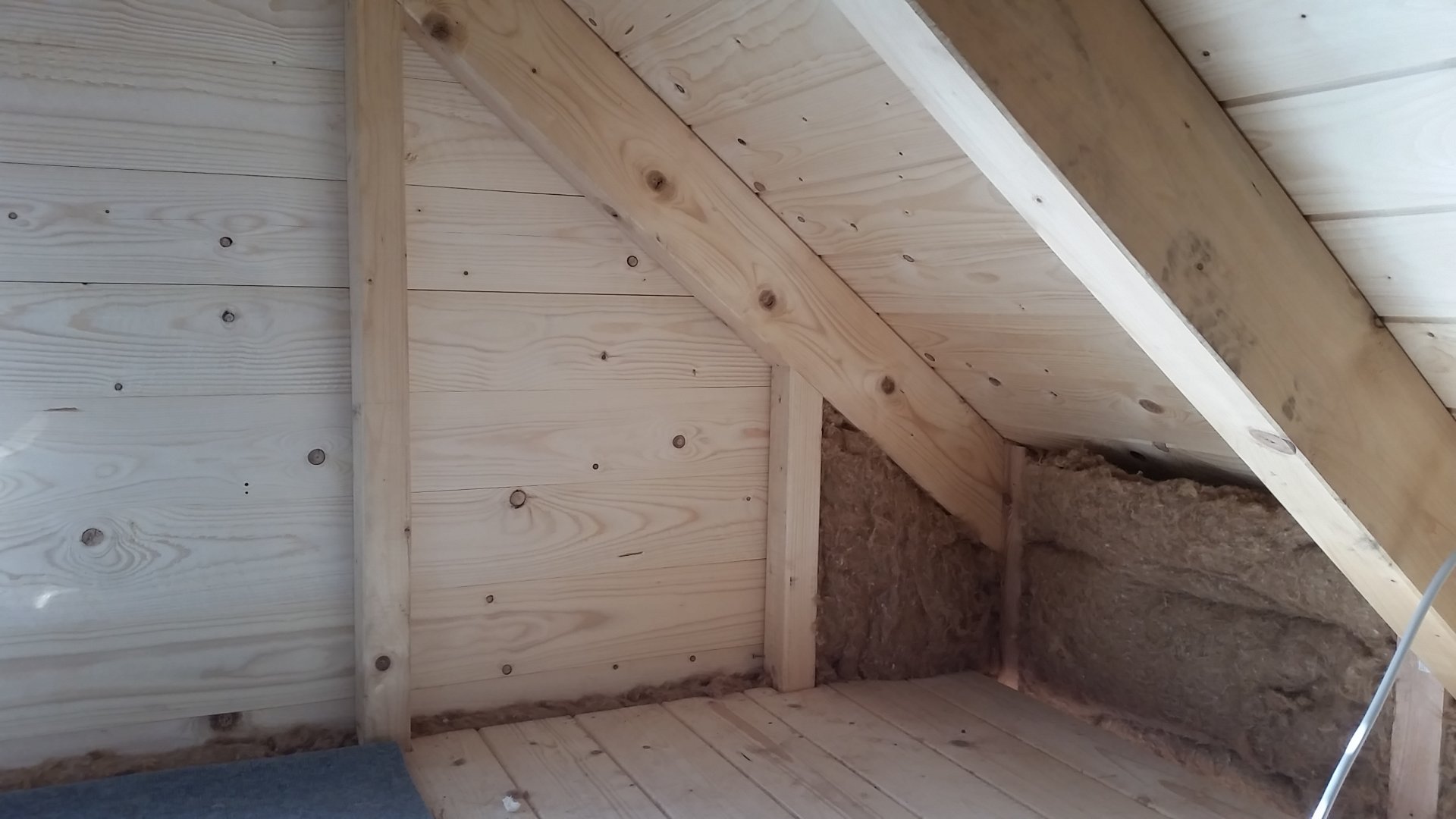

    Giebel NO Seite.

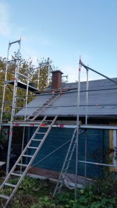

    Die umgeklappte Bitumenbahn ist so auch noch nicht final.

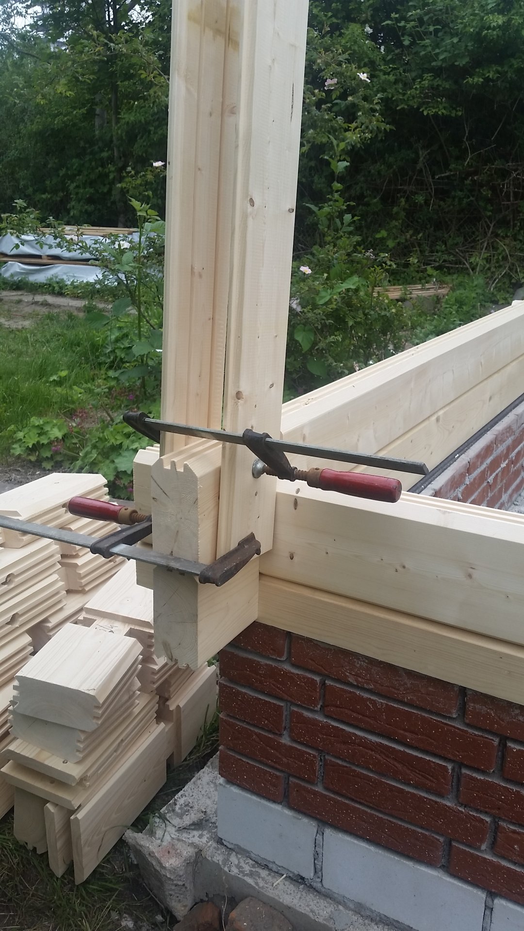

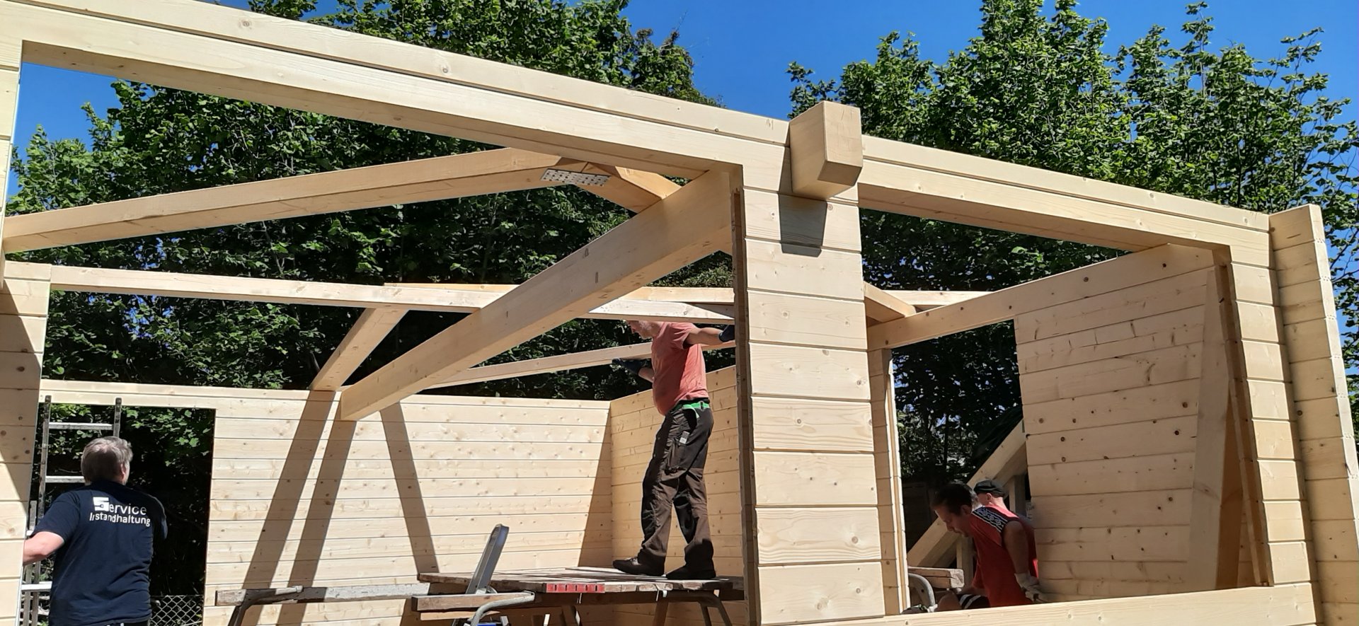

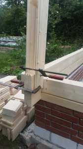

    Wie alles begann... :)
    Da wäre eigentlich Richtfest gewesen.

    Giebel NO ist da Folie vor dem Holz?
    Kommt in das Gefach noch Dämmung rein/ wird geschlossen oder lässt Du das offen?
    Ich denke, an den anderen Giebelseiten doch auch, oder?
    Nicht einfach so ne Latte.
    Besorg die Klebedichtstoffmasse vom Dealer deines Vertrauens und mach die komplette Fuge zu!
    Und im von der Latte abgedeckten Bereich die ja im Prinzip von innen nach außen gehenden Lüftungskanäle (Stossfugen der Hölzer) zu. Komplett von oben nach unten! Innen wirst Du da ja leider zwischen Sparren und Wand nicht mehr so einfach dran kommen.
    Nimm einen dünen Metallwinkel 20x20cm (z.B. Alu << 1mm), press den in die Ecke auf die Wandschalung (da auch Fugen zu) und setz deine Latte mit schrauben als Abschluss drüber.
    Weis, bescheidene Arbeit. Aber das ist nun mal so.
    Oberseite Schalung genau in dem vor beschriebenen Bereich, Bild der offenen Schalung vorbehalten, unter der dort verlegten 333(*) einmal eine Spur genau darüber, eher etwas in die Wand hinein, einmal die Fugen ... nennen es wir mal glatt auf 15-20cm einspachteln (wie Fugen GK) mit der Dichtklebmasse sieht man ja nicht mehr. Danach noch einmal eine dicke Wurst von oben nach unten First-Traufe!
    Und dann klebst du die 333 rein.
    (*) Soll ja hier wohl Materialhersteller etc. vermeiden ;)
    Ich würde ja die 333 komplett runter holen und durch z.B. eine Gamma GANS ersetzen.
    Und als Unterspannbahn, wenn ich eine nehmen würde, eine Gamma MIN Minus des Selben namhaften, großen deutschen Hersteller.
    Besser geht sicher auch jetzt noch, besonders wenn du von innen noch "zu kleben" könntes. Aber der wenigse Aufwand hier.
    Nein, das ist nicht DIN! Aber ich denke ein nicht ganz so schlechter und doch recht gut umsetzbarer Vorschlag für eine signifikante Verbesserung der vorhandenen Problematik Luftdichtheit.
    Traufe schreib ich noch was.
    Ebenso wie im Giebelbereich, heb mal die 333 an und lass drunter schauen.
