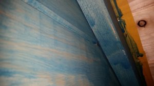

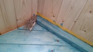

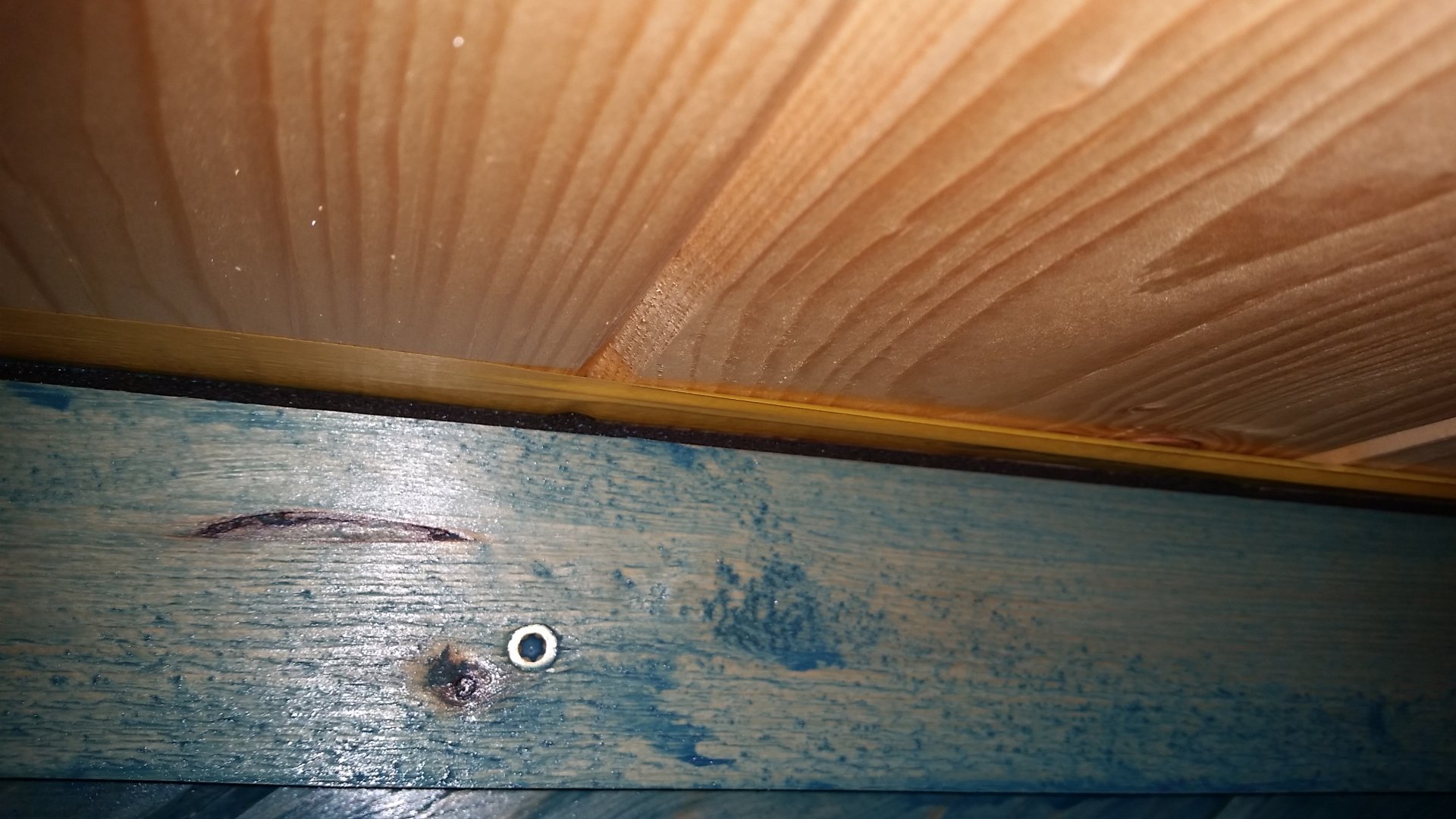

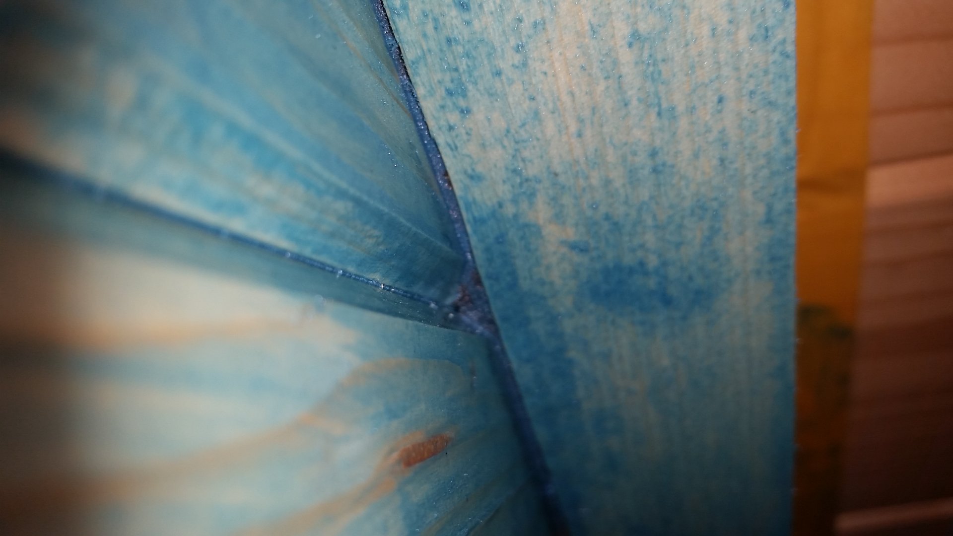

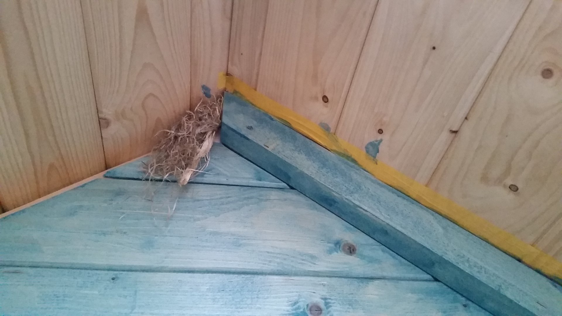

    Die Latten in den Ecken haben nicht nur kosmetische Funktion
    Zum einen soll sie ein bisschen den Dachüberstand stützen, weil ja die Dachsteine bis an den Rand auch einiges wiegen (und ja, ich werde die Traglatten in dem Bereich bis übers erste Sparrenfeld aufdoppeln :-) Den Hinweis gab's vom Blockhaushetsteller).
    Dichten tut die Eck-Latte auch:
    Die Fuge Giebelbretter-Dachbretter wird stramm mit Hanf ausgestopft, und an der Latte ist sowohl giebel- wie auch dachseitig ein Kompriband 1-14.
    Ich weiß nicht, ob man es hier gut sehen kann, wie das zumindest die Fugen ausfüllt:
    Das ist ein Blick auf den Dachüberstand NO Giebel.
    Die Bitumenbahn hebe ich übrigens nicht so einfach an. Die ist ja bis an den Rand vernagelt :-/
