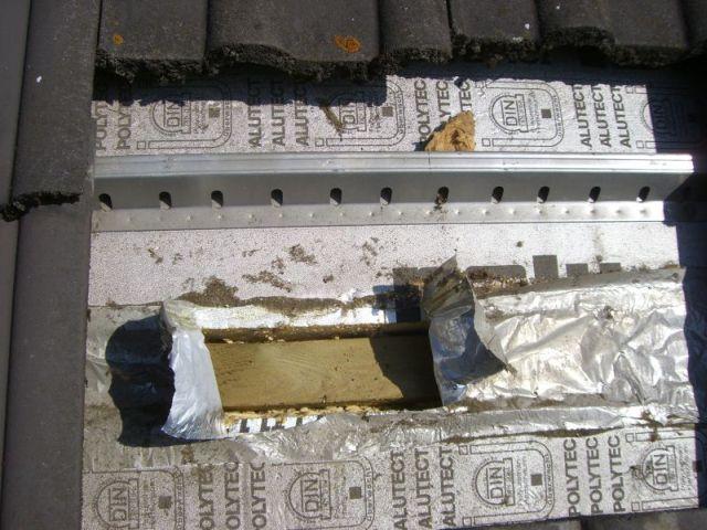

  7. #27 VolkerKugel (†), 05.07.2007
    VolkerKugel (†)
    VolkerKugel (†)
    11.01.2006
    6.966
    63110 Rodgau
    Architekt . Nachweisberechtigter für Wärmeschutz
    Statt ...
    ... Konterlattung und Lattung durch die Dämmung bis in den Sparren verschraubt habe ich hier (bei einem Haus Baujahr Ende der 80er) diese innovative Alternativlösung gefunden:
