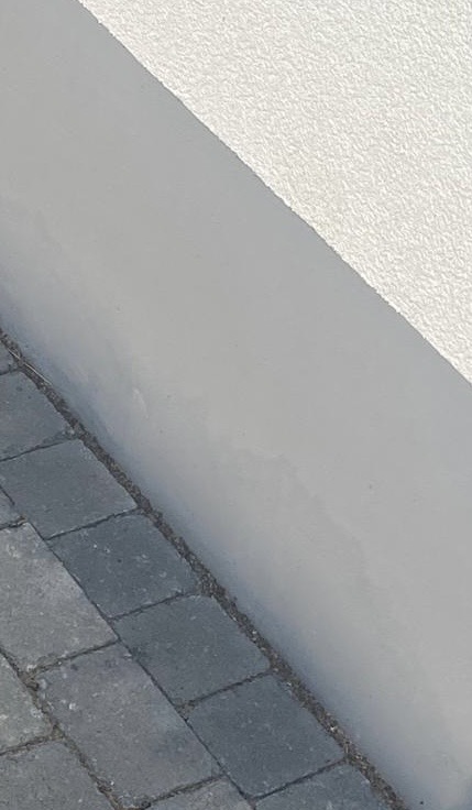

    1) Flecken im Sockel - weist das auf nicht fachgerechte Ausführung hin?

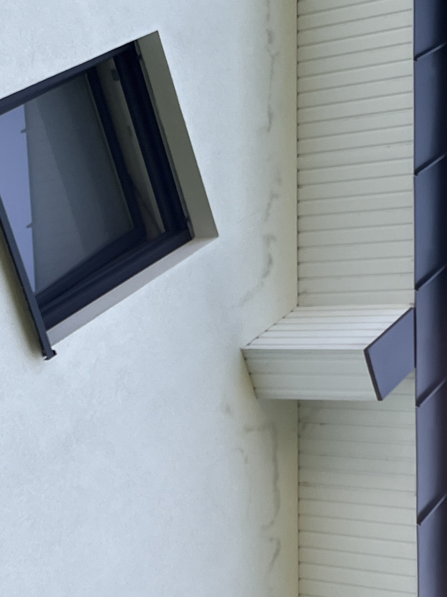

    2) Verfärbungen an Fassade unterhalb Dach - ist das Schimmel?

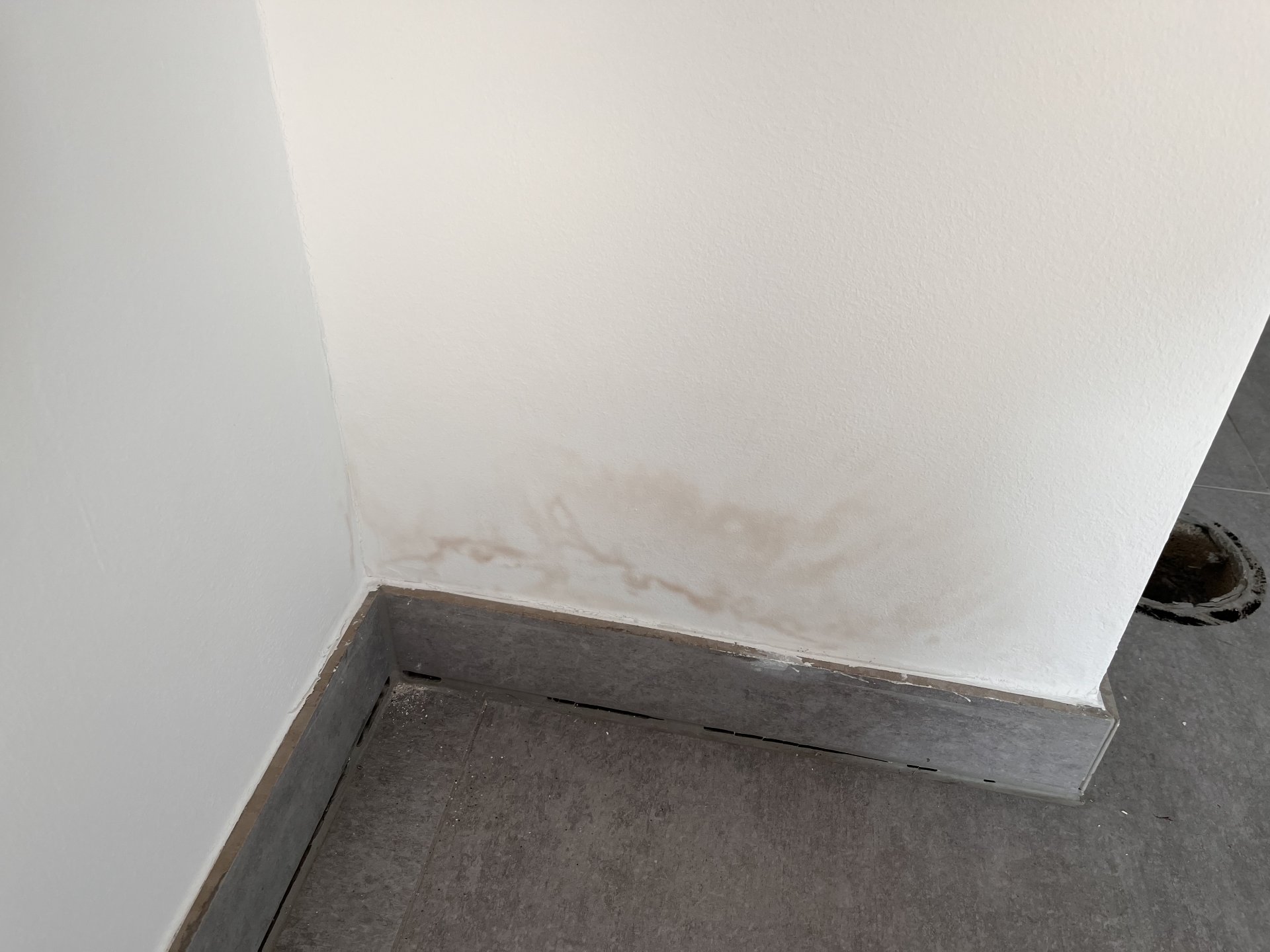

    3) Flecken an Kaminende in UG (kein Keller vorhanden) - sind das erste Züge einer Versottung?

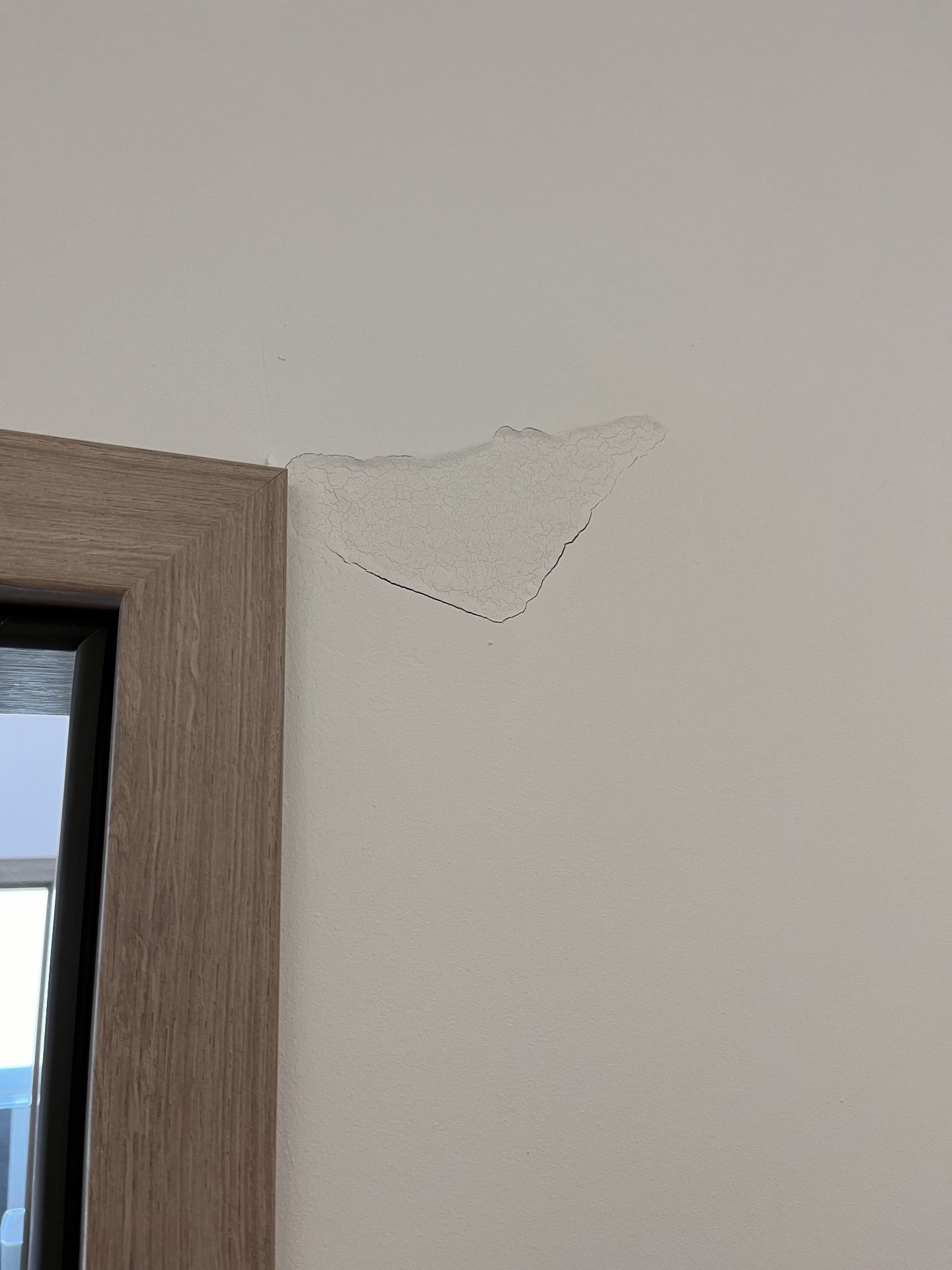

    4) Dellen/Löcher in Putz, derartige Stellen gibt es ein paar im Haus. Woher kommen die?

    1. Ist weil der Flexyanstrich unten am Putz fehlt, dieser verhindert das sich das Wasser am Boden den Putz hoch zieht.
    2. Schwierig zu erkennen. Schimmel ist unwahrscheinlich und wenn dann nur oberflächlich, Putz ist ein mineralischer Werkstoff, in diese kann Schimmel nicht eindringen. Sieht aber auch ein wenig aus als ob Wasser sich da in den Putz gezogen hat, ich wüsste aber nicht wie, diese Stelle ist absolut witterungsgeschützt.
    3. Sieht eher wie eine Schmiererei aus die nachträglich entstanden ist. Wenn hier ein Wasserschaden vorliegt könnte man die Sockelfliesen einfach von der Wand abziehen.
    4. Das sind nachträglich Beschädigungen von Tapete und Putz darunter. Hat relativ wahrscheinlich nicht mit unsachgemäßen Bau zu tun.

    Danke für deine Antwort BauleiterJoachim! Zum 3. Punkte frage ich mich jedoch: die Immobilie wurde bis vor 2-3 Monaten noch bewohnt/vermietet und ich vermute bei Auszug weiß gestrichen, daher scheinen die Flecken wieder durchzukommen - handelt es sich also doch um etwas dramatischeres als eine reine "Schmiererei"?
  4. #4 BauleiterJoachim, 02.09.2024
    BauleiterJoachim
    BauleiterJoachim
    30.08.2024
    28
    Bauleiter
    Wenn diese wieder durch kommen ja. Was befindet sich auf der anderen Seite der Wand? Erdreich?

    2. Das ist vermutlich auf fehlende Sockelabdichtung zurückzuführen
    3. Mit großer Wahrscheinlichkeit Feuchtigkeit. Was ist das Loch am rechten Bildrand?

    1. M.E. ist das ebenfalls Feuchtigkeit im Zusammenhang mit dem WDVS.
    2. Sockelbereich: Kann saniert werden, vorausgesetzt es ist wirklich nur die Abdichtung des Sockelputzes und nicht auf eine fehlende Bauwerksabdichtung zurückzuführen.

    1. fehlende Sockelabdichtung = recht teuer
    2. wettergeschützer Bereich, darum hier noch nicht veralgt. Das wird noch stärker werden, weil typisch WDVS
    3. Feuchte Wand, kann viele Ursachen haben, z.B. mangelhafte Bauwerksabdichtung
    4. eher harmlos.

    Haben andere schon beantwortet. Stichwort Sockelputz-Richtlinie!

    Vermutlich wurde das WDVS nicht mit Punkt-Wulst-Methode geklebt sondern nur mit Punkten.
    Die Folge: feuchte Luft steigt in der Klebefuge zwischen Mauerwerk und WDVS bis nach oben, gelangt dort an die Dachschalung, kondensiert und suppt den Außenputz voll. Daher die Wasserränder mit Algenansatz!
    Fall 2 gelöst!

    Sieht mir nach Wasserrändern aus. Könnte ein Hinweis auf mangelhafte Bauwerksabdichtung sein. Das muss ein Fachmann mal genauer untersuchen (Feuchtemessungen usw.). Handelt es sich um einen Außenwand?
