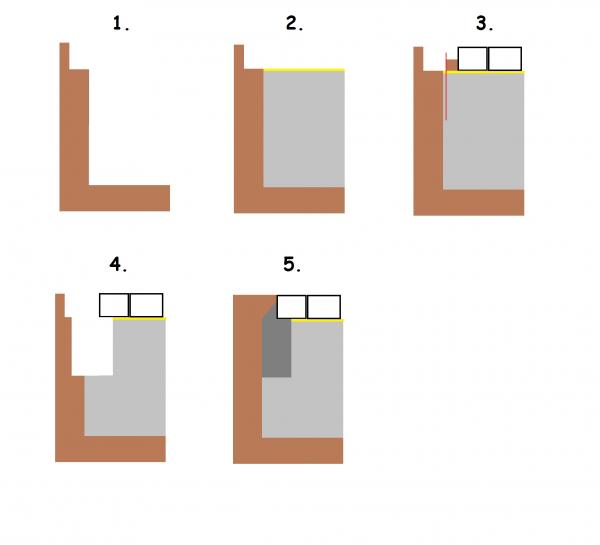

  11. Judy
    Judy
    07.10.2010
    142
    Werkfeuerwehrmann
    Die Betonschürze :p
    Um es noch ein wenig genauer zeichnerisch darzustellen...wäre es so richtig???
    Kann man den Stein bei Punkt 4 kurzeitig entfernen???
    Judy
  12. #12 wasweissich, 28.07.2013
    wasweissich
    wasweissich Gast
    ja ...
    wobei den schützengraben kannsz du dir sparen , da reichen 15-20 cm ....

  14. #14 wasweissich, 28.07.2013
    wasweissich
    wasweissich Gast
    30-40 ist ok .
    auf bild 4 , den schützengraben meine ich .der braucht nicht so tief , sollte aber nach links breiter werden

  16. #16 tkoehler78, 28.07.2013
    tkoehler78
    tkoehler78
    02.02.2007
    471
    Bautechniker
    Bollberg
    So wird das wird doch alles Murx! Betonschürze nachträglich anbetoniert bei einer Zufahrt???:bef1005:
    1. Koffert (baggert) die Zufahrt links und rechts ca. 30 cm breiter aus als die endgültige Breite.
    2. Zieht das Erdplanum mit der selben Neigung wie die spätere Oberfläche ab und verdichtet es.
    3. Baut die 1. Lage Tragschicht (Frostschutzschicht ca. 20 cm dick) auf die komplette Breite ein und verdichtet diese.
    4. Steckt mit Schnurnägeln die Außenkante links und rechts eurer Zufahrt ab und markiert mit der Schnur von Pfahl zu Pfahl den Verlauf des zu setzenden Randsteins.
    5. Setzt den Randstein (Pflasterstein) in ein ca. 15 cm dickes Betonbett mit ca. 10-15 cm Betonrückenstütze dahinter. An der Vorderkante der gesetzten Steine kann der Beton gerade abgestochen werden.
    6. Nach 1-2 Tagen kann die 2. Lage der Frostschutzschicht eingebaut und zwischen den gesetzten Randsteinen links und rechts abgezogen und anschließend verdichtet werden.
    7. Das Bettungsmaterial einbauen und abziehen.
    8. Pflaster verlegen, ausrichten, evtl. Randsteine schneiden, verfugen.
    9. Pflaster abrütteln und nochmals nachverfugen
    So, genug DIY!:bef1020:
    Vielleicht solltet ihr das doch an jemanden vergeben, der das schon mal gemacht hat?
