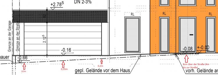

    ich befinde mich gerade bei der Planung meines Hauses.Das liegt an einer Straße mit einer leichten Neigung.
    Das Grundstück hat eine Länge von 18,5m zur Straße hin (Höhenunterschied von der obersten Stelle bis zur untersten beträgt 0,92 Meter)
    Der Eingang des Hauses würde 8cm oberhalb der Straße liegen.Eine Regenrinne vorm Eingang wird vorsichtshalber verleget.
    Nun zum eigentlichen "Problem":
    Die Doppelgarage steht aus "sonnentechnischen Gründen" neben dem Haus. Ich habe Angst das die Auffahrt in dieser jetziger Form (siehe Anhang) zu steil sein könnte. Das Garagentor ist 5 Meter Breit. Folgende Höhenunterschiede (von Garagenauffahrt zur Straße) sind momentan vom Architekten vorgesehen:
    links außen: 0,5 Meter (Entfernung zur Straße 6 Meter) -> 8,33% oder 4,76 Grad Steigung
    mitte: 0,35 Meter (Entfernung zur Straße 5,8 Meter) -> 6,03% oder 3,45 Grad Steigung
    rechts: 0,2 Meter (Entfernung zur Straße 5,5 Meter) -> 3,63 % oder 2,08 Grad Steigung
    Wie seht Ihr das? Mache ich mir unnötig sorgen? Habt Ihr Optimierungsvorschläge?
    Gruß Thomas
    Anhang

    Die Frage hast du dir mit den Prozent/Gradangaben doch schon selbst beantwortet.

    Was genau sind die Bedenken ?Dass es das Auto nicht in die Garage packt im Winter? Finde das jetzt nicht so schlimm mit unter 10%

    da hätte ich keine Bedenken.
    Mülltonnen sind ein bisserl schwierig und die Handbremse sollte man vor der Garage anziehen.
    Aber das ist alles noch am unteren Ende des möglichen :-)
    Dein Planer hat mitgedacht, da er 8cm über der Straße ist und so eine Sturzflut nicht ins Haus drücken kann.
    Mal dir doch einfach mal selbst einen kleinen Schnitt von der Seite und zeichne das Gefälle ein.
    Dann siehst du gleich wie wenig das eigentlich ist.

    Hm, du sprichst doch von einer Garagenzufahrt und nicht von Stellplätzen vor der Garage. Und selbst wenn, das ist alles harmlos. Und die Handbremse zieht man immer an; auch auf der Ebene.
    Wir haben auch die Zufahrt an einer abfallenden Straße, also Zufahrt + Straße mit Gefälle.
    Ca. 6m mit ca. 1,2 m Differenz. Rund 20%.
    Die Zufahrt nutzen wir aber eher selten als Stellplatz. Da haben wir noch 2 neben dem Haus.
    Ach ja, unnötig Sorgen.[emoji6]
