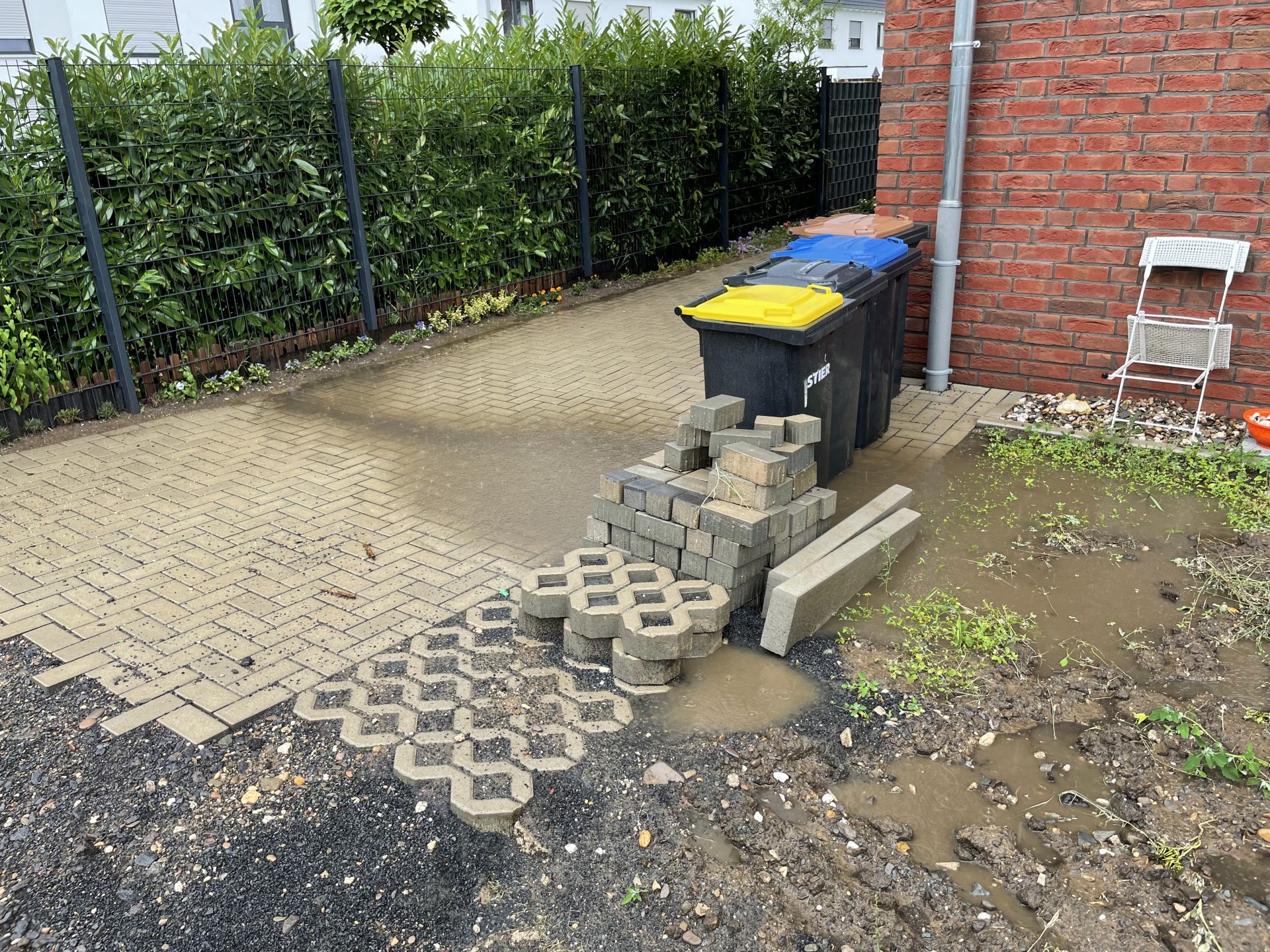

    Hi,
    Ich hab gerade den Tip hier bekommen und möchte Fragen ob hier jemand schon was ähnliches erlebt hat, dazu kurz:
    Neubausiedlung- husch husch Pfusch an allen Ecken.

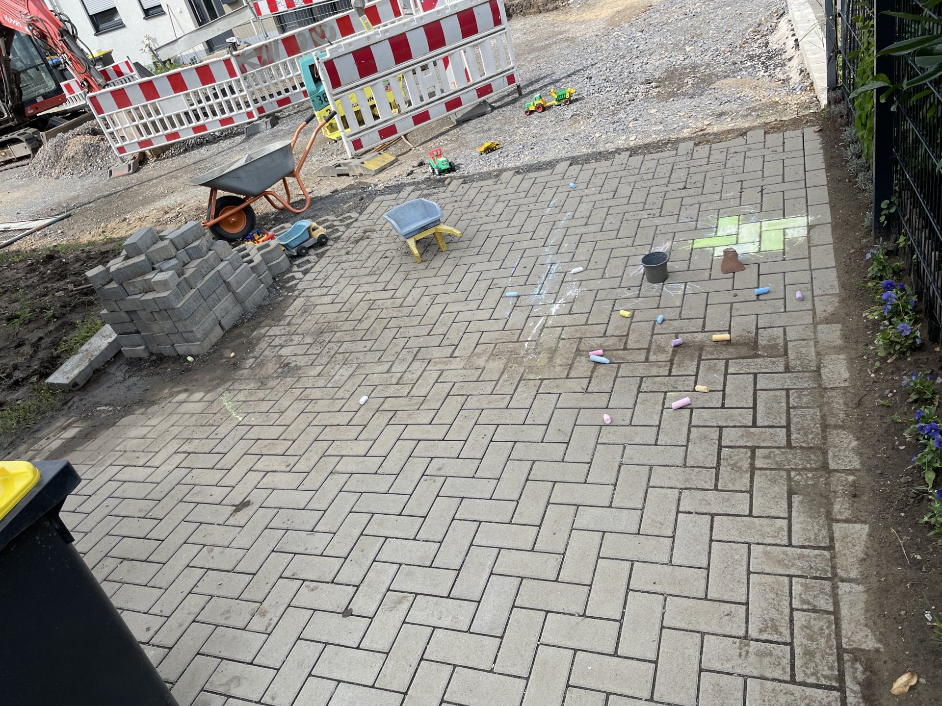

    Ich mache mir Gedanken um die Auffahrt.
    Bauamt konnte nichts richtig sagen (oder wollte?!) ob die Ausführung so richtig ist. Der Architekt des Straßenbauunternehmens sagte es bleibt wenig andere Möglichkeiten als die jetzige Ausführung.
    Die 18m Auffahrt liegt direkt an 3 Nachbarsgrundstücken, die sich über Ableitung beschwert haben, deswegen ist die Neigung komplett in UNSEREN Vorgarten (siehe Bilder)
    Sprich 18m x3m entwässern in einen Knick (siehe Bild).
    Also ist die Neigung an die 5% in den Vorgarten. Gesamte Auffahrt entwässert über diesen starken Knick in den Vorgarten. Der sieht übel aus und es führt zu Pfützenbildung auf der Auffahrt weil das Wasser nicht aufgenommen wird.
    Dazu wurden die Höhen der Straße falsch berechnet, sodass die Straße höher liegt.
    Ich stelle mir ein Starkregenereignis vor, dass den Bordstein überspült… Wasser kann ja nur in den Kellerschacht ablaufen irgendwann.
    Beim Abnahmegespräch sagte der Chef der Generalunternehmer: dass da Pfützen stehen liegt daran, dass wir keinen Bewuchs da haben, der das Wasser aufnimmt.
    Ich will keine Pfütze auf der Auffahrt und kein Wasser im Keller wenn ein Unwetter wieder kommt. Wie ist eure Meinung?
    1. rechtliche Lage und wer ist verantwortlich? zulässiges Wasserkonzept wird es wohl sein, sonst hätte die Stadt sich beschwert. Fachleute sagen Rinne einbauen- will das Unternehmen nicht zahlen. Hat jmd eine andere Idee als eine Rinne an die Kanalisation, weil diese nicht auf Grundstücksentwässerung ausgelegt ist (zu klein). Ich dachte an Sickergrube.
    2. Pfützenbildung: eigentlich sollte es da doch möglich sein gg das fehlerhafte Konzept anzugehen. Liegt nicht am Lehmboden oder fehlenden Bewuchs, Nachbar hat ein Loch ausgeschachtet und bewiesen, dass kein/kaum Kies im Erdboden ist. Also Boden austauschen- Problem gelöst? Ich überlege einen Anwalt einzuschalten, weil das Unternehmen alles aussitzt. Dann wird wenigstens vielleicht der Boden getauscht- eure Meinung: Problem der Pfützenbildung gelöst?
    3. ich wollte eine Drainage bauen- hab was mit ner Senkrechtdrainage und Kiesbett drum herum gefunden- nen Tiefbauer meinte, aber da braucht man mindestens 2mmal 2m, damit das was bringt. Meinungen dazu? Sieht scheiße aus und ist wahrscheinlich auch ne Pfütze dann da.
    Im Endeffekt will ich dass zukünftig keine Ablaufproblematik vorliegt. Schlussendlich will ich eigentlich nichts dafür bezahlen weil am Bau super gepfuscht wurde…

    Zeig doch mal den Plan von der Einfahrt. Längs- und Querneigung sowie die vorgesehenen Entwässerungsgegenstände sollten da eindeutig draus hervorgehen.

    So eine Mulde in der Einfahrt ist einfach schlecht geplant und oder schlecht ausgeführt.

    das stimmt- aber ich muss es buchstäblich ausbaden (Bilder)
    Hast du eine andere Idee?

    es nützt ja nichts- ist ja ersichtlich, dass die Neigung von hinten nach vorne und der linken Seite in den Vorgarten nach rechts geht.
    meine Idee wäre einfach Auffahrt komplett hoch und auf die Straße entwässern. Frage ist ob ich das darf…

    Ablaufrinne einbauen und an die vorhandene Regenwasserleitung anschließen.

    Was ist denn eigentlich mit dem Garten? Der ist doch noch garnicht fertig. Man kann auch dort Rigolen einbauen. Bzw. sollte man sich sowieso gedanken machen wie dort das Problem gelöst wird. Pflanzen benötigen zwar Wasser, zuviel kann aber auch Schaden. Ich hab selber mal ein Grundstück mit Stark bindigem Boden besessen. Hab dort Rigolen und Drainagen verlegt. Hat auch hervorragend funktioniert. Unmöglich ist das nicht aber zahlen muss man das schon selber. Oder hatte der Galabauer den Auftrag für die Entwässerung zu sorgen?

    Es ist ersichtlich, dass grober Unfug gebaut wurde. Nicht ersichtlich ist, was gebaut werden sollte.

    ACO Rinnen könnten nicht genehmigt werden. Auffahrt ist scheiße, will ich ändern. Oben wurde gesagt darf ich nicht anheben.
    Also einzige Möglichkeit Kiesentwässerungen im Vorgarten?
    Dann sammelt sich doch auch das Wasser?!
