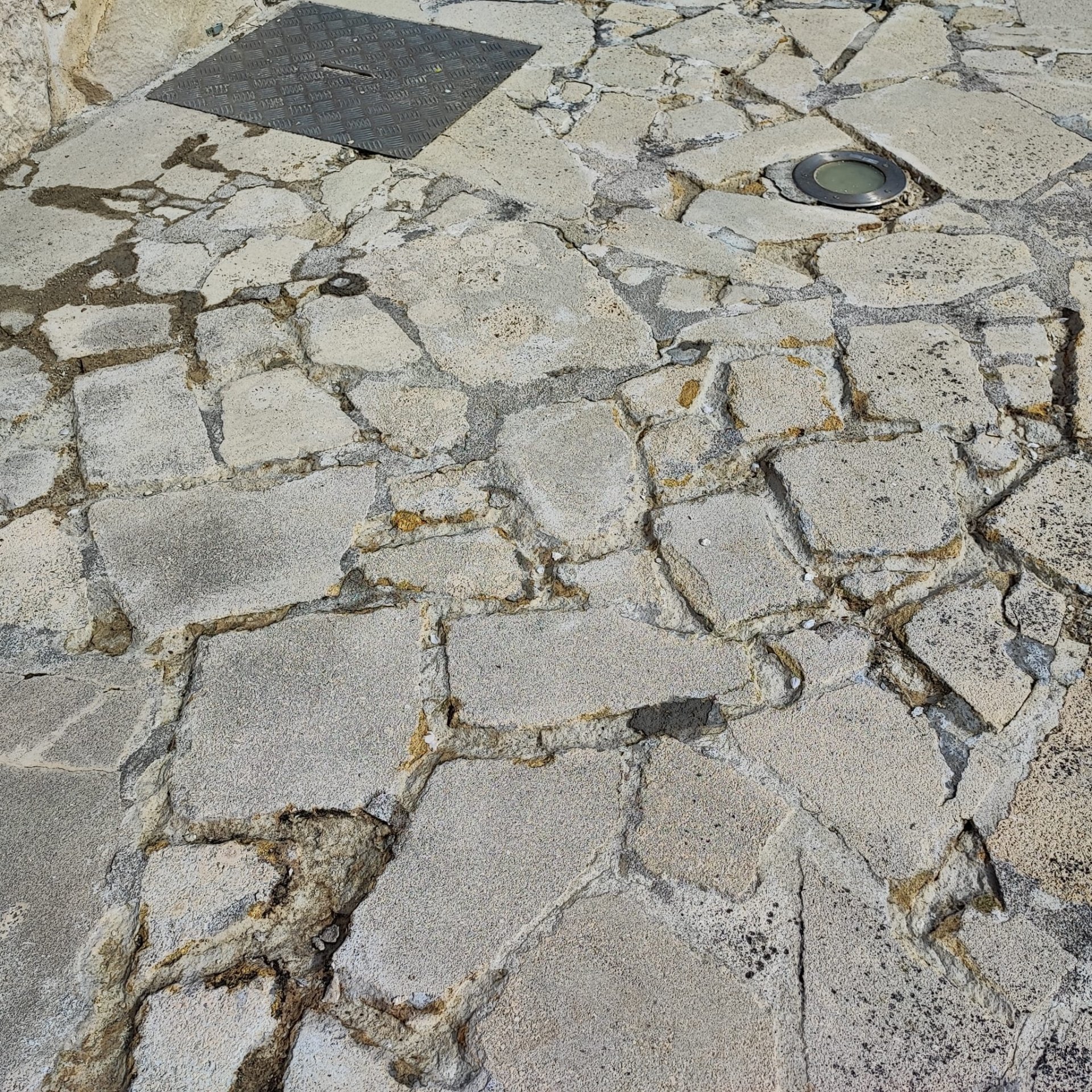

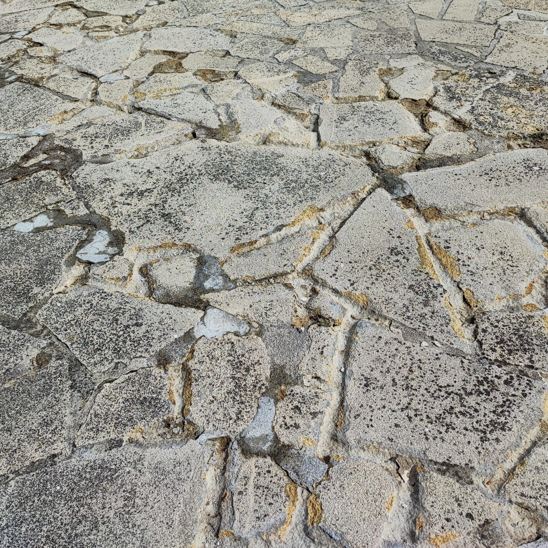

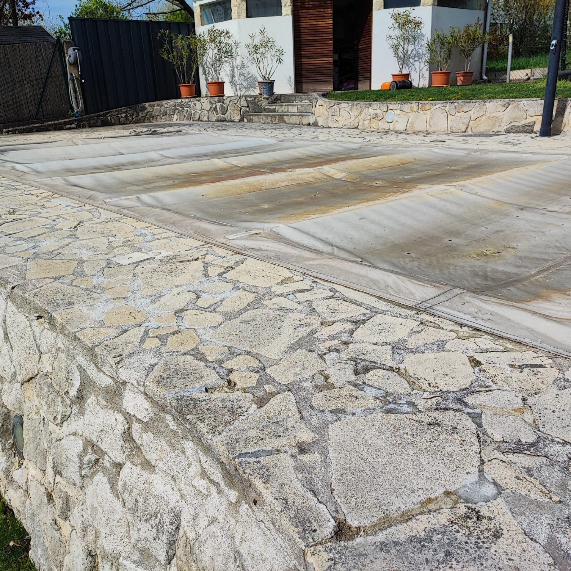

    hallo allerseits!

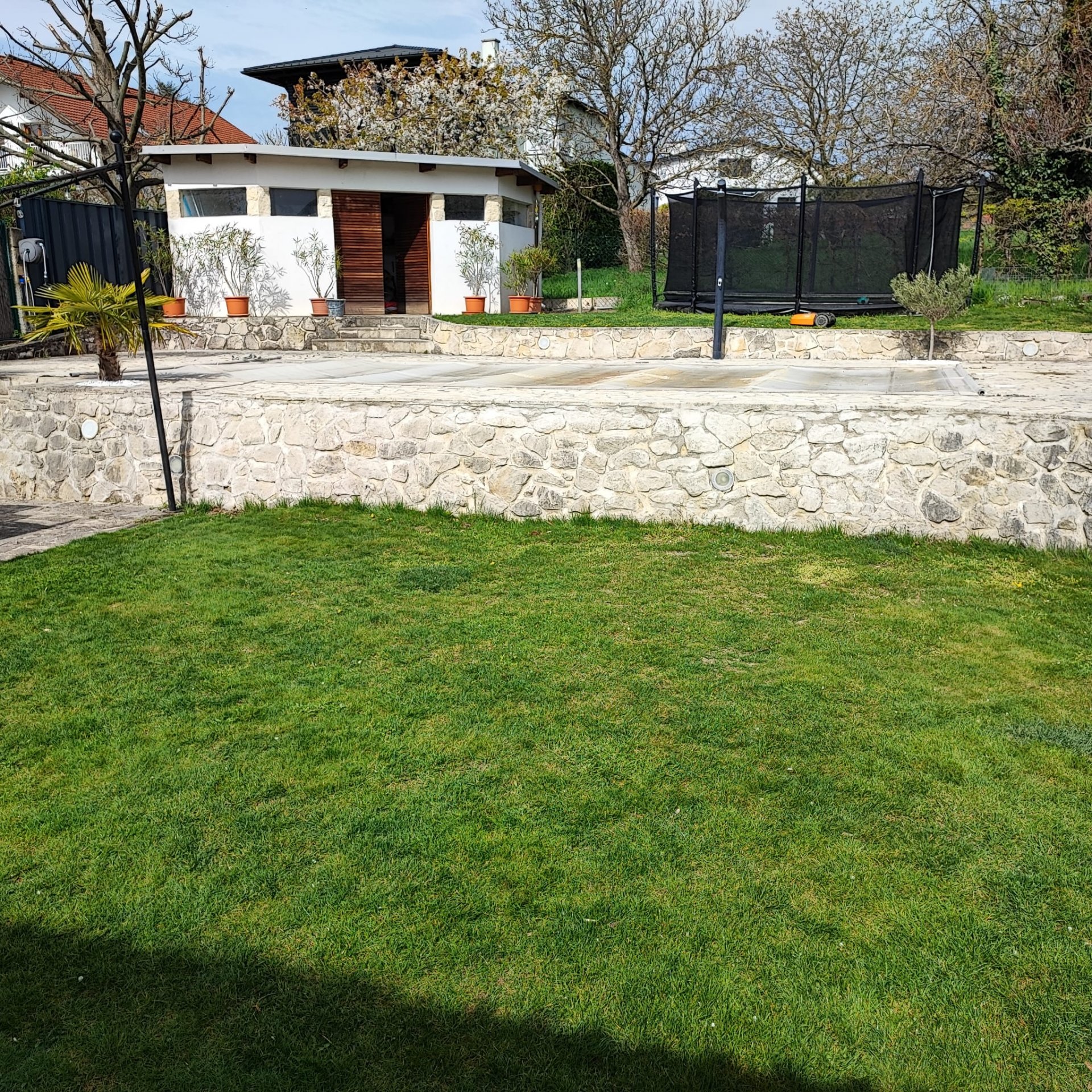

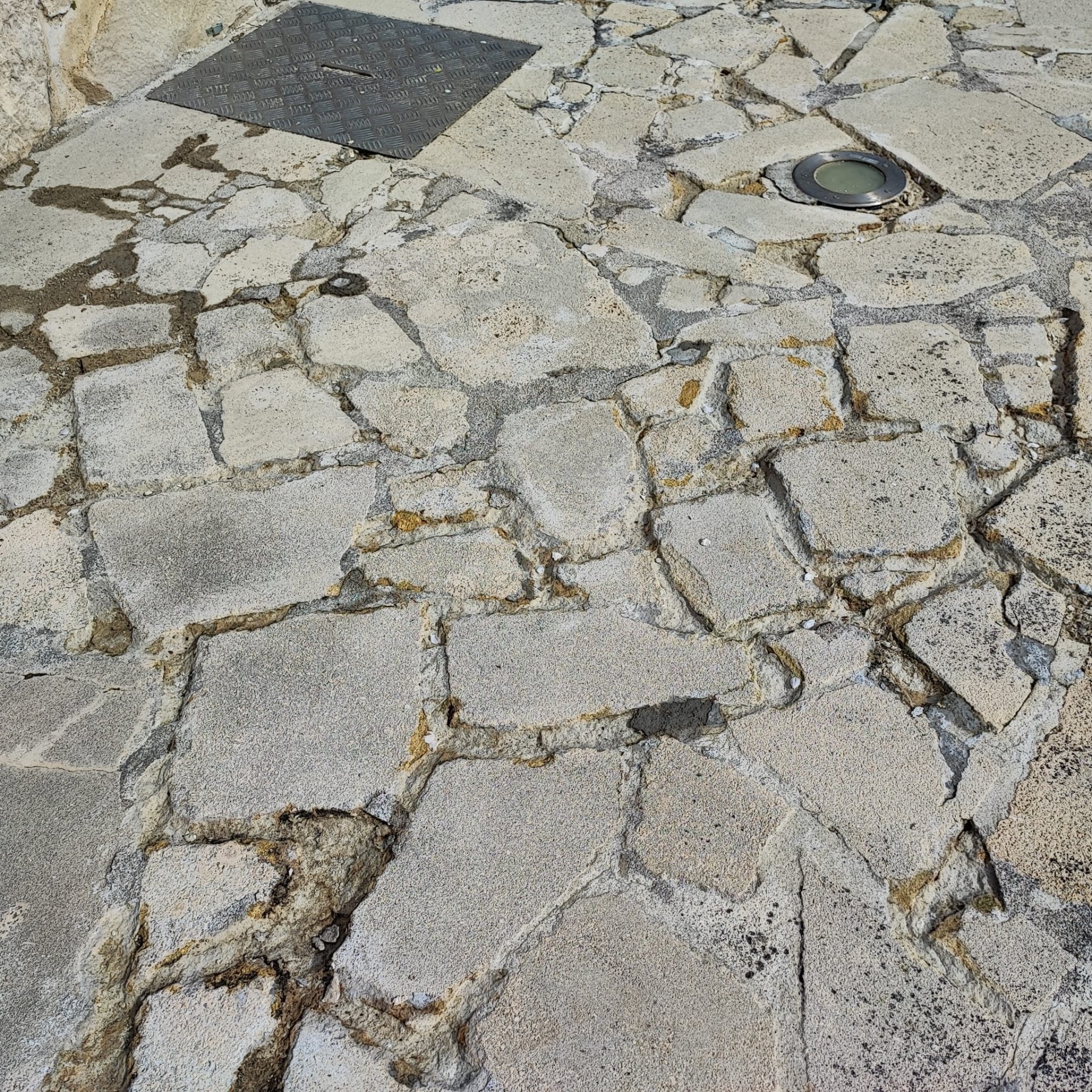

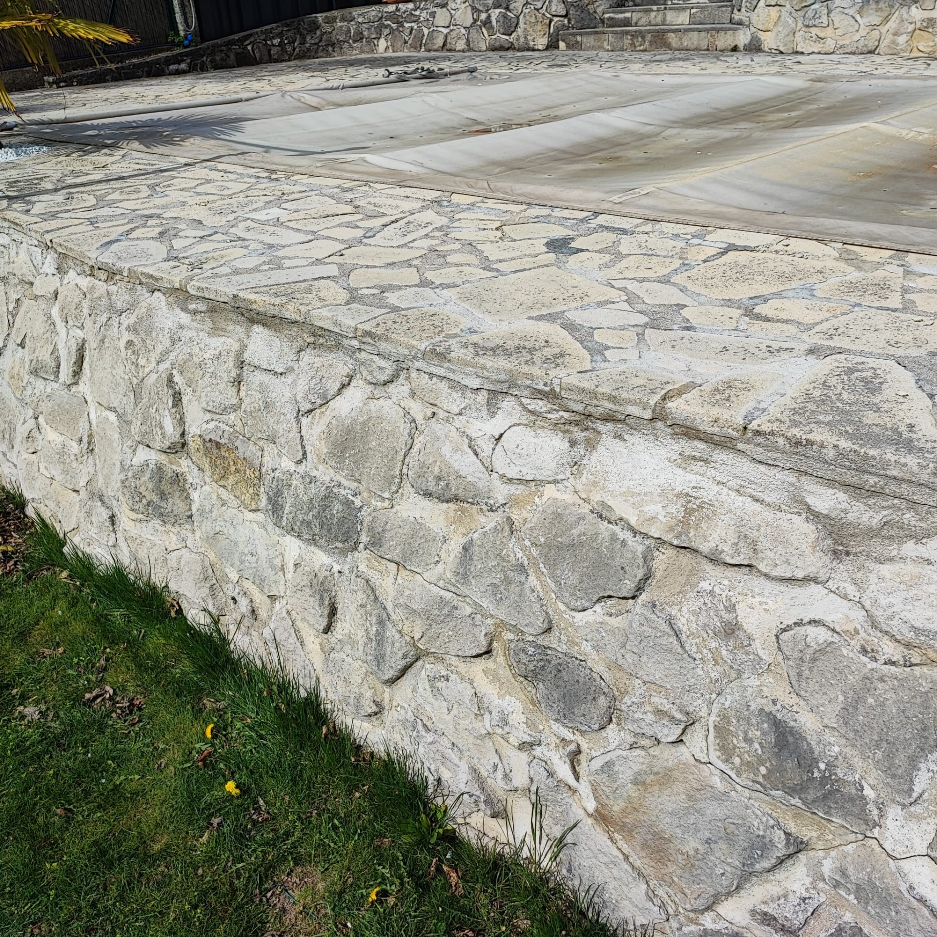

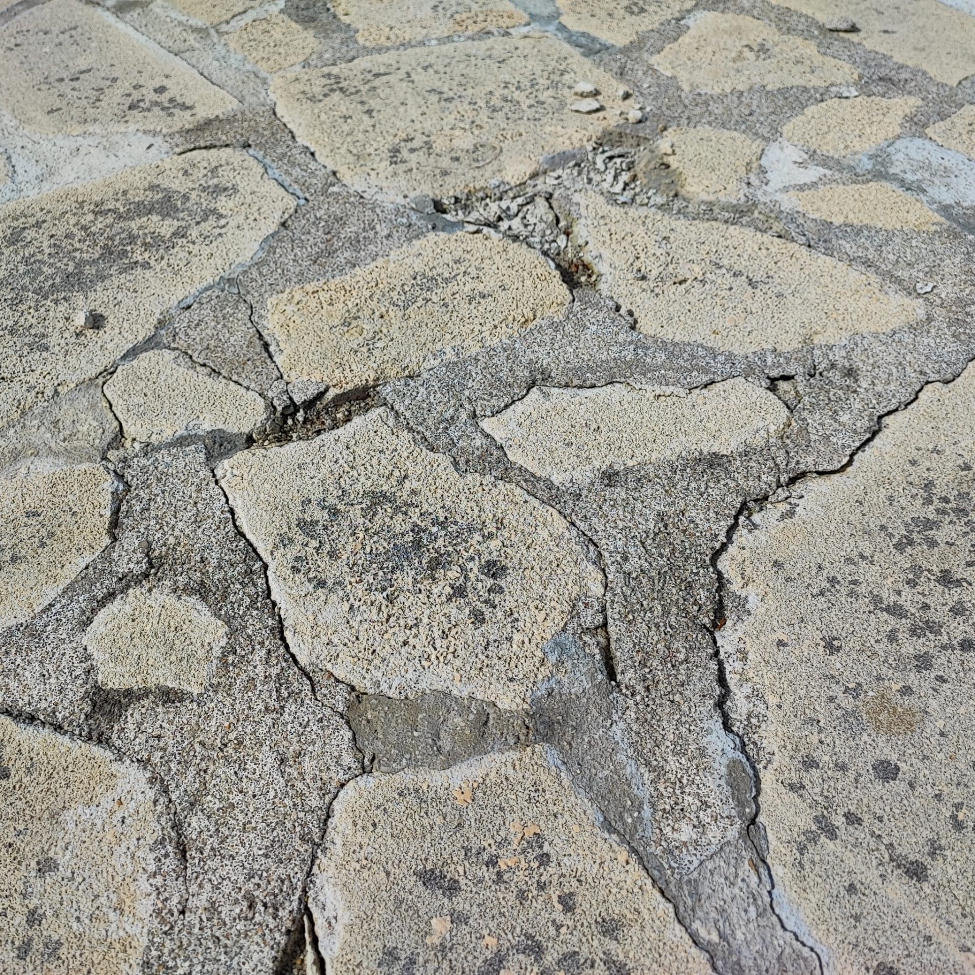

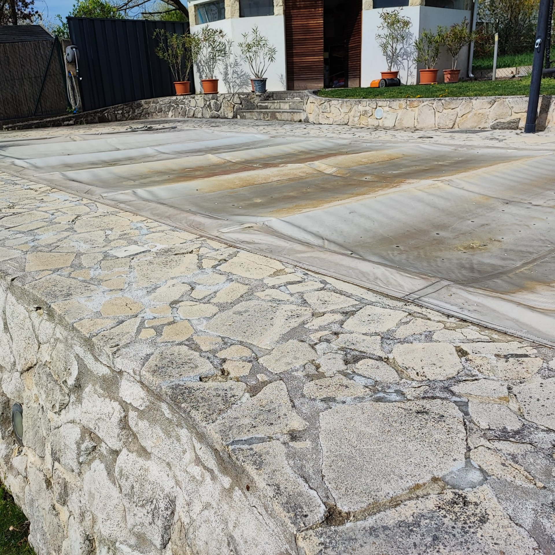

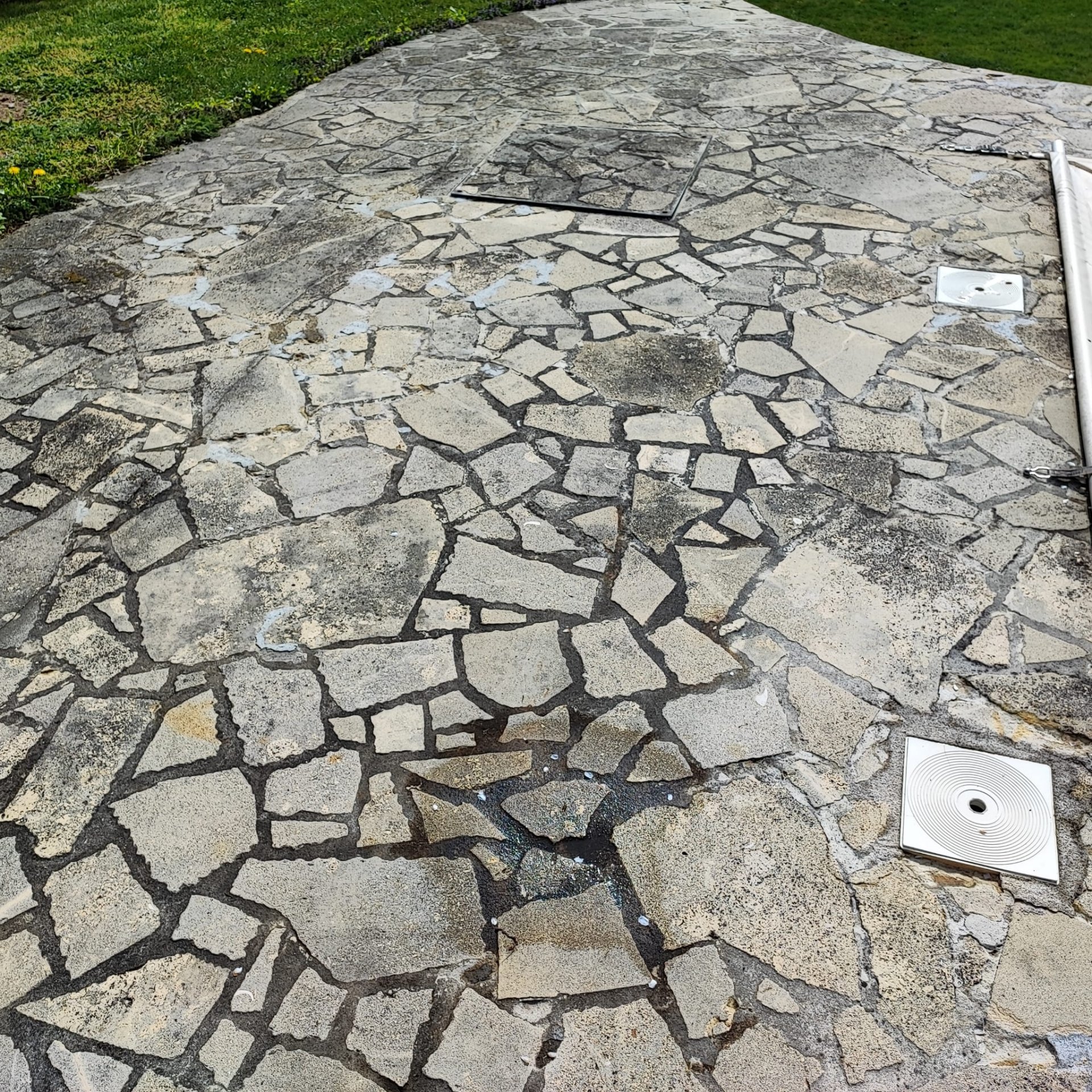

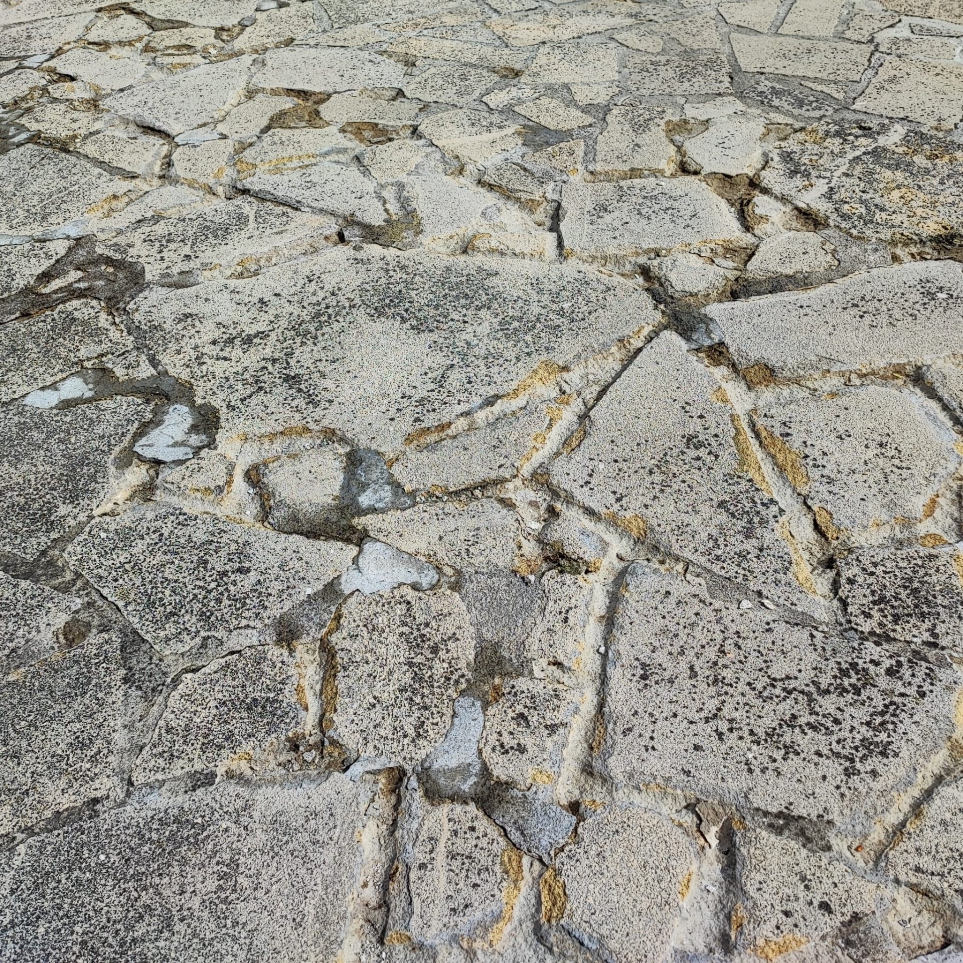

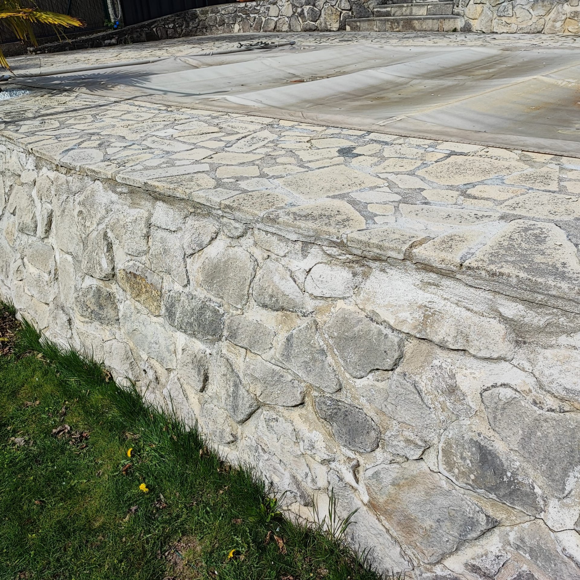

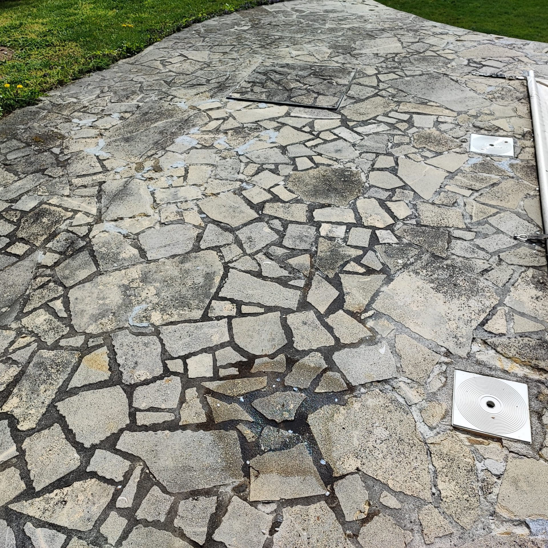

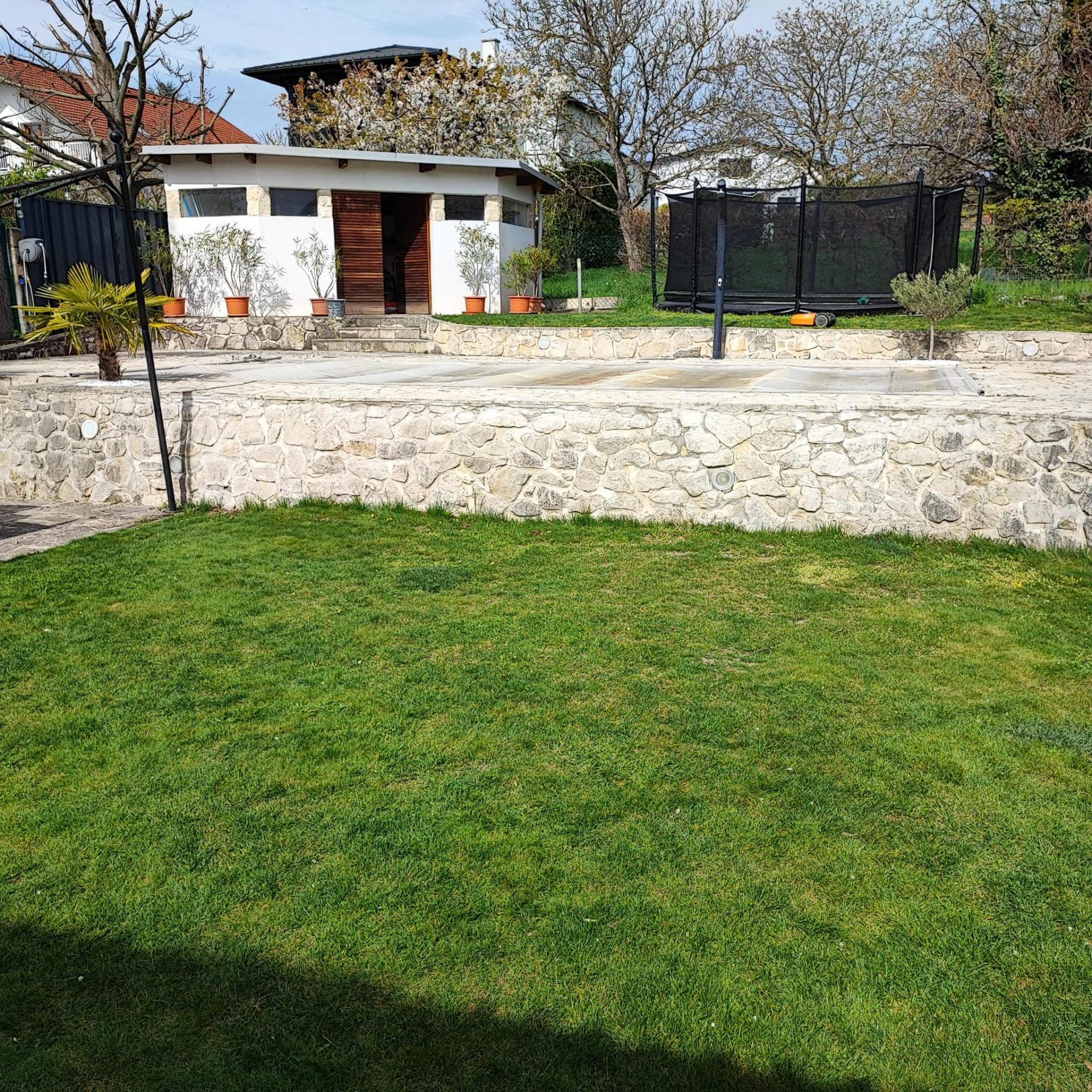

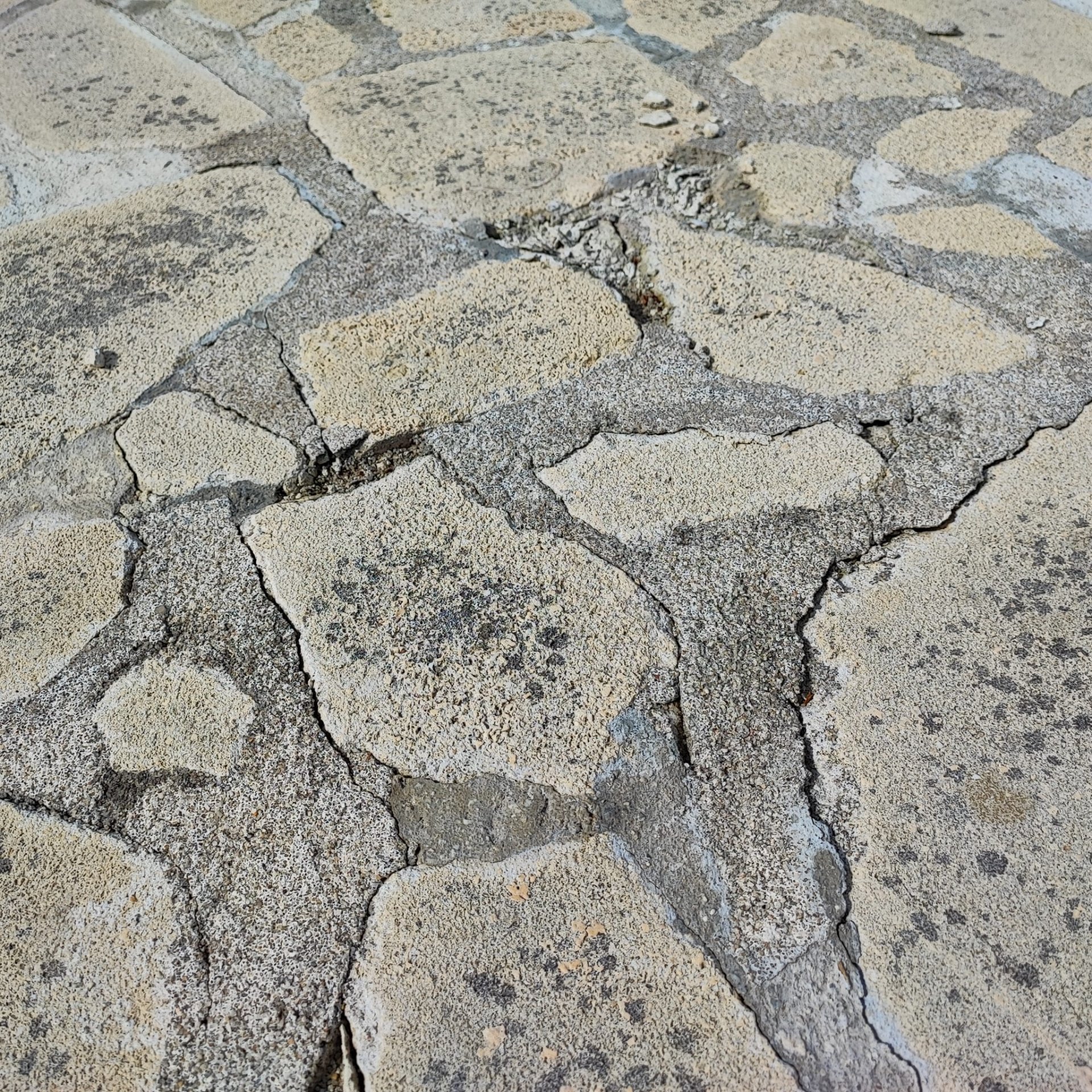

    vielleicht hat hier jemand einen tipp für mich. ich bin wirklich am verzweifeln, weil ich keine wirkliche lösung sehe. ich habe seinerzeit im garten, vor allem rund ums pool, sehr große flächen mit natursandstein bruchplatten verlegt. im nachhinein betrachtet ein riesenfehler. der boden heizt sich zwar nicht stark auf und ist auch recht fesch anzusehen - vor allem am anfang...;-) - aber ich muss jedes frühjahr die fugen sanieren...und ich hab das gefühl, das wird immer mehr...klar es kommt jahr für jahr immer noch ein bissl mehr auch vom sandstein selbst mit...zwar gibt es stellen, die besser halten - da hab ich nach 16 jahren noch immer die originalfugen und sie scheinen noch immer zu halten, aber über weite strecken, brechen sie winter für winter auf...ich habe sehr gute steinmetzmeister, die mir das fachgerecht machen, aber es hilft halt nichts...
    nun stelle ich mir die frage, was die beste nachhaltige lösung wäre...natürlich könnte ich holz drüber legen - das ist mir nicht so sympathisch...alles weg und neu? ist das wirklich die einzige lösung? oder hat jemand eine andere gute idee...?
    besten dank für die hilfe!

    Ich kenne das Problem nur zu gut – bei einer älteren Anlage von mir haben wir ähnliche Schwierigkeiten mit Natursteinfugen. Gerade wenn der Unterbau nicht ganz optimal war oder etwas Bewegung im Boden ist, hilft auch das beste Material irgendwann nichts mehr.
    Bei dir klingt es leider so, als wäre es ein systemisches Problem, das sich wohl kaum dauerhaft „flicken“ lässt. Ich würde mir an deiner Stelle mal eine Lösung mit festen, harzgebundenen Fugenmörteln ansehen (z. B. auf Epoxidbasis). Die sind nicht billig, aber deutlich widerstandsfähiger – und je nach Produkt auch für Naturstein geeignet. Wichtig ist halt, dass wirklich sauber vorbereitet und verarbeitet wird.
    Die Holz-über-alles-Variante klingt zwar verlockend, ist aber gerade im Poolbereich auch so eine Sache, was Rutschgefahr und Pflege angeht.
    Ganz neu machen wäre natürlich am nachhaltigsten, aber eben auch die teuerste Variante. Vielleicht findest du ja einen Mittelweg mit einem langlebigeren Fugenmaterial – bevor man jedes Jahr wieder ausbessert.
