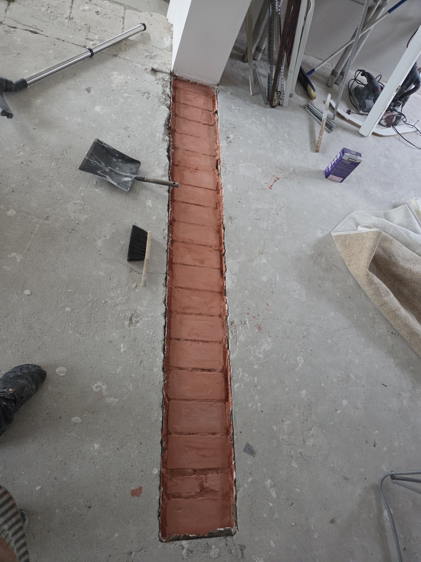

    Ich habe eine tragende wand rausgenommen und will jetzt den estrich auffüllen. Die tiefe ist an der Stelle nur 2 cm.
    Es soll später Parkett verklebt werden vollflächig (ohne dehnungsfuge wenn möglich). Daher die Frage was das richtige Vorgehen ist: ich hatte an Reparaturmörtel (von Sakret) gedacht und danach dann ggf. mit epoxidharz aufgießen und verfüllen?

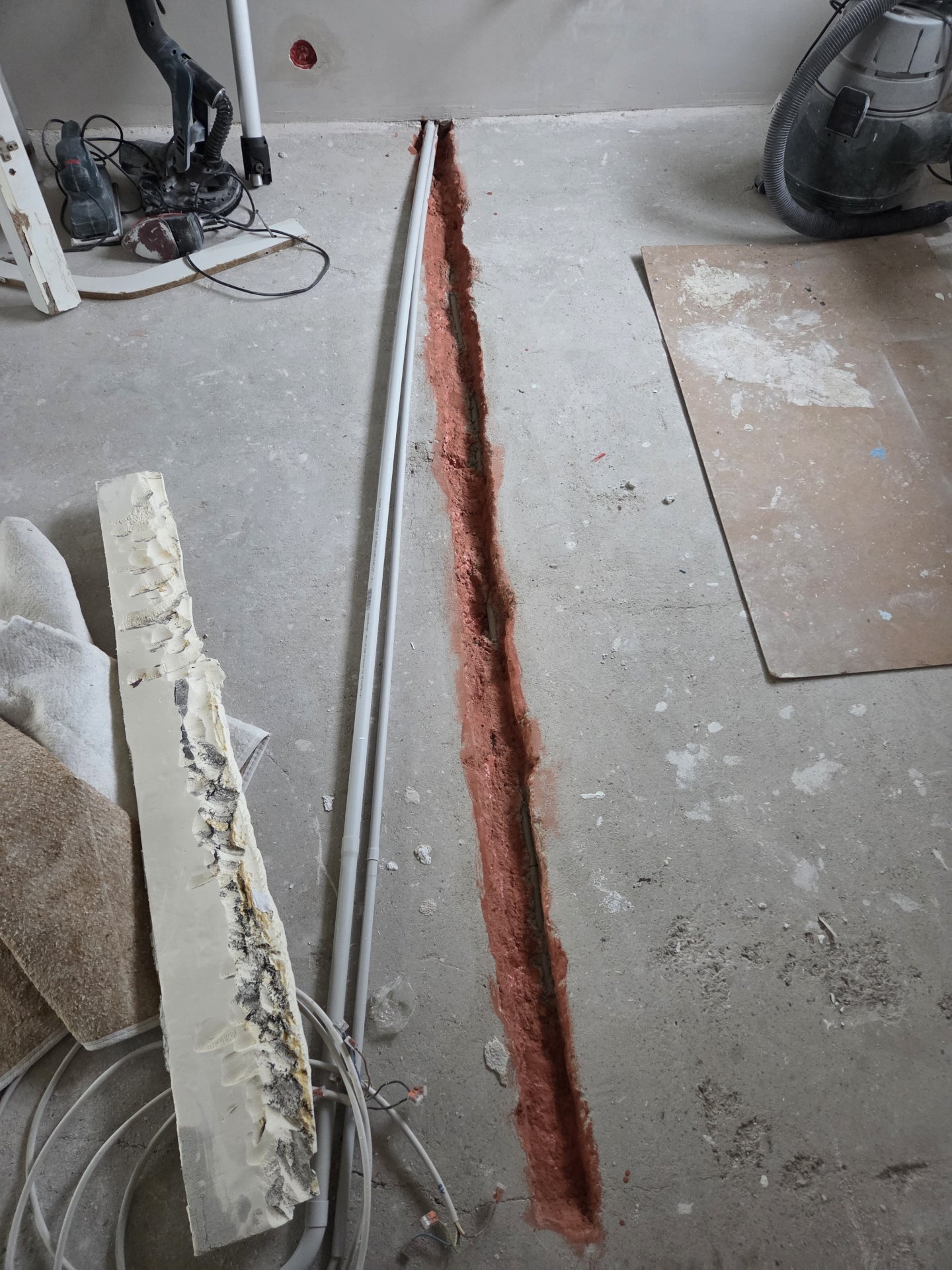

    Habe außerdem auf dem zweiten Bild den estrich in der Küche aufgemmt für eine kücheninsel. Womit sollte ich das am besten auffüllen ? Der kabelkanal wird da rein gelegt und und unten laufen auch die rohre der fusbodenheizung:
    Das rote ist eine betonhaftbrücke die ich schonmal aufgetragen habe.

    haue die eine reihe Steine noch raus sonst wird das auf dauer nichts

    Danke für die Antwort.
    Die Steine raus und dann einfach normalen beton estrich rein ?
