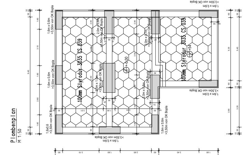

    10cm Dämmung, dann 20cm Bodenplatte.
    Aber um den Diskussionen vorzubeugen leg ich noch das Bild unseres "Unterbaus" nach.

    Unter freitragender Bodenplatte mit Streifenfundament stelle ich mir normalerweise etwas anderes vor als dieses Plättchen mit 11 Stelzen drunter.
    Aber gut. Du wirst Recht haben, es geht hier eher um die Verfüllung als kapillarbrechende Schicht.
    Geeignetes RC Material (ggf. mit Zertifikat nötig) kann man hier durchaus verwenden.
    Genauere Infos sollte dir dein Statiker geben können. Aber bei RC aufpassen, da wird öfters mal verarscht (schwarze Schafe) und bekommt belasteten Dreck oder falsche Sieblinien bzw. Kornanteile.
    Und wie gesagt je nach Baugrundgutachten bzw. auf drauf achten ob RC überhaupt erlaubt ist.
    Ich persönlich würd mir den Recyclingdreck nicht antun, so teuer ist der Kies ja nun wirklich nicht, zumindest bei uns.

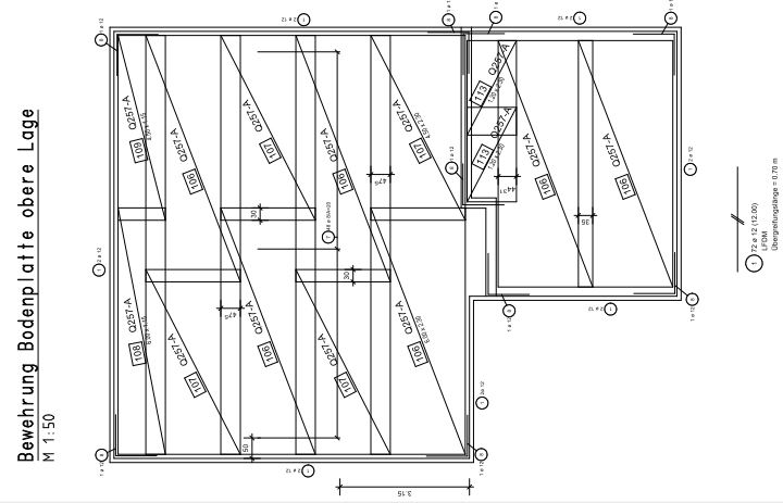

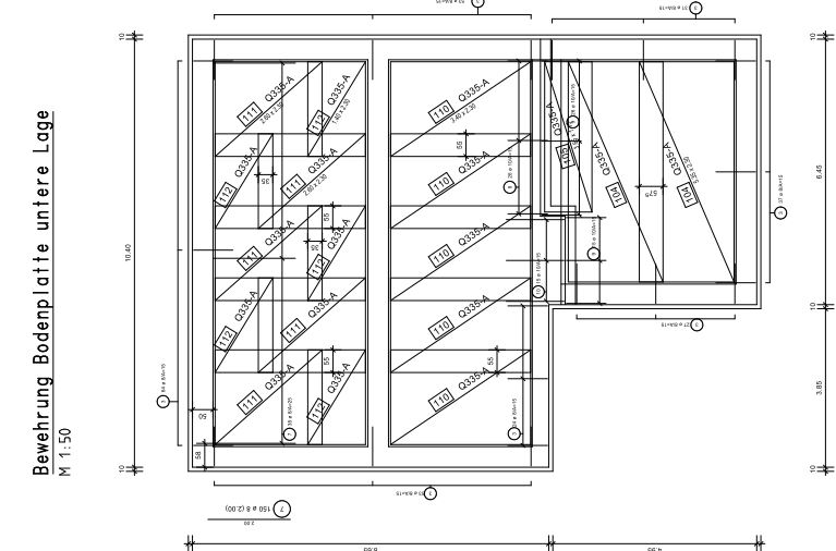

    Anbei meine beiden Bewehrungslagen....bitte um Bestätigung, dass es sich hier um eine 0815 Bewehrung handelt! (ich kenne Q188A 2 lagig...)

    Ja das können Sie, Schaum glasschotter ist hat in thermischer Hinsicht kein Problem, kostet allerdings etwas mehr und 10cm ist ein recht dünnes Polster, 15cm ist eher so der Standard - schauen Sie nach WLG etc XPS vs Schaum glass etc und lassen Sie sich von Petra nicht verwirren, die Kapillarzugshöhe ist zwar bei knapp 10 cm bei Kies aber nicht bei XPS und fehlerhafte Dämmung in Umkehrdächern etc zeigt ja nicht, das XPS grundsätzlich also minderwertig zu betrachten ist.

    Seitlich sind noch 289 x 8er stäbe, 2m länge eingezogen, als anschlussbewehrung zu den Streifenfundamenten.
    In der oberen Lage sind 72 x12er Stäbe, 12m länge eingezogen.
