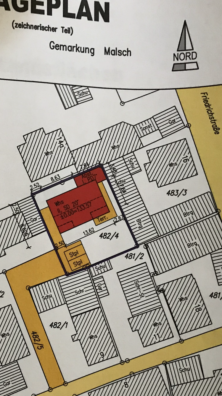

    Kannst du einen Lageplan welcher die Situation darstellt zur Verfügung stellen?
  3. #3 AnnaLau, 27.03.2019
    Zuletzt von einem Moderator bearbeitet: 29.03.2019
    AnnaLau
    AnnaLau
    27.03.2019
    10
    Ja
    Das müsste so ersichtlich sein?!

    Bundesland ist BW ? Ich gehe mal von Rot Malsch aus ?
  5. #5 AnnaLau, 27.03.2019
    AnnaLau
    AnnaLau
    27.03.2019
    10
    Ja genau BW malsch bei kr. Karlsruhe

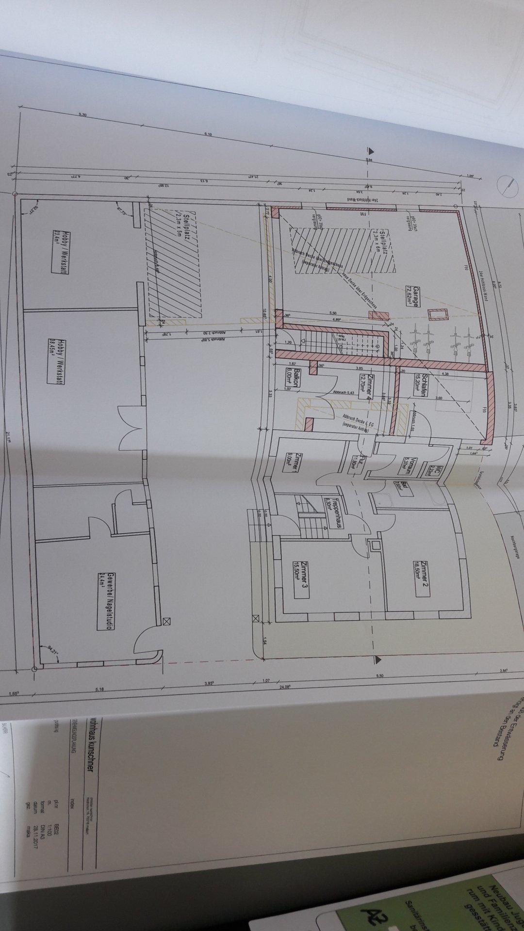

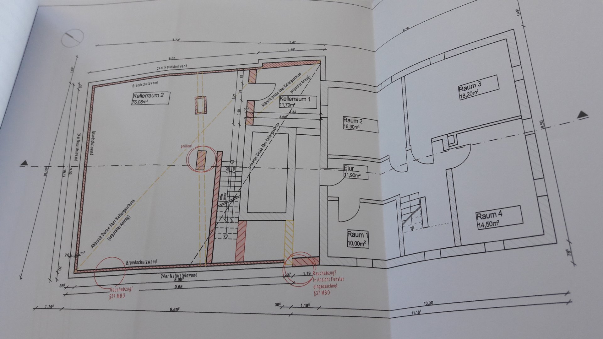

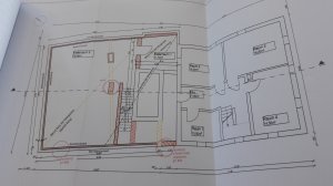

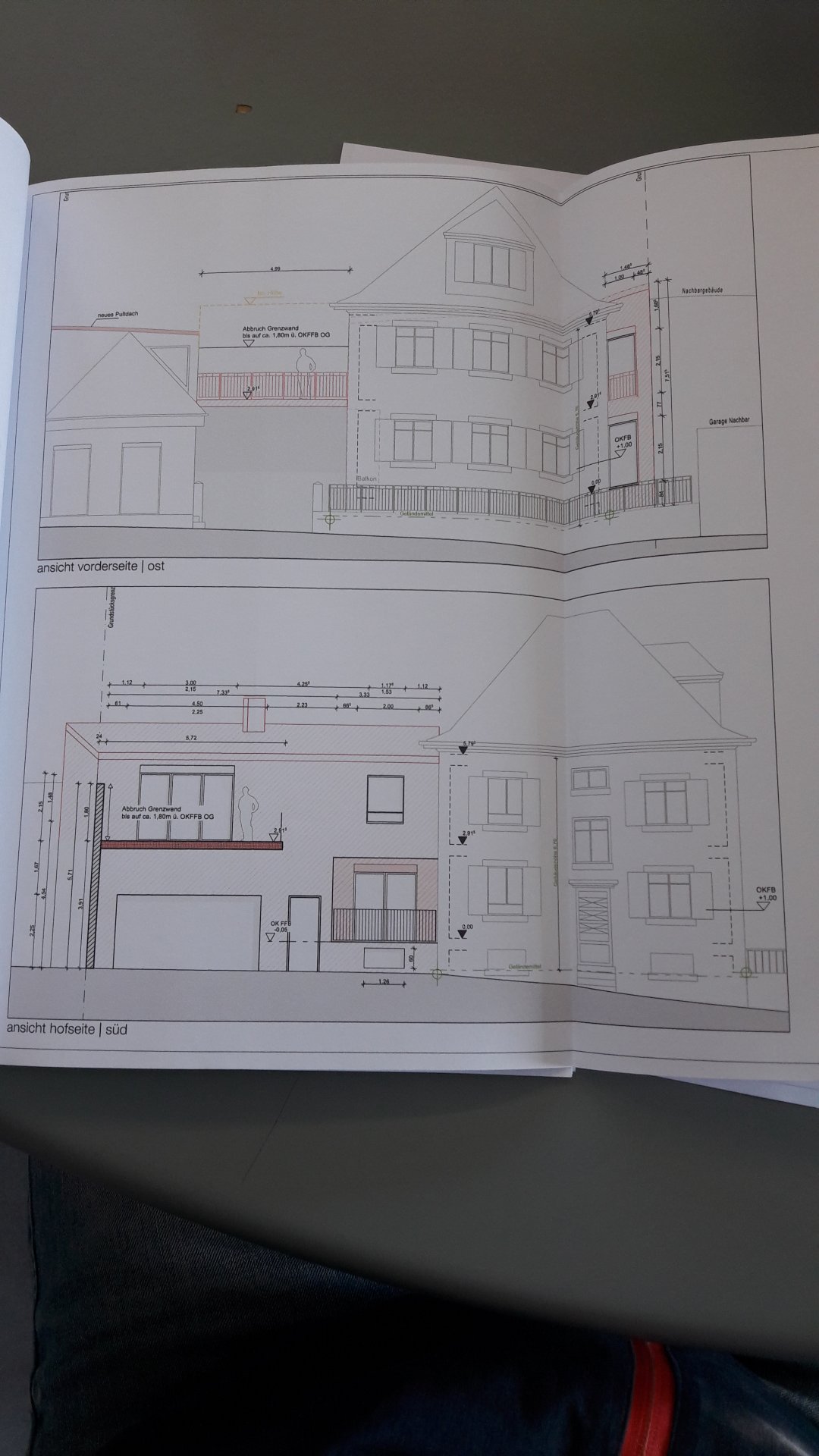

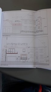

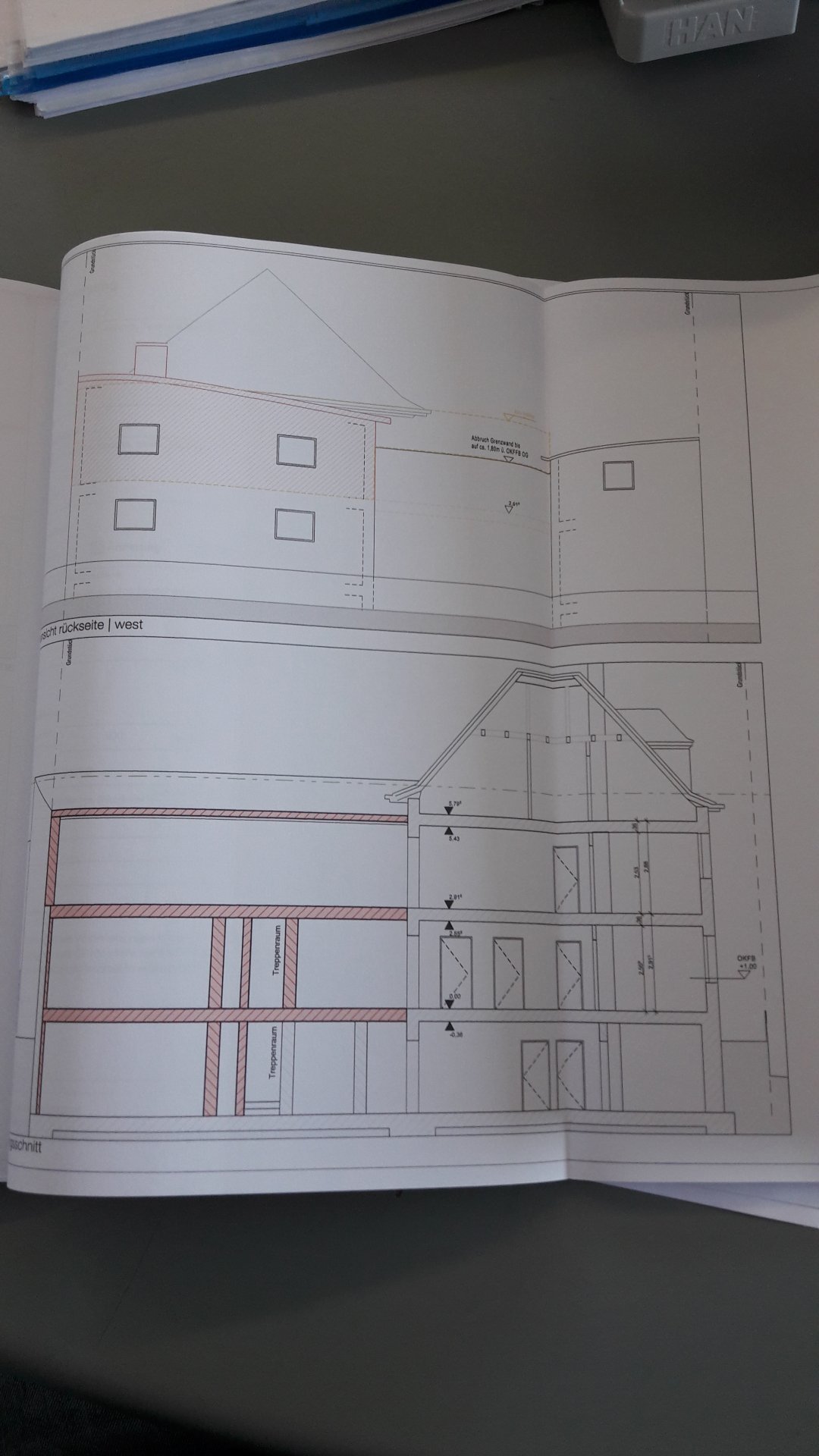

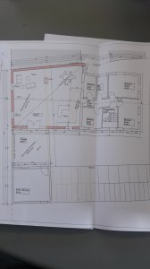

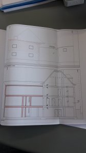

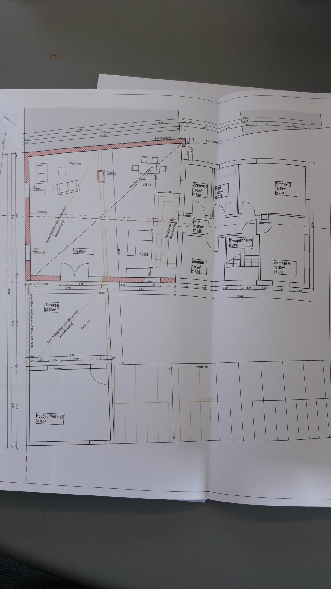

    Der Keller des Nachbarn steht unter seinem derzeitigen Hof. Darüber war eine Scheune die er schon eingerissen hat.
    Jetzt will er eine Garage darüber bauen und anteilig ein Anbau bis zu seinem derzeitigen Haus.
    Das wir sorge um unseren Technikraum haben sollten wurde uns noch nicht gesagt. Der Vorschlag von unserer Baufirma nach statikerbericht war, die Wand mit Bohrungen und Zement sowie stahlträgern zu verstärken . Wenn ich das so laienhaft richtig wieder gebe. Der Nachbar fordert aber jetzt auch das wir die bodenplatte finanzieren und ihm eine Entschädigung dafür zahlen das er seine Wand verstärken lassen muss.
    Und er will alles in 14 Tagen erledigt haben sonst wird er uns anzeigen weil sein Bau in Verzug gerät.
    Dem Architekten hatte ich damals ja die Baupläne geschickt . Weshalb ich annehme das er eigentl derjenige ist der es hätte wissen müssen. Wie das rechtlich aussieht weiß ich natürlich nicht. Er sieht sich nicht in der Schuld. Seine Argumentation war, dass wir jetzt ja günstiger sind als wie wenn wir hätten Unterfangen müssen und der Ort des Technik Raumes damit ja auch ein besserer wäre wie wenn wir ihn woanders hin gesetzt hätten.
    Wir haben klar gesagt das wir fein Technikraum niemals an die Grenze gesetzt hätten wenn wir das gewusst hätten .
    Anbei die Baupläne des Nachbarn

    Und bei euch rutscht nicht der Technikraum in seinen Keller? Hast du fotos von der Situation? Ein Schnitt vom Technikraum mit Gründung und Gelände? Nicht, das ich dir helfen könnte, aber der Fall ist spannend und mir noch nicht ganz klar, was da genau gerade passiert.
  18. #18 AnnaLau, 27.03.2019
    AnnaLau
    AnnaLau
    27.03.2019
    10
    Nein. Laut unserem Bauleiter sieht das Ganze auch stabil aus . Aber der Statiker hat da etwas anderes zu geschrieben. Allerdings war das auch der Statiker des Nachbarn . Als Laie liest sich das so als würde die Mauer so marode sein das sie sowieso einfallen würde egal ob wir gebaut haben oder nicht. Ist wohl eine alte Bruchsteinmauer mit Mörtel . Nicht beurteilbar.
    Ich hab oben Bilder vom Lageplan und ich kann dir noch einen Plan unseres Grundrisses geben- mehr habe ich nicht auf meinem Handy. Evtl hat der Vermesser noch einen Plan gemacht aber da müsste ich suchen
