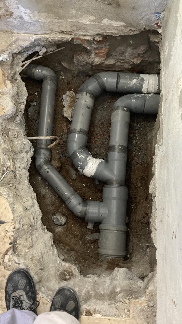

    Hallo, ich bin ziemlich unsicher: Die Bodenplatte meiner Küche im EG meines alten Hauses liegt auf dem Erdreich ohne jede Feuchtigkeits- oder Wärmedämmung. Wegen der Änderung Abwasserrohrverlaufs musste sie eröffnet werden. Kann man dieses Loch samt den Rohren jetzt einfach zubetonieren? Dann wäre doch alles sicher und die Rohre voll belastbar, da ja flüssiger Beton ringsherum. Oder muss man den kompletten Aufbau mit Sand-, Kiesschicht, PE Folie, Beton mit Stahlgitterbewehrung rekonstruieren? Ist dann nicht evtl, zuviel Gewicht auf den Abwasserrohren?
    Über einen guten Rat würde ich mich sehr freuen!

    Wenn Du da jetzt 1 Tonne Beton reinkippst und sich das später auch nur ein wenig bewegt, dann reißt das dir da unten alle Rohre kaputt... Besorg ein paar Schubkarren Kabelsand und versuch die Bodenplatte nach bestem Wissen und Gewissen zu flicken...

    Hallo lieber chillig80, Danke für den Hinweis auf die Gefahr des Abrisses der Rohre, wenn man sie einbetoniert. Wie sieht Deiner Meinung nach eine fachmännische Reparatur des Loches aus? wie bei einer normalen Betonplatte? Also schichtweise: Erdreich, Kabelsand rund um/über die Rohre, darüber Kiesschüttung, PE Folie, Beton mit Bewehrung, Fussboden? Muss der Beton wasserdicht sein?
