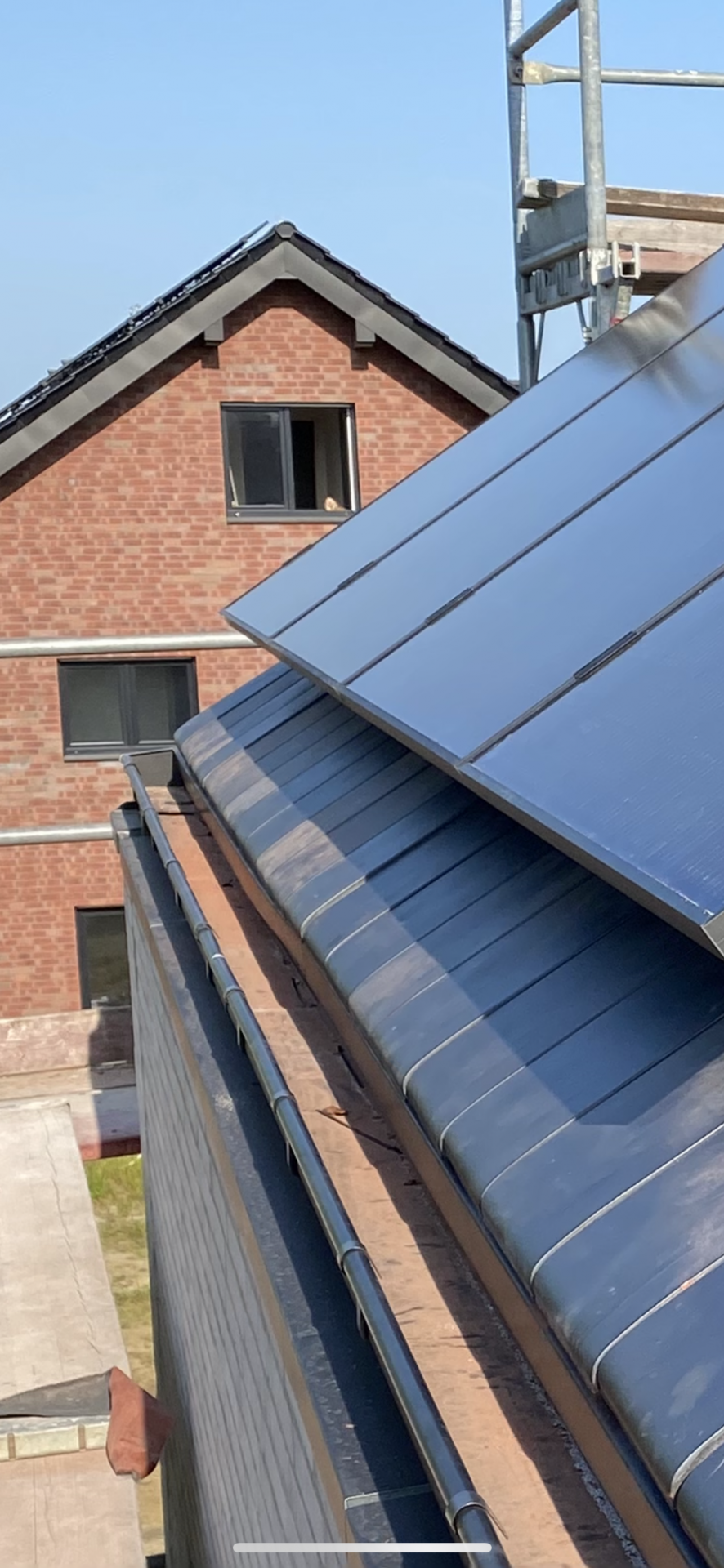

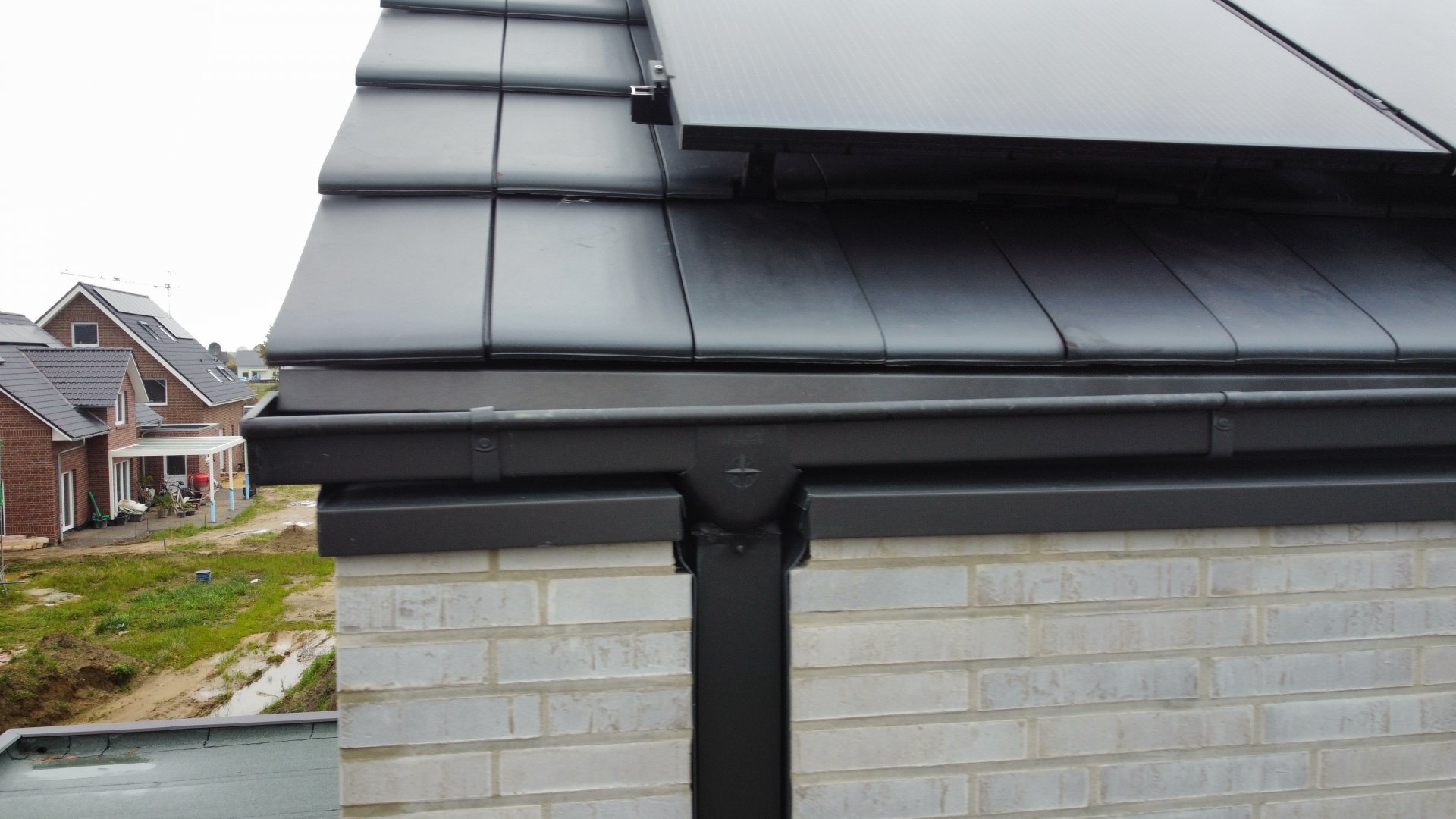

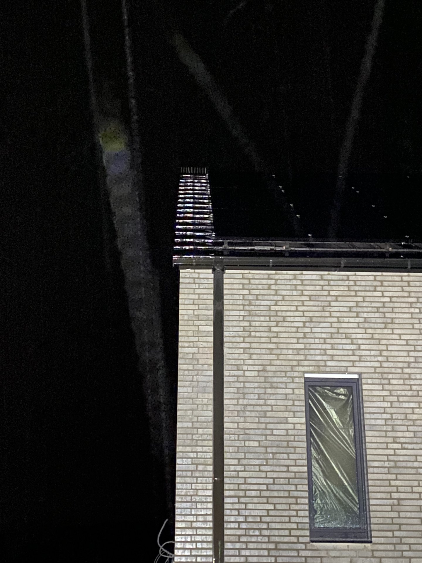

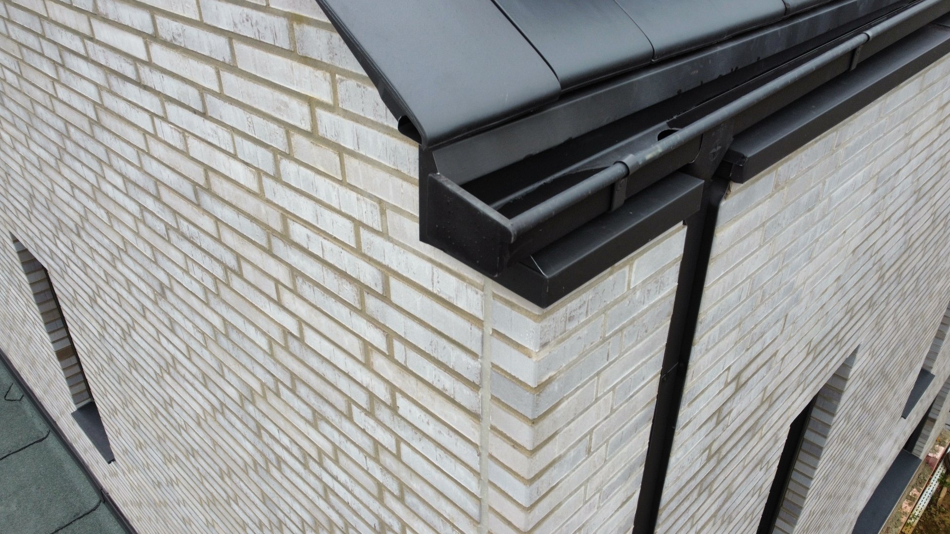

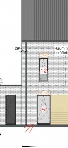

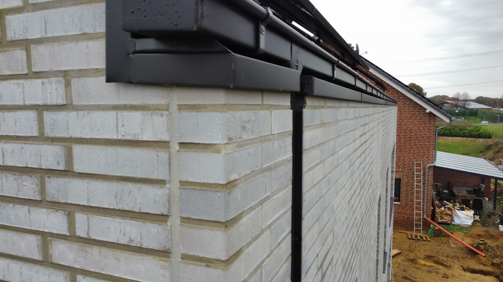

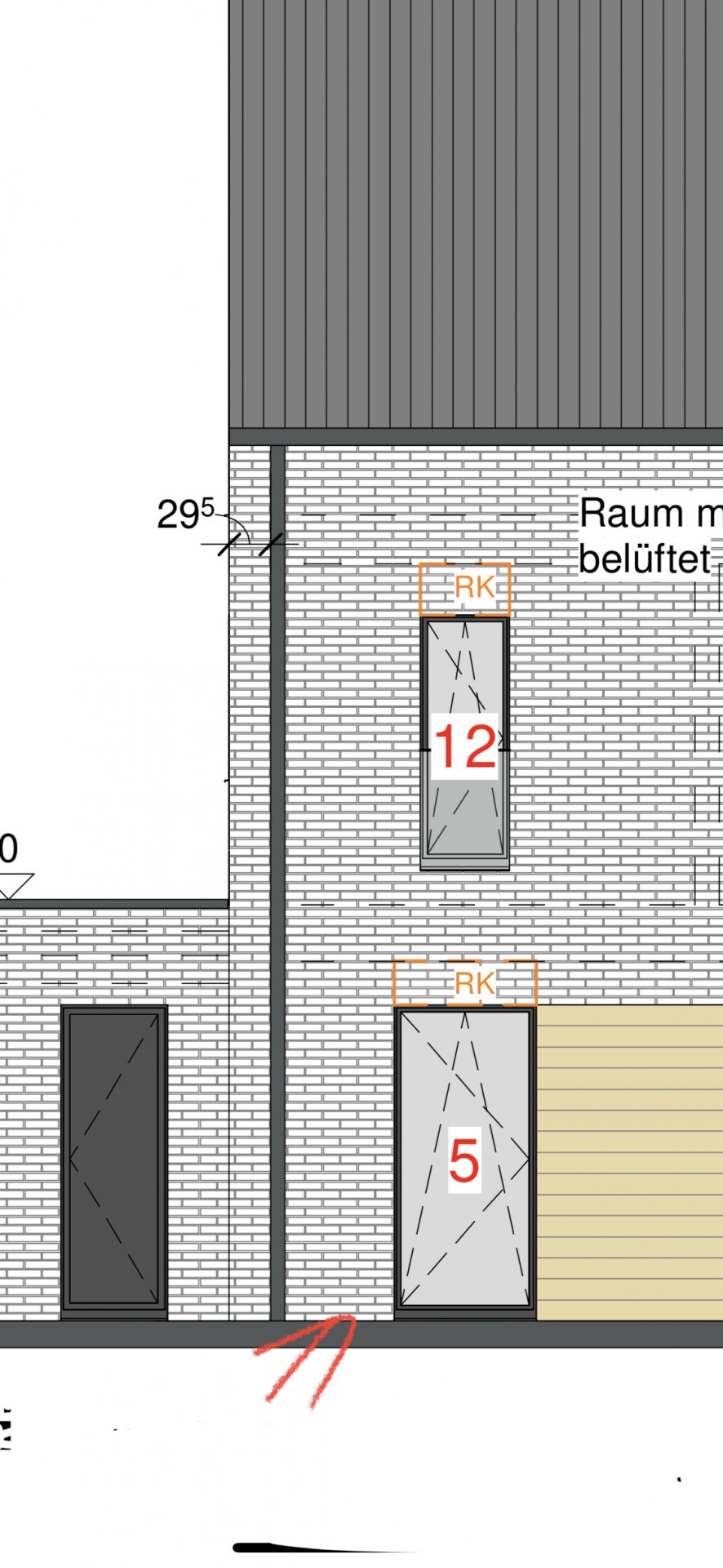

    aktuell haben wir bei unserem EFH Neubau Wassereintritt an einem Fenster im EG. Aktuell suchen wir noch die Ursache. Das Wasser tritt über die Bodenplatte ein. Problem: es kommt wohl von oben, auf der Bodenplatte hinter dem Klinker steht bei Regen viel Wasser. An den Rollladenöffnungen kann ich erkennen, dass der Klinker sehr nass ist. Komisch: nur an der Seite mit Dachrinne.

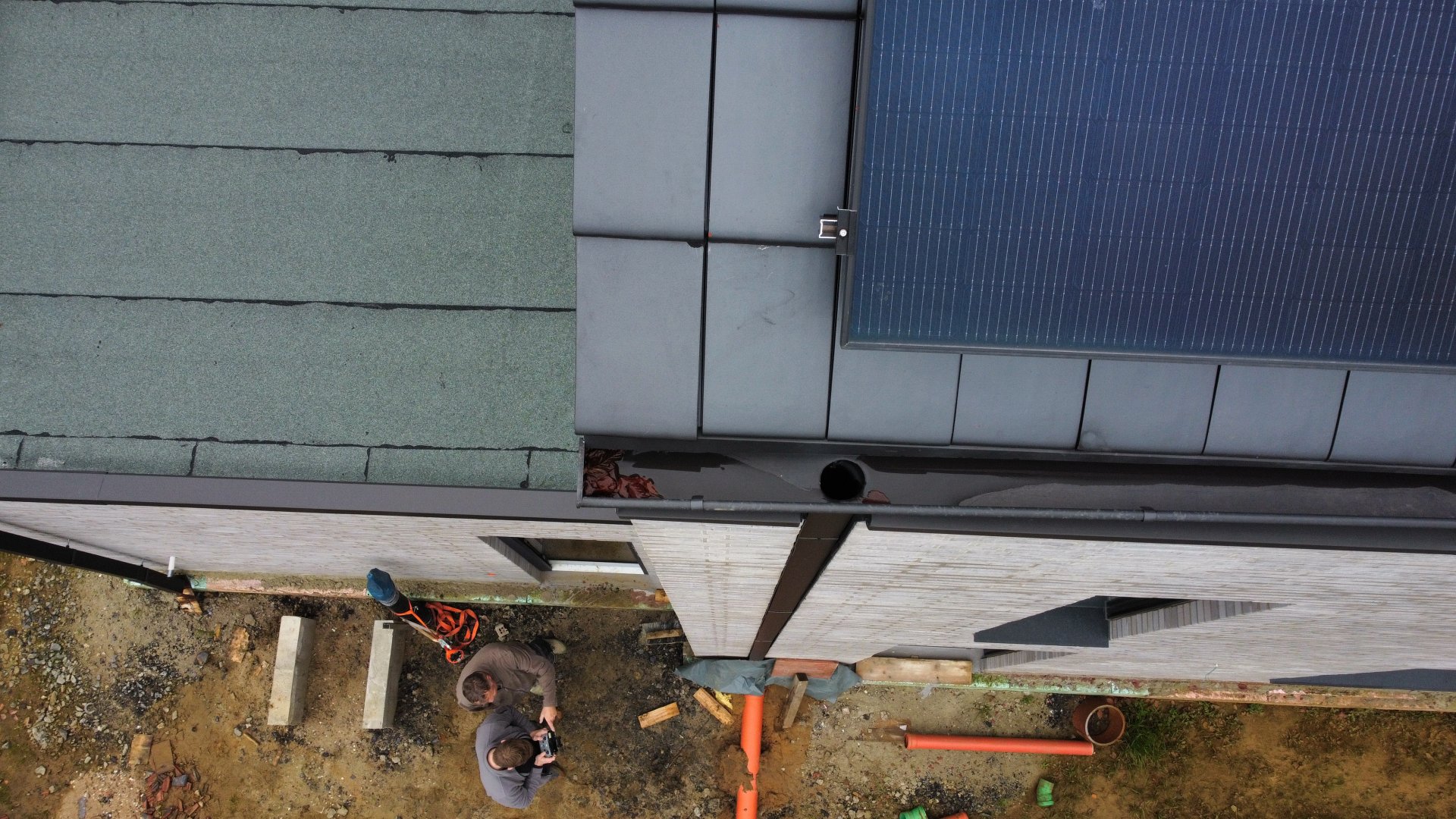

    Daher die Frage: kann es sein, das die aufgesetzte Dachrinne überläuft und alles an der Fassade herunter läuft?
    Im Fallrohr fließt Wasser ab.
    Sind für jeden Hinweis dankbar! :-)

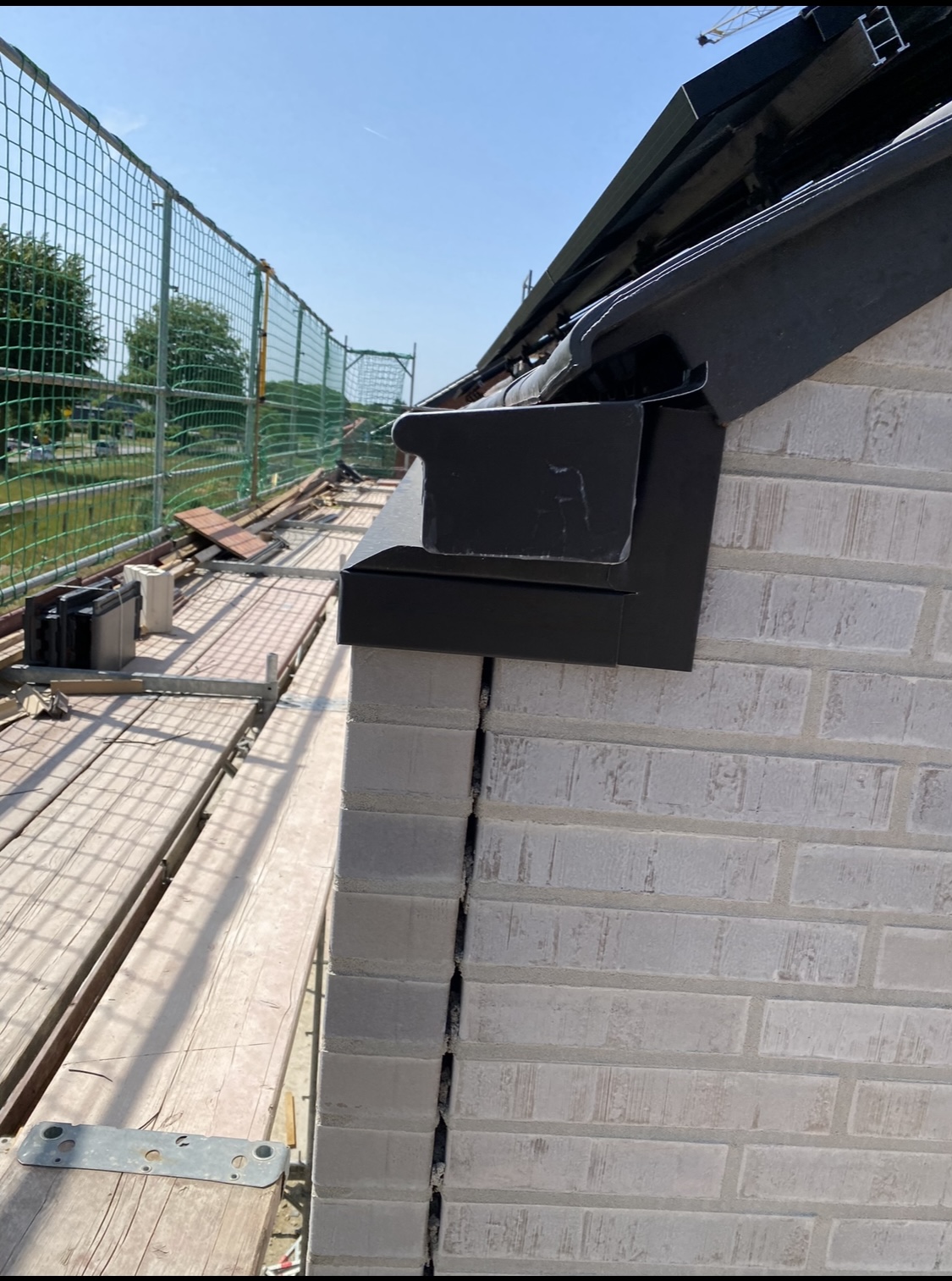

    Möglich, aber wer hat diese Konstruktion mit dem eingeschnittenen Fallrohr 'verbrochen'....und diese Verwahrung unter der Rinne ist dicht respektive wie ausgeführt und wo ist das Fenster in der Nähe des Fallrohres? Und selbst bei Ableiten durch das Fallrohr sieh dir die Flanken der Klinker und das MW und Abdichtung an ...was sagt der DD dazu?

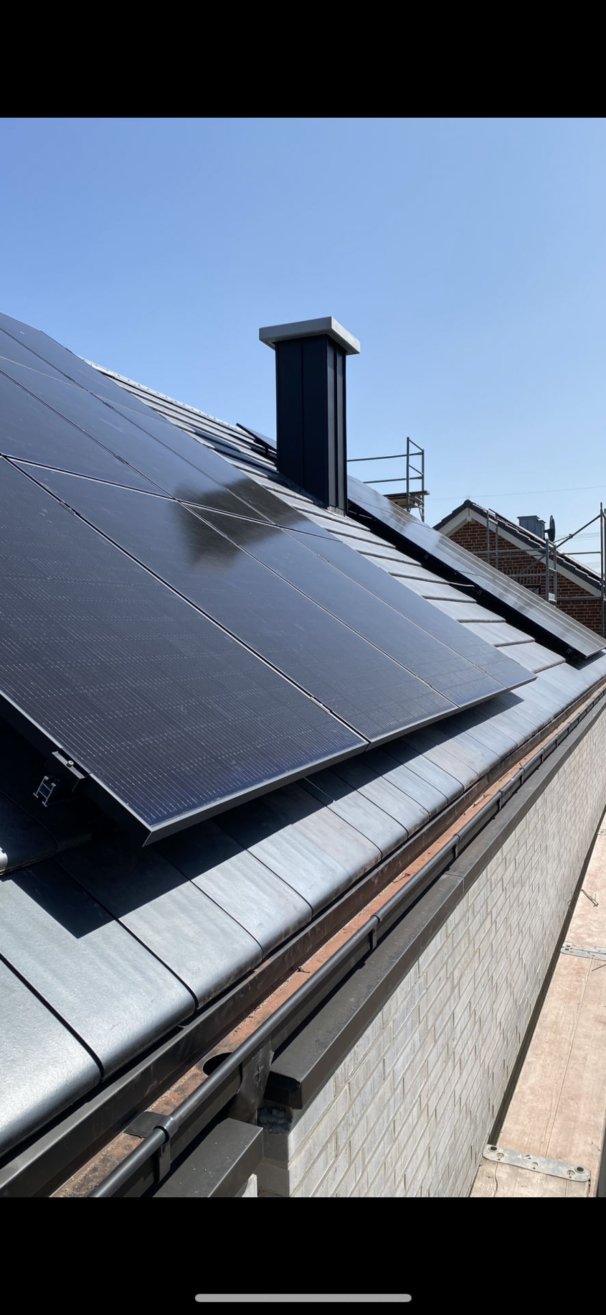

    Das Wasser sammelt sich unten auf der Bodenplatte und dringt dann ein. Habe einmal weitere Bilder hinzugefügt. Abdichtungen der Dehnungsfugen und Fensterbänken sind vorhanden.
    Die Fassade ist komplett geklinkert.
