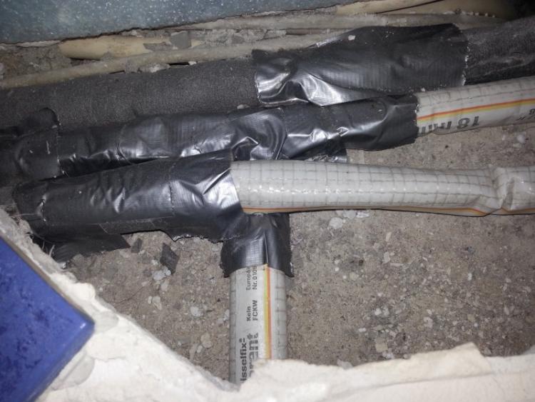

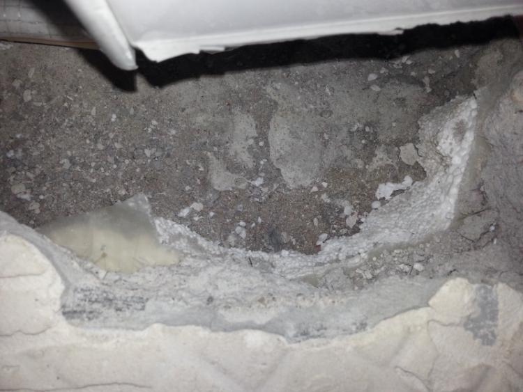

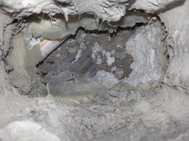

    mal eine Frage an die Experten:
    Im Bad wurden im Boden Wasserrohre ausgetauscht.
    Dazu wurden Teile des Estrich entfernt bzw. Löcher ausgestemmt.
    Der Estrich ist als "schwimmender Estrich" gelegt, d.h. Beton, Styropor, Folie und Estrich.
    Wie kann ich die Löcher fachgerecht verfüllen ?
    - Womit am besten verfüllen ?
    - Muss ich Styroporplatten um und über die Leitungsrohre legen inkl. Folie ?

    Das Auffüllen der Dämmung mit losem Material vornehmen, Platten lassen sich nicht einpassen. Folie drauf.
    Zum Ersetzen des Estriches haben Systemhersteller entsprechende Produkte, da wäre etwas mit früher Belegbarkeit zu empfehlen. Der Fachhandel berät da gerne. Die haben auch Verarbeitungsrichtlinien dafür. Produkte werden hier im Forum keine benannt.
  3. #3 Gast036816, 27.03.2013
    schau aber auch nach, ob der estrich von der stemmerei nicht risse bekommen hat. die müssen gleich mit bearbeitet werden.

    Danke für die Hinweise.
    Was für loses Material bietet sich denn an ? Sand ?
    Oder doch eher die Styroporplatten stückeln und um die Rohre herum legen.

    Doch: DU solltest das gar nicht machen.
    Denn spätestens wenn es um das Klammern der Estrichteile geht, dürfte es vorbei sein mit der Eigenleistung.
    Also besser gleich für alles einen Fachmann (Estrichleger) holen - dann bleiben sdpäter auch die Fliesen ganz!
