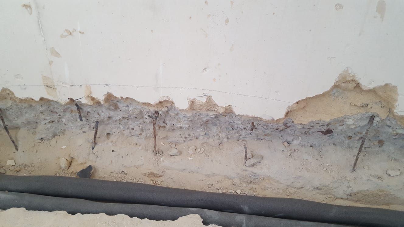

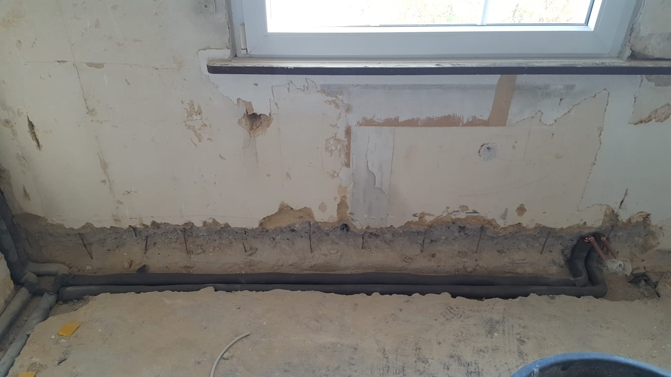

    Hi Experten,
    gestern wurde mir leider vom Heizungsbauer mitgeteilt, dass man die Wand für die Heizrohre aufgestemmt hat und sich im Anschluss jedoch entschieden hat, die Heizrohre über den Boden zu verlegen. (siehe Bild)
    Der Umstand wurde damit erklärt, dass man dem Mitarbeiter (wie ich mitbekommen habe ein Auszubildender) genannt hat, dass er über die Wand gehen soll, wenn er nicht auf Beton stoßt.
    Ich habe den Umstand dem Planer der Firma mitgeteilt und wir werden den Punkt bei der Rechnung berücksichtigen.
    Nun muss ich schauen, dass ich dies wieder zu bekomme.
    Reicht es hier das ganze möglichst gerade zu verputzen? Wenn ja, welchen Putz sollte man nehmen?
    Sollte ich die Stahldrähte vorher behandeln um Rost vorzubeugen? Wenn ja, was würde sich in diesem Fall eignen?
    Danke.

    Zementmörtel mit etwas Haftvermittler, oder etwas Fliesenkleber zur besseren Haftung zugeben.
    Der Zement sollte als Rostverhinderung genügen. Besonders wenn alles im Trockenen bleibt.
    Eine kleine Kelle Kalk verbessert die Verarbeitbarkeit des Zementmörtels.

    Hat dort nix zu suchen, besorgen sie sich Feinzement Mörtel /Hintermauermörtel exemplarisch M10 F oder glw.
    Kalk? soll alles Carbonisieren was :lock

    Danke für die Antworten. Ich denke mit den Infos komme ich ganz gut weiter.
