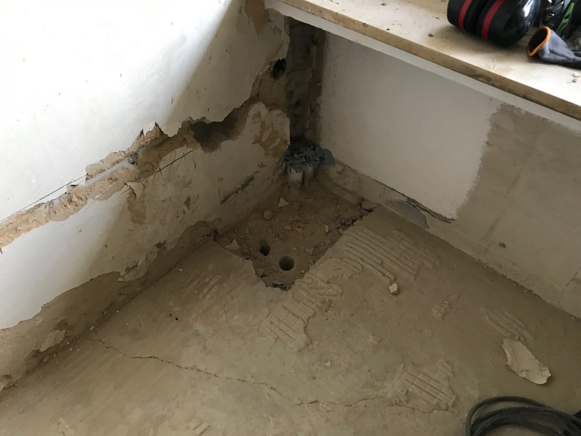

    Bei uns im Haus wurde an verschiedenen Stellen der Estrich wegen neuer Heizungsrohre aufgestemmt.
    Ich muss im Anschluss den Estrich wieder verschließen.
    Nun zu meinen Fragezeichen:
    (1) Es gibt, so wie ich gelesen habe, verschiedene Typen (Zement-, Anhydrit-, Magnesia-, Gussasphalt-, Fließ-Estrich) von Estrich. Wie ermittle ich, welchen Typ ich benötige?
    (2) Beim aufstemmen sind unweit der aufgestemmten Bereiche Risse entstanden (siehe Bild). Dort den Estrich ebenso entfernen oder die Risse mit Harz füllen?

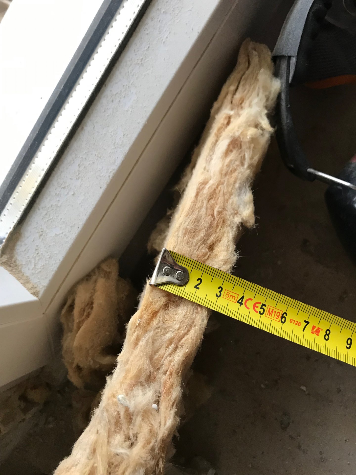

    (3) Wie hoch sollte die Dicke der Estrichdämmung sein? Aus der entfernten Dämmung (siehe Bild - Sieht aus wie Mineralwolle) konnte ich 3cm messen. Ist davon auszugehen, dass ursprünglich (1962) auch 3 cm dicke Dämmung verbaut wurde oder ist diese geschrumpft und man muss von mehr Dämmung ausgehen.
    Die Frage deshalb, weil ich vorbeugen möchte, dass nach einer gewissen Zeit der Estrich an den verschlossenen Bereichen absinkt.

    Wie tief ist den das Loch? Je nach Estrichtyp gibt es verschiedene Mindesteinbaudicken um eine Rissbildung zu vermeiden.
    Im EFH wird i.d.R Zement- und Anhydritestrich verbaut, Fließesriche sind es beide.
    Fußbodenheizung ist denke ich keine Verbaut, dann nimm einen Zementestrich. Bei solch kleinen Löchern würde ich allerdings den Schnell-Zementestrich nehmen um keine vier Wochen zu warten ;)
    Bzgl. der Risse wäre interessant ob diese nur oberflächlich oder durchgängig sind.

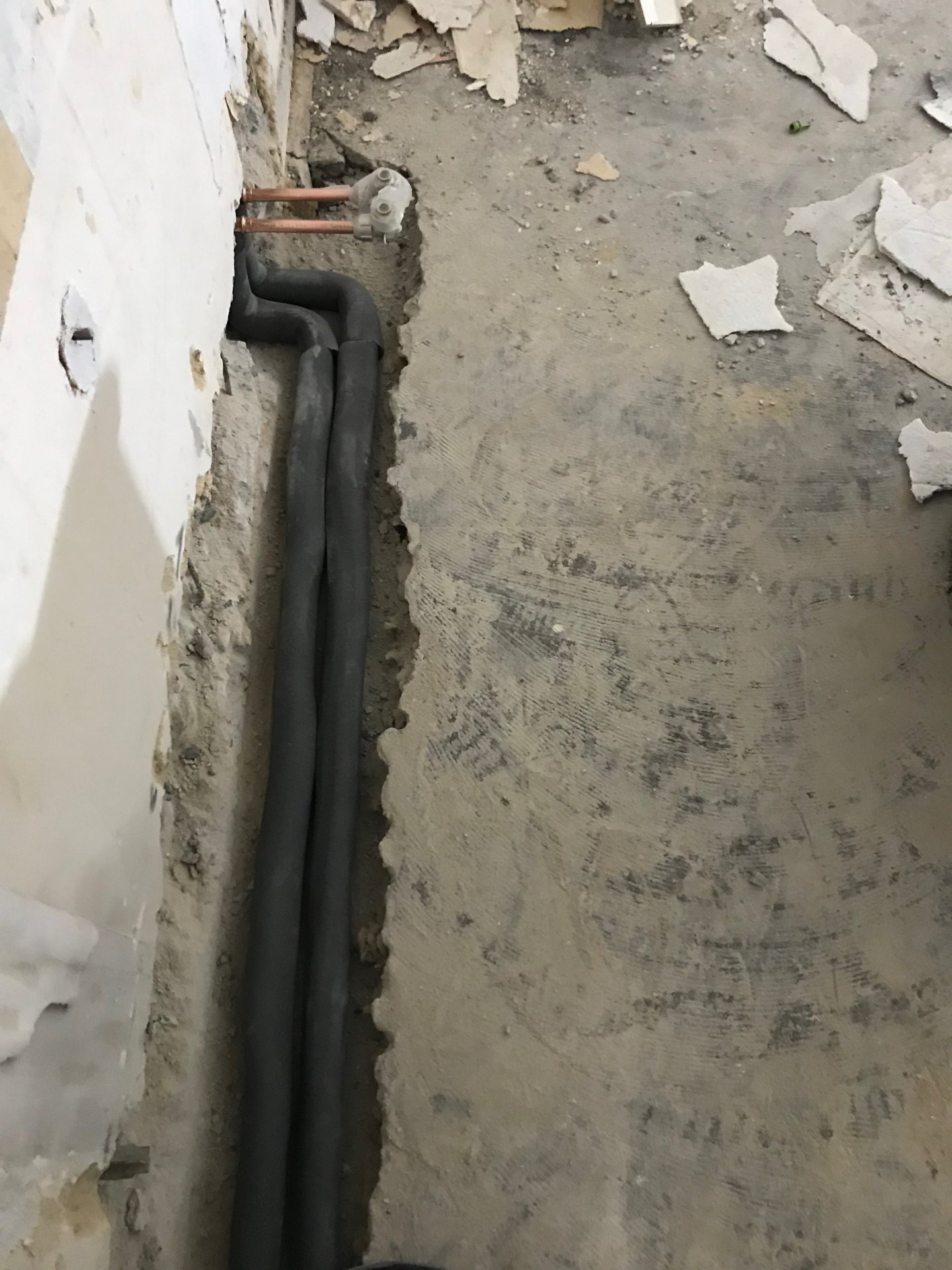

    Eine Frage hätte ich noch bezüglich der Heizungsrohe -> Muss ich diese speziell "umwickeln" oder kann ich einfach Dämmung bzw. Estrich drum legen?

    Passende Dämmung drüber und vermeiden,das Estrich unterläuft.
    Raus damit, diese Ecke anflicken ist nicht vorteilhaft.
    Der 'zieht ' zu schnell, ist nur bedingt empfehlenswert.
    Normaler Estrich rein, die Kanten noch säubern,dann dünn vorharzen,Estrich einbauen.
    Nach ein paar Tagen 'flexxen' und 'klammern'.
    Teure Variante Epoxyestrich einbauen ( 24 h) später belegbar - Kante Klammern und mit Quarz Sand abstreuen.

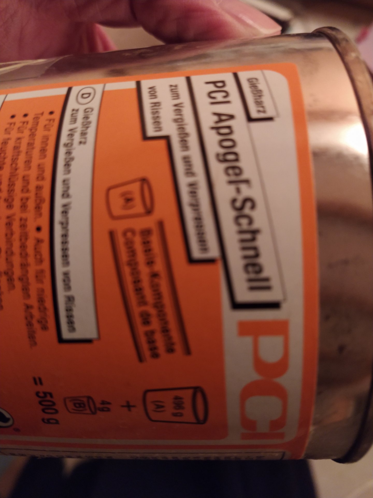

    Besorg dir sowas, muss nicht das Produkt sein..
    Edit: vernünftigen Estrich kaufen, nicht dieses übliche im Baumarkt liegende, Weber oder Otterbein etc, wenn keine Ceramic verlegt wird, ist Harzen/Klammern nicht unbedingt notwendig, sprich schwimmend Laminat oder Parkett....

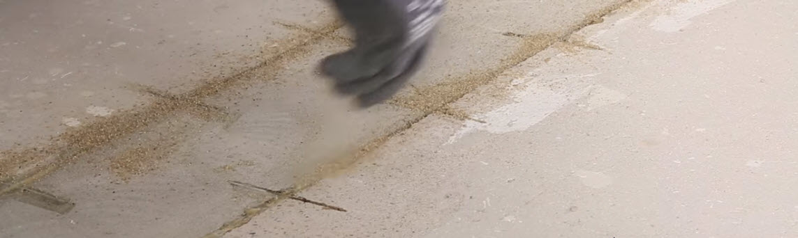

    Interpretiere ich die 2te Variante (teure Variante) richtig? ->
    (1) Mineralwolle und Trennschicht anbringen
    (2) Epoxyestrich mischen und einbauen
    (3) Übergang (alt auf neu) wie auf Bild zu sehen längs und quer ritzen
    (4) In Querritz Klammern anbringen und Harz + Quarz Sand drüber

    Was mir noch an Info fehlt ist, wie Dick ich die Dämmung nehme.
    Aus dem aufgebrochenen Estrich habe ich mir die Dicke der Mineralwolle angesehen. Das waren ca. 3cm. Ist das auch auch die Dicke, die ich nehmen sollte?
    Die Gesamthöhe der Löcher, die beim verlegen der Leitungen gemacht wurde, liegt bei ca. 5-7cm.

    Ja, passt doch mit der Dämmhöhe von 3cm. Dazu ein guter Zementestrich mit ca 4cm Einbauhöhe und alles wird gut... ;)
