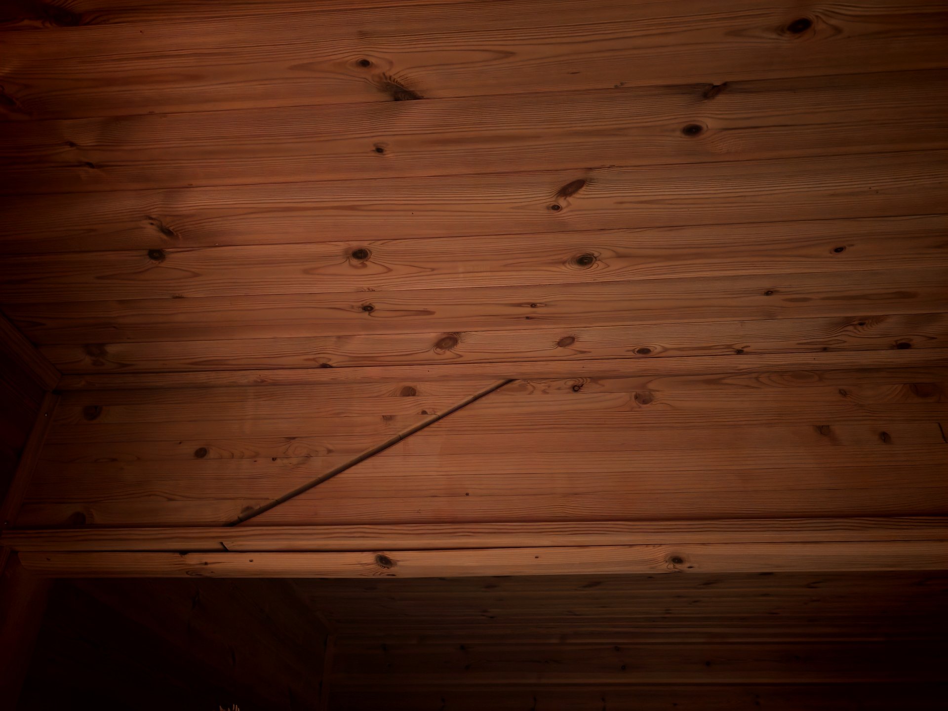

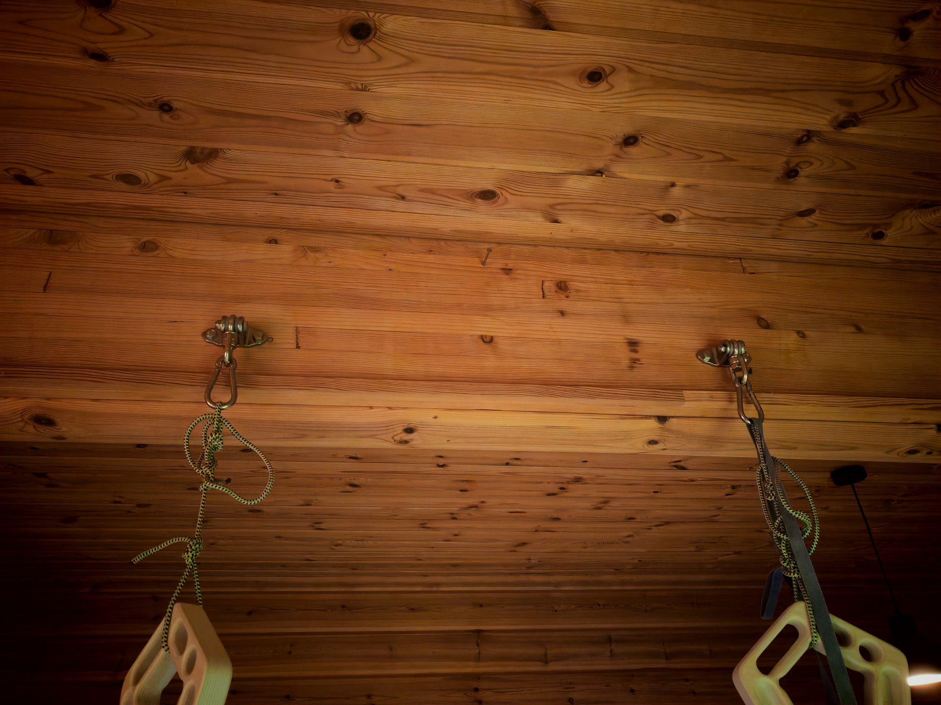

    Hallo liebe Community,
    ich bin gerade dabei mir Zuhause ein Trainingsbereich für's Klettern aufzubauen. Hierzu will ich an einem Deckenbalken im Wohnzimmer ein "Handboard" anbringen sowie ein paar Klettergriffe. Der Balken hat eine Stärke von ca. 26 cm und ist ca. 34 cm hoch (wohne in einem Block- bzw. Holzhaus). Der Balken ist kurz vor der Wand in einem Schrägschnitt unterbrochen und geht in einen weiteren über, dort mit zwei dicken Stahlstahlen miteinander befestigt.
    Ich möchte An den Balken zunächst ein dickeres Brett von evtl. 4cm Stärke anbringen, welches mit m8er Schrauben im Balken befestigt wird. Dann noch einige Klettergriffe an dem Brett sowie im Balken darüber. Aktuell habe ich zwei Halterungen angebracht..bin mir aber nicht ganz sicher, ob das alles so passt.
    Könnt ihr mir eventuell bei der Frage weiterhelfen, ob so ein Balken so einer Belastung standhält? Es geht um eher statische Übungen wie Klimmzüge etc.
    Vielen lieben Dank im Voraus & eine schöne Weihnachtszeit.
    Beste Grüße
    S

    Moin,
    bist du dir Sicher, dass man den Balken auf den Bildern sieht?
    Das sieht für mich nach einer Verkleidung aus Leimholz aus.
    Die Befestigung der Schaukelhaken auf Bild 18705 ist übrigens nicht fachgerecht. Die Schrauben werden über einen sehr kleinen Hebelarm gebogen.

    Ich sehe da keine Verkleidung sondern einen BSH Träger.

    Stimmt, ist eine Schichtkonstruktion. Da habe ich mich zu sehr von der Verkleidung ringsum täuschen lassen.
    Aber darf man Schichtholz seitlich belasten?
