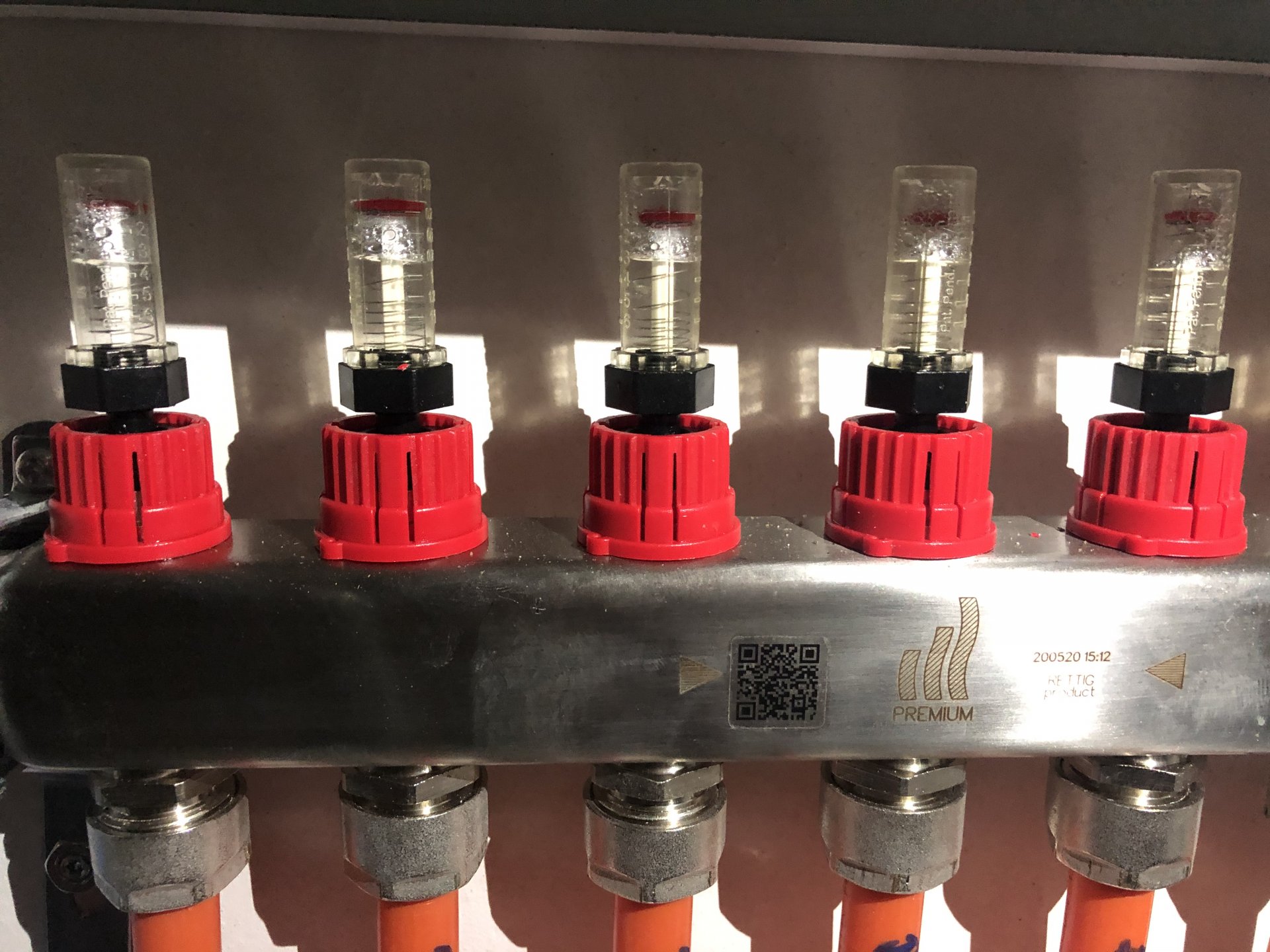

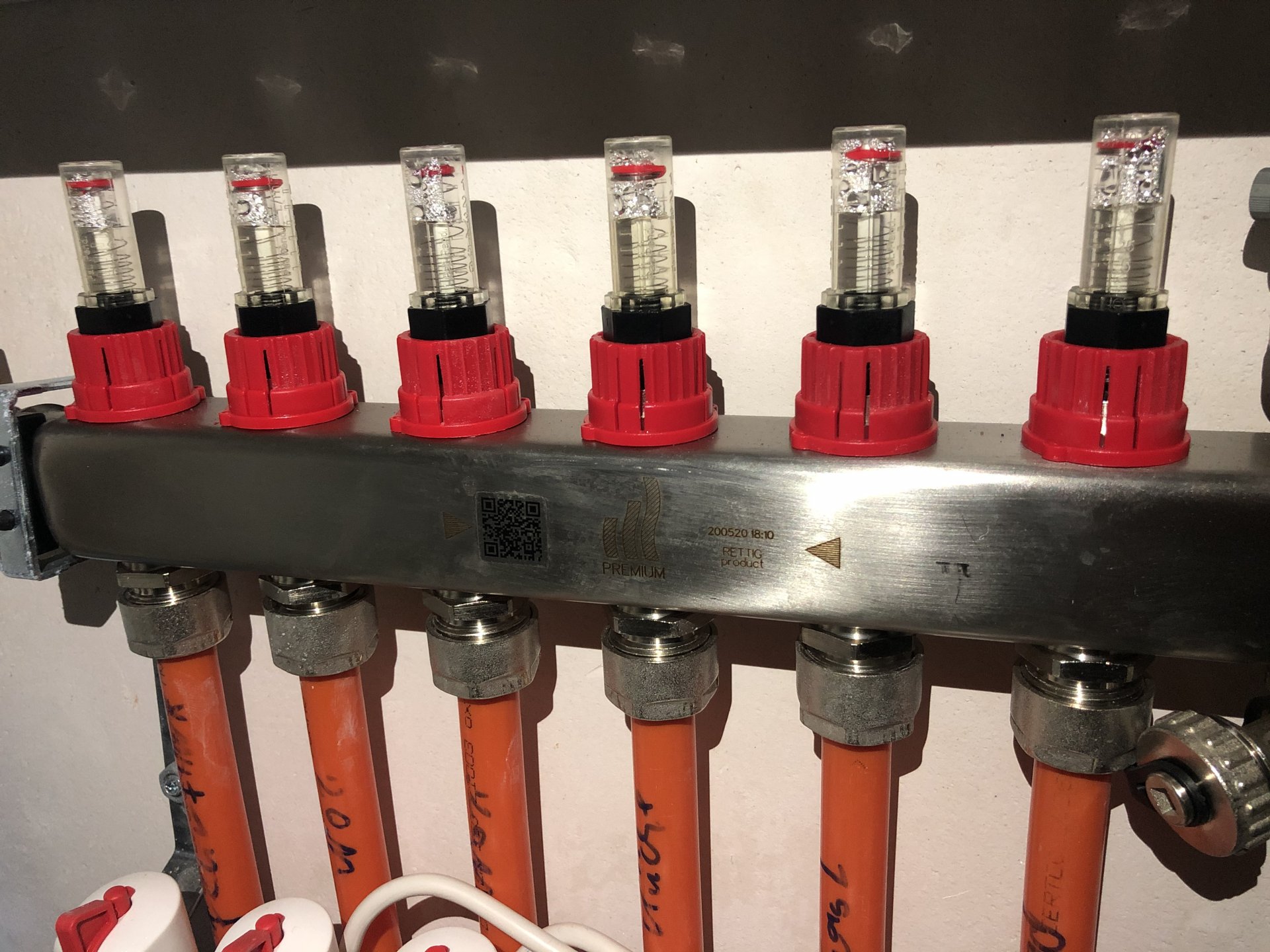

    Schau doch mal in die Heizkreisverteiler und fotografiere am Besten die Durchflussanzeiger (das sind die oben durchsichtigen Röhrchen mit den Schwimmern) und unten.

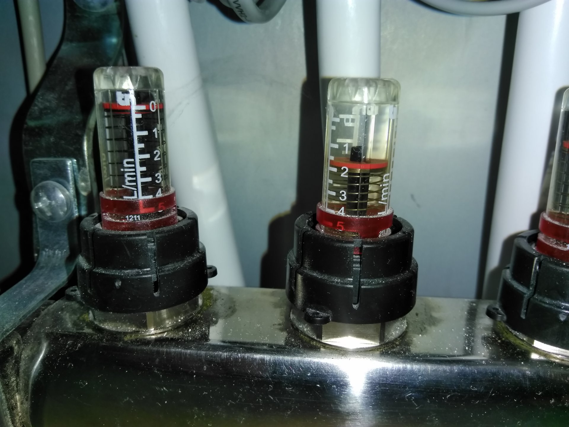

    Die Durchflussanzeiger für oben und unten sehen alle ganz ähnlich aus. Die Fotos sind hinzugefügt.Das erste Foto zeigt die Anzeiger für oben und das zweite Foto für unten.

    Die Heizkreispumpe befindet sich im Ruhezustand .
    Sieht zumindest bei Bild 2 ( EG ? ) so aus .
    Demnach hat die Anlage 2 getrennte Heizkreise .

    Ja, Bild 2 zeigt EG.
    Meinst du, die gesamte Pumpe ist im Ruhezustand? oder nur der Teil, der für Heizkreise 2 zuständig ist, ist im Ruhestand? Das bedeutet, kann man einfach diesen Teil wieder 'anmachen' dann wird mein Problem gelöscht?
    Zusätzlich woher weißt du dass sich die Heizkreispumpe in Ruhezustand befindet? Bzw. wie kann man den Durchflussanzeiger richtig ablesen? Danke!

    Je weiter oben die rote Scheibe steht, desto niedriger ist der Durchfluss.

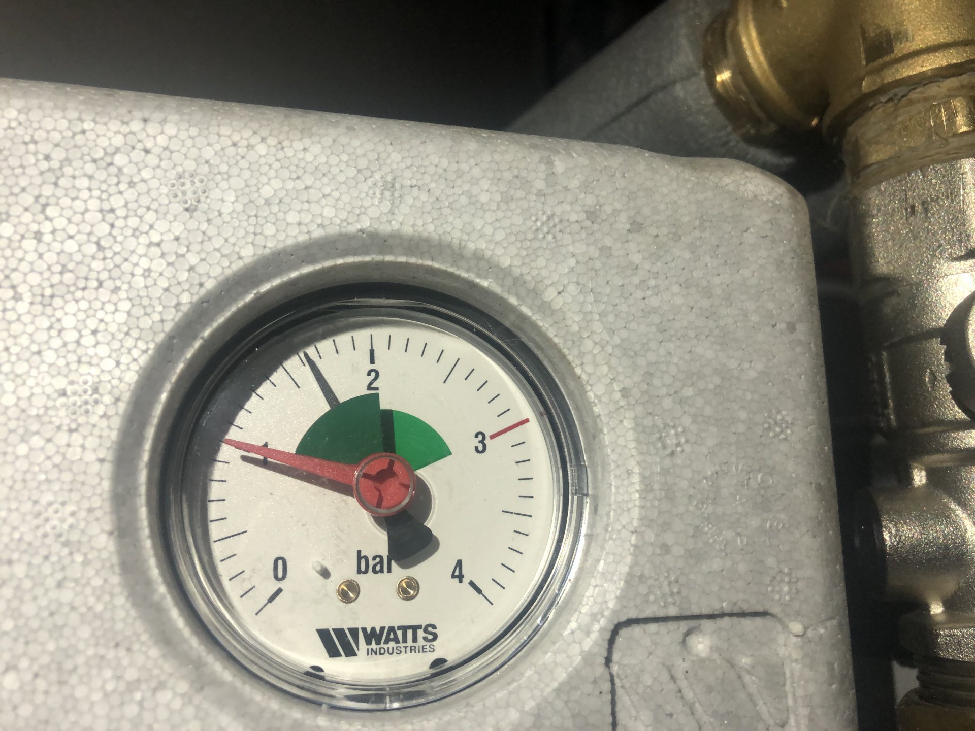

    Wie hoch ist denn der Betriebsdruck ?
    Ist irgendwo ein Manometer vorhanden ?
    Das ist so ein rundes Ding mit einem Zeiger und einer Skala von 0 bis 4 ..6 ...
    Oder kann man den Druck nur im Menü abfragen ?

    Frohes neues Jahr! Ich habe ein Foto vom Manometer aufgenommen.

    IMG_20210101_214912.jpg In den Heizkreisen scheint noch eine Menge Luft zu sein. Durchflussanzeiger in ordentlich entlüfteten Heizkreisen sehen so aus.
