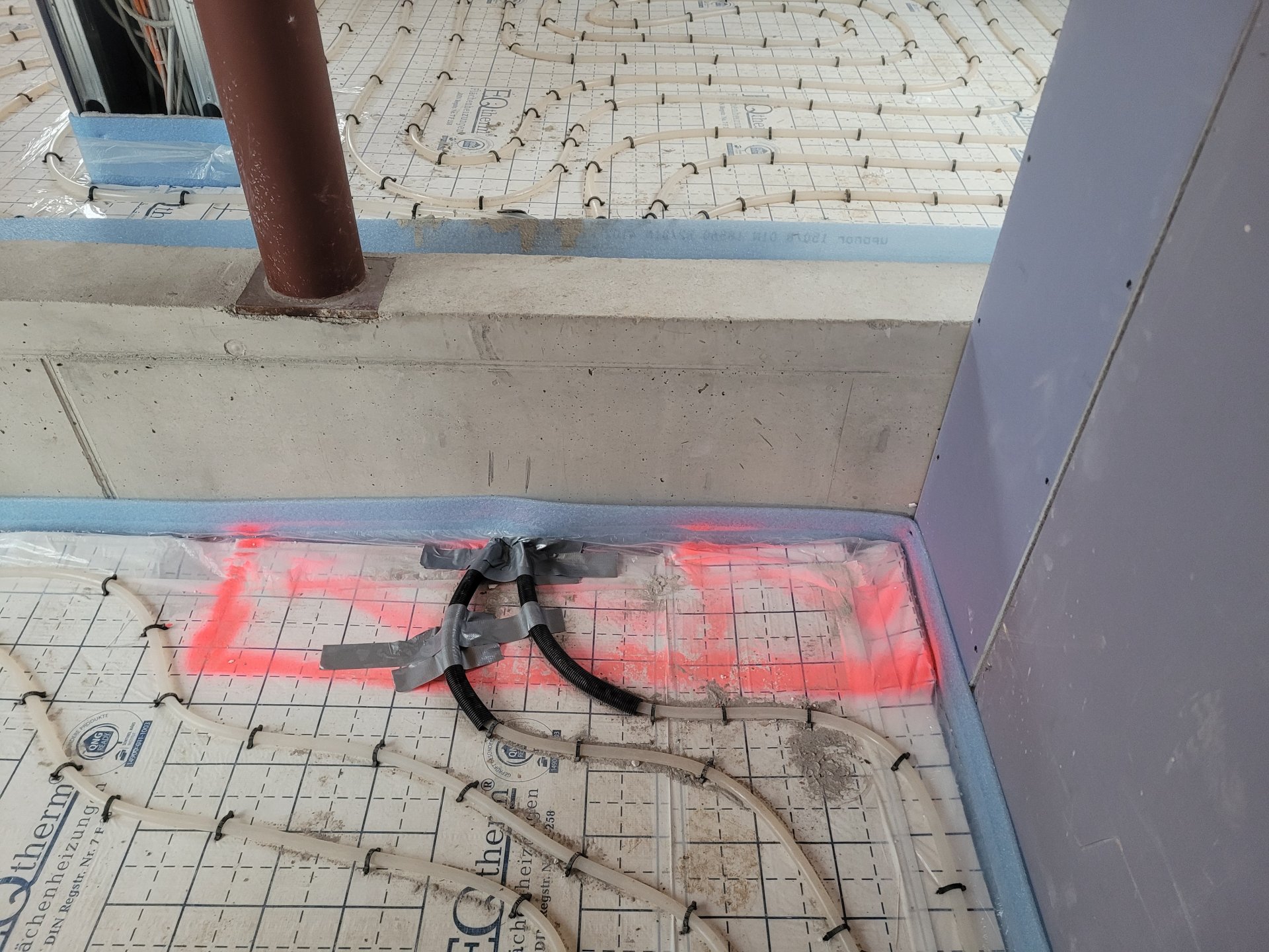

    vorab dank für Euren Rat oder Tipp und entschuldigt die vielleicht etwas ungewöhnliche Frage.

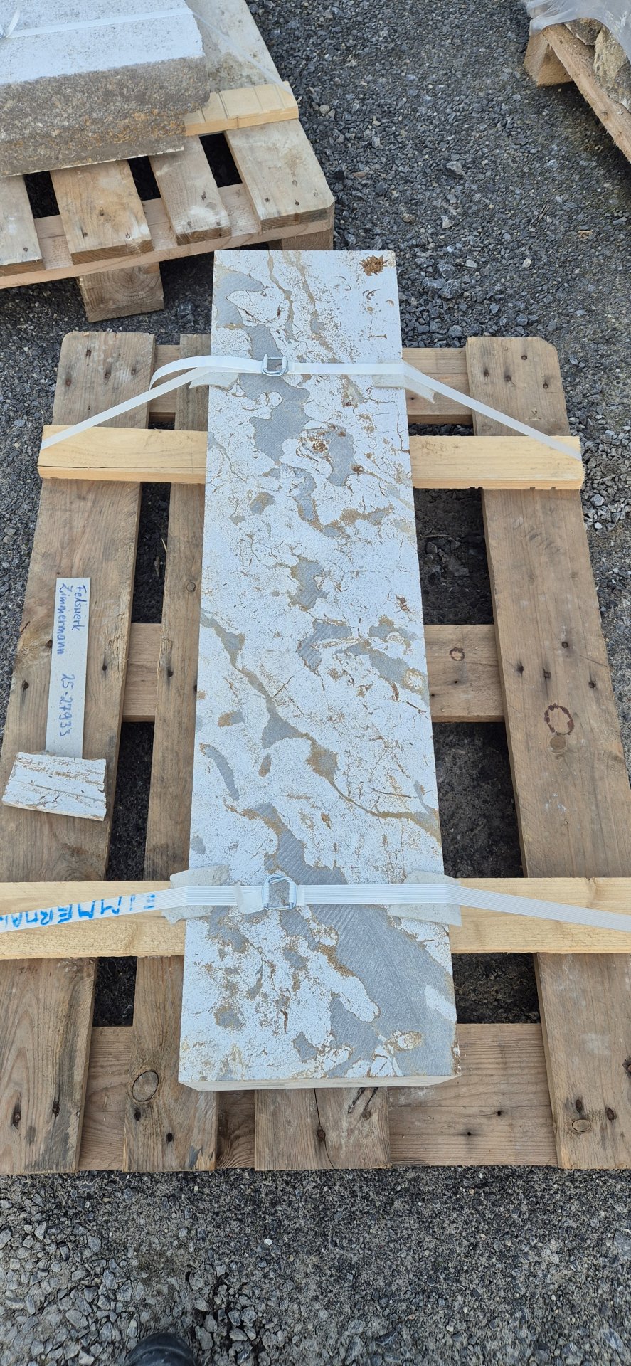

    Auf unseren Sichtestrichboden soll eine massive Steinstufe (Gewicht ca. 80-100kg) als Verbindung zwischen 2 Geschossen aufgelegt werden.
    Nun bin ich am Rätseln was die beste / dauerhafteste Art der Auflage ist um eine Sichtfuge von +/- 1cm zu schaffen und eine Entkopplung / Schutz zum Boden umzusetzen.
    Habt ihr hierzu Ideen / Empfehlungen?
    Ein erster Gedanke war ein Elastomerlager bzw. eine Elastomeertrittschallmatte. Wo bekomme ist etwas in entsprechender Güte und idealerweise zuschneidbar oder auf Maß? (gerne Link beifügen)

    Ich würde eine Bautenschutzmatte nehmen.

    Das verstehe ich nicht - wie kann ein auf dem Boden liegender Stein zwei Geschosse verbinden? Dieses Kunststück würde ich doch eher einem vertikal angeordneten Bauteil zutrauen.
    Und ich rätsele mit - wo soll da eine Fuge sichtbar sein und was muss zum Boden entkoppelt oder geschützt werden? (Aber vielleicht wäre das ja sonnenklar, würde ich nur den ersten Absatz verstehen ...)
    Da fällt mir doch direkt eine ordinäre Bautenschutzmatte ein.

    Danke erstmal für die schnellen Rückmeldungen. Habe diese Matten ao in Erinnerung das Sie sich über die Jahre / Temperaturschwankungen in Wihlgefallen auflösen. Das wäre natürlich nervig und will ich nicht. Oder habt ihr andere Erfahrungen oder gibt es sowas auch in einer Nummer hochwertiger?
    Zur Erläuterung nochmal. Die Stufe steht im Innenraum zwischen 2 Splitlevelebenen als Verbindungsstufe frei in Raum. Situation mal ohne Estrich beigefügt.

    Warum sollte sie das an der Stelle tun? Da würde sie nicht bewittert, wäre weder dynamischen Lasten noch chemischen Angriffen (naja, bis auf das, was sich experimentierfreudige Kinder oder besoffene Erwachsene so einfallen lassen) ausgesetzt und die Temperaturschwankung dürfte übers Jahr so bei maximal 15 K liegen.
    Klar! Kuckst du nach Baggermatratzen - die sind dafür da, dass Kettenfahrzeuge mit 100+ Tonnen Gewicht kein Kratzerchen in die Asphaltoberfläche machen. Gibbet aber nicht im Baumarkt.
