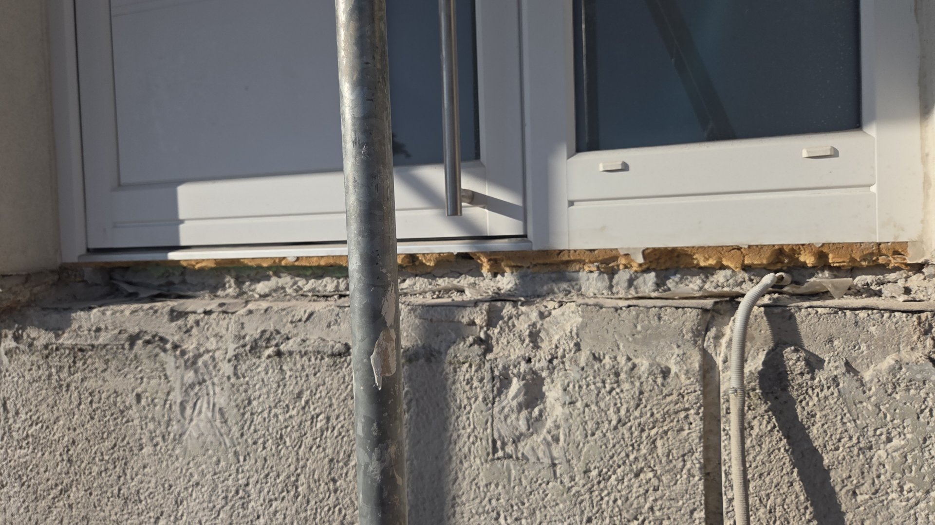

    Hallo, wir bekommen eine wdvs mit 14cm.und haben ein Problem bei der eingangstür.
    Die tür ist in ca 2 Metern höhe, davor kommt eine neue Stiege (ist aber noch nichts bestellt oder.fixiert wie diese genau aussehen wird)
    Jedenfalls soll die neue Stiege "vor" der Hauswand stehen, und das ganze wird evtl eine stahlstiege mit steineinlage alsmtrittflächen, die alte wurde abgerissen.
    Problematisch ist jetzt der übergang von der künftigen Stiege zum Haus. Fassader sagt wir müssen da was bauen, damit man nicht auf die Fassade tritt.
    Die Schwelle der haustür ist momentan sozusagen "in der Luft" war nur ausgeschäumt.
    Hat jemand vielleicht eine zündende Idee wie man hier eine tritt feste Auflage schaffen kann und so Steinplatten übergreifens von der stahlstiege unter die türscheelle laufen?
    Platz ist genug da,.sind ca. 9cm höhe vorhanden, unter die Türschwelle hätte ich grundsätzlich jetzt Mal vor alles raus zuarbeiten und mit purenit zu unterfüttern.
    Am Foto sollte man das ganze gut erkennen können.
    Danke!

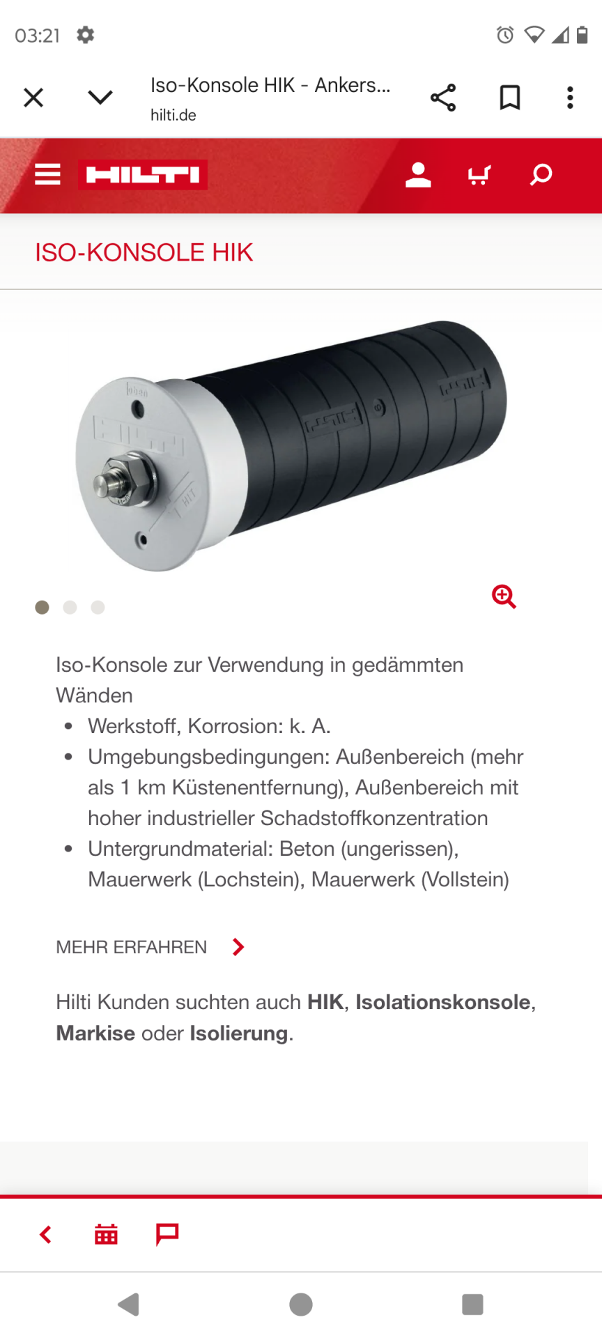

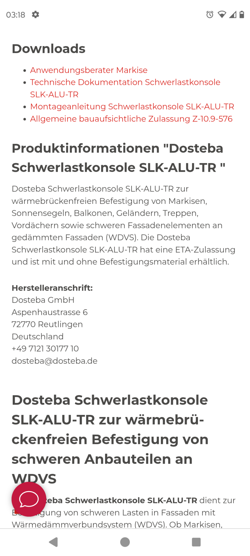

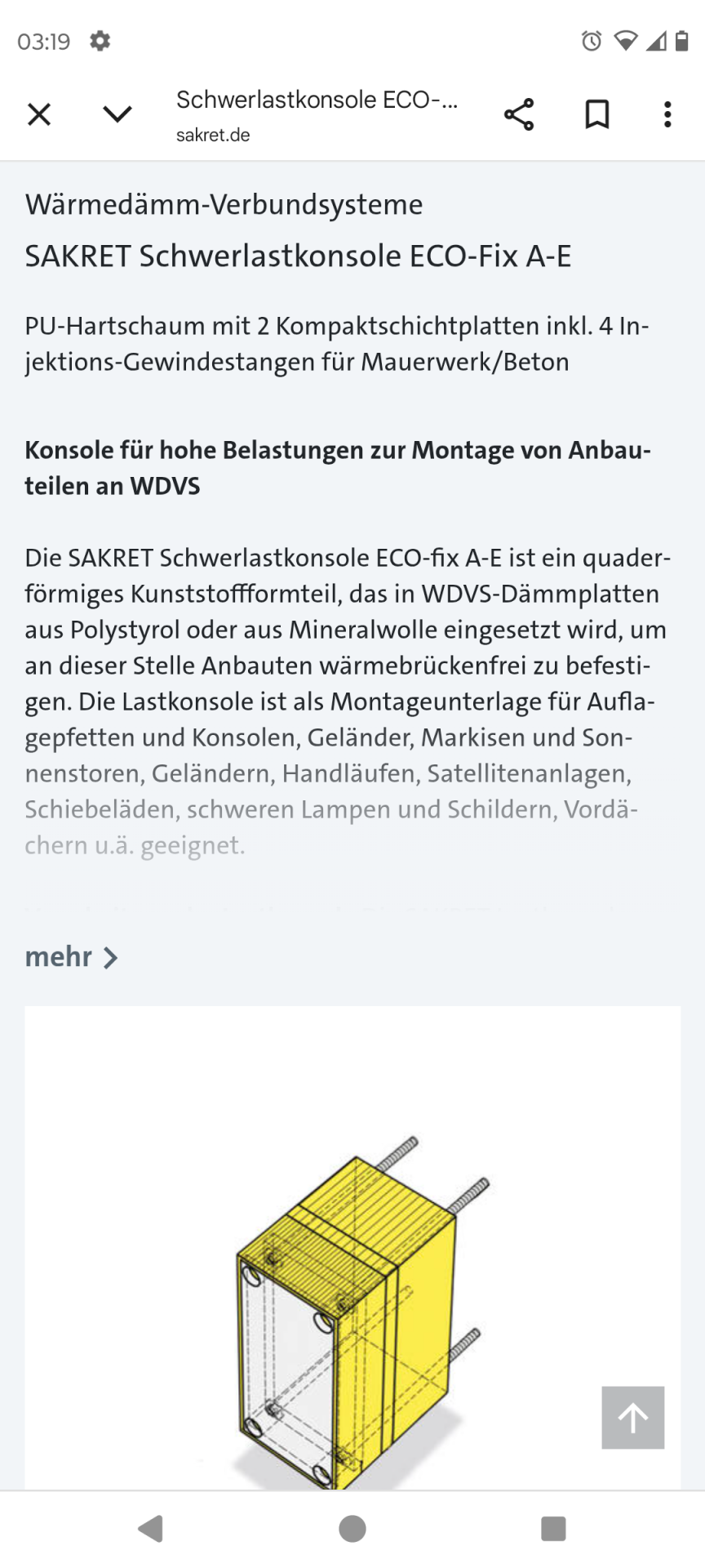

    Besorg dir oder besser vom Treppenbauer Konsolen , Schwerlastkonsole für WDVS , am besten vorher montieren und dann kommt deine Treppe daran , der letzte Tritt ist auch auf deiner Stahlkonstruktion, du musst gar keine Trittfläche auf dem WDVS schaffen , lass vernünftig abdichten XPS drauf und ein Edelstahlprofil darüber zum Reinigen.
    Such dir was aus bei einigen läuft dies unter ISO Konsol gibt es auch als 90° Variante

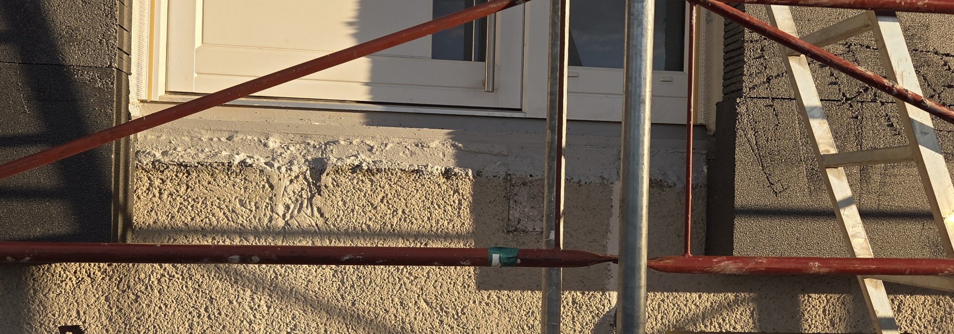

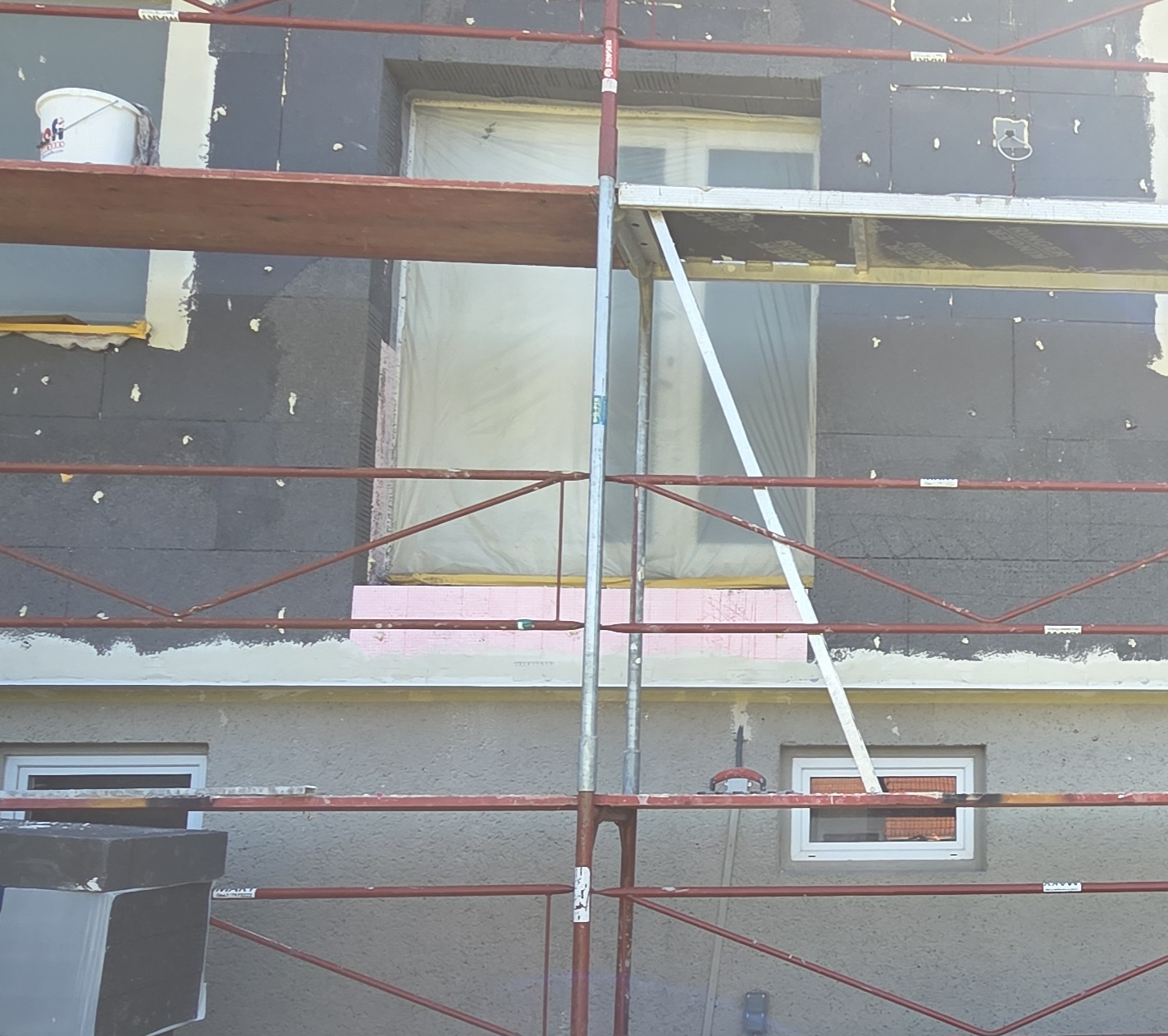

    So,.fassader sind am werk, aber der übertritt zur noch ungeplanten künftigen Stiege macht mir immer noch sorgen. Habe nun purenit unter der haustür einegbaut, sowie auf den kellermauer-vorsprung flach draufgeschraubt und abgedichtet,.sodass unter der haustür eine gedämmte trittfeste Auflage ist.
    Durch den rücksrpung der alten Kellerwand ergibt sich nun ein Abstand von purenit zu Außenkante fertiger Putz von rund 21cm die zu "überbrücken" sind. Ich Frage mich ob das klappen kann, wenn die fassader mit der dämmung darunter bis zum zum purenit dämmen.
    Zufällig habe. Die Arbeiter den Bereich unter der tür noch nicht gedämmt. Bin am überlegen ob das vielleicht so bleiben soll..dann besteht die Möglichkeit eine Treppe doch an die Wand zu fixieren und paar cm XPS könnten wir bei der Treppen Montage dann ja immer noch einlegen.
    Die Variante mit auskragung der Treppe in dem Bereich wo Platten Aufliegen können finde ich ja gut, nur ob der Platz von der Höhe her reicht?
    Eigentlich habe ich das alte Podest ja entfernt um die Integration zu vereinfachen und die wärmebrücke zu entfernen. Langsam denke ich das war ein Fehler.
    So sieht der Bereich aktuell aus.

    Ja, auch gute Idee mit dem Stahlrahmen. Prinzipiell soll es eine metall-stiege mit steineinlage werden. Zwischen purenit und haustürleiste sind ca 7cm Platz. Die meisten Steinplatten haben so 2 oder 4cm habe ich gesehen, das sollte sich locker ausgehen.

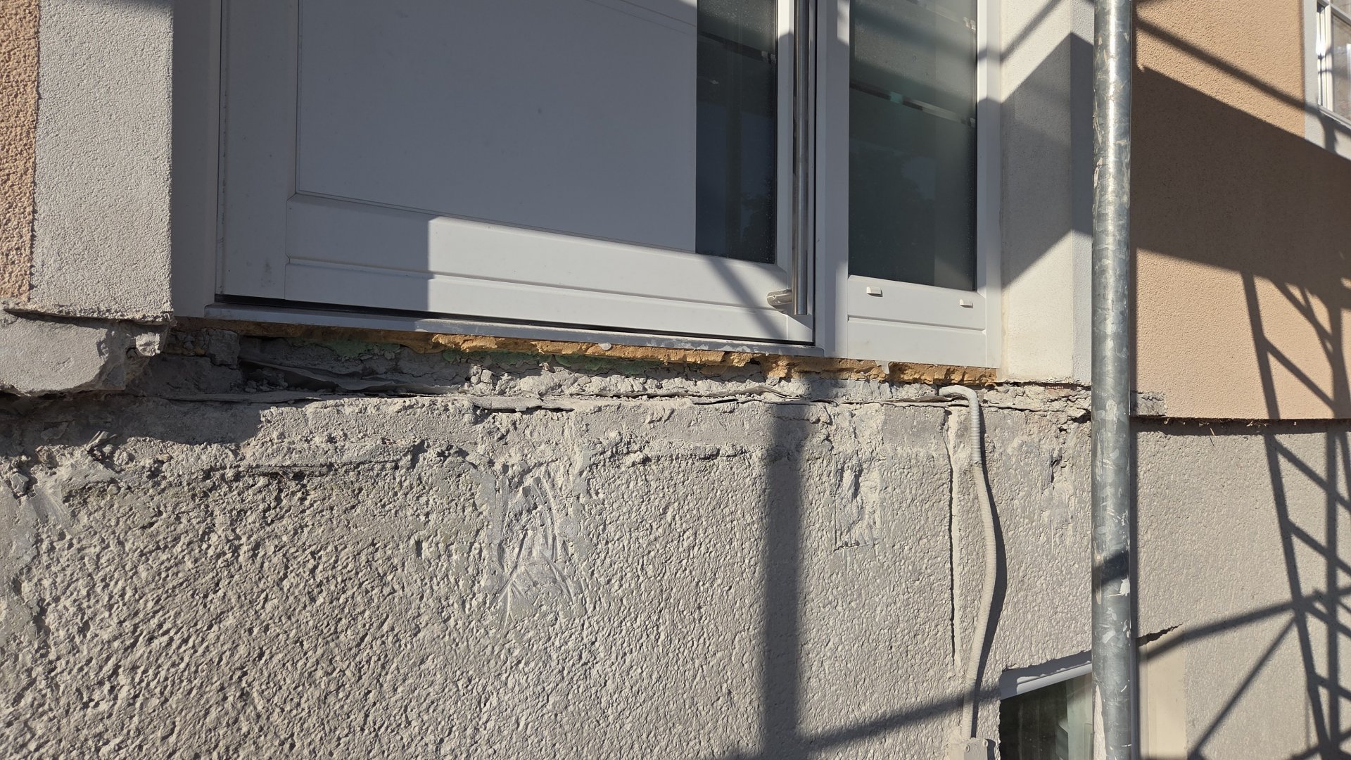

    20250701_151843(1).jpg So also der aktuelle Stand sieht so aus. Zwischen purenit und haustürleiste sind 5, nicht 7cm platz.
    Sie haben die dämmung jetzt Mal durchgezogen, somit ist zum purenit dann eine lücke von ca 23cm zu überbrücken.
    Schlosser muss aber erst kommen und das begutachten wie die auskragung machbar ist, hoffe das klappt :lock idealerweise geht die Stiege vorm Haus gerade rauf aufs Podest und der Rahmen geht dann rüber bis aufs purenit, so wäre zumindest meine Idee.
    Fraglich ist halt wie das wdvs da "abgedichtet" werden soll, das wird prinzipiell ja verputzt. Das rosa styropor haben sie mit gefälle weg von der tür gemacht.
    Vielleicht einfach ein Blech drauf, wie eine Art Fensterbank? Sodass unter dem stiegenaufbau dann eine 2. Wasserführende Ebene ist?

    Das mit der Fensterbank klingt doch gut und nach einer sauberen Lösung. Du willst schließlich eine Tropfkante haben und nicht das Wasser und Schmutz die Fassade herabrinnen..
    Und als Blech trägt die fast nicht auf.

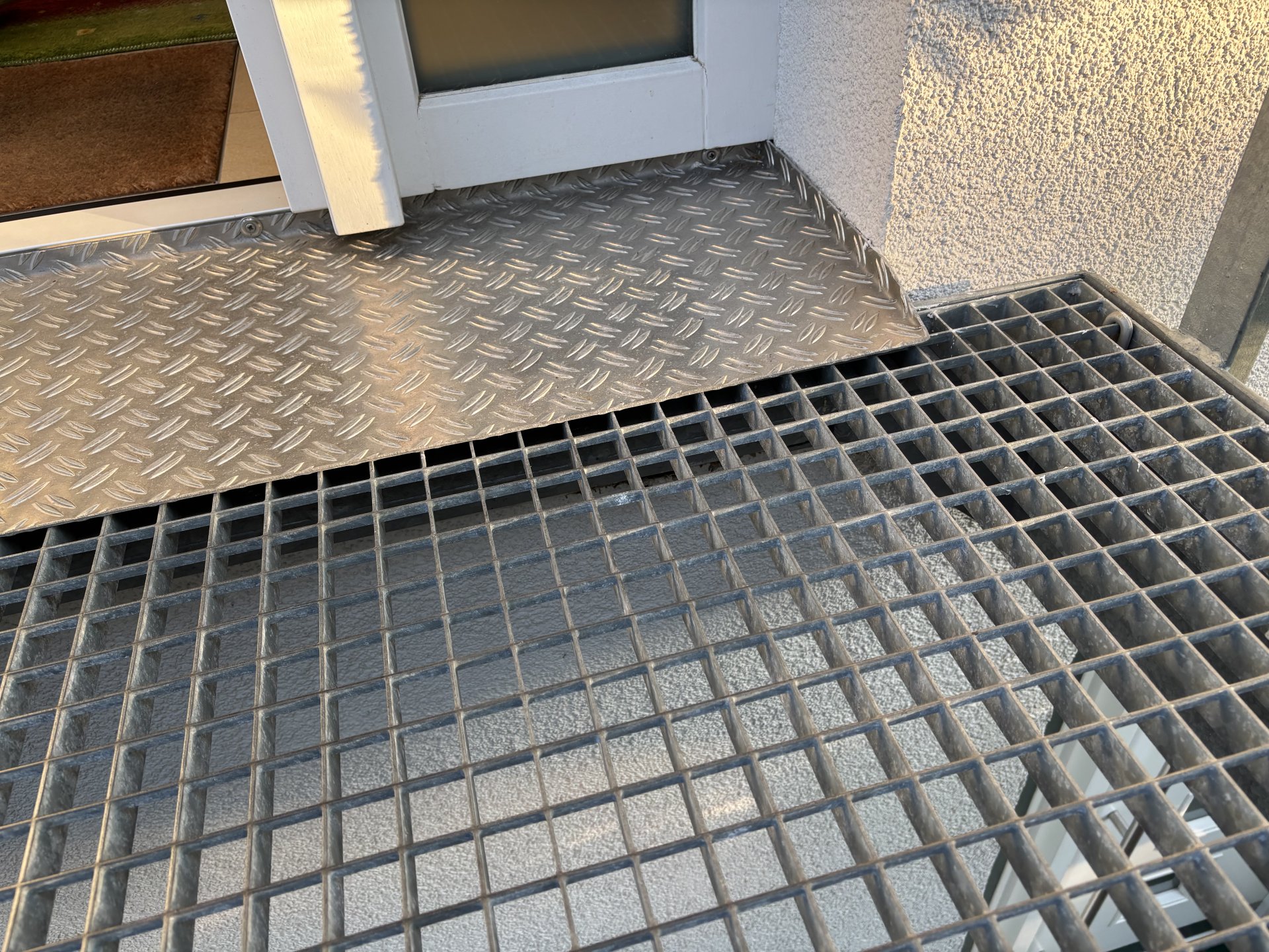

    Bei mir ähnliche Situation. Vor der Haustür ist eine ebene Fläche mit einer Tiefe von 2 m und einer Breite von ca. 1,60 m (breiter als die Haustür). Diese Fläche kragt in den Bereich vor der Haustür aus und ist mit einem Edelstahlriffelblech bedeckt. Ist wie eine Fensterbank gekantet und am Türrahmen angeschraubt (direkt unter der Schwelle). Es kann also kein Wasser in diesen Bereich laufen. Eine Abdichtung ist damit entbehrlich. Der Rest der Treppe bzw. die Fläche vor der Tür, besteht aus Gitterrosten (auch der Bereich unter dem Riffelblech; damit kann es sich nicht verbiegen und ist genauso belastbar, wie die gesamte Fläche vor der Haustür).

    Hier ein Bild:
