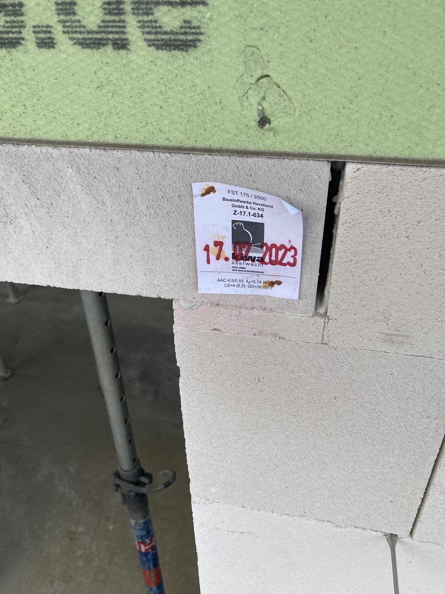

    Hallo liebe Forengemeinde,
    bei uns wurde gerade das EG errichtet aus Porenbeton 17,5 cm Hintermauerwerk.
    Gibt es eine Richtlinie oder eine Vorgabe, wie breit der ein Tür- oder Fenstersturz (Flachsturz) aufliegen muss? Reichen 11,5 cm je Seite? Vom Hersteller finde 12,5 cm.
    Danke!
    Hans

    Laut Flachsturzrichtlinien reichen 11,5 cm…
    Es ist mit Sicherheit Statisch nicht relevant. Oben oder in der Decke ist ein Sturz gerechnet worden oder?

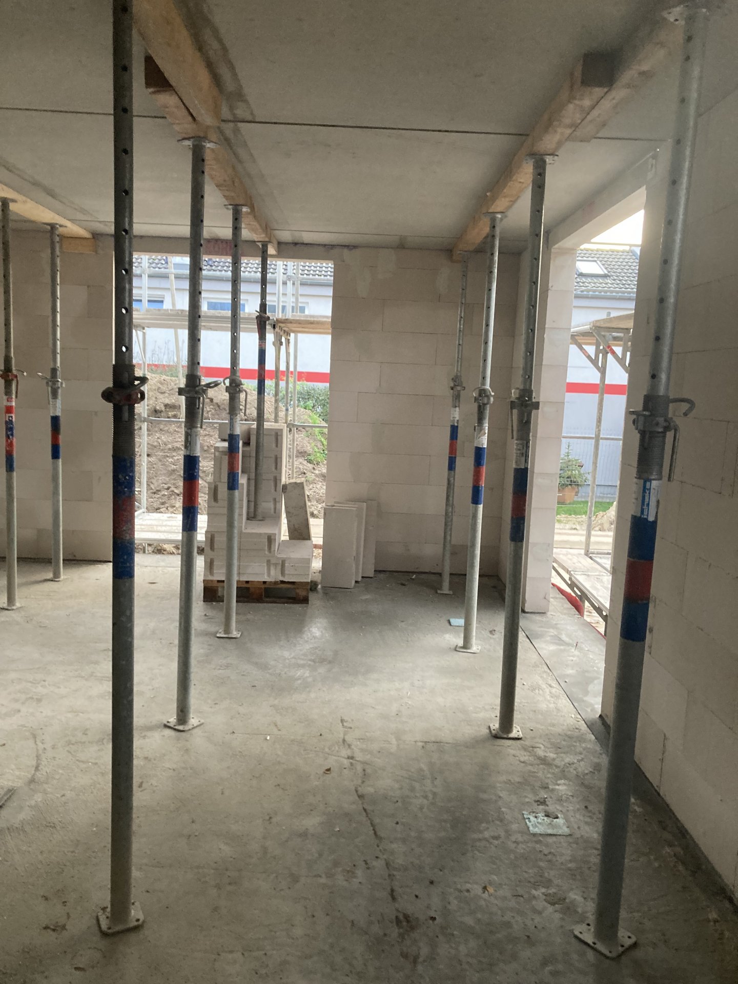

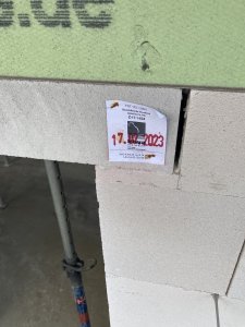

    Danke! Ich verstehe leider die Frage nicht ganz. Oberhalb des Sturzes kommt aber irgendwann (anderes Thema :mad:) die Betondecke, geschalt ist schon. Ein Foto habe ich mal beigefügt (habe im Moment leider keine besseren).

    Sieht doch alles schick aus…
    Was ist dein Bedenken?
    Außerdem warum ordnet man dort einen Sturz?
    Nimmt sich unnötig Tageslicht weg…

    War mir unsicher, ob die Auflage reicht. Wie geschrieben, hatte ich beim Hersteller etwas von 12,5 cm gelesen, dann aber auch nochmal was von 11,5.cm. Außerdem hat ein Haus, dass hier in der Nachbarschaft gebaut wird, deutlich größere Auflagen (> 20 cm).
    Warum oder was da die Gründe für die Stürze sind kann ich aber nicht sagen.
    Warum da überhaupt ein Sturz? Keine Ahnung, da hat meine Firma einfach so gebaut. Weil es für sie günstiger ist?
    Egal, danke!!

    Du machst einen Aufwand wegen 10mm mehr oder weniger Auflager und dir sind mehr Tageslicht Egal?

    Ja. Ich weiß halt nicht, ob 10 mm relevant sind. Über das Licht in Kombination mit keinenSturz habe ich nie nachgedacht. :think
