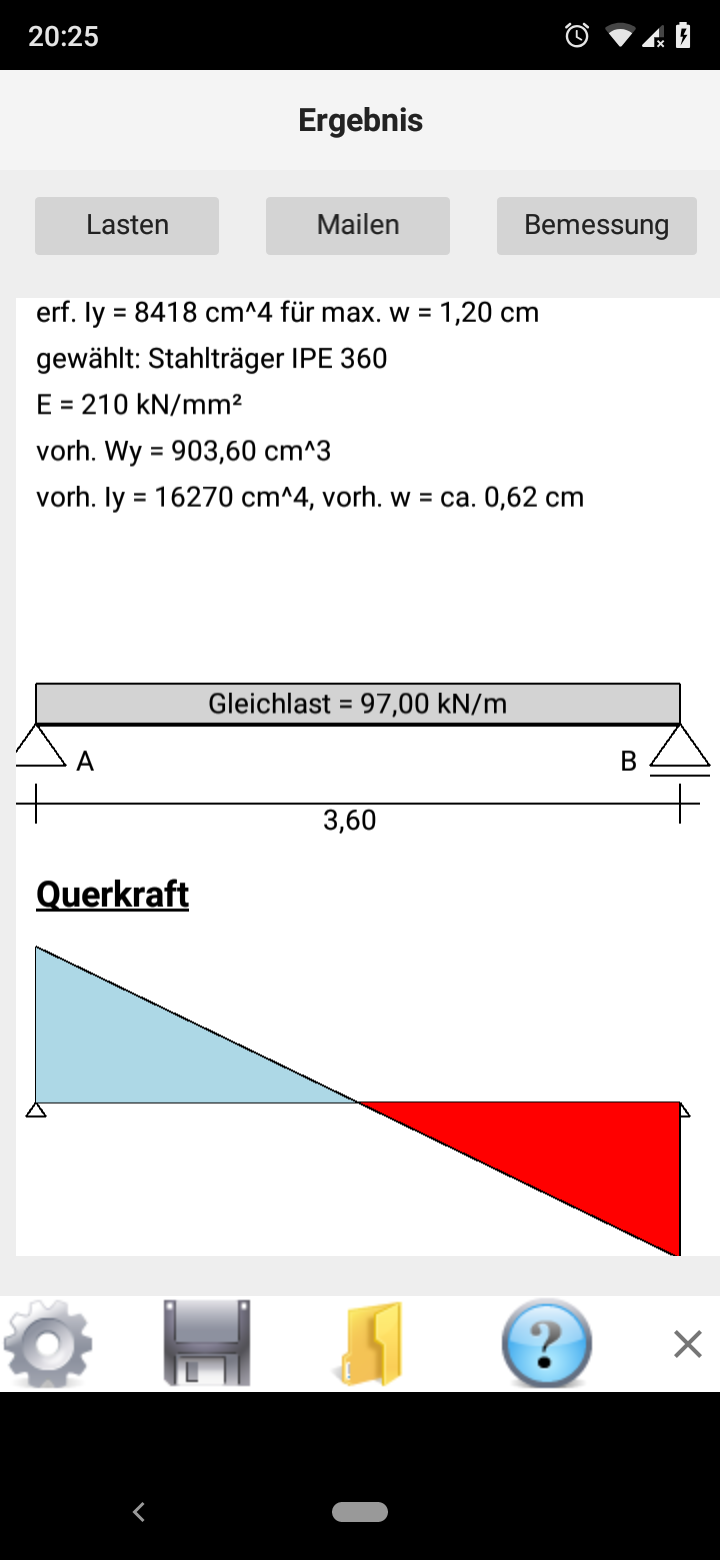

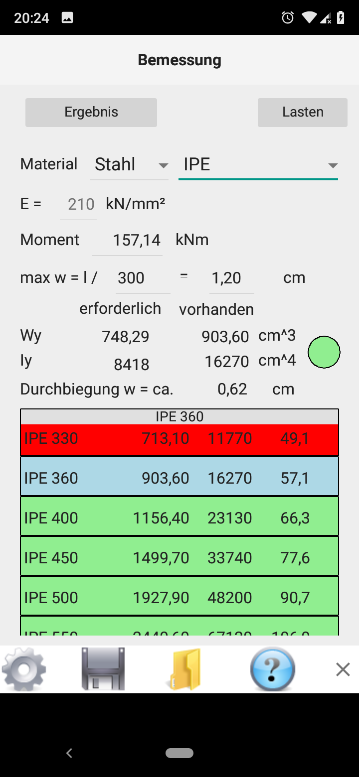

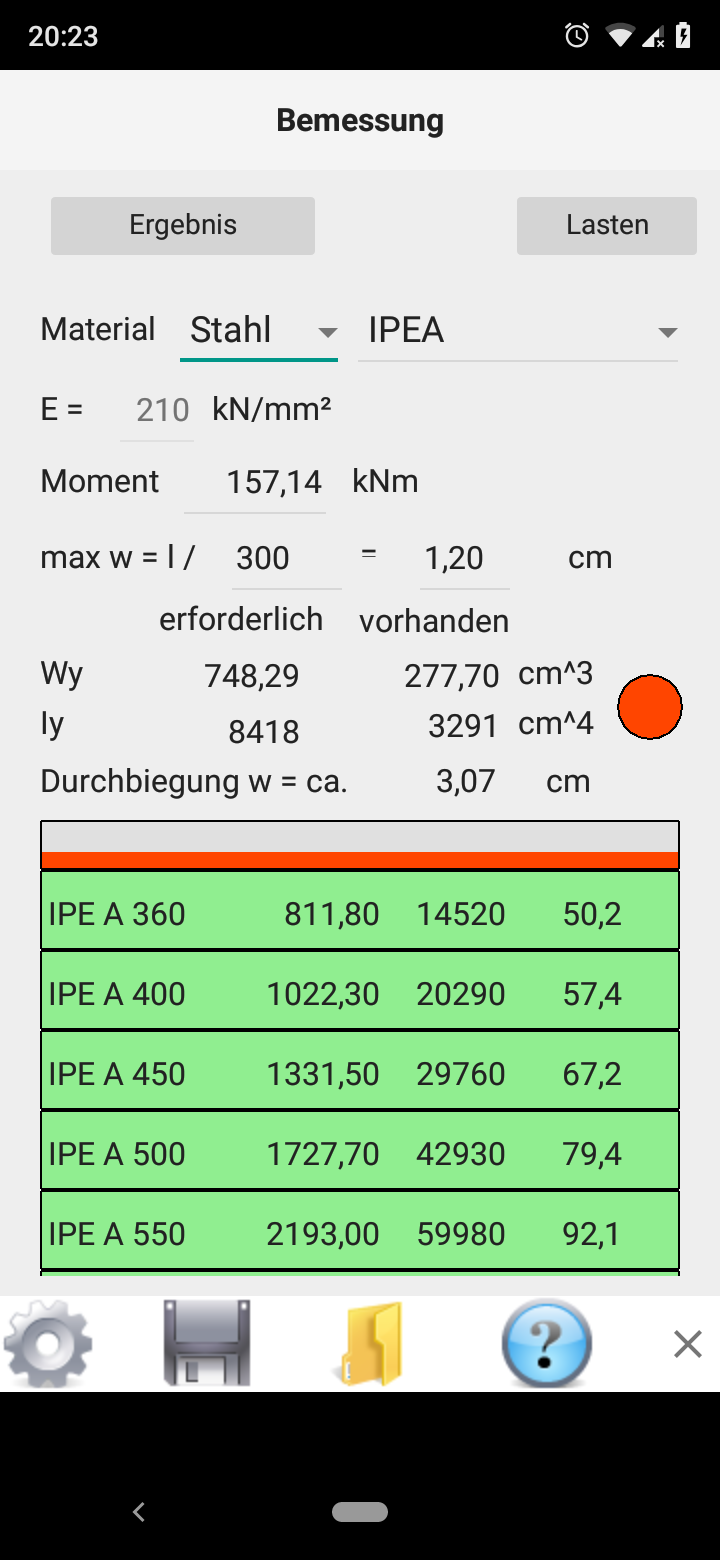

    Ich habe noch fragen zu dem Thema Tragende Wand.
    Ich wollte eine tragende Wand Abreisen 3,5 Lang 11,5 Breit. und durch ein 160 I-Profil ersetzen.
    Laut Statik wirken 97 KN/m (I-Profil Trägt HEB,HEA,... trägt min. 130 KN/m).
    Problem:
    Lagerung desTrägers.
    Ich habe nur eine Lagerfläche (Länge) von 15cm einer 11,5 Mauer Pro Seite als Lagerung?
    Es handelt sich um eine Kalksandstein Wand.
    Reicht das aus?
    Habe noch die wichtigsten unterlagen beigefügt.
    Würde mich über eine Antword freuen.

    Hier sagt der doppelt t-Träger 160. Eine traglast 641 kN für 3,5 m)Länge. 641:3,5=160 kn/m oder?

    STÜTZEN!!! NIX BEAM :mauer ich lass das @Fabianweber machen oder matschie oder whatever, sie sollten schon zwischen Stütze und Träger unterscheiden können,steht ja auch daran Nbz.... zentrisch belastet ohne Exz etc :bounce:Simon :winken

    Das sollte man doch aus dem Handgelenk sehen dass ein IPE 160 da nie im Leben reichen kann wenn der links und rechts nur ne handbreite aufliegt

    Was für KS? Wandanschluss? Beton Polster?... So geht das nicht, erst die Bewehrung der Decke raussuchen dann mal alle Lastannahmen richtig zusammenstellen, dann bemessen...

    Also, pauschale Angaben kann man dazu nicht machen. Wie @SIL schon geschrieben hat fehlen maßgebliche Angaben und ob du die Einheiten wirklich sicher hast.... kleine Denksportaufgabe: Du schreibst der Träger trägt mindestens 130 kN/m. Ist es also völlig egal, wie lang der Träger ist? Ob 2,00m oder 2.000m?
    Da muss man sich in Ruhe die Statik ansehen, die Lasten zusammen suchen und anschließend die Bemessung des Trägers und der Lastweiterleitung machen.
