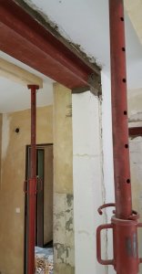

    Es geht um eine tragende Wand in Kalksandstein 11,5cm.
    Um einen Durchbruch (3,10 Länge) zu erstellen, haben wir den Statiker angefragt und er hat uns einen HEB 180 Träger mit einer Auflagerlänge von 20cm beidseitig berechnet.
    Leider konnte die Baufirma beim den Erstellen des Durchbruches die Auflager nicht retten (die Auflager haben Risse in den Fugen erhalten, es schien denen nicht so stabil und sie sagten die Auflager sollten neu gemauert werden.
    Für die Auflager haben Sie den Ytong Planblock 17,5cm 599x199 (ppw-2-04) genommen und den in Hochformat eingebaut (mit Mauerweskbinder mit den Querwänden verbunden).
    Siehe Bild
    Ist das so statisch in Ordnung?
    Wie ist die Tragfähigkeit von dem Porenbeton?

    Fragen Sie ausschließlich ihren Statiker

    Finde ich vom Gefühl auch sehr mutig, einfach ein Auflager aus Porenbetonsteinen hochzumauern und das Ding dann schon mal einzubauen OHNE VORHER das ok vom Statiker zu bekommen .
    Da war vorher eine Linienlast mit Kalksandstein und nun mehr oder weniger über die Träger-Auflagerpunkte eine Punktlast mit dem leichten Porenbeton abzuleiten, wow.....

    macht mal lieber schnell ein Paat Stahlstützen darunter.
    wegreißen , und mit KS-Vollsteinen im Verbund mit der Wand neu
    hochmauern.
    Unmöglich wie man so etwas mit Yton machen kann ......

    Der Bauspezi nee nee, die Frage ist doch eher Porenbetonsteine, nach DIN V 4165-100/EN 771-4 DIN V 200 000 404 Rohdichte 0,4 oder KS DIN V 106 EN 771- 2 DIN V 20 000 402 voll 1,6- 2,2, auch die " Querung" des Formates ist nicht hilfreich,
    als Maurermeister kennt man doch die zulässigen Spannungen und Pressungen, da ja keine Angaben zur Ermittlung vorliegen, auch Auflast- Nutzlast nicht kann das niemand beantworten, Es besteht schon ein erheblicher Unterschied bei Abweichung vom KS, vom Mörtel ganz zu schweigen.

    Es bleibt eigentlich nur die Neubemessung oder die eigentlich sachgerechte Ausführung gemäß Vorschrift mit Lastplatte oder Einzelnachweis und Herstellung von einem bewehrten Bettungspolster.. KS Statikhandbuch zum Beispiel oder oder nach Mauerwerksbau
    Sind Wände und Pfeiler vertikal auf Druck beansprucht und erfolgt dabei die Einleitung der Belastung punktuell und nicht gleichmäßig über den gesamten Wandquerschnitt verteilt, darf bei der Bemessung der günstig wirkende Effekt eines mehrachsigen Spannungszustands berücksichtigt werden. Dies erfolgt über eine Erhöhung der zulässigen Teilflächenpressung im Lasteinleitungsbereich. Die Erhöhung der Tragfähigkeit gilt uneingeschränkt nur bei Mauerwerk aus Vollsteinen und ist bei Mauerwerk mit vermindertem Überbindemaß (lol < 0,4 ∙ hu) nicht zulässig.
    Die rechnerische Erhöhung der zulässigen Teilflächenpressung ist nur gestattet, wenn die auftretenden Spaltzugkräfte innerhalb der Wand aufgenommen werden können. In der Regel kann dies bei einem Überbindemaß von lol ≥ 0,4 ∙ hu vorausgesetzt werden. Falls erforderlich, darf der höher beanspruchte Wandbereich auch mit Mauerwerk einer höheren Druckfestigkeit ausgeführt werden.
    Nach DIN EN 1996-1-1/NA ist für Teilflächenlasten eine konstruktive Mindestauflagertiefe von 90 mm einzuhalten.

    ja, ???? und am Ende Wird ein auflager aus KS gebaut werden müssen.
    alle andere wäre unsinnig.

    Das auf Yton keine Trägerauflagen möglich sind hab ich nicht geschrieben .
    es kommt auf den zu erwartenden Druck an und dementspr. wir die Auflagefläche
    mit oder ohne Betonpolster berechnet
    nur die "Machart! auf dem gezeigten Foto bezweifle ich stark.

    Was das wieder heißen soll- habe ich was anderes geschrieben-nöpe. Das muss dort weg und KS, aber von unten bis oben, vermutlich 2,0 voll KS gemauert werden, incl der seitlichen und rückseitigen Verankerung, zumal ich auch auf die 'Querung' des verwendeten Formates hingewiesen habe, alles andere ist 'gemoddel' bei 20 cm Lagertiefe wenn das denn stimmen sollte, wäre eine Bettung auf Lastplatte günstiger.

    Den Pfeiler zu betonieren wäre auch noch eine Option.

    Danke für eure Meldungen;
    Statiker ist involviert
