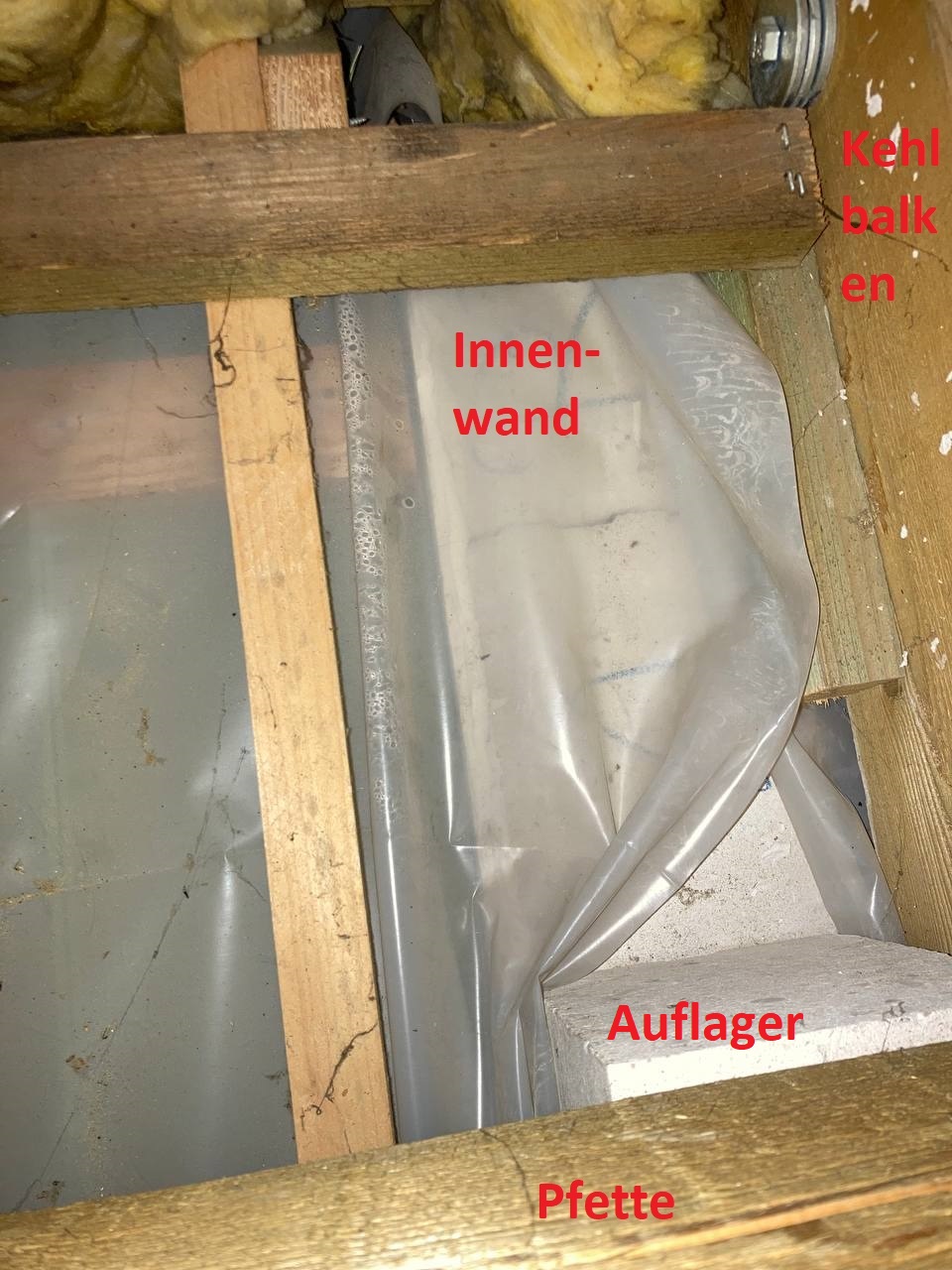

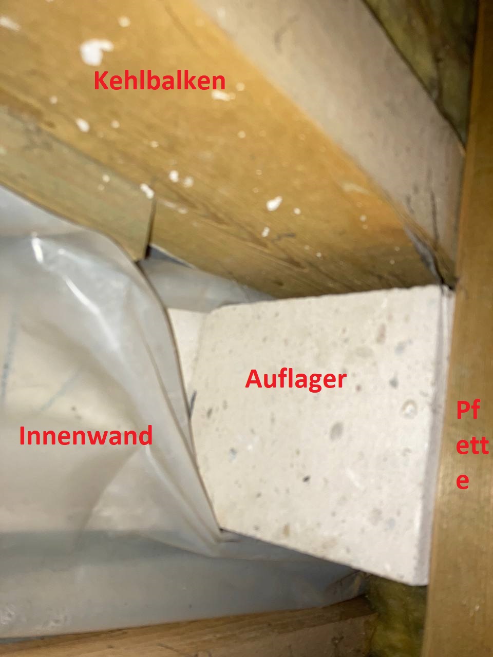

    Guten Abend alle miteinander,
    Ich hatte vor einiger Zeit unten zitierte Frage schon einmal gestellt und keine Antwort bekommen. Ich habe inzwischen erkannt, dass ich das falsche unterfordert gewählt hatte und hoffe, dass ich mit der Frage hier besser aufgehoben bin. Würde mich freuen von euch ein paar Tipps und Anregungen zu bekommen. Hier ist der Beitrag:

    Das ist eigentlich das Paradebeispiel für Sprühdampfbremse. Wenn Du nen Trockenbauer/Zimmermann/Dachdecker kennst, der sowas hat, wärs einfach. Wenn nicht hast Du Frickelarbeit vor Dir: Aufschneiden, kleben, Pest ärgern, Rolle durch die Gegend werfen... und wieder von vorne....

    Danke an euch beide! Bis hierhin hat es sich schon gelohnt, ich hatte keine Ahnung, dass es sprüh-/streichfähige Dampfbremsen gibt. Das scheint ja eine super Alternative zu sein. Zum sprühen haben das Equipment sicher nur professionelle, aber zum streichen klingt auch gut.

    Mit sprühen verschliesst du halt jede Ritze…
    So teuer ist das Equipment gar nicht, außerdem wieder veräusserbar

    Stimmt schon. Habe gelesen, dass das Zeig nur etwa 3mm Fuge verfüllen kann. Gerade beim Anschluss an die bestehenden Folien könnte das herausfordernd werden, da müssen die Folien ja schön eben und straff vorbereitet werden.
