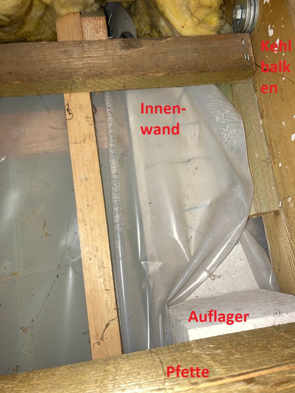

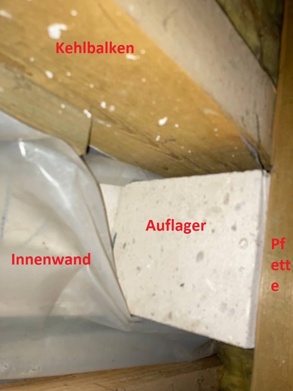

    Wir haben vor anderthalb Jahren ein EFH BJ 2001 gekauft. Es hat einen ungedammten Spitzboden, die oberste Geschossdecke ist eine Holzbalkendecke mit gedämmten Balkenfeldern. Eine Dampfbremse ist raumseitig verlegt. Der Boden ist begehbar, mit Rauspund geplankt und wird als Lagerraum verwendet.
    Im vergangenen Winter habe ich erstmals festgestellt, dass die zwei Mittelpfetten jeweils auf zwei Innenwänden und einem Stahlträger auflagern. Der Stahlträger scheint senkrecht irgendwie in die Innenwand eingegossen zu sein, das Mauerwerk besteht aus Kalksandstein.
    Diese Auflager durchdringen naturgemäß die existierende Dampfbremse. An dieser Stelle ist beim Bau des Hauses die Dampfbremse nicht ordentlich an die Auflager angeschlossen, sondern lose irgendwie darumgelegt worden:
    Anhand der Bilder ist zu erkennen, dass die Dämmung im Bereich des Auflagers sogar weggelassen wurde - vielleicht aus Gründen des Feuchteschutzes? Jedenfalls kondensiert es raumseits an der Dampfbremse ein wenig und tropft von oben auf die Gipskartonverkleidung. Scheint für einen Schaden aber bisher nicht genug gewesen zu sein.
    Ich möchte das Thema angehen und die Fehlstellen so gut es geht verschließen und dämmen. Dazu muss ich wohl irgendwie versuchen, die Dampfbremse (oder Flickstücke) luftdicht mit Klebeband oder Kartuschenkleber an die Auflager anzubringen. Abgesehen von der mittelmäßigen Erreichbarkeit der Bauteile dürfte der Anschluss an den Stahlträger ganz besonders herausfordernd werden. Ich gehe nicht davon aus, dass ich das 100%ig hinbekomme. Daher würde ich die betreffenden Stellen danach auch nicht mit MiWo dämmen, sondern mit Zellulose, weil die ja etwas toleranter gegenüber Feuchtigkeit sein soll.
    Ist der Plan soweit in Ordnung? Übersehe ich etwas, muss ich besonders auf etwas Acht geben? Sonstige Tipps?

    Guten Abend allerseits,
    ich würde das Thema gerne noch einmal hochholen. Hat jemand Hinweise oder Kommentare zu o.g. Vorgehen?
    Wie wäre die Anbindung denn zum Bauzeitpunkt fachgerecht gemacht worden?

    Einen letzten Versuch möchte ich gern noch unternehmen, bevor ich da oben wild alles zuklebe... Ist das Vorgehen richtig so?
