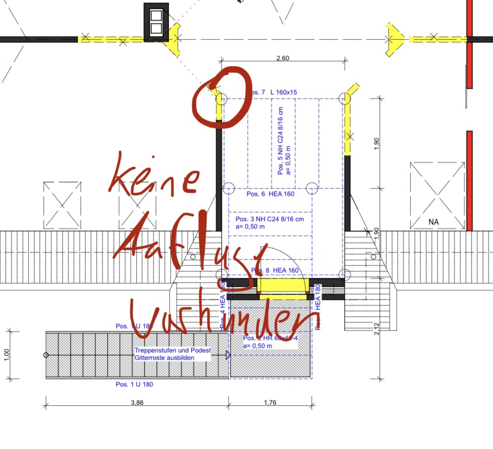

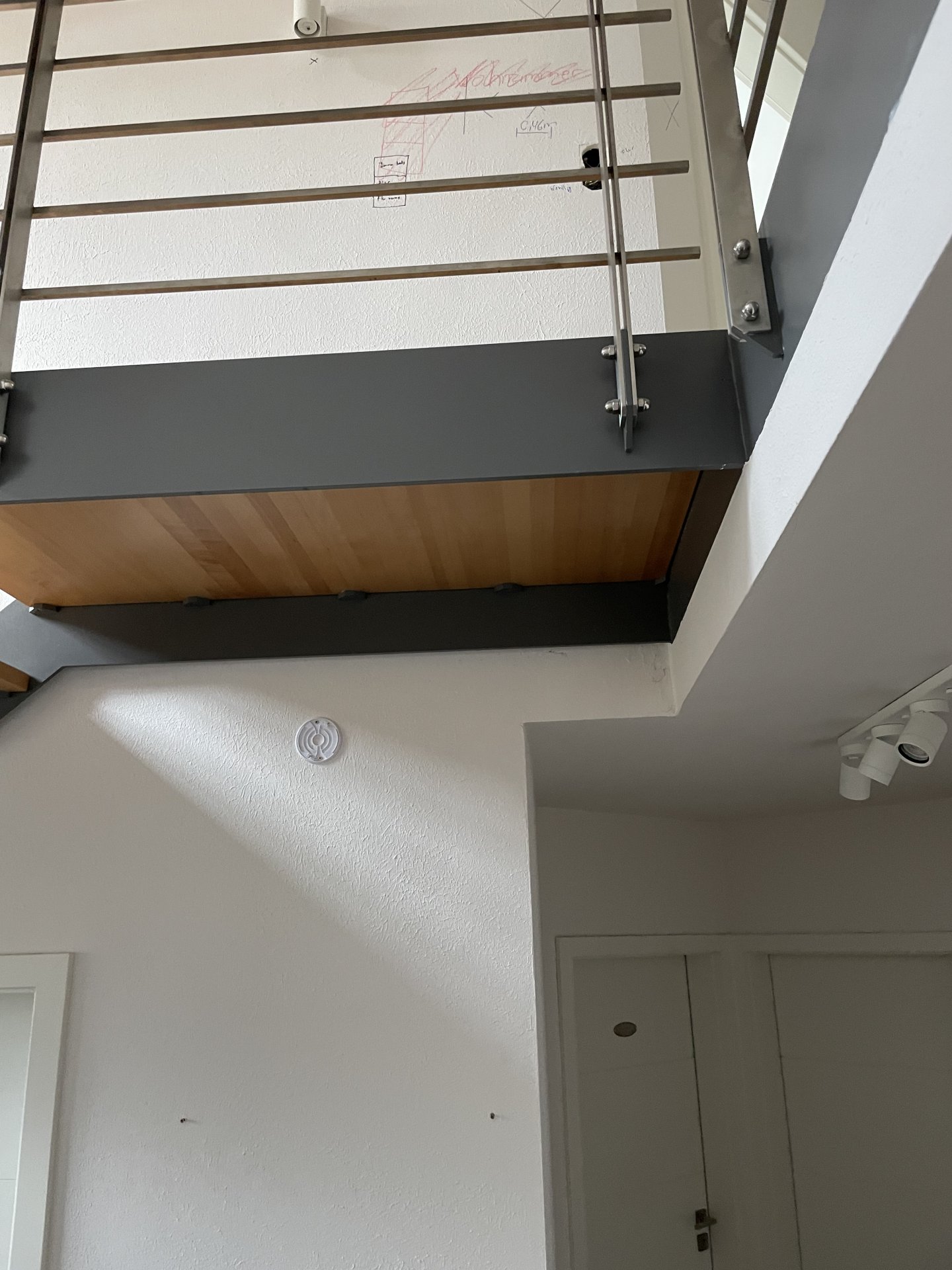

    Hallo. Ich bräuchte einmal euer Statik Know-How.
    Wir sind aktuell dabei unsere vorhandene Gallerie zu schließen. Hierbei haben wir uns durch den Architekten und Statiker das Vorhaben planen lassen.
    Nun kommen so langsam die ersten Zweifel auf, ob das was uns „Verkauft“ worden ist so in Ordnung ist.
    Die Statik sieht einen L Stahlträger vor, mit einer Auflage von 20 CM in den Bestandswänden. An der angefachten Position auf der linken Seite befindet sich allerdings kein Auflager. Nach Rücksprache mit meinem Architekten sei das nicht nötig und der L Stahlträger könnte mit der Bestandsdecke verschraubt werden.
    Ist das so in Ordnung ? Geht das überhaupt ?
    Ich traue dem Braten nicht so recht und würde mich über eure Einschätzung freuen.

    Wenn dir die Antwort des Architekten nicht gefällt, frag doch den Statiker. Der hat sich das ja überlegt.
    Ich kann den Bildern nicht entnehmen, was wo wie angeschlossen werden soll.

    Wie Bild und Plan zusammenhängen, müsste erläutert werden. Auf dem Plan sind wie üblich in gelb entfallende Bauteile markiert. Wo die Stahlträger befestigt werden sollen (nicht nur an der markierten Stelle), ist deshalb nicht klar. Was bedeuten die Kreise? Gibt es dazu eine Schnittzeichnung?
