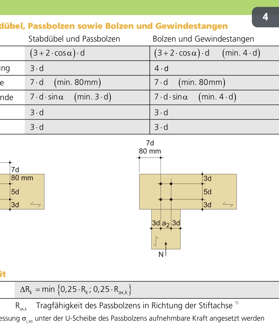

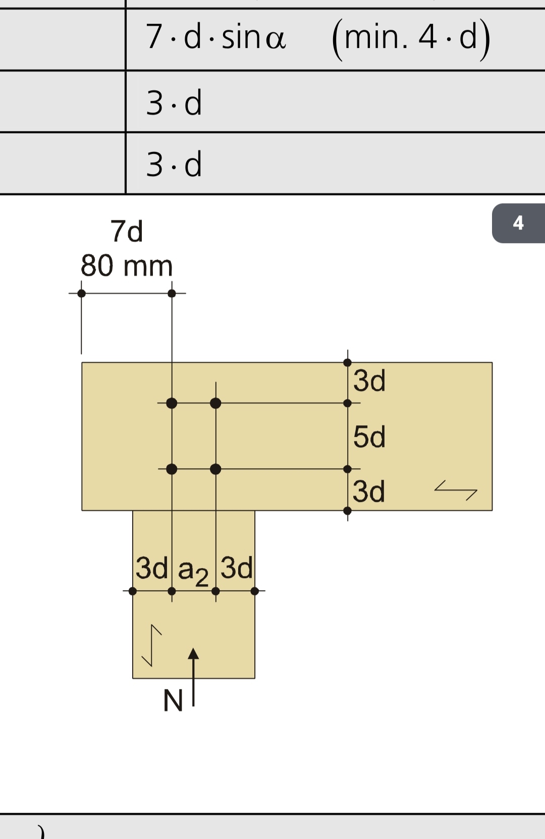

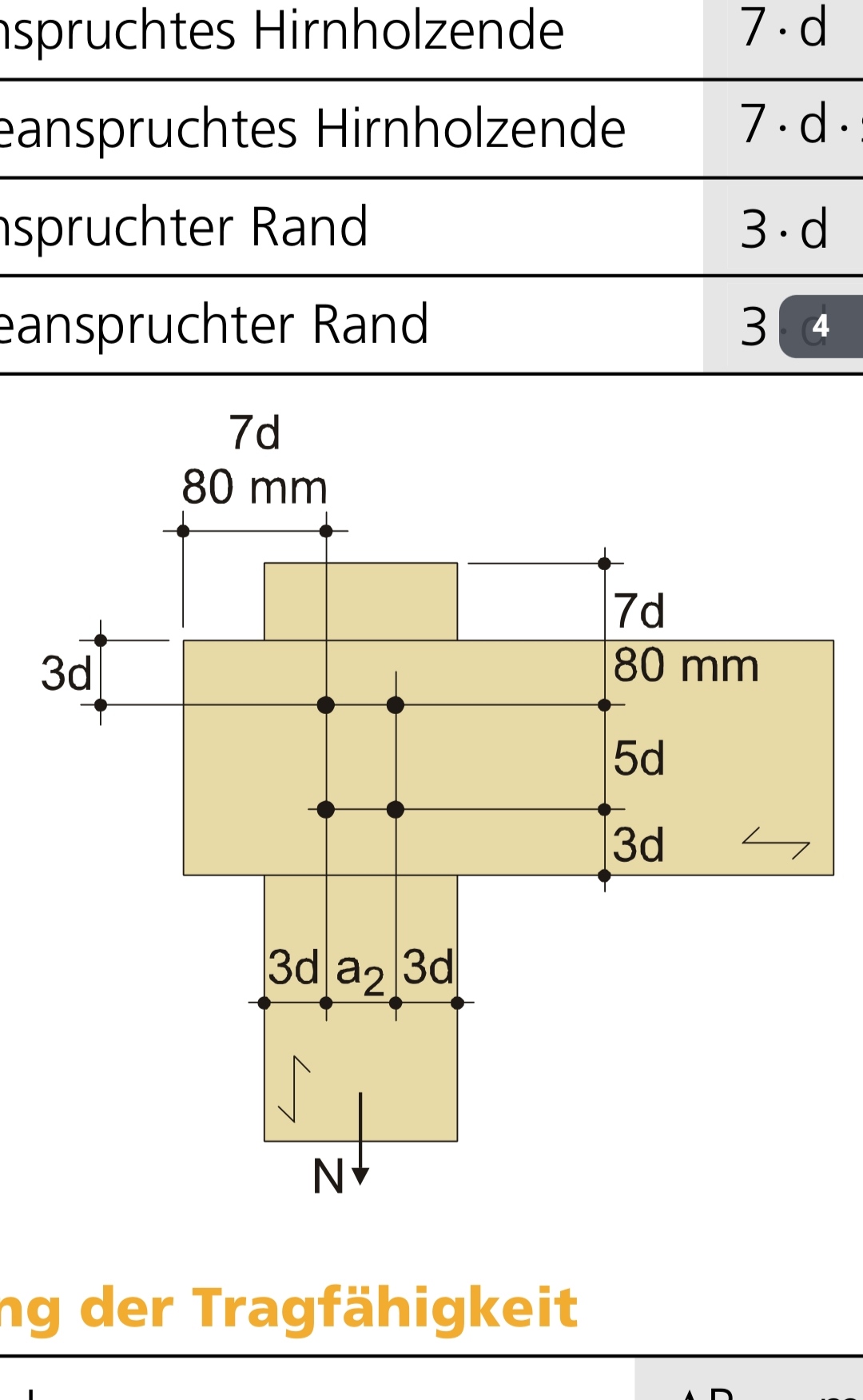

    @derJoe 7d etc ist Stabende

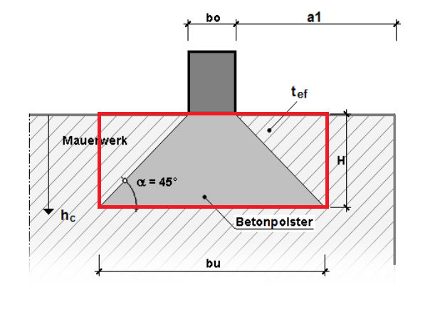

    Eine Frage dazu:
    Die Ausführung im Trapez ist doch eigentlich nicht erforderlich, oder?
    Statt dem Trapez könnte man doch auch einfach einen Kasten aus Beton gießen, was den Anschluss an das Mauerwerk vereinfacht.
    Man muss nur die statisch relevanten Maße einhalten.
    Oder habe ich hier einen Denkfehler?
  5. SIL
    10.865
    4.212
    Das gibt der TWP vor , bei Joe seinem Vorhaben handelt es sich um eine individuelle Ertüchtigung von Pfette mit Stahl im Bestand, ob nun ein Block aus Beton ausreichend ist oder ggf sogar weitergeführt wie häufig im Dachbereich mit fallenden oder steigenden Anschluss oder Anker/Balkenanbindung ist auch MW abhängig und von der Belastung und der eigentlichen Geometrie und der Nutzung etc
