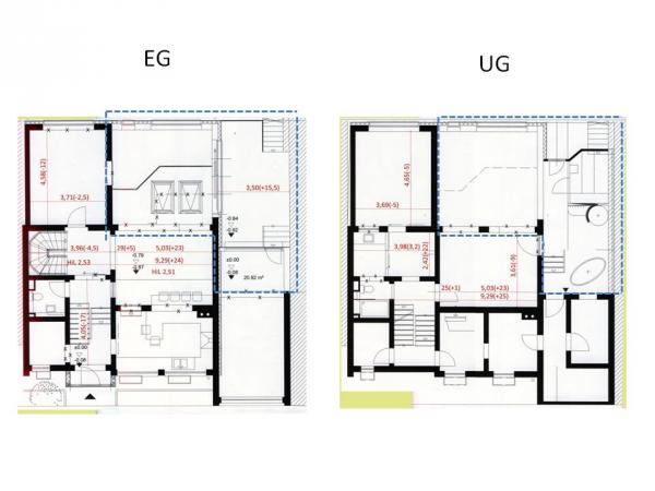

    hier die etwas detailliertere Darstellung. Zunächst zu Rolfs Frage: Architekt A hatte das Tema Bestandsaufnahme überhaupt nicht angesprochen. Ich bin als Laie sogar einigermaßen überrascht, dass dies wichtig ist, dass es also derart große Abweichungen zu den (zugegeben sehr alten) Bestandsplänen geben kann.
    Im .jpg anbei ( BV_Maßabweichungen.jpg ) sind die Grundrisse von EG und UG zu sehen (es gibt auch noch ein OG, sei hier aber irrelevant, da sich der Anbau nur bis zum EG erstreckt). Der Teil, der als Anbau dazukommen wird, ist blau umstrichelt. Alle eingezeichneten Maße enthalten in Klammern die gemessene Abweichung. Wie man sieht, gibt es gerade im Bereich des Anbaus große Abweichungen, in der Summe weicht die Breite um 39 cm ab. Glücklicherweise ist jedoch keine Änderung des Bauantrags notwendig, da die Abstandsflächen nach wie vor passen.
    Der positiven Erkenntnis, dass das Objekt größer ist als bislang angenommen, steht allerdings das Problem entgegen, dass das Bauvorhaben insgesamt nun spürbar teurer wird (lt. Aussage von Architekt B jedenfalls). Zudem rechnet Architekt B mit einem Arbeitsaufwand von etwa 40 Stunden, wenn er alle Maße aufnimmt und die Korrekturen in Pläne etc. einarbeitet, was deutlich in den vierstelligen Kostenbereich hineinginge.
    An dieser Stelle bin ich auch von der HOAI ziemlich enttäuscht. Ich hätte erwartet, dass ich - unabhängig vom Architektenwechsel nach LP 1 bis 4 - einen transparenten "Paketpreis" vor mir liegen habe, in dem keine weiteren verdeckten Kosten lauern. Es ist ja sogar eigens ein "Umbau-Zuschlag" enthalten.
    Wie gesagt, dieses Forum hat wesentlichen Anteil daran, dass wir uns letztlich für die Hilfe eines Architekten entschieden haben (ursprünglich wollten wir ab LP 5 selbst übernehmen). Es ist schade, nun über solche Schwierigkeiten zu stolpern, zumal es sich für uns derzeit danach anfühlt, als ob wir die "Kröte" Mehrkosten letzten Endes schlucken müssten.
  10. #10 Gast036816, 15.11.2012
    bei plänen von 1961 kann man durchaus annehmen, dass diese passen und dass danach gebaut wurde. deine jetzt festgestellten abweichungen stellen eigentlich einen schwarzbau von 1961 dar. das kannst du jetzt nicht unbedingt architekt A anlasten. wie ich bereits geschrieben habe, die bestandsaufnahme ist ein sowieso-aufwand der grundsätzlich anfällt, ob architekt A vorher oder B das jetzt macht. warum solltest du von der hoai enttäuscht sein? die hoai kann so etwas nicht erfassen. das kann nur auf stundenbasis erfasst und abgewickelt werden. es gibt bauten die einfach aufzumessen sind - wie dein gebäude, einen krummen und verwundenen fachwerksbau verformungsgerecht aufzunehmen ist eine ganz andere honorarnummer. was soll die hoai da regeln? ein rundumsorglospaket bekommst du auch nicht mit der hoai. der umbauzuschlag deckt nicht die bestandsaufnahme ab.
    was wolltest du denn in phase 5 selber machen?
  11. #11 Ralf Dühlmeyer, 16.11.2012
    Ralf Dühlmeyer
    Ralf Dühlmeyer
    14.06.2005
    34.296
    23
    Da irrst Du aber gewaltig!
    Derartige Abweichungen bedingen immer eine Tektur des Bauantrages. Denn die Grenzabstände/Abstandsflächen sind nicht das einzige, was einen Bau limitiert und selbst wenn alles passt, müssen die Pläne und Berechnungen stimmen.
    Zum Aufmaß
    An Hand der Pläne erkennt man, dass auch Kollege A wahrscheinlich bei einem Kontrollaufmaß nur die Abweichungen festgestellt hätte und dann mit einem Angebot über die Maßkontrolle und die Übernahme in die neuen Zeichnungen gekommen wäre.
    In so weit begrenzt sich der Schaden auf (wenn überhaupt - siehe rolfaib) auf die Kosten für die Änderung des Bauantrags, die bei rechtzeitiger Kontrolle nicht anfallen würden.
    Ob jetzt 40 Stunden angemessen sind oder nicht, ist schwer zu beurteilen. Wenn gleich das gesamte Haus (was sinnvoll wäre) aufgemessen werden soll, dann mag der Aufwand incl. Änderuung des Anbaus passen.
    Wenn es nur um die Anpassung des Anbaus geht, fänd ich es etwas hoch.

  13. #13 Thomas B, 16.11.2012
    Thomas B
    Thomas B
    17.08.2005
    11.181
    Dipl.Ing.
    Grenzfall, würde ich sagen.
    Grundsätzlich kann ich mE von einem planenden Architekten erwarten, daß er die Bestandsmaße stichpunktartig überprüft. Dazu muß nicht jeder Türanschlag vermaßt sein, nicht jede Wandstärke nachgemessen werden. Sehr wohl aber die relevanten Maße. So etwas ist bei einem "einfachen" Gebäude (nicht mit verformungsgerechten Aufmaß gleichsetzen!) in kurzer Zeit erledigt. Sagen wir 1 - 2 Stunden. Und das sollte mE in einem Umbauzuschlag auch abgegolten sein.
    Stellt sich heraus, daß an dem Haus wirklich gar nichts paßt und die maßlichen Abweichungen weit oberhalb einer -mE tolerierbaren- "ein paar cm" - Größe liegt, so würde auch ich ein komplettes Aufmaß empfehlen. Dieses wäre dann aber sicher nicht für umme zu haben. 40 Std., also eine ganze Arbeitswoche, erscheint mir aber auch äußerst großzügig bemessen.
    Bein einem "normalen" Haus aus den 60er Jahren, ohne viele Schräge usw., sollte so etwas eigentlich in der halben Zeit gut zu schaffen sein.
    Interessant wäre in diesem Zusammenhang auch die statischen Berechnungen zu erhalten. Denn Deckenspannweiten, die für den Bauantrag gerechnet waren, nachher aber zB 30 cm größer ausfallen ziehen dann in der Bewehrung auch Änderungen nach sich. Und ob diese dann auch umgesetzt wurden, wäre durchaus von Interesse....
