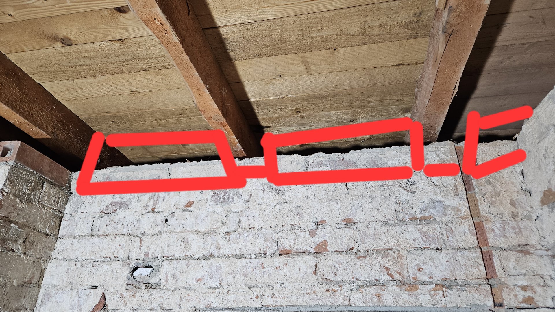

    wir sanieren ein EFH von 1964. Hier geht es nun um das Aufmauern vorhandener Mauern im Obergeschoss.
    Hintergrund: Putz von den Wänden und der Decke entfernt, Schilfrohrmatten ausgebaut, Mineralwolle ausgebaut. An der Decke blicken wir also aktuell auf den Holzfußboden des Spitzbodens. An den Dachschrägen blicken wir auf die Dachziegel.

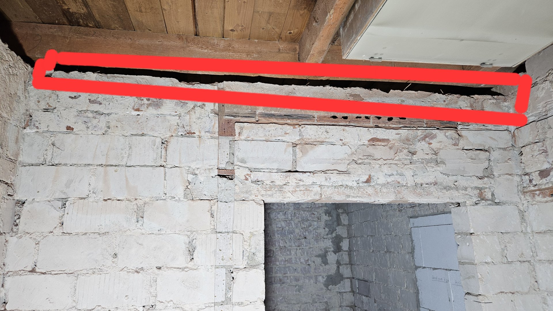

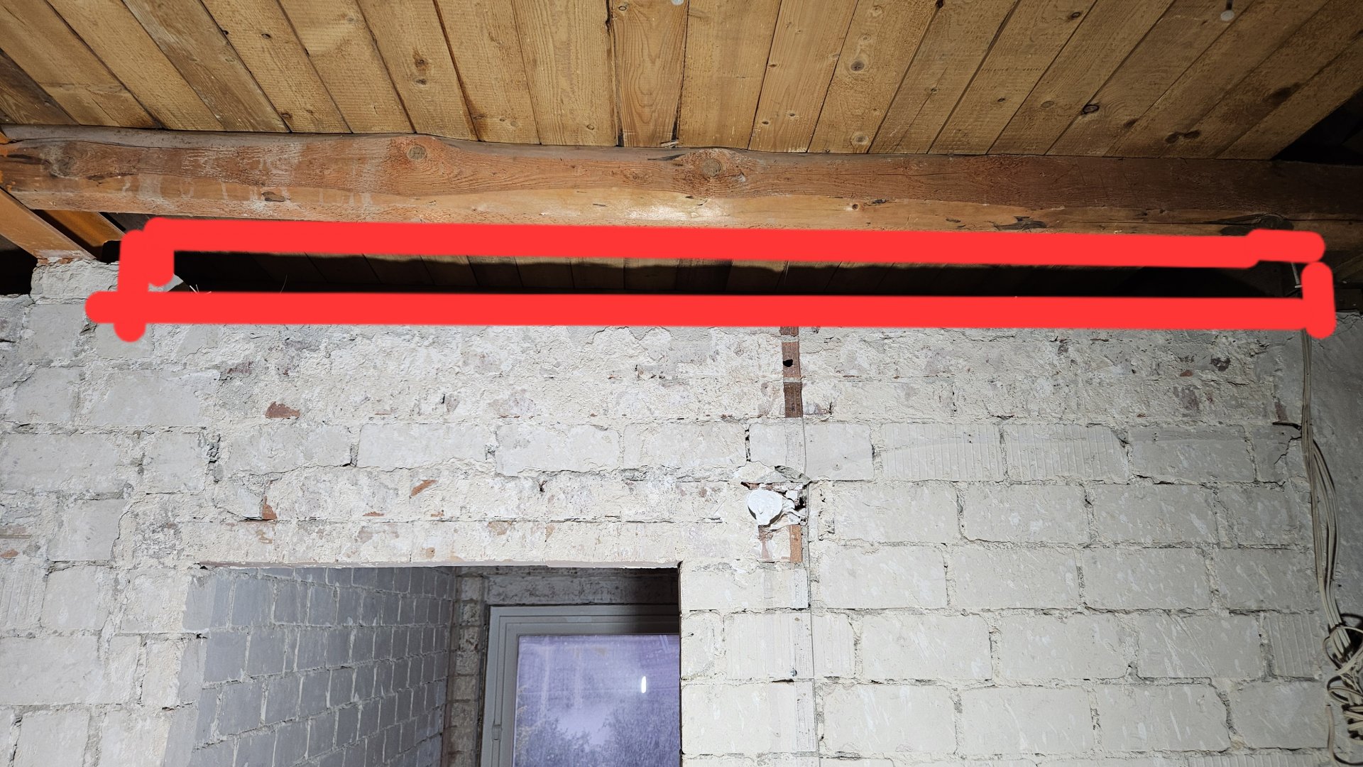

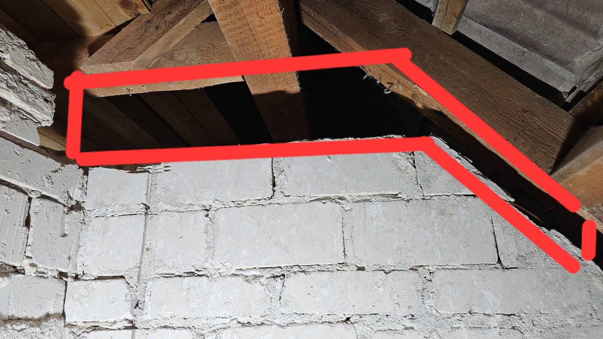

    Problem: Die vorhandenen Wände im Obergeschoss sind nicht plan mit den Sparren und Fetten, bzw. nicht bis zum Holzfußboden des Spitzbodens gemauert. Schilfrohrmatten und Mineralwolle waren also nicht raumweise sondern raumübergreifend eingebaut.
    Architekt empfiehlt, die vorhandenen Mauern (11,5cm, Kalksandstein) aufzumauern - bis auf 1-2 cm an die Sparren und Fetten bzw. den Holzfußoden des Spitzbodens heran.
    Als Übergang zwischen den neuen Kalksandsteinen auf der Mauer und den Sparren/Fetten/Holzfußboden empfiehlt der Architekt eine Dämmung einzubauen.
    FRAGE: Könnt ihr mir ein Produkt empfehlen, dass ich als Übergang - also AUF den letzte Mauerreihe, aber UNTER dem Holz einbauen kann? Ich würde dies ggf. auf die letzte Mauerreihe verkleben oder Dünnbettmörtel nehmen. Ich konnte bisher keine geeigneten Dämmstreifen, bspw. aus Mineralwolle, finden.
    Vielen Dank!!!

    Wenn der Zwischenspalt nur 1-2 cm ist, könnte man z. B. Mineralwolle in Form von Stopfwolle verwenden.
    Wenn die Wände auch verputzt werden sollen, würde ich aber die Stopfwolle erst dann einbringen, wenn verputzt wurde und der Putz fertig getrocknet ist.
