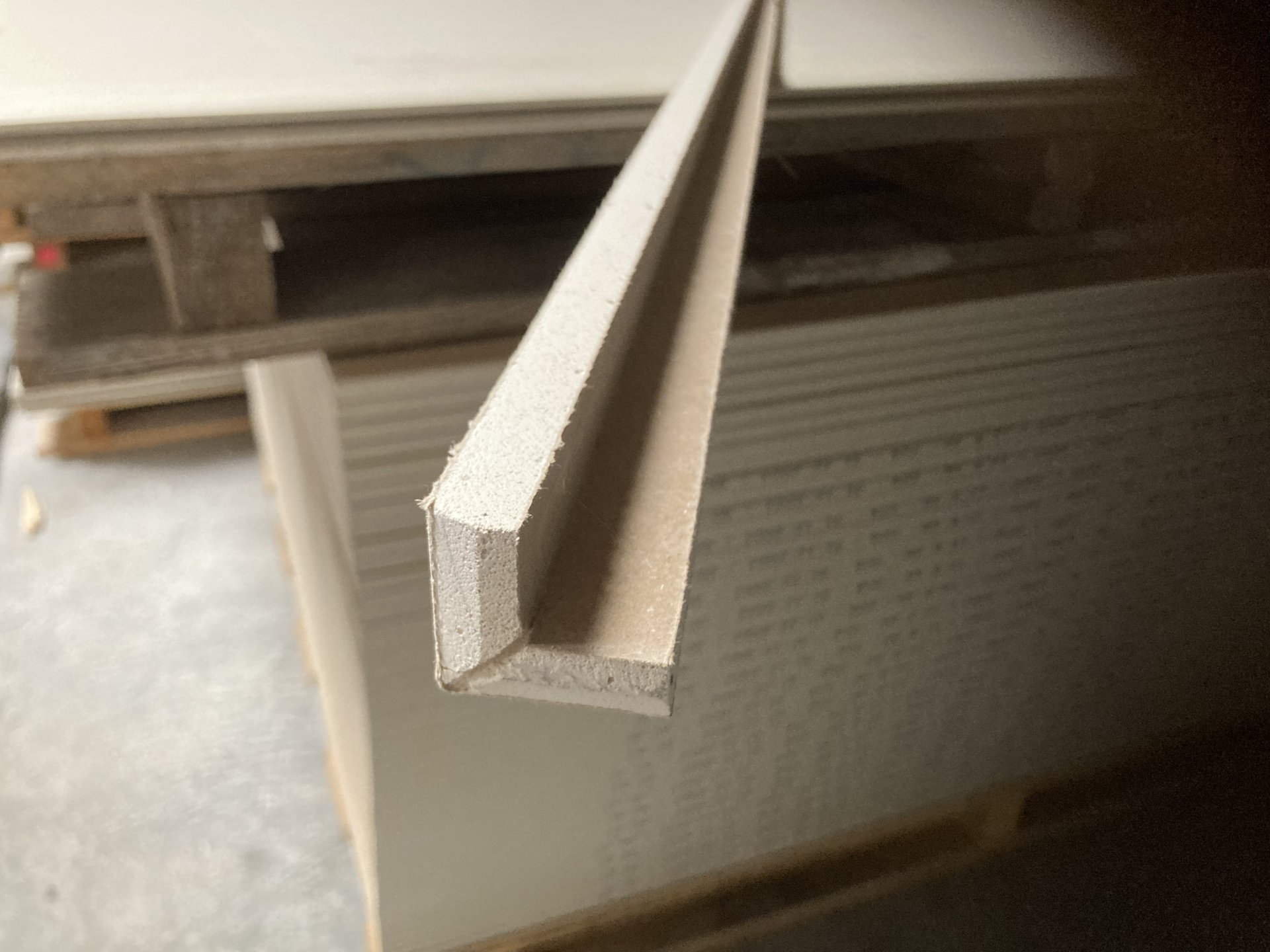

    ich habe in unserem Haus eine Split Klimaanlage mit 3 Innengeräten verbauen lassen.
    Die Leitungen innen wurden Aufputz verlegt. Immer horizontal bzw. vertikal an den Übergängen von Wand zu Wand bzw. Wand zu Decke.Diese Leitungen ( ca. 27 Meter in Summe ) sollen nun verkleidet werden. Auf Grund der Verlegung bietet sich eine L förmige Verkleidung an.
    Nun meine Frage. Was nimmt man am besten dafür? Wände und Decken sind mit Malerflies beklebt und gestrichen.Gibt es ev. fertige L Profile die z.B. verklebt und gestrichen werden können?

    Warum hat denn der Klima-Installeteur das nicht gemacht? Es will doch keiner die Leitungen am Ende sehen...
    Also standardmäßig nimmt man da weiße Kabelkanäle. Aber streichen würde ich die nicht. Dafür böte sich dann eher Gipskarton an - ist aber natürlich viel mehr Arbeit.

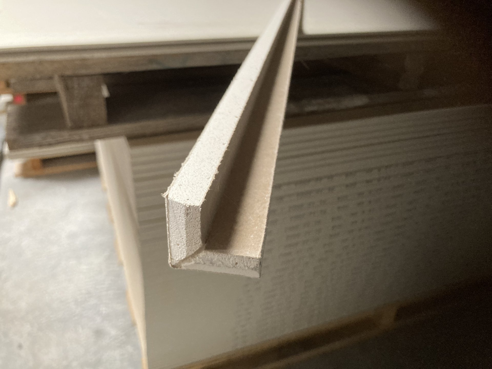

    Vorgefertigte L Profile aus Gipskarton, in verschiedenen Maßen für kleines Geld IMG_6575.jpeg

    Ja, sowas wäre genau das Richtige. Wie werden diese befestigt? Vielen Dank schonmal!!!

    Gips, Spachtelmasse, Baukleber, Montagekleber such dir was aus, Bauschaum ist nicht geeignet

    danke Dir, das hat mir sehr geholfen. Nun weiss ich wo die Reise hingehen soll.
