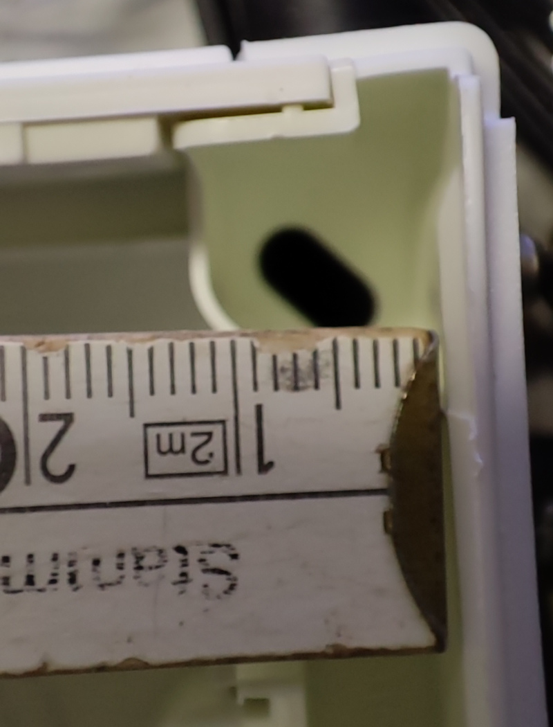

    Da es um eine Steckdose geht, müsste man auch schauen ob die Schraube überhaupt mit dem gewählten Modell kompatibel ist. Beim Busch Jäger Ocean Programm ist der Schraubtunnel nur gut 10mm breit, der Fischer FID-Z hat aber einen 15mm Schraubenkopf.
