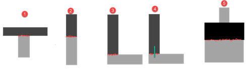

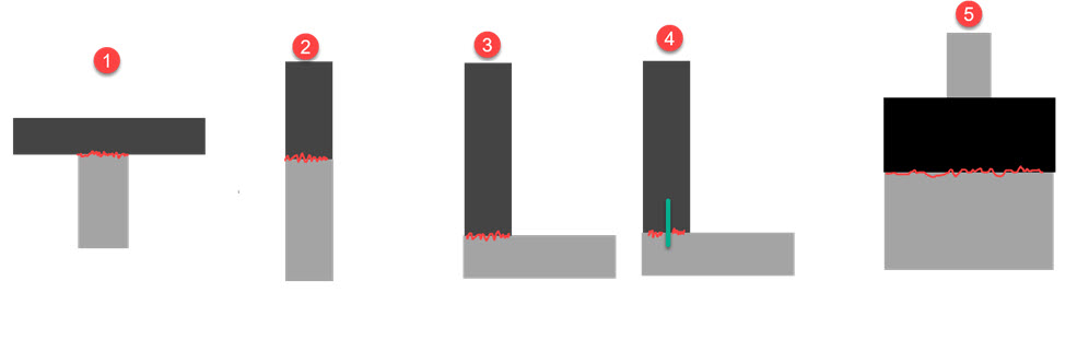

    Hallo Kollegen
    ich wundere mich ob das Aufrauen der Betonoberfläche, beim Betonieren in mehreren Abschnitten, in der Norm gereglelt ist oder ist es einfach nur gute Praxis auf dem Bau?
    Ich referiere hier zu der Aufrauhung der Oberfläche, das Abspühlen der Zementschlemme mit Hochdruckstrahler, etc....
    Was sagt die Norm dazu?
    Ich spreche hier über die vier Fälle:
    1. "Unterzug...FUGE...Decke"
    2. "Hohe Betonwände: underen Abschnitt......FUGE.....oberer Abschnitt"
    3. "Bodenplatte.....FUGE....Betonwand"
    4. "Bodenplatte.....FUGE....Betonwand" (hier in dem Fall sogar noch mit einem Fugenblech)
    5. Massive Fundamente z.B. 2m Dicke, underer Abschnitt......FUGE.....oberer Abschnit

    Die Rauhigkeit der Fuge muss beim Bemessen berücksichtigt werden.
    DIN EN 1992-1-1 : 6.2.5 (mag sein, dass es eine neuere Version gibt)
    -verzahnt
    -rau
    -glatt
    -sehr glatt
    d.h. als Tragwerksplaner must Du das dann entsprechend vorgeben und es sollte auf der Baustelle
    überwacht werden.
