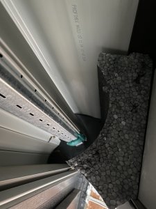

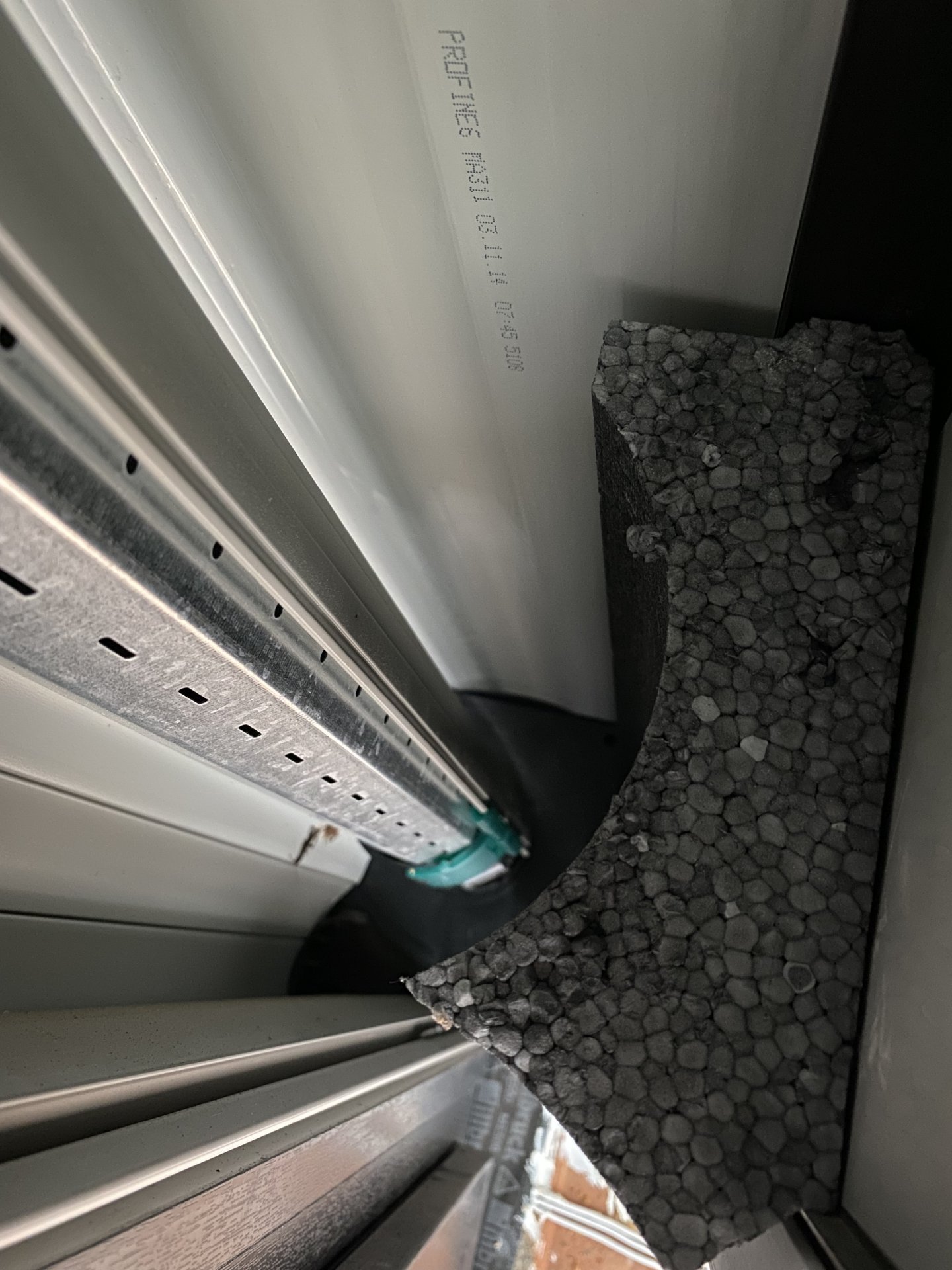

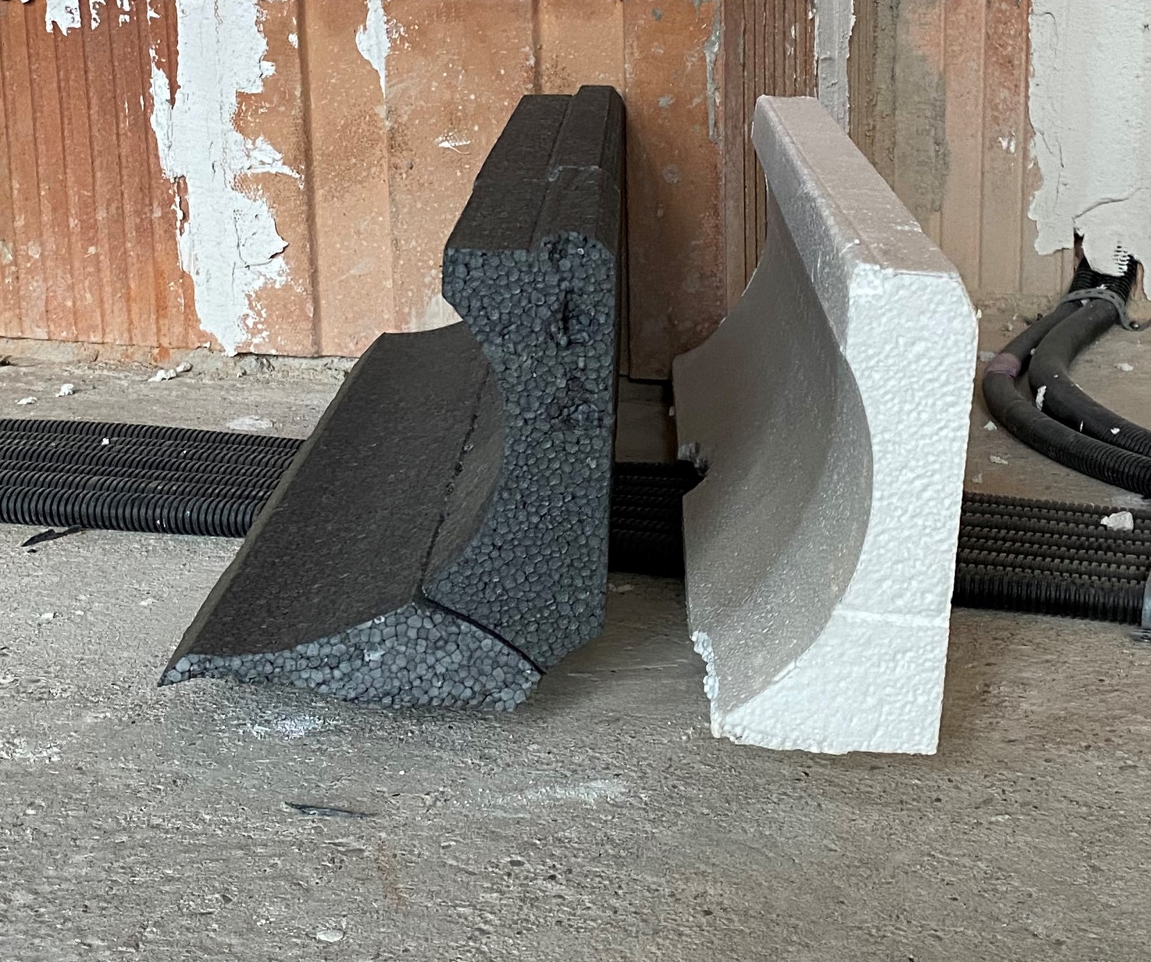

    Anbei ein Bild der beiden Dämmeinlagen.
    die weiße Dämmung aus den Veka Fenstern
    die dunklere Dämmung aus den neu angeschafften.
    Und eingebaut ein Bild zeigt den nicht gedämmten Sturz?
    Wenn der Gutachter nun die weiße Dämmung bemängelt kann die dunklere doch in der Formgebung nicht korrekt sein, oder täusche ich mich? Wie würde dann ein zum Sturz hin gedämmter Rollladenkasten aussehen?

    Auf dem Foto kann man keine umlaufende Dämmung des Rolladenkastens erkennen.
    Was für ein Produkt wurde denn verbaut?
    Was sagt denn der Gutachter zu den zwei Fenstern, hast Du Ihn darauf schon angesprochen? Vielleicht hat er es einfach vergessen?!

    danke als erste Bestätigung. Würde man so einen Kasten mit dieser Dämmform im Neubau wählen, oder eher den von mir gegoogelten?
    die 2 neuen Fenster sind Kömmerling Fenster.

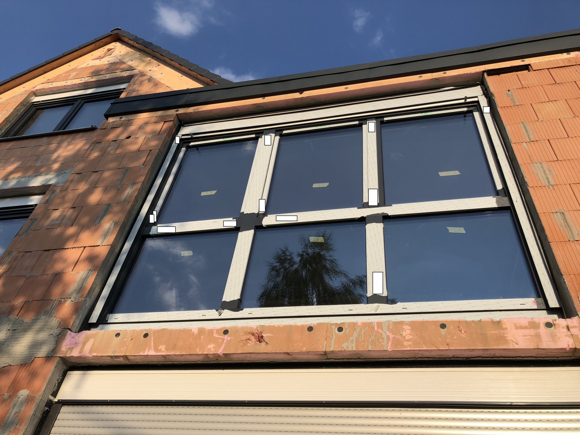

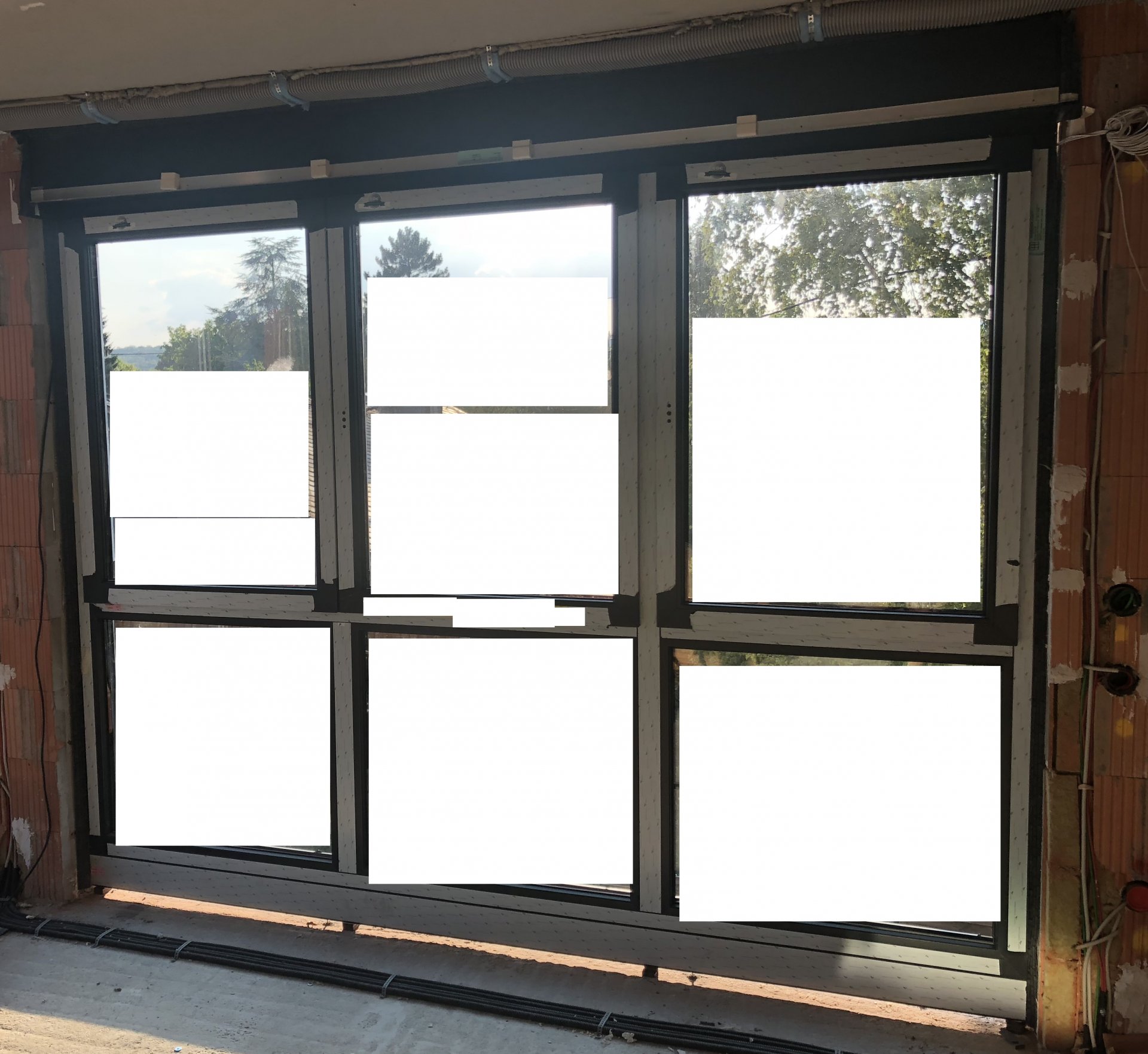

    anbei die beiden Bilder. Innen und Außen.
    hier meinte ich von Außen Styropor als Ausgleich, damit er bündig mit der Hauswand abschließt und überputzt werden kann? geht das nicht? Innen hat er unten ein Putzprofil?

    Vielleicht gibt es ja einen Weg dort das Styrodur draufzukleben, so dass es dauerhaft hält.
    Mir ist keiner bekannt.
    Frag doch mal bei Kömmerling nach.
    Und innen wüsste ich jetzt auch nicht, wie der Putz auf dem Plastik hält.
    Ist das Fenster schon fertig eingebaut? Da sind noch so viele Spalten unten und oben rechts wo die Kabel durchgehen. Eine ordentliche Dampfbremse und Dämmung sieht aber anders aus.
    Und was sagt denn der Gutachter eigentlich zu den kaputt gemachten Steinen durch den Elektriker, wo jetzt die Wolle zu sehen ist?

    die Fotos sind vom Zeitpunkt während der Montage. das wurde noch abgedichtet. Am Rahmen und an der Aufdopplung rundum Bauschaum und dann rundum angeklebte Folie an das Mauerwerk und auch am Boden. Innen wie Außen.
    die Steine wurden an den abgeplatzten Stellen wieder angeklebt.
