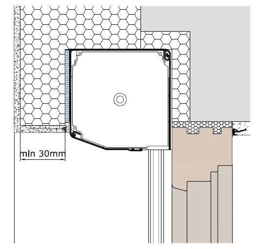

    Rein theoritisch müsste dann ja so wie es jetzt ist bei uns auch ein Rolladenkasten passen dann, ich hab das mal hier in Blau eingezeichnet wo ich denken würde das der hin muss, einzig Optik könnte etwas bescheiden aussehen wegen nicht mehr so viel Platz zum Überstand
    Geplant sind 16cm Ständerwände, außen mit 22mm Holzweichfaser Platten (auch für Aussteifung?) , auf die Holzweichfaser Platten dann Latten? Auf die Latten dann die Holzfassade (sofern die HInterlüftete Fassade so aufgebaut wird) .
    Innen 15mm OSB, 6 cm InstallationsEbene

    Sollte machbar sein. Ob der Kasten dann eckig oder rund wird, etwas höher oder tiefer sitzt, das ist egal. Er muss ja nicht direkt auf dem Fenster aufsitzen. Das Fenster selbst würde man wohl eher etwas in die Leibung einrücken. Man muss die Montage ja nicht unnötig kompliziert machen.

    Hat jeder Hersteller von Vorbaurollladen im Programm.
    Wenn du eine Holzständer-Bauweise hast ist es ja noch viel einfacher. Hier wird einfach oben ein Schacht frei gelassen für den Vorbau-Rollokasten und dann kann anschließend mit dem Pavatex oder der Dämmung drüber gegangen werden. Fenster ein wenig nach außen setzen, damit du oben noch eine Sturzdämmung rein bringst.
    Aufsatzrollo ist unpraktisch im Holzständer, da du eine Innenrevision benötigst und der Aufsatzrollo mehr Platz oben weg nimmt. VORO_Unterputz.jpg

    Danke. Sehe ich auch so.
    Dann werde ich mal meine Sichtsweise den Planern zu kommen lassen.
    @Voda, danke für das Detail Bild.
