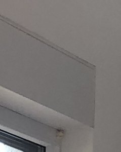

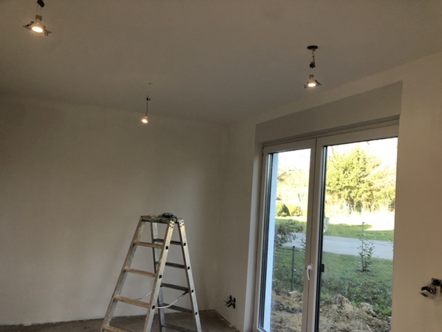

    So sieht’s nun aus. Ideen dazu. Es gibt schon einen auffälligen Übergang zwischen Kasten und wand der nicht schön aussieht, aber es fällt erstmal keinen großartig auf. möchten es trotzdem verschönern. Habt ihr Ideen?

    Streich doch einfach an - wenn Dir das jetzt kaum auffällt, wird es danach unsichtbar sein.
    Fabian Weber gefällt das.
  12. #32 Fabian Weber, 06.04.2020
    16.527
    6.596
    Ich würde den auch anstreichen, Mach doch mal ein Detailbild vom Übergang Putz zu zu Kasten. Vielleicht geht da noch was.

    Mit der Wandfarbe? Das soll halten?

    Jo, wieso nicht? Und was kostet Dich ein Versuch?

    Sag mal was hast Du denn für ne Kamera?
    Das ist ja mega unscharf. :)
    Wandfarbe sollte eigentlich halten, Du musst aber eher mit Schaumrolle schön dünn und mehrere Durchgänge streichen.
  16. #36 Fabian Weber, 06.04.2020
    16.527
    6.596
    Wenn’s nicht gefällt kannst es wieder abwischen mit Warmwasser.
